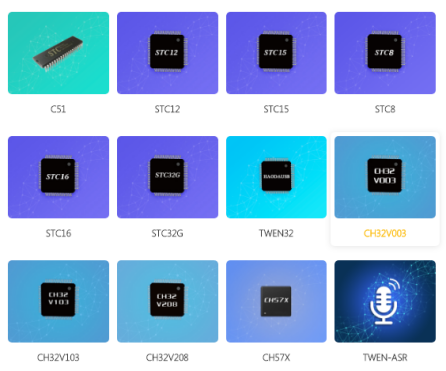

 天问Block无缝对接好好搭搭在线平台,支持好好搭搭账号管理,支持C51、STC12、STC15、STC8、STC16、STC32G、TWEN32、CH32V003、CH32V103、CH32V208、CH57X、TWEN-ASR、ASRPRO、ASR-MCU等14个主板及自定义主板CUSTUM_51硬件离线环境下编程,并可以查看官方例程和最新的用户分享例程、上传作品,轻松保存程序。资料支持非常强大,有编程手册、芯片手册、原理图,还有视频学习和论坛的支持。除此之外还根据教学需要支持班级管理,作业上传和批改作业等功能。

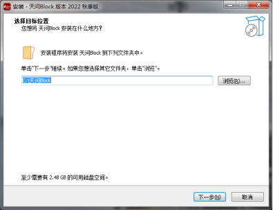

双击软件安装包,进入安装路径设置界面,如图2-2-2。
2-2-2 安装路径设置界面

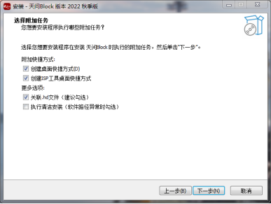

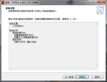

点击“下一步”,进入选择附加任务界面,可以根据个人喜好选择是否创建“桌面快捷方式”、创建ISP工具桌面快捷方式、关联.hd文件或者执行清洁安装等,如图2-2-3
2-2-3 选择附加任务界面

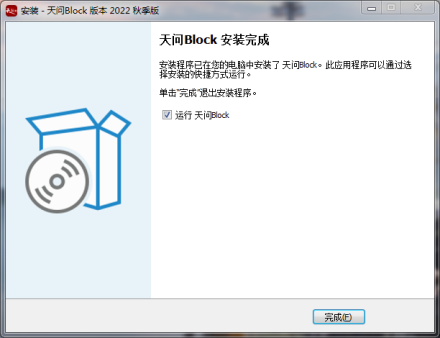

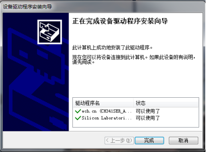

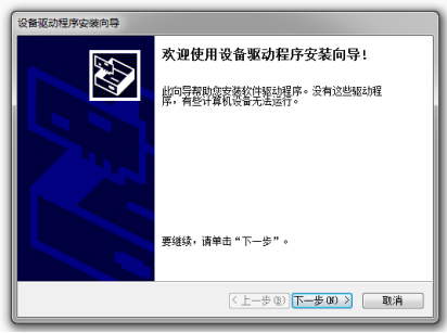

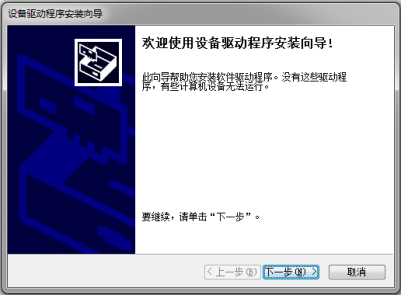

软件安装完成后,会弹出软件安装成功和驱动安装界面,在驱动安装界面点击安装(软件运行需要的驱动程序),如图2-2-5,图2-2-6
2-2-5 驱动安装界面
2-2-6 软件安装完成界面
驱动安装完成后,会弹出完成界面,点击“完成”,如图2-2-7
2-2-7 驱动安装成功界面

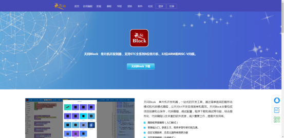

3.1 查看网站
点击软件左上角 image.png logo,即可通过浏览器跳转到天问五幺官方网站如图3-1,用户可以在该网站查找学习所需的资料也可以下载学习所需的软件等。
3-1 天问五幺官网

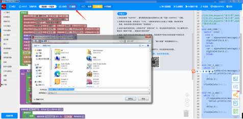

3.2.2 打开项目
点击打开项目按钮,用户可以选择自己需要加载的作品,支持加载离线保存的作品,离线保存的作品可以自动识别硬件类型,打开对应的硬件操作界面。如图3-2-2
3-2-2 打开文件

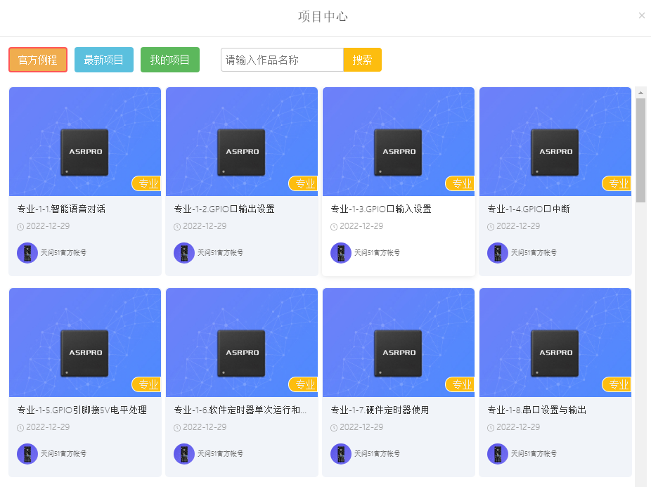

3.2.5 项目中心
项目中心包含官方例程、最新项目和我的项目。支持项目检索功能。点击对应项目可以一键加载项目到编辑区。如图3-2-5
3-2-5 项目中心

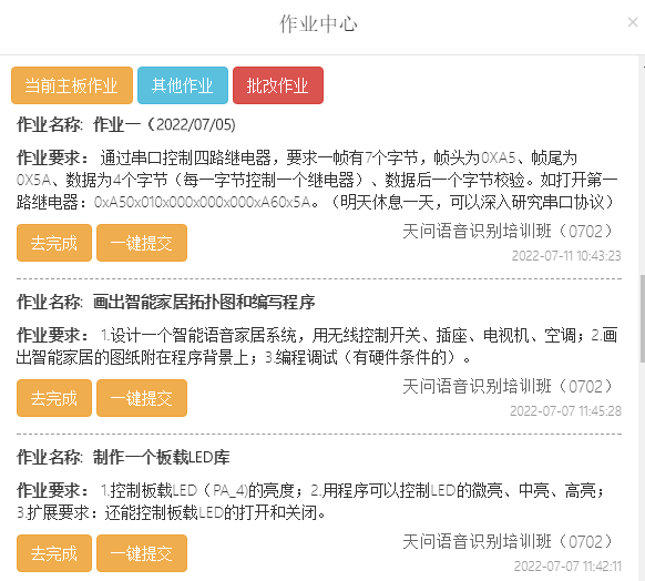

3.2.6 作业中心
作业中心包含当前主板作业、其他作业和批改作业。在当前主板作业和其他作业栏目下,点击“去完成”,这时会自动跳转到创作作业主板,完成作业编程后,点击“image.png”按钮,完成作业提交。作业如图3-2-6
3-2-6 作业中心

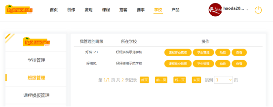

3.2.7 班级管理(教师用户)
班级管理功能是提供给教师用户使用的,便于教师用户进入平台进行学生管理和发布作业等操作。如图3-2-7。
3-2-7 班级管理

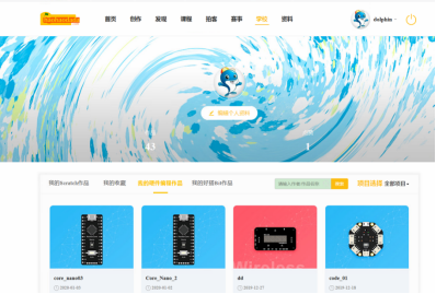

3.3.2 我的作品
点击“我的作品”按钮,如图3-3-2-1,可以在浏览器打开我的作品,如图3-3-2-2
3-3-2-1 我的作品
3-3-2-2 我的作品

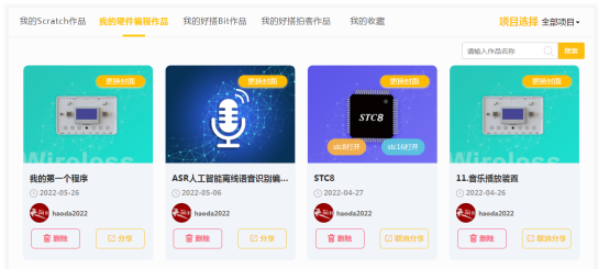

用户在完成作品后,如果需要将作品保存到线上只需要点击按钮image.png” 即可。用户第一次发布作品需要登录好好搭搭账号,如图3-3-1-2,用户输入账号密码登录成功后,作品即可保存到好好搭搭账号下,在我的作品下的我的硬件作品目录下,即可查看到保存的最新作品,如图3-3-2
3-5 保存的最新作品

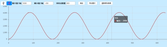

用户点击按钮image.png 即可打开串口监视器界面,串口监视器支持文本模式和绘图模式切换,支持数据接收统计,支持十六进制发送和显示,支持数据下载和导出数据绘图图片,如图3-8。
3-8 串口监视器

用户可以根据需求,点击按钮image.png选择不同的数据显示模式,有图文和绘图两种模式,绘图模式可以更形象的看到数据的变化规律,如图3-8-5。
3-8-5 串口监视器绘图模式

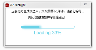

3.9.3 生成模型
TWEN-ASR和ASRPRO是智能语音主板,在编译下载程序到主板前,需要先生成语音模型,生成的语音模型文件将和程序文件一起编译下载到主板中。生成模型需要好好搭搭账号和手机号实名认证(目前支持中国大陆地区,其他地区可以联系开发人员处理,联系方式:QQ群 915765308),在连接网络的情况下进行,大概需要1-3分钟,项目大小不同生成时间也会有一些不同。在具备以上条件下,点击生成模型,生成的文件自动保存到对应目录下,以待编译下载时使用。具体操作如图3-9-3-1、3-9-3-2、3-9-3-3所示。
3-9-3-1  生成模型按钮
3-9-3-2  生成模型进度条
3-9-3-3  生成模型成功提示

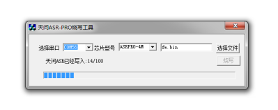

3.9.4 编译下载

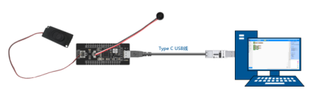

TWEN-ASR和ASRPRO主板在准备好语音模型文件后,将主板通过STC-Link下载器连接到电脑上,菜单栏“未连接”会自动显示串口号,如图3-9-4-1 ,连接方式如图3-9-4-2, 点击”按钮,将生成的语音模型文件和程序文件一起编译下载到主板中。如图3-9-4-3所示。
3-9-4-1  串口连接状态
3-9-4-2 硬件连接示意图
3-9-4-3 编译下载

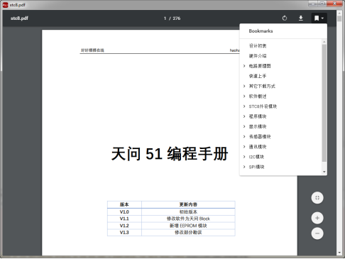

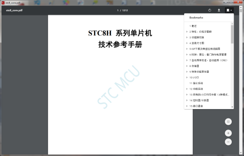

3.11.1 编程手册
用户点击按钮image.png,将会弹出对应的硬件主板编程手册学习资料,如图3-11-1
3-11-1
3.11.2 芯片手册
用户点击按钮image.png”,将会弹出对应的硬件主板芯片学习资料,如图3-11-2

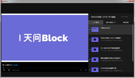

3.11.3 视频学习
用户点击按钮image.png,即可跳转到对应主板的视频学习窗口,有很丰富的入门视频和课程视频可以学习,可以边看视频边操作,如图3-11-3

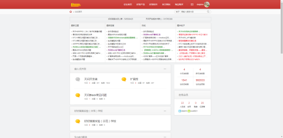

3.11.4 开发者论坛
用户点击按钮image.png,将会跳转到好好搭搭社区,如图3-11-4,用户可以在社区内与其他用户一起学习交流,快速提升自己的编程技能,结交更多志趣相投的开发者。
3-11-4 开发者论坛

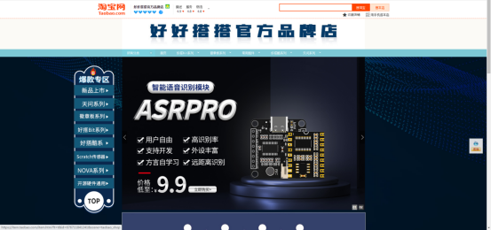

3.11.5 购买
点击按钮image.png,将会跳转到好好搭搭淘宝官方品牌店,用户可以购买需要的硬件产品和套件等,如图3-11-5。
3-11-5 好好搭搭官方品牌店

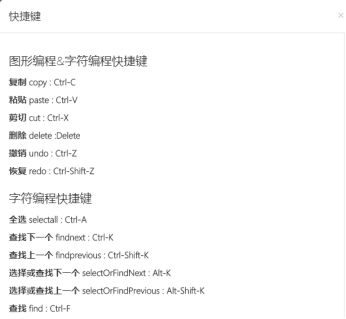

在图形编程或字符编程中,为了提高编程效率,开发者集成了一些常用的快捷键,点击image.png”按钮,查看快捷键列表,如图3-11-7。
3-11-7  快捷键部分截图

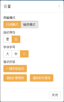

3.11.8 设置
软件可以根据个人喜好或需要设置一些常用功能,功能包括亮暗模式选择、自动保存设置、字符模式下字体字号设置、驱动安装、清除扩展缓存和清除软件缓存等。点击按钮image.png”,进入设置界面,如图3-11-8-1。
3-11-8-1  设置界面
STC32G主板和ASRPRO主板增加了编译模式选择,用户根据需求选择设置,如图3-11-8-2,3-11-8-3。
3-11-8-2  STC32G主板编译模式设置
3-11-8-3  ASRPRO主板编译模式设置

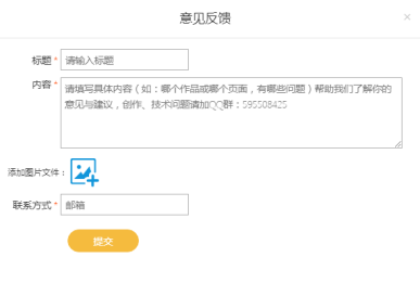

3.11.11 意见反馈
在使用软件过程中,如果碰到软件使用的问题或者需要提供一下建议可以点击“意见反馈”,在意见反馈页(如图3-11-11)填写反馈的内容、邮箱、截图后提交,软件开发者会根据反馈的内容进行处理和解决。

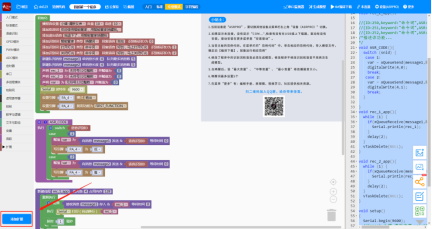

图形编程模式下用户点击按钮image.png”,就可以将当前的图形代码自动截图保存,如图3-11-5。
3-12-1 截图使用
3-12-2 截图效果

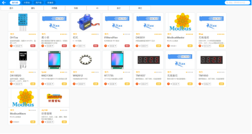

3.13 扩展
用户点击按钮image.png”,跳转到扩展页,就可以使用扩展模块,用户也可以上传自己开发的扩展模块,如图3-13-1、3-13-2.在扩展页面用户可以搜索官方扩展模块,也可以通过搜索自己放到码云等代码管理平台上的扩展,具体使用可以在用户库栏点击查看帮助。
3-13-1 扩展按钮
3-13-2 扩展列表
扩展的基本操作包括添加、移除、购买扩展模块、查看扩展使用方法等。

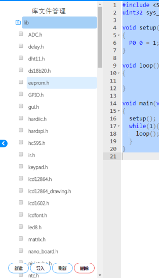

3.14 文件管理
在字符编程模式下,可以进行库文件管理。点击编辑界面左侧箭头,如图3-14,进入文件管理区域。
3-14 库文件管理
进入文件管理区域,可以对文件进行新建文件、导入文件,刷新列表,删除文件等操作。

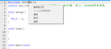

3.15 右键菜单
在字符编程模式下,支持鼠标右键操作。当鼠标移动到编辑区域,会根据位置不同弹出不同的菜单,如图3-15-1。
3-15-1 鼠标右键菜单

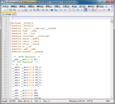

跳转到文件或者跳转到定义功能是根据当前选中的关键字,打开内置的nodepad软件,在nodePad中打开对应的文件或者函数定义,如图3-15-2
3-15-2 跳转到文件、跳转到定义

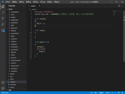

VS Code打开文件功能是根据当前选中的关键字,打开本地的VS Code软件,在VS Code中打开对应的文件或者函数定义,如图3-15-2,如果本地没有安装,会提示安装。
3-15-2 VS Code 打开文件
