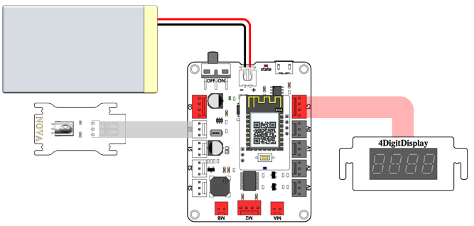

首先将模块与主控板连接起来,用1根白色的连接线一端插入红外接收模块的接口,另一端连接主控板S0”端口;将电池插入电源接口(如下图4-2所示);接着打开电源开关,等待主控板连接网络成功。
4-4 “音乐播放器”范例作品硬件连接图
