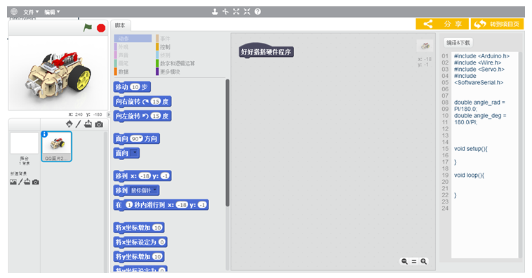

3.      在打开的“NOVA智能小车”模板项目页中,单击网页右上角的“转到设计页”按钮,可以进入智能小车程序设计页(如下图1-3所示)。
1-3 智能小车程序设计页

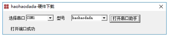

3.      找到并双击运行计算机桌面上的“硬件下载插件”程序图标,运行“好好搭搭硬件下载插件”程序。如果在计算机桌面上找不到这个图标,可以单击桌面左下角的“开始”按钮,在打开的“程序”中找到名为“haohaodada”的程序组,该程序组中就包含有“硬件下载插件”图标。
4.      “好好搭搭硬件下载”插件程序运行以后,会显示如下图1-5所示的对话框。如果对话框左下角显示“打开端口成功”,则说明主控板与Scratch连接正常。
1-5 “好好搭搭硬件下载”插件程序对话框

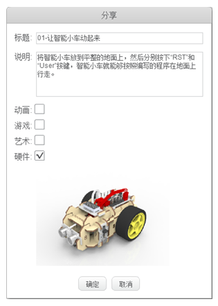

已经保存在“好好搭搭”网站上的智能小车程序,还可以设置“分享”,方便与别人交流。具体可以按以下步骤操作:
1.      单击“文件”菜单栏中的“分享”选项;
2.      在打开的“分享”对话框中输入这个智能小车程序作品的说明文字,再勾选程序类别为“硬件”;
3.      单击“确定”按钮完成分享。
1-7 好好搭搭智能小车程序分享设置
