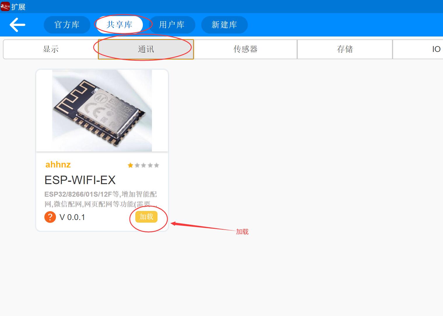

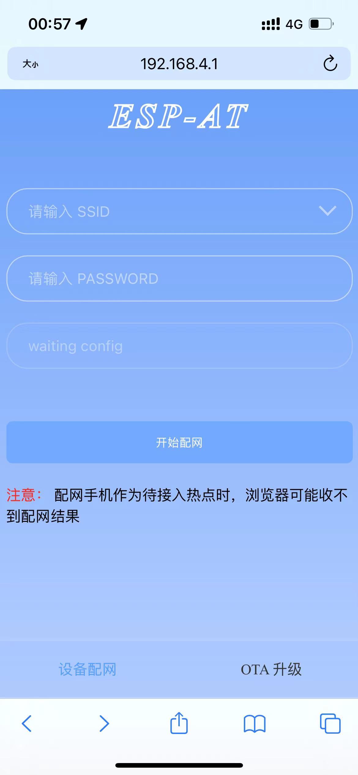

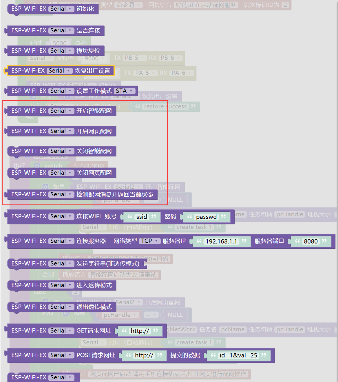

在ESP-WIFI原有的基础上增加智能配网功能+WEB配网功能

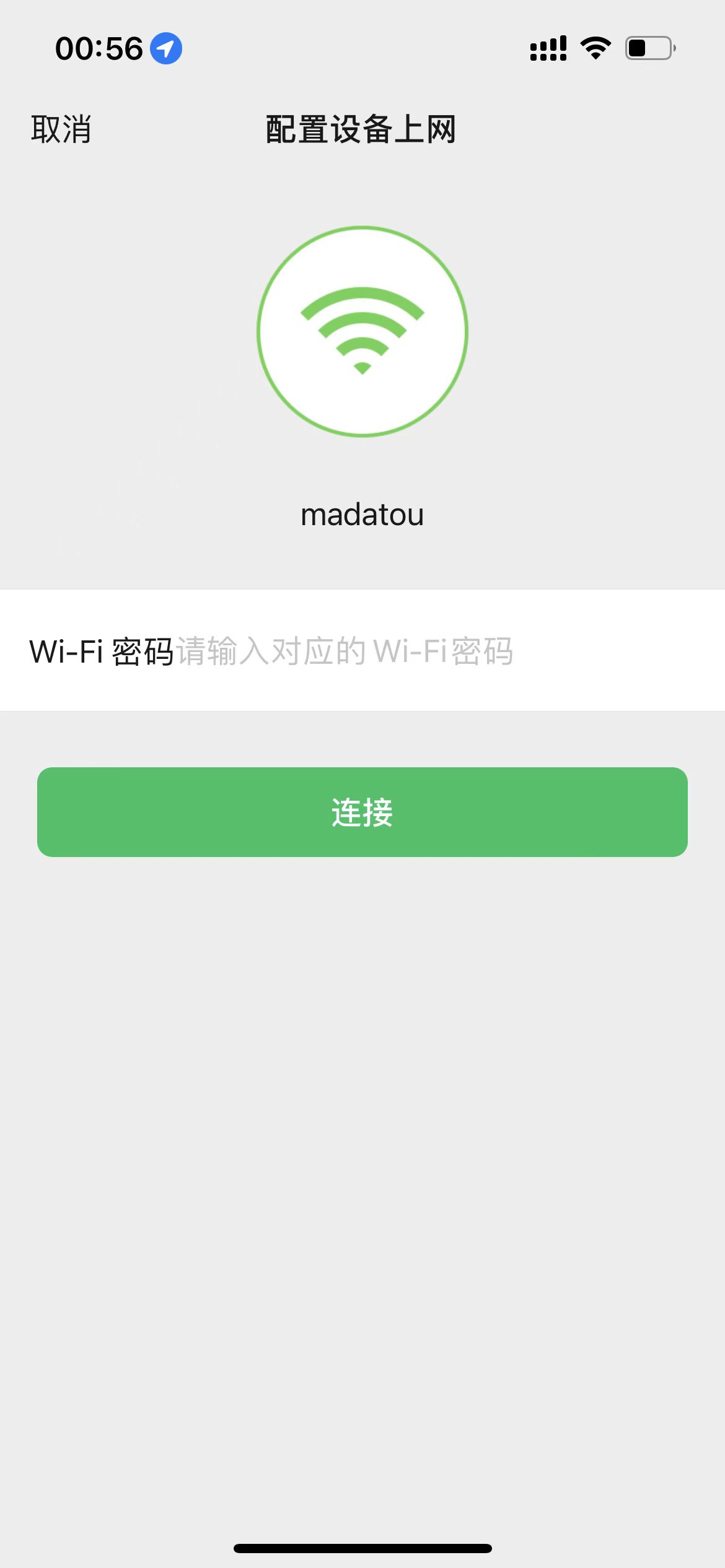

微信配网:
    启动微信配网服务后,用微信扫码后输入密码即可连接.
WEB配网:
    启动WEB配网后,用手机连接WIFI名为:ESP_XXXXXX(这里的X代表随机字母或数字),连接后,用网页打开:http://192.168.4.1进行配置.
配网连接时间根据个人网络状态不同,时间也不同,可以在配网过程中打开串口查看串口打印数据.

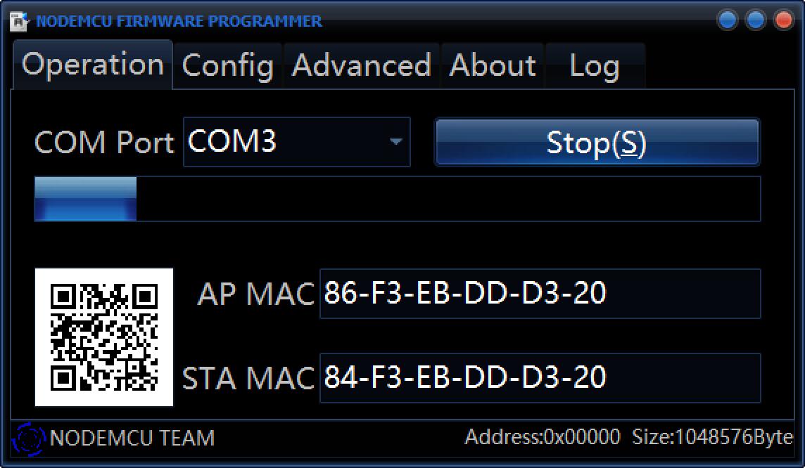

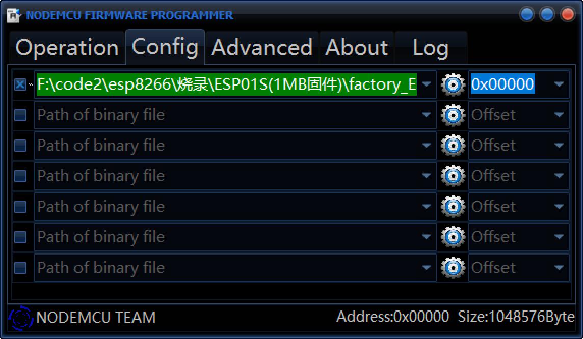

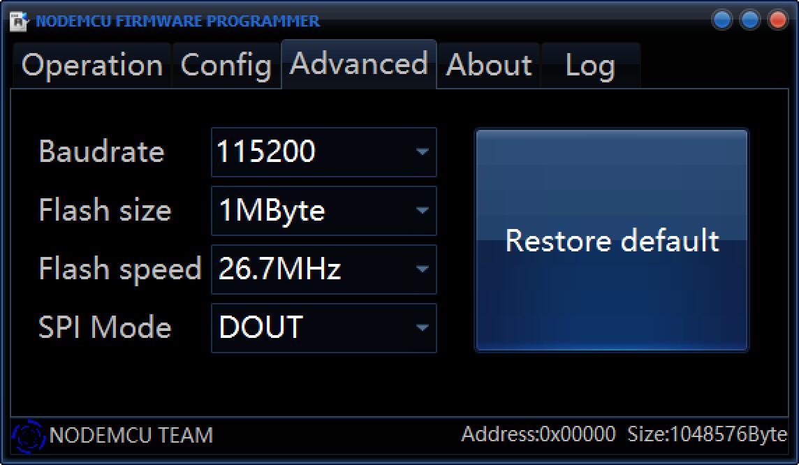

说明:如果您的固件不支持AT smartconfig指令,下载附件内含有1MB的固件,烧录后即可使用. 用手上的ESP-01/ESP-01S/ESP-12F模块测试,均可使用(手上暂时没有其他esp模块)

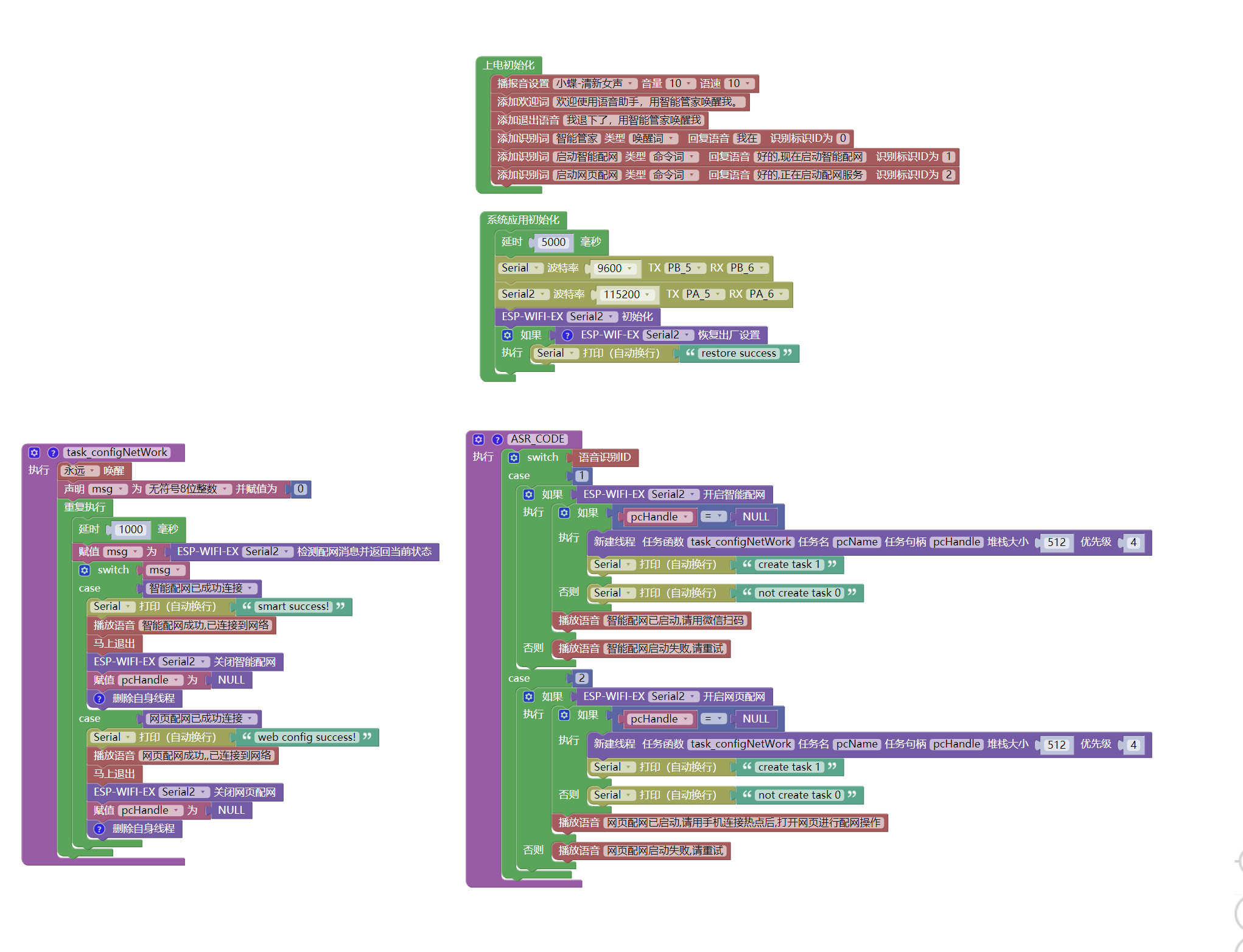

大师能不能来段示范性的代码,放在项目里的呀
我的那个集成了遥控器,每调试一次都要付钱的。
如果能直接改下面这个程序就好了。
ASRPRO-Plus出厂程序V1.3.7_4
这个不知道,为什么要启动好几次,才能稳定运行的。
