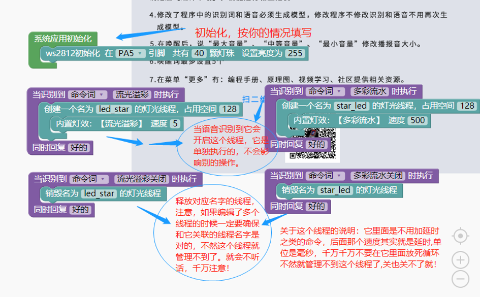

    大家好,眨眼间楼楼已经接触ASRPRO两个月了,在这期间楼楼学到了很多新的东西,结交了一群热爱电子DIY志同道合的朋友,也得到过很多热心群友的帮助,总想着为大家做点什么,但是楼楼能力有限,编程水平也非常烂,大家都比我棒,也帮不到大家什么,放眼看去现在天问biack软件中可以供大家使用的公开库并不是很多,于是,楼楼想到了一个主意,在自己的能力范围内弄出一些简单(太深奥的楼楼也不会啊!)的库出来供大家使用!
    说做就做,楼楼来了,这次楼楼带来了一个驱动WS2812彩灯的库,它是基于天问官方驱动库修改而成,里面内置了一个线程图形块以及一些灯光效果,由于一些灯效必须让它一直执行,需要一个一直不停的循环,所以大部分情况是要新建一个线程来给它跑灯效,这对刚入门的新手朋友非常挠头,使用楼楼这个库就无需担心这些啦,只要在合适的地方开启或者释放它就可以了,使用起来是不是非常简单!(部分灯效来源网络以及群友帮助,由楼楼整理到一个库中,其实天问官方和一些前辈已经写过一些类似的库,但是效果确实有限,而且大部分库也没有使用说明。像那种呼吸灯楼楼最开始为了让它跑起来废了很大的劲)
    用法其实很简单,就跟别的库一样,楼楼在图形块上也做了标注,重点说明一下拾音模式,需要在pc4引脚上连一个声音传感器(asrpro好像只有PC4上面有ADC功能),楼楼用的max9814弄的,后来使用那种带电位器可调的声音传感器发现效果也不错,接线方面就不讲了,只要把传感器输出引脚接到PC4就可以了,效果的话大家可以自己试试!(该灯效来自一位群友大哥提供)下面附图一张说明用法!
    由于楼楼也是新手楼楼,编程水平实在不敢恭维,如果出现问题或不会使用的话可以在下面留言讨论,大家也可以在本库的基础上继续拓展更多好看的灯效!
  库文件已上传至天问Block的asrpro共享库中。
