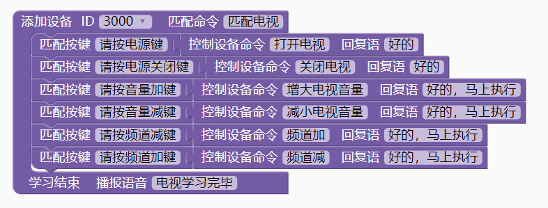

"匹配电视",按下面的提示学习:
学习完成,就可以控制电视了。
这个红外遥控学习库,把学习红外分两种类型:一种是空调,一种是非空调外的其他设备(如电视机、电风扇、茶吧机等)。

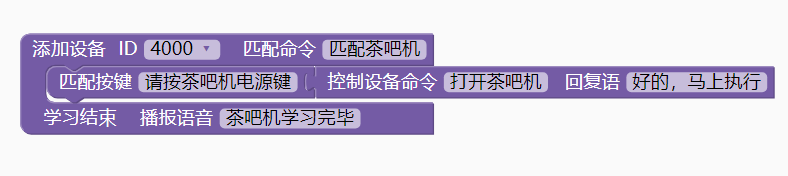

红外学习库编程设置也非常简单,只要添加设备,设置设备的ID(不同重复,只能下拉3000-9000的其中一个),按要求添加就可以完成。如下图添加茶吧机设备,启动匹配的命令“匹配茶吧机”。
再添加匹配按键,就是添加学习按键的方法,控制设备命令是就是用什么语音来代替遥控,回复语就是控制设备后回复什么。
按下图添加这完成添加一个设备。
其他所有程序不用修改,生成模型、编译下载就完成开发。
