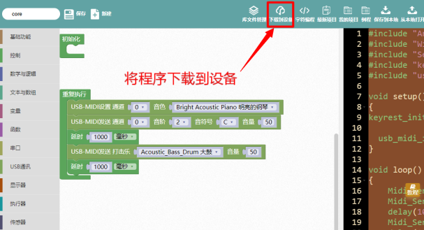

2. 进入好搭酷mini编程界面(http://www.haohaodada.com/Core/),编写程序并将程序下载到好搭酷mini中。

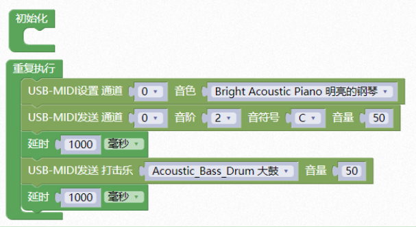

示例程序:

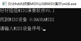

1. 将程序下载到好搭酷mini之后,双击打开“mini”应用程序。

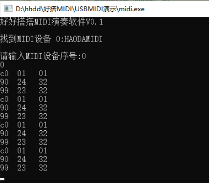

2. 根据提示输入设备号后回车,电脑的音频口播放音乐,修改程序就可以编写出自己的音乐啦!。
