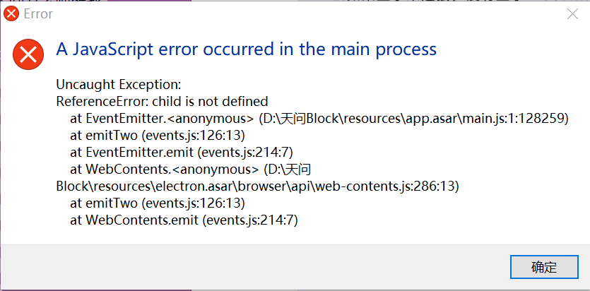

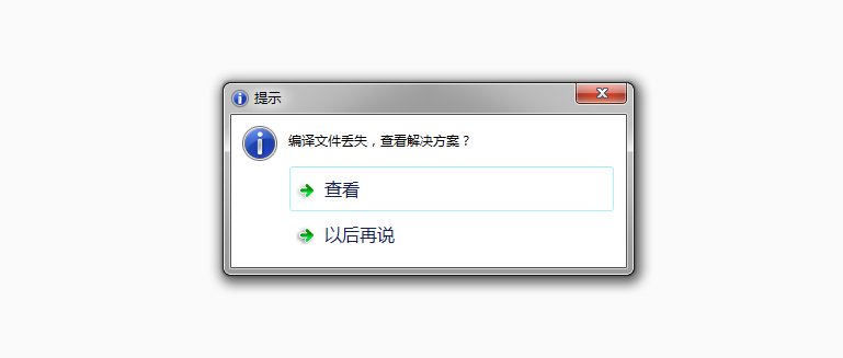

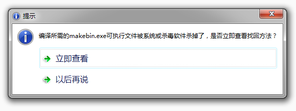

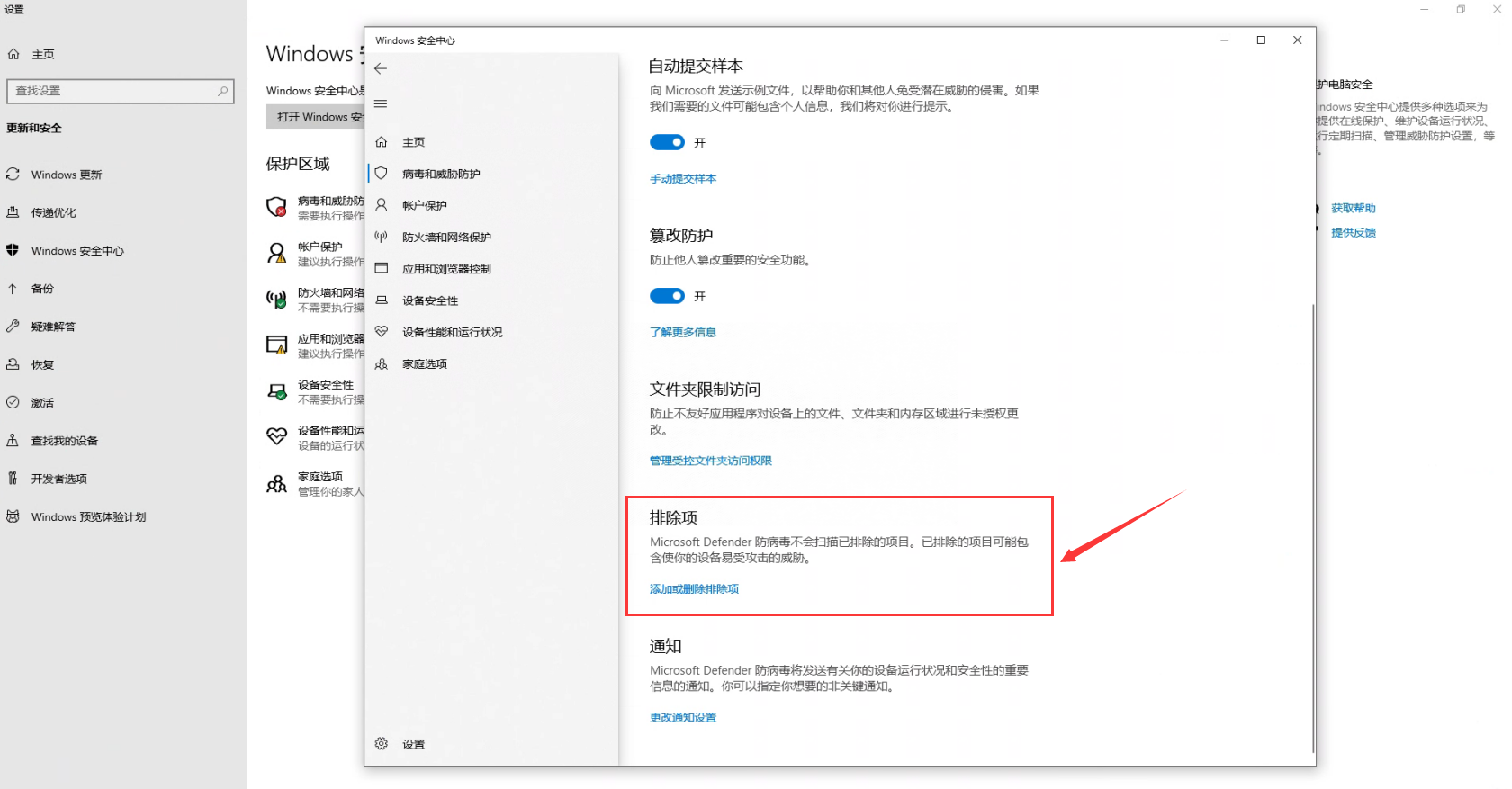

情况一  :ASRPRO、TWEN-ASR编译下载时出现下图所示错误或没有任何反应。报错原因:Win11安全中心、360等杀毒软件杀掉了ASRPRO、TWEN-ASR的编译文件。
报错示例一
报错示例二
报错示例三
点击编译提示“请稍后重试”
报错示例四

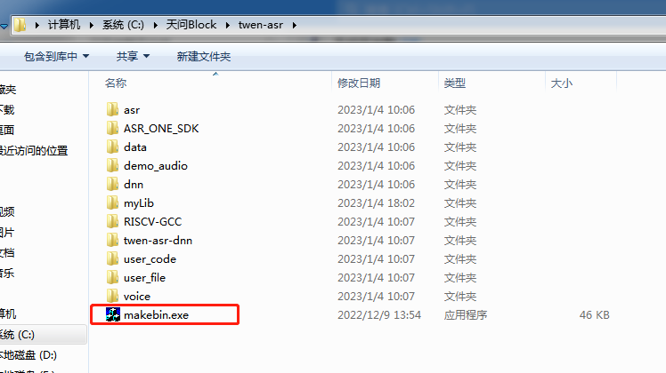

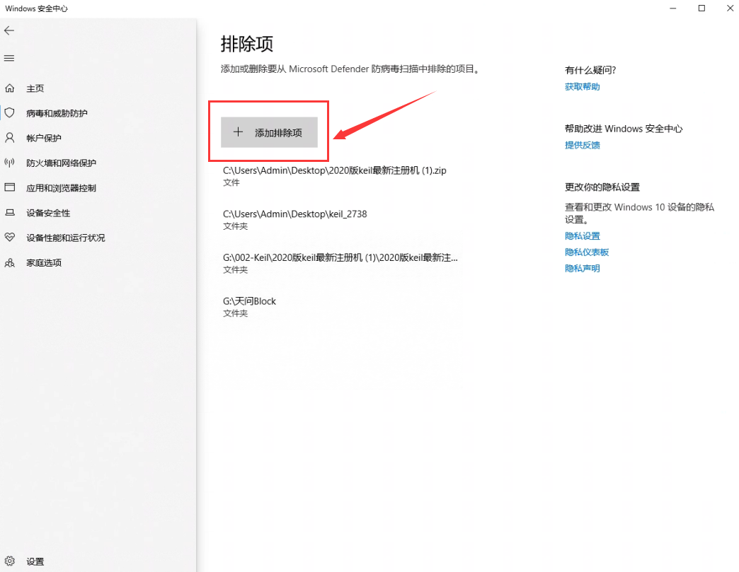

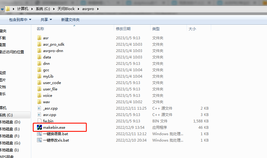

解决方案 :先将“天问Block”文件夹添加到杀毒软件的白名单。然后将本帖中的附件压缩包“makebin.zip”解压缩放到下图所示asrpro和twen-asr目录文件夹中。
asrpro目录
twen-asr目录
