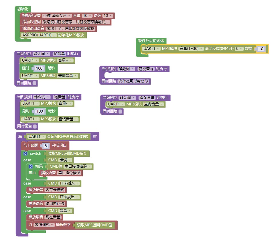

有问题可以提出来,这个是固定了串口1控制的,没有写返回控制部分
2022-06-21更新串口反馈部分指令
