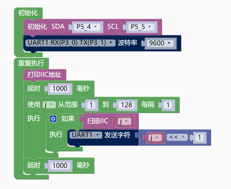

这是在祝老师的基础上添加了自定义IIC端口,库在STC8H8K64上试验过,别的单片自行测试或修改
更新下打印的地址*2才是IIC正确地址
更新下打印的地址*2才是IIC正确地址
