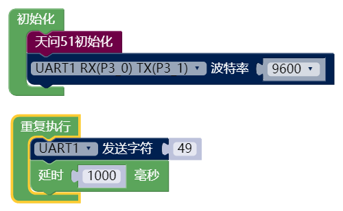

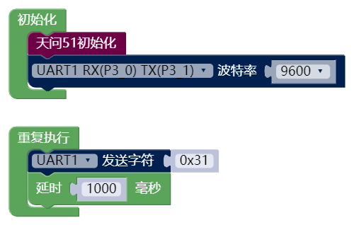

有一个八位二进制数00110001,准备用串口发送到串口助手。天问Block没有二进制串口发送模块不能直接发送二进制,要把这个二进制数转换成十六进制数,十六进制转换0011->3、0001->1,写作0x31,十进制的值就是49。
天问51串口发送指令:
天问32位系列串口发送指令:
编写程序重复执行每1秒发送一次。

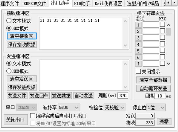

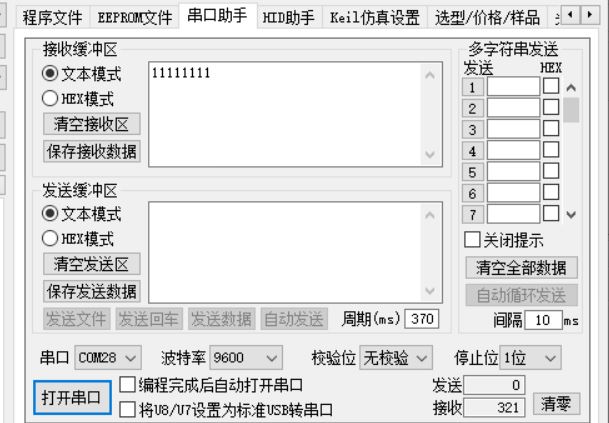

我们用串口助手打开,接收数据,你会发现,串口助手有两种数据显示模式,一种文本模式、一种是HEX模式。
文本模式显示:
HEX模式显示:
串口发送程序修改为发送49.
接收结果相同。
为什么文本模式是1呢?HEX模式是0x31?

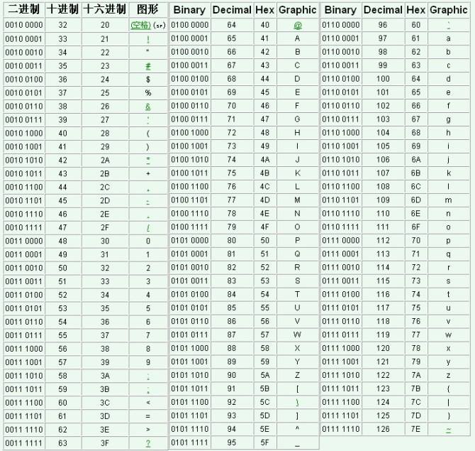

ASCII码表解开秘密。
单个字符(文本)就是一个8位单字节数。字符、16进制、10进制对应表如下:
发送字符0x31就是二进制数0011 0001,十进制49,字符'1'这里是字符不是字符串也不是数字。

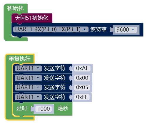

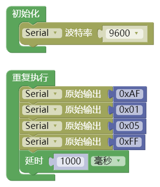

2.串口如何发送十六进数?
从以上分析我们可以看出,串口输出十六进制数直接用32位芯片用“串口原始输出”指令、8位芯片用“串口发送字符”,输出的值可以直接用"0x"加上值表示。一条指令只能发送一个8位二制数,不能一条指令发送多个数,需要输出多个数,就要用多条发送指令。在天问ASR中控制外部设备经常用到。多条图形指令代码如下图:
8位51单片机图形化指令。
32位芯片图形化指令。
串口不管发送什么内容,实际都是按这种模式1个字节1个字节发送的。字符串的发送方式就是每个字节一个字符,多个字符组成字符串;整数值的发送一个字节就是8位数,二个字节就是16位数,四个字节就是32位数。

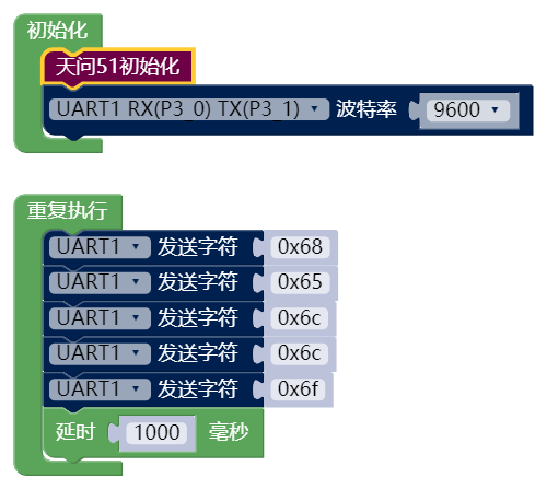

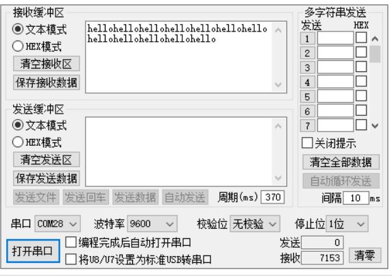

字符串的本质就是多个字节组成的字符。如串口发送"hello",实际是串口发送5个字节,第一个字节'h'(16进制是0x68)、第二个字节'e'(16进制是0x65)、第三个字节'l'(16进制是0x6c)、第四个字节'l'(16进制是0x6c)、第五个字节'o'(16进制是0x6f)。那我们可以用串口原始输出16进制数,就可以在串口助手看到"hello"字符串。
8位51单片机程序
串口助手文本模式可看到
32位用串口原始输出模式自己可以参照8位机编写。

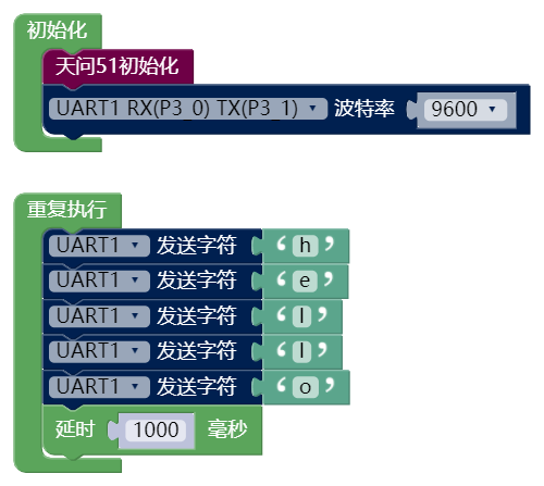

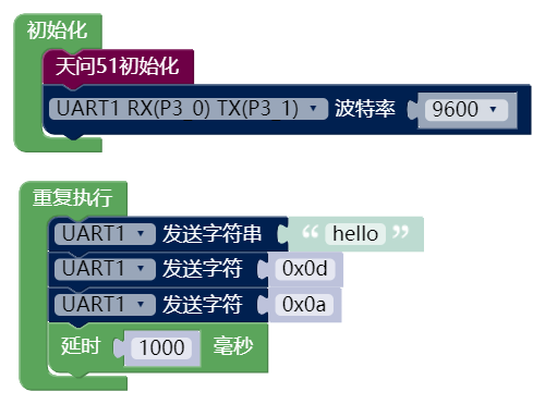

'h'的16进制值是0x68,我们也可以用字符的形式来代替16进制,这样就更加方便不用去查询ASCII表。
用字符代替16进制数程序就可以修改成如下所示:

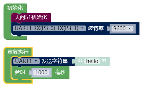

字符图形块在“文本与数组”指令里,第二个单引号图标的就是字符。我们的原始输出和发送字符每次只能发送一个字节,要连续发送字符就要用到发送字符串图形指令。
用字符串发送8位51单片机程序就修改成如下所示:

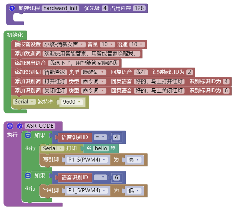

用字符串发送32位芯片如天问ASR程序就修改成如下所示:
32位用串口打印指令。
4.如何打印回车换行?
我们在打印字符串时,可以看到字符串没有换行一个字符串接一个字符串。要实现换行就需要在字符串末位加上回车符和换行符。回车符转义符表示形式是'\r',16进制值是0x0d;换行符转义符表示形式是'\n',16进制值是0x0a。所以在输出结尾可以加上输出字符'\r'和'\n'或输出16进制0x0d、0x0a就可以回车换行。
程序如下:
