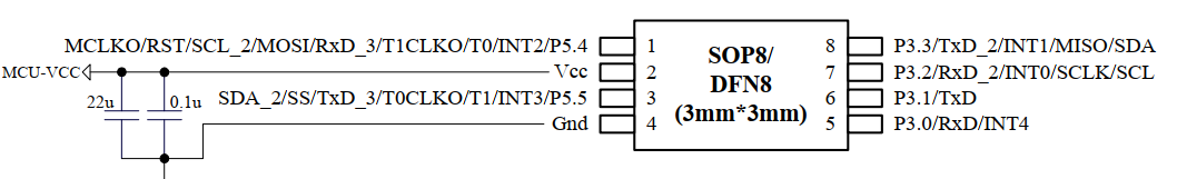

2.引脚定义

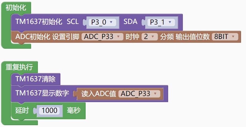

示例代码
  1. #define TM1637_SCL P3_0
  2. #define TM1637_SCL_OUT {P3M1&=~0x01;P3M0|=0x01;}//P3_0推挽输出
  3. #define TM1637_SDA P3_1
  4. #define TM1637_SDA_IN {P3M1|=0x02;P3M0&=~0x02;}//P3_1高阻输入
  5. #define TM1637_SDA_OUT {P3M1&=~0x02;P3M0|=0x02;}//P3_1推挽输出
  6. #include <STC8HX.h>
  7. uint32 sys_clk = 24000000;//设置PWM、定时器、串口、EEPROM频率参数
  8. #include "mylib/TM1637.h"
  9. #include "mylib/ADC_8Pin.h"
  10. #include "lib/delay.h"
  11. void setup()
  12. {
  13.   TM1637_Init();//TM1637初始化
  14.   adc_8pin_init(ADC_P33,ADC_SYSclk_DIV_2,ADC_8BIT);//ADC_初始化
  15. }
  16. void loop()
  17. {
  18.   TM1637_clear();//TM1637清除
  19.   TM1637_displayNum((adc_8pin_read(ADC_P33)));
  20.   delay(1000);
  21.   adc_8pin_init(ADC_P33,ADC_SYSclk_DIV_2,ADC_8BIT);//ADC_初始化
  22.   adc_8pin_read(ADC_P33)
  23. }
  24. void main(void)
  25. {
  26.   setup();
  27.   while(1){
  28.     loop();
  29.   }
  30. }

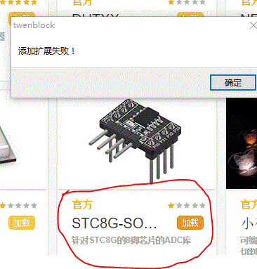

天问Block 0.1.6  添加失败,其他扩展添加时未见异常。
