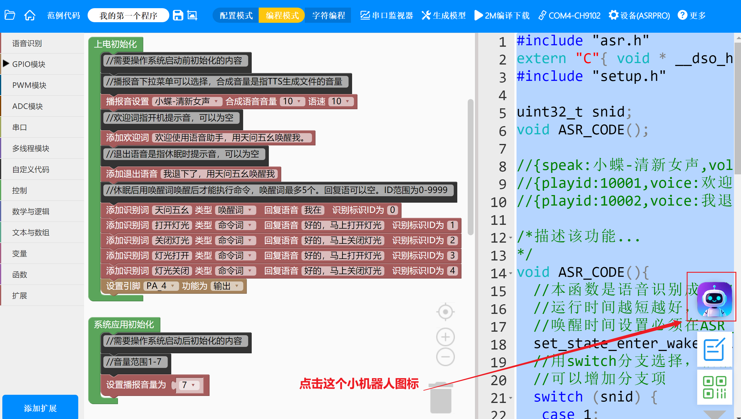

     打开天问Block AI版,选择你要使用的开发板型号,你会看到右侧有一个AI小机器人。
     点击这个小机器人,登录账号(需手机认证),就可以开始和AI交互了。

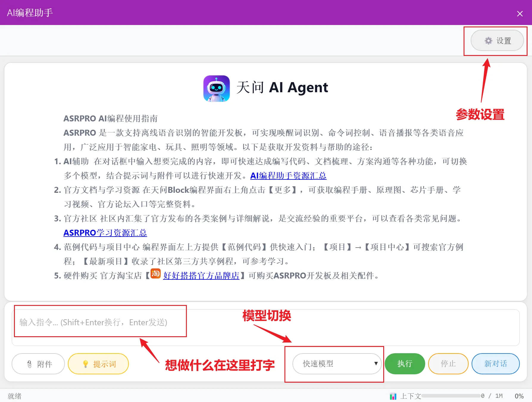

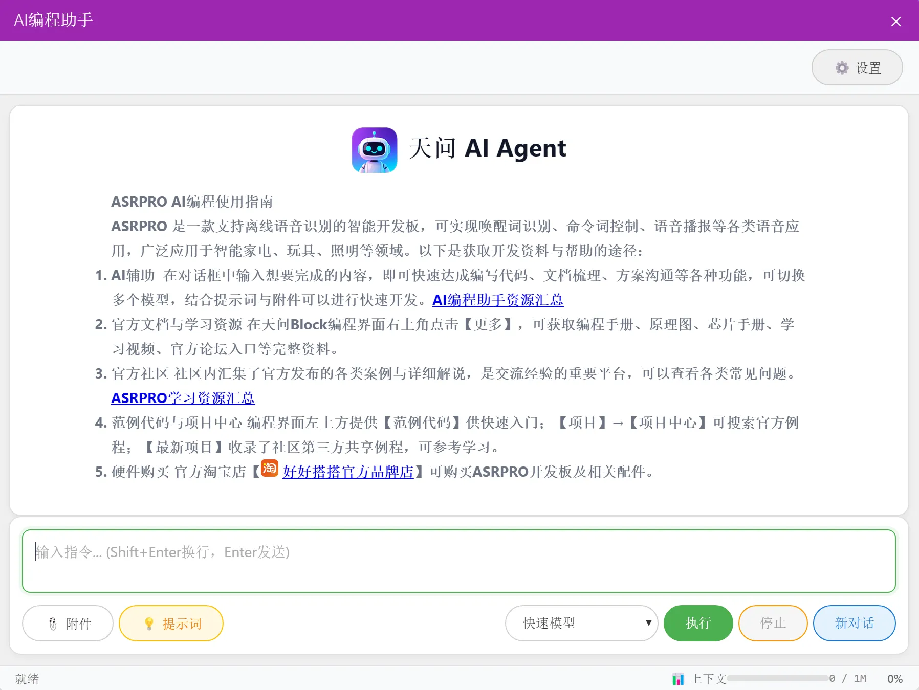

     进入AI编程助手界面后,界面主要分这几个区域:
常规使用
     在AI对话窗口的最下方,输入你想完成的功能,回车或者点击执行按钮,即可开始使用AI编程助手。
快捷指令区
     在AI对话窗口的下方,有一些快捷按钮:
附件:
     点击附件后,即可在AI编程的要求中,添加需要的文件,文件支持以下格式:(*.hd *.png *.jpg *.jpeg *.gif *.bmp *.webp *.pdf *.txt *.md *.json *.csv *.log *.xml *.yaml *.yml *.ini *.py *.js *.c *.h .cpp )

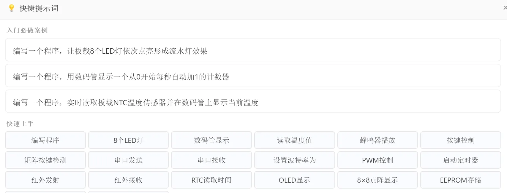

提示词:
     每个芯片都有对应的提示词,你可以使用这些常见词减少打字时间,又或者是在已有程序的基础上做局部修改。比如你已经有了一段代码,想改一下引脚配置,直接点相应的指令就行。
     新手使用时,也可以先体验一下入门必做案例,方便快速了解AI编程助手。

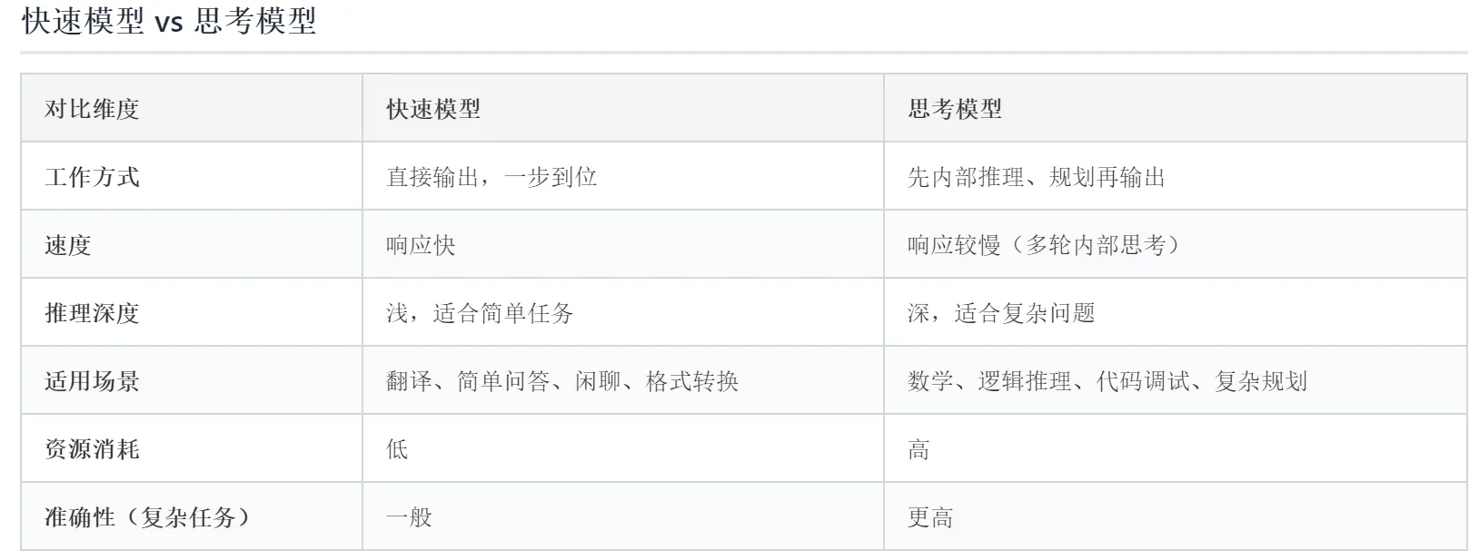

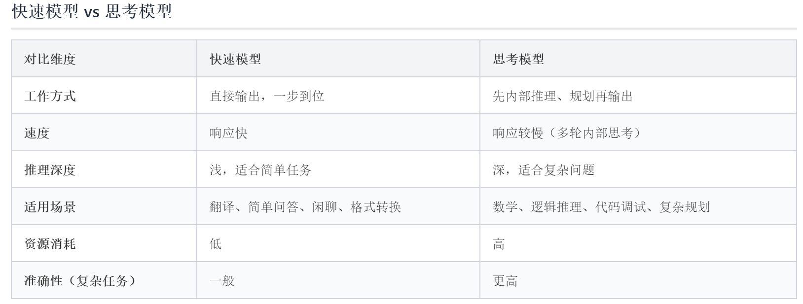

模型切换:
     对于快速模型和思考模型,各有优劣,在芯片开发各类场景中,如果只是简单生成常规代码,推荐使用快速模型,效果好速度快;如果项目较为复杂,涉及复杂算法或疑难处理,推荐使用思考模型。

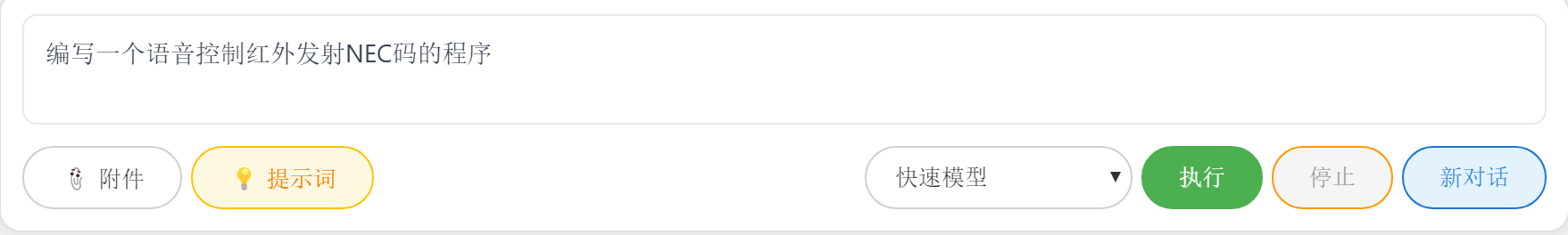

     在AI对话窗口输入:
     编写一个语音控制红外发射NEC码的程序

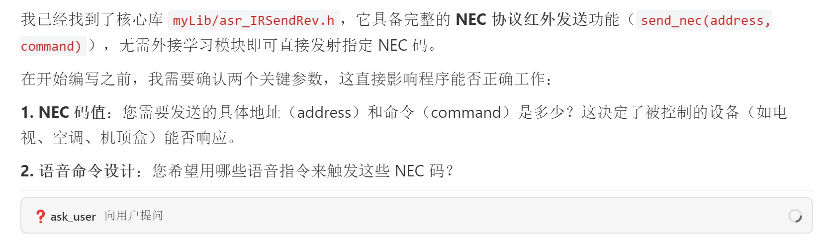

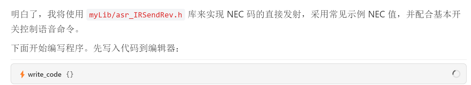

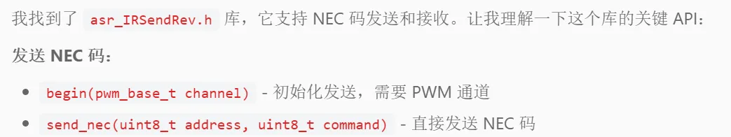

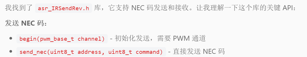

     首先AI自行确认需求,并找到了对应的红外发送库。这里的库是官方提供,如果你有额外提供的资料,可以添加在附件中,方便AI了解相关信息。

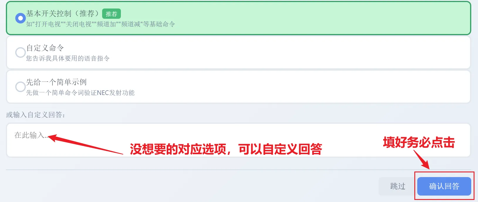

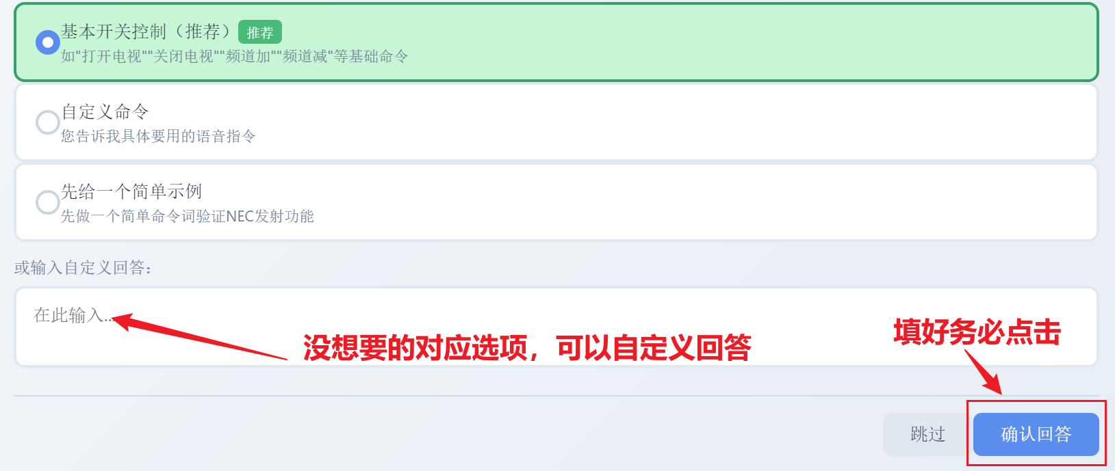

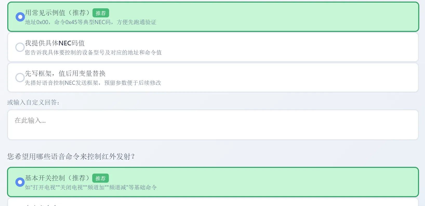

     了解完红外相关资料后,AI会确认具体需求,在遇到不明确的需求时,会触发ask_user用户提问。比如这里AI就向用户进行了提问。
     我这里选择了先测试,发送一些典型的NEC码,尝试控制电视。选好后,务必点击确认回答。如果AI没有提供你想要的选项,你可以直接在自定义回答中填写你想要实现的效果。

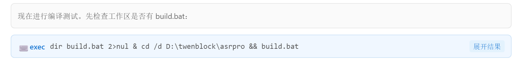

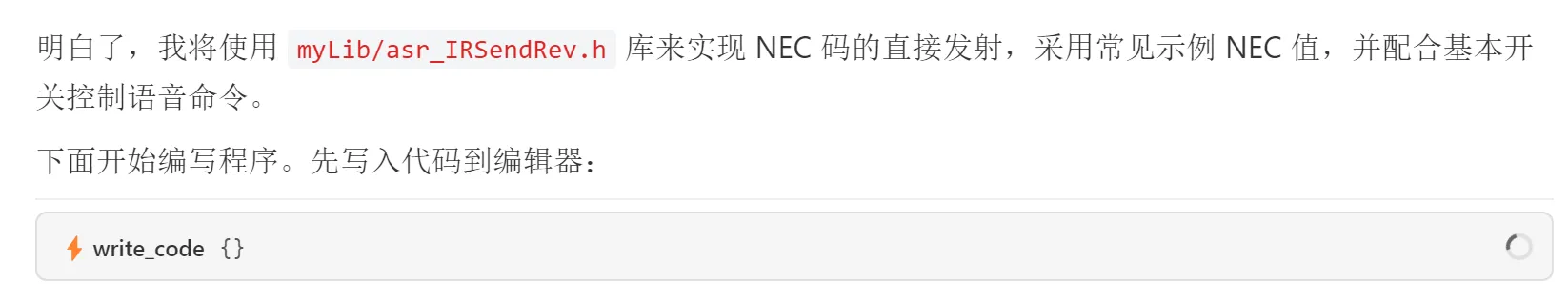

     确认需求后,AI会开始编写代码到前端编辑器,并进行编译测试。

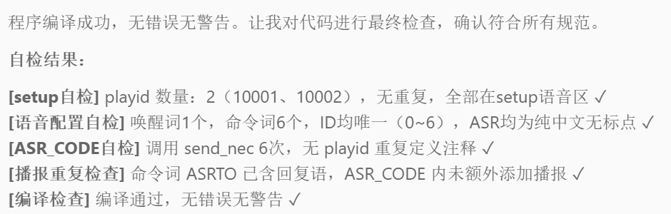

     AI会同时自检。这里ASRPRO比较特殊,需要先生成模型再手动下载。其他主控AI测试后会自动进行下载。

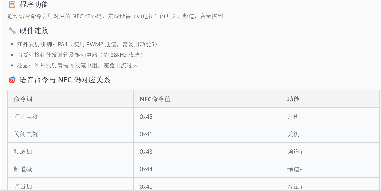

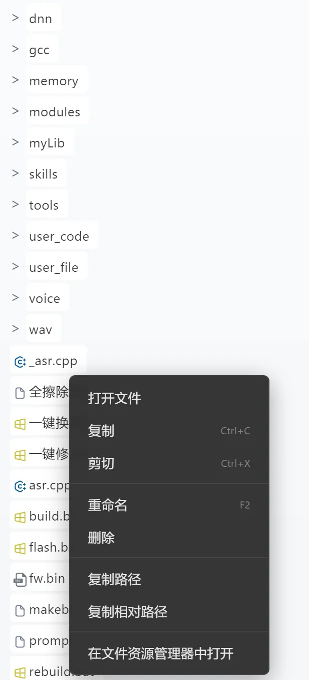

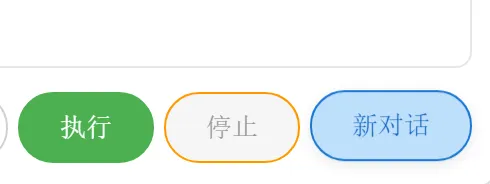

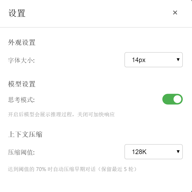

     我们可以看到,我们全程没有用到专业的术语,但可以完成最后的功能;AI编程助手会在最后进行一个总结,描述程序功能、硬件连接、代码逻辑等。
     下方是AI生成的第一版代码。之后生成模型,下载程序即可使用。后续根据实际情况进行二轮调试。
