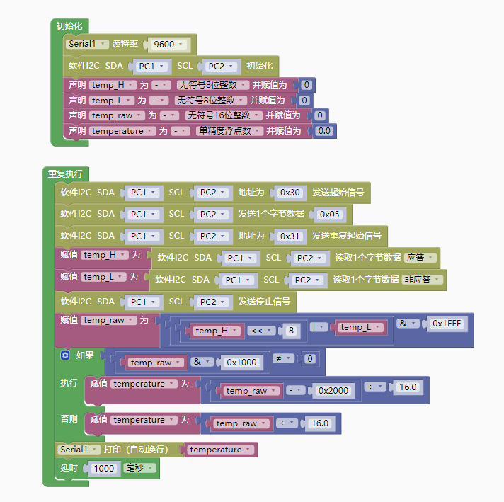

是MLX90614吗?

文字说明一个字都没有,分享出来的意义何在?

这是9804E  I2C温度采集

是9804E温度芯片

就是一个I2C温度显示
