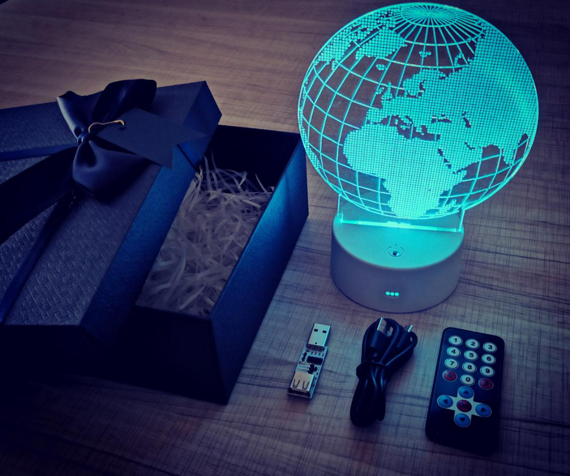

小夜灯作为STEAM的典型案例,底座结构采用3D打印设计,灯板通过激光切割、雕刻而成(可定制)。主控板采用国产的51芯片,安全可靠,板载4颗可编程的RGB灯珠,能通过编程实现各种颜色的显示。集成红外接收模块,可使用红外遥控器控制RGB灯(内置9种不同的灯光模式)。
想要快速学习和使用小夜灯,可以根据以下操作,进行程序的编写与下载:
快速上手
①把亚克力板插入控制盒的固定口。 ②打开电池仓盖,放入3节5号电池(如果没有电池,也可以使用配备的数据线供电,注意要求控制盒输入电压不超过5V)。 ③长按按钮1秒,控制盒开启RGB灯光。短按按钮,控制盒进入切换灯光效果,一共有9种灯光效果。再长按按钮1秒,关闭RGB灯光。

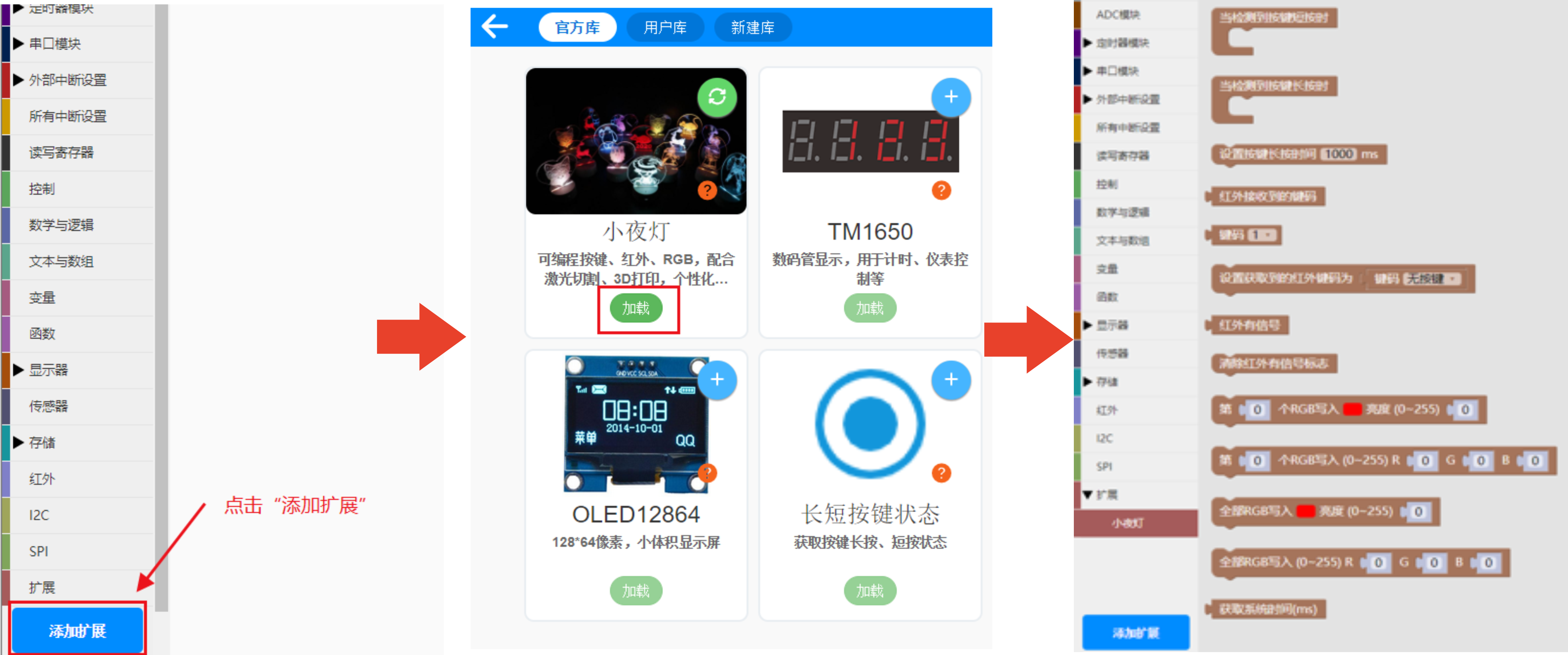

②软件安装完成以后,打开软件,选择主板STC8。使用STC-LINK和数据线连接控制盒到电脑。 ③添加小夜灯扩展:点击添加扩展,选择加载小夜灯模块,添加完成以后就可以通过编程自定义小夜灯的工作模式。

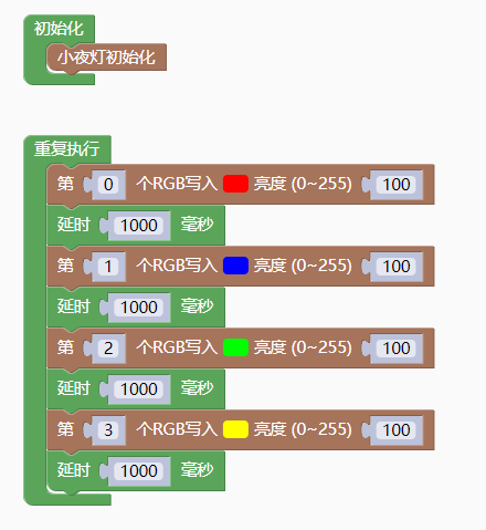

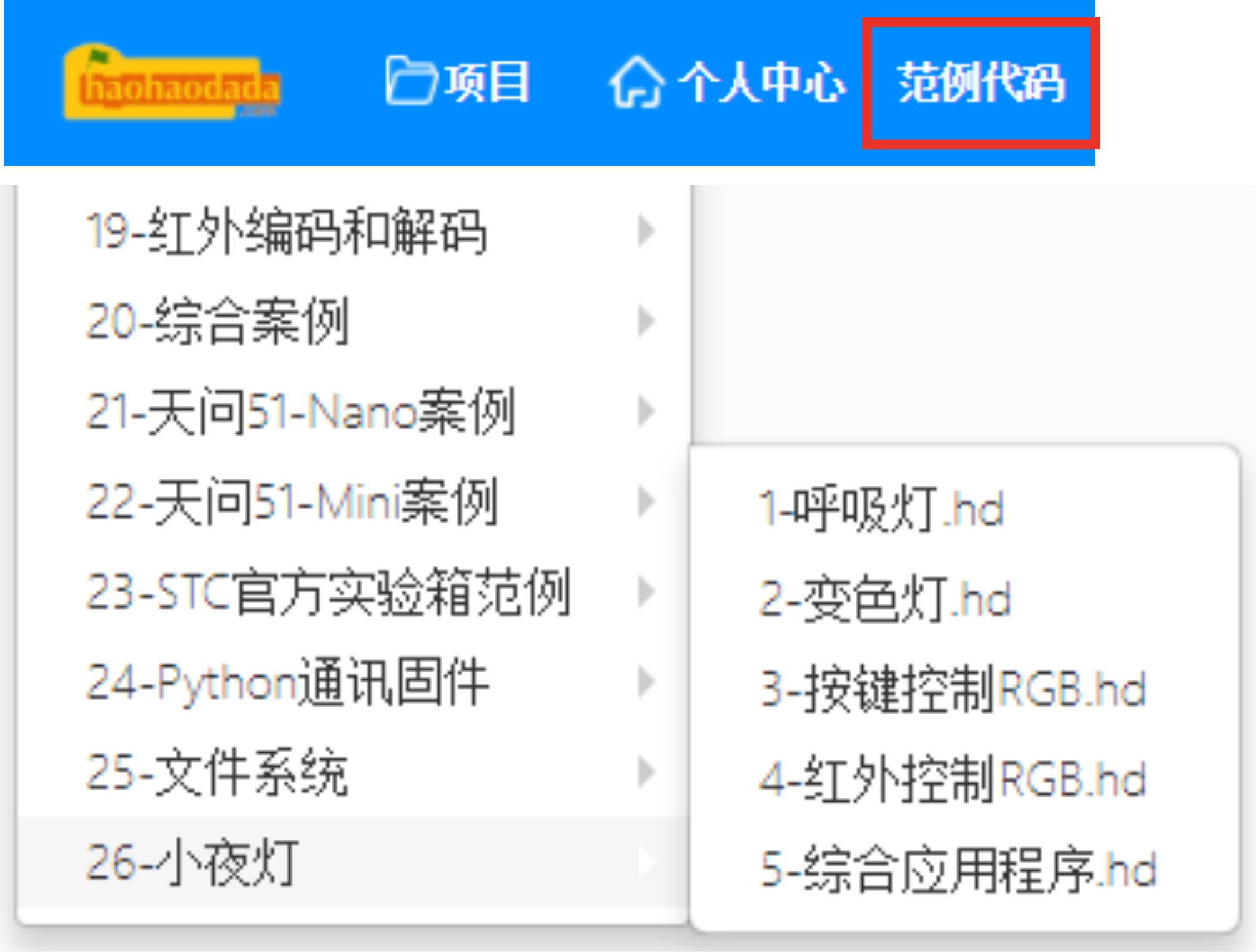

④自定义编写图形化程序(可参考范例程序-小夜灯)

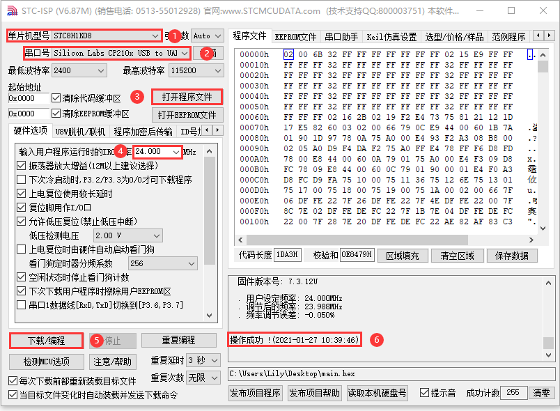

⑤编译代码:点击编译,生成main.hex文件。
⑥选择STC-ISP软件下载main.hex文件:单片机型号STC8H1K08,串口号Silicon Labs CP210x USB to UAR,选择运行时的IRC频率24.000MHz。
