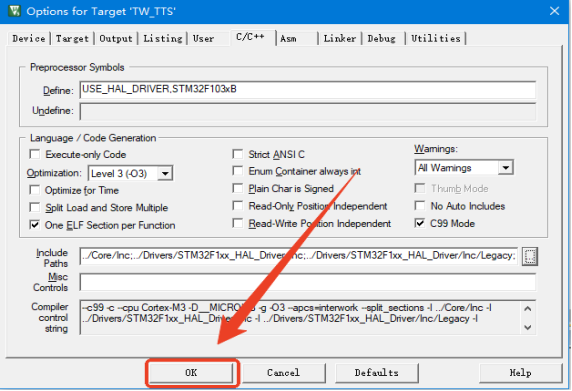

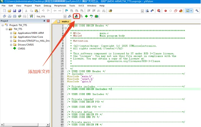

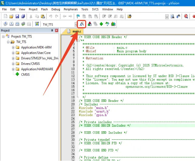

八、Keil5支持的芯片使用TW-TTS语音合成模块
1、在Keil5工程中添加TW-TTS库文件
2、STM32F103C8如何使用TW-TTS语音合成模块
3、C51如何使用TW-TTS语音合成模块

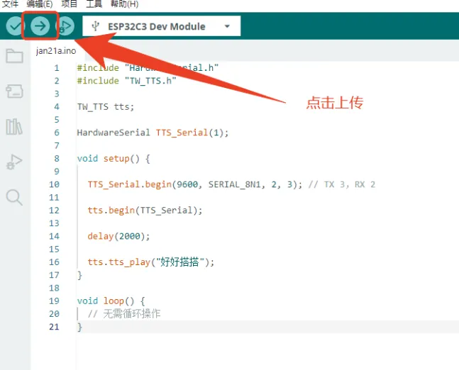

十一、Arduino IDE支持的芯片使用TW-TTS语音合成模块
1、在Arduino IDE中添加TW-TTS库文件
2、ESP32C3如何使用TW-TTS语音合成模块
3、Arduino Uno如何使用TW-TTS语音合成模块

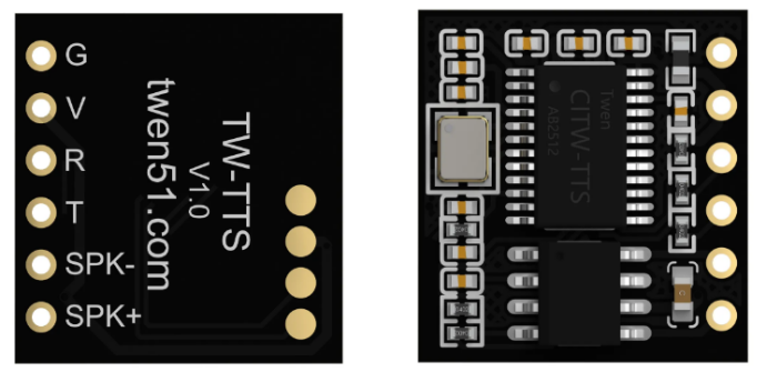

三、TW-TTS模块的引脚说明
TW_TTS语音合成模块共有六个引脚,分别是:
地线:G,电源:V(3.6-5.5V),输入:R,输出:T
喇叭+:SPK+(红线)喇叭-:SPK-(黑线)
TTS语音模块可以仅使用 G、V、R 三线连接方案,即可以满足基础的播报和控制功能;
TTS语音模块使用 G、V、R、T 四线连接方案,在满足原基础功能的同时,还具备模实时查询反馈播报状态的功能。

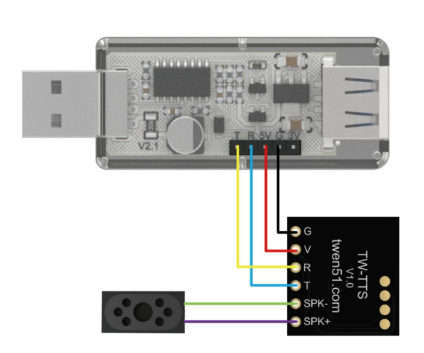

1、USB转TTL模块与TW-TTS模块连线
首先将TW-TTS模块连接到USB转TTL模块和喇叭,然后将USB转TTL模块接到电脑的USB端口
USB转TTL模块连线图
将USB转TTL模块的5V连接到TTS模块的V,USB转TTL模块的G连接到TTS模块的G,USB转TTL模块的T连接到TTS模块的R,USB转TTL模块的R连接到TTS模块的T,SPK+和SPK-分别连接到喇叭的红线和黑线,其他USB转TTL工具同理。

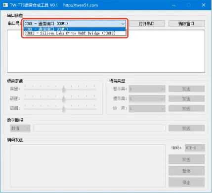

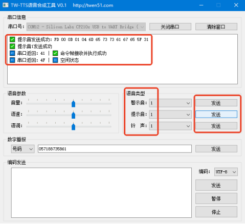

2、使用TW-TTS语音合成工具进行测试

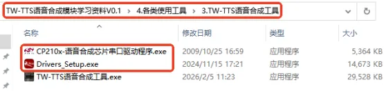

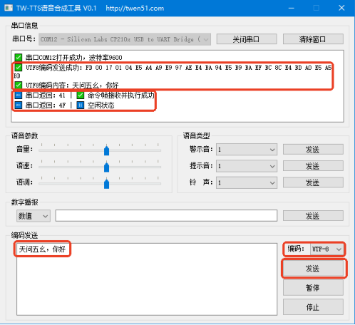

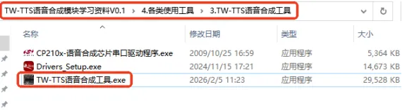

依次打开TW-TTS语音合成模块学习资料 --> 各类使用工具 --> TW-TTS语音合成工具中,找到TW-TTS语音合成工具并打开。
选择电脑识别到的USB转TTL模块的端口号,然后点击打开串口
打开串口后,显示框中会自动配置并显示串口9600波特率,无需调整。每次调节所发送的指令编码内容都会显示在显示框并同时收到模块返回的指令。
如果没有找到对应的USB端口号,先检查电脑是否识别到USB转TTL模块。
依次打开--> 我的电脑 --> 上右键单击 --> 设备管理器,查看是否能找到已连接的USB转TTL模块串口,如果没有则需要安装USB转TTL模块对应的驱动程序。
常见的有CH340、CP2102等USB转TTL芯片,学习资料中已经添加上面两种驱动程序,安装驱动后需要重新插拔USB转TTL模块。

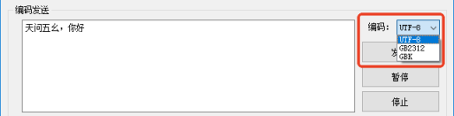

(1)文本输入直接播报
将文本比如“天问五幺,你好”直接输入或者粘贴到编码发送框中,选择编码格式,UTF-8、GB2312或者GBK,后续点击发送。
单击发送的同时,在软件的显示框中会显示“天问五幺,你好”的UTF-8格式完整的十六进制的编码命令帧,并展示编码文本内容。
同时会显示模块返回的数据,41(收到正确命令帧并执行)并从喇叭出听到播报的文本内容
播报完成后模块会迅速返回数据,4F(空闲状态)表示模块在空闲状态可以播报下一条指令。
文本合成播报支持任意简体中文,数字以及符号。

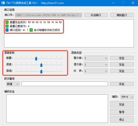

(2)语音参数调节
在模块空闲状态下可以自由调节音量、语速和语调,无需点击发送。
调节音量、语速和语调的同时,在软件的显示框中会依次显示调节内容的十六进制的编码命令帧(同本手册第四章第3-5小节的内容),并显示调节更新的内容。
同时会显示模块返回的数据,41(收到正确命令帧并执行)。
在播报长文本的同时也可以调节播报音量,语速和语调则必须在模块空闲状态下进行调节。
(3)数字、数值和中式号码播报

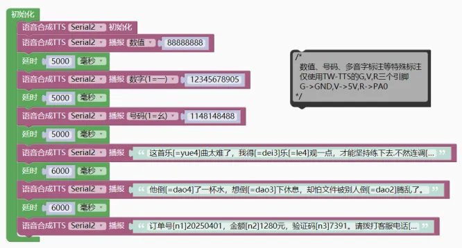

在数字播报右侧输入栏中输入想要播报的数字(进支持输入阿拉伯数字),在左侧选择想要合成播报的数字效果:数值、数值或者号码
播报数值、数值和号码的同时,在软件的显示框中会依次显示播报内容的十六进制的编码命令帧,并显示播报阿拉伯数字的内容。
同时会显示模块返回的数据,41(收到正确命令帧并执行)并从喇叭听到播报的数字内容。
播报完成后模块会迅速返回数据,4F(空闲状态)表示可以合成播报下一条指令。
数字:0(零),1(一),2(二),3(三),4(四),5(五),6(六),7(七),8(八),9(九)
数值:10(十),100(一百),1000(一千),10000(一万),100000(十万)......(一亿),播报数值最大为十亿以内,超过十亿会以数字形式播报。
号码:中文号码形式播报数字(只有1幺有差异,其他均与数字播报相同)
0(零),1(幺)2(二),3(三),4(四),5(五),6(六),7(七),8(八),9(九)

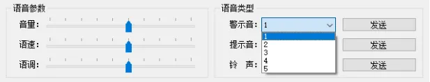

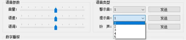

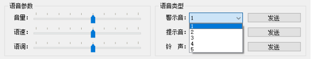

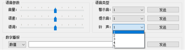

(4)音效展示播报,选择并播报所有内置的音效,包含5种提示音、5种警示音和5种铃声。
警示音有5种
提示音有5种(提示音1为天问五幺正品验证音效)
铃声有5种
选择对应的语音音效,并点击发送。
点击发送键的同时,在软件的显示框中会显示对应播报内容完整的十六进制的编码命令帧,(同本手册第四章第6-8小节的内容)并显示实际播报的音效名称。
同时会显示模块返回的数据,41(收到正确命令帧并执行)并从喇叭听到播报的音效内容。

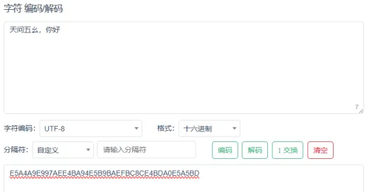

字符编码转码网页链接:https://www.toolhelper.cn/EncodeDecode/EncodeDecode
输入中文字符后,在下方字符编码中选择目标编码格式(GB18030和GB2312通用,选择GB18030或者UTF-8即可),格式选择十六进制,点击编码即可生成。建议添加一个空格为分隔符,再进行编码,方便后续测试时格式调整。
文本内容编码完成后需要根据生成文本的字节长度,补充帧头等完成整个发送命令帧。

2、USB转TTL模块与TW-TTS模块连线
首先将TW-TTS语音合成模块通过杜邦线连接到USB转TTL模块和喇叭,然后将USB转TTL模块连接到电脑的USB端口
USB转TTL模块连线图
将USB转TTL模块的5V连接到TTS模块的V,USB转TTL模块的G连接到TTS模块的G,USB转TTL模块的T连接到TTS模块的R,USB转TTL模块的R连接到TTS模块的T,SPK+和SPK-分别连接到喇叭的红线和黑线;

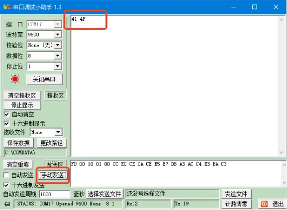

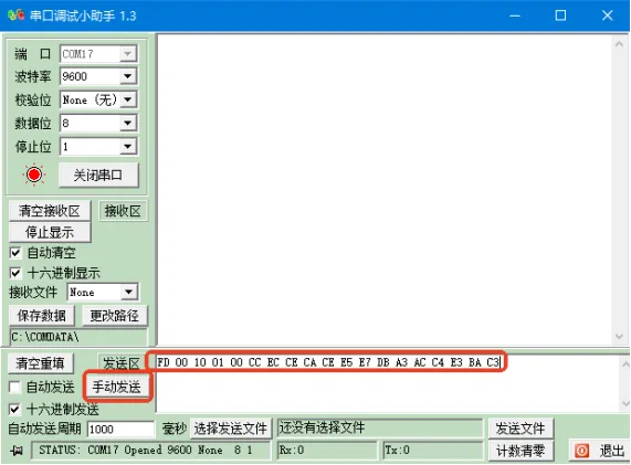

3、使用串口助手进行测试

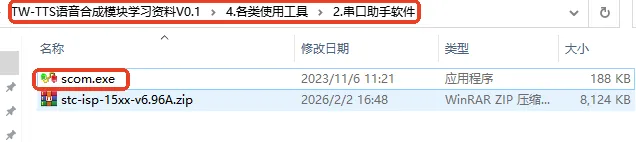

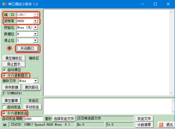

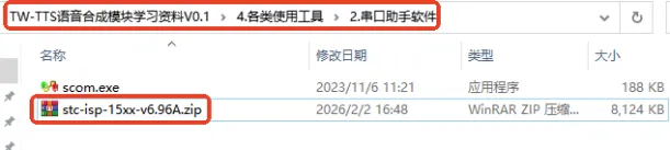

将串口助手通过USB连接到电脑的USB端口 --> 打开学习资料文件夹 -->各类使用工具文件夹 --> 串口助手软件文件夹 -->打开 scom.exe
按照上图中的选项依次选择好,随后将上一小节制作的编码内容(串口助手不支持含0X字头的编码)复制粘贴到发送区的空白处(如果重新粘贴,由于快捷键占用的原因使用Ctrl+V无法粘贴,可以使用鼠标右键进行粘贴),再打开串口。
最后点击手动发送---> 就可以从喇叭播报的“天问五幺,你好” ---> 接收区会依次收到TW-TTS模块回复的数据:41(收到正确命令帧) 4F(空闲状态,即播报完毕)

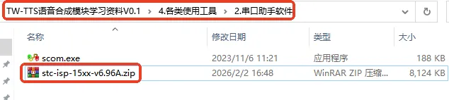

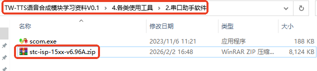

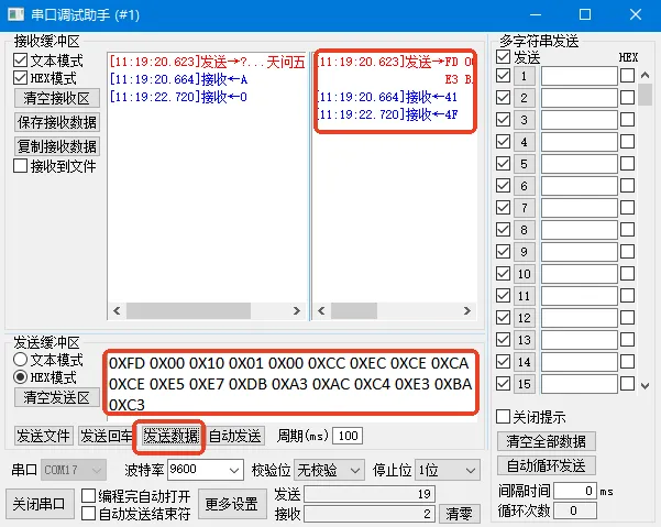

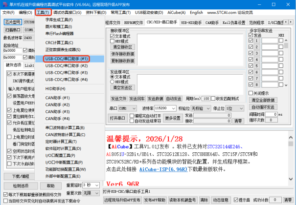

4、使用stc-isp软件进行测试
将USB转TTL模块连接到电脑 --> 打开学习资料文件夹 --> 各类使用工具文件夹 --> 串口助手软件文件夹 --> 找到stc-isp.zip
将zip文件解压到本地硬盘目录后打开ISP.exe软件
选择工具--> USB-CDC串口助手
依次打开接收缓冲区和发送缓冲区的hex模式 --> 选择波特率9600 --> 选择USB转TTL模块对应的USB端口号 --> 打开串口
GB2312格式的“天问五幺,你好”
FD 00 10 01 00 CC EC CE CA CE E5 E7 DB A3 AC C4 E3 BA C3
0XFD 0X00 0X10 0X01 0X00 0XCC 0XEC 0XCE 0XCA 0XCE 0XE5 0XE7 0XDB 0XA3 0XAC 0XC4 0XE3 0XBA 0XC3
UTF-8格式的 “天问五幺,你好”
FD 00 17 01 04 E5 A4 A9 E9 97 AE E4 BA 94 E5 B9 BA EF BC 8C E4 BD A0 E5 A5 BD
0XFD 0X00 0X17 0X01 0X04 0XE5 0XA4 0XA9 0XE9 0X97 0XAE 0XE4 0XBA 0X94 0XE5 0XB9 0XBA 0XEF 0XBC 0X8C 0XE4 0XBD 0XA0 0XE5 0XA5 0XBD
将上面的十六进制数据粘贴(支持含0X字头)到发送缓冲区,随后点击发送数据--->可以听到从喇叭播报的“天问五幺,你好” ---> 接收区会依次收到TW-TTS模块回复的数据:41(收到正确命令帧)和4F(空闲状态,即播报完毕)

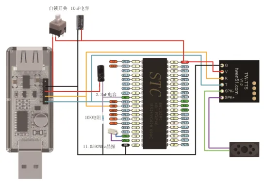

2、C51如何使用TW-TTS语音合成模块

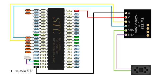

硬件连接
无扩展板使用C51系列裸芯片时,需要在芯片的18和19引脚处连接一个11.0592M的无源晶振才可以正常使用。
注意:C51串口只有TX(P3.1)和RX(P3.0),如连接TW-TTS模块的同时需要下载程序,需将TW-TTS的RX(P3.0)连接线拔掉才能正常下载程序。
TTS模块5V连接到C51芯片的40引脚(VCC),TTS模块的G连接到C51芯片的20号引脚(GND);
TTS模块的T连接到C51芯片的10号引脚(P3.0),TTS模块的R连接到C51芯片的11号引脚(P3.1);
TTS模块的SPK+和SPK- 分别连接喇叭的+(红线)和-(黑线)。

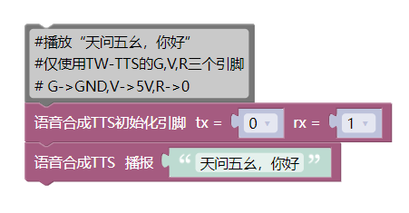

范例代码

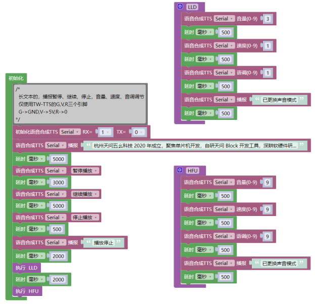

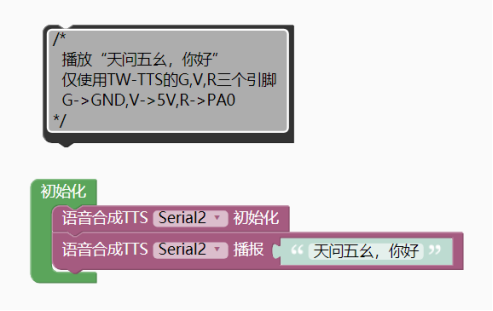

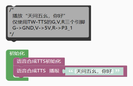

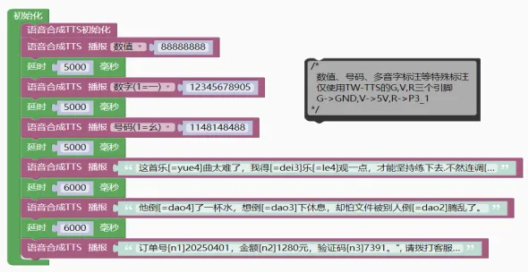

(1)文本播报,天问五幺,你好;
实现效果:单片机上电自动播报:天问五幺,你好。

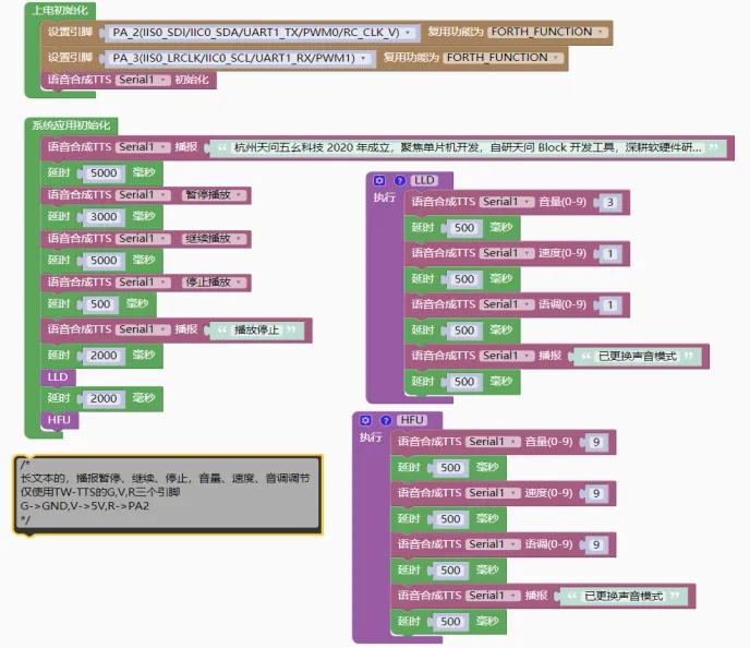

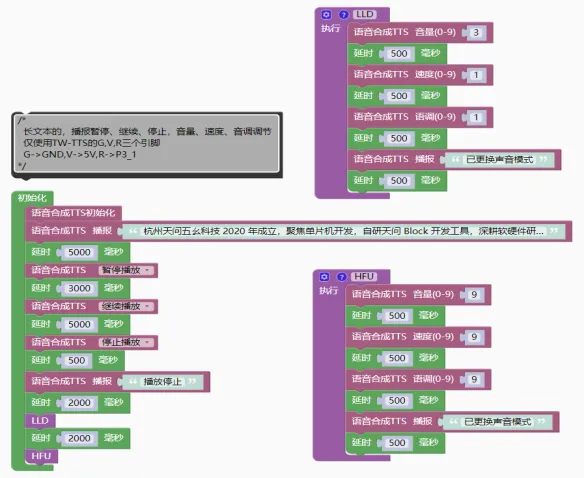

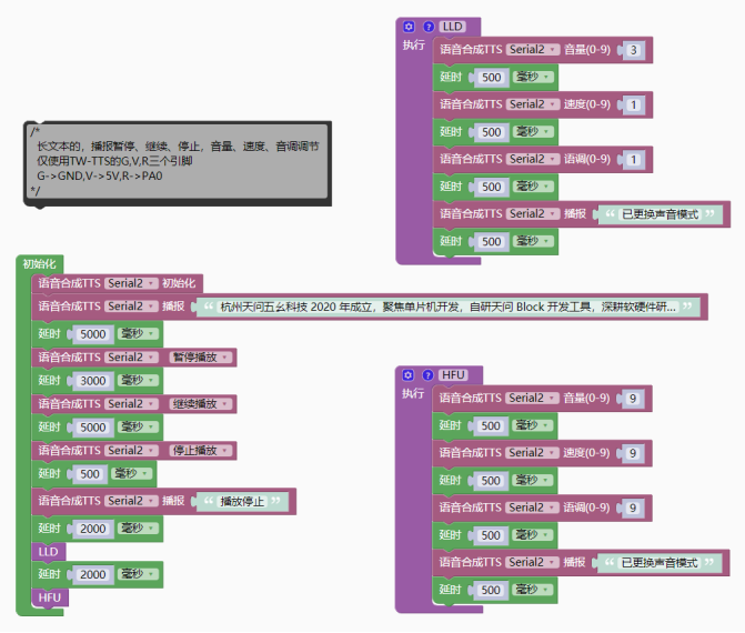

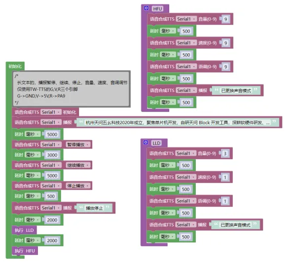

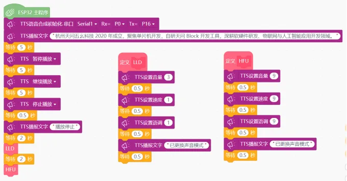

(2)长文本播报,展示暂停、继续、停止功能;展示音量、语速、语调的调节功能;
实现效果:上电自动播报长文本,每隔几秒钟依次展示暂停、继续、音量3语速1和语调1的短文本、音量9语速9语调9的短文本展示。

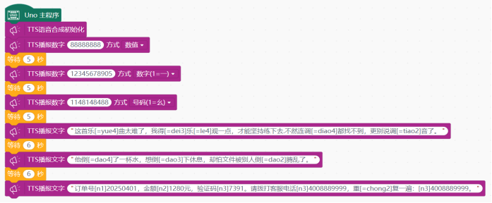

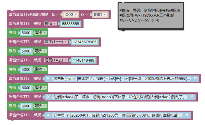

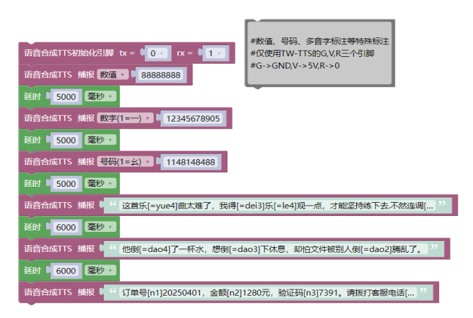

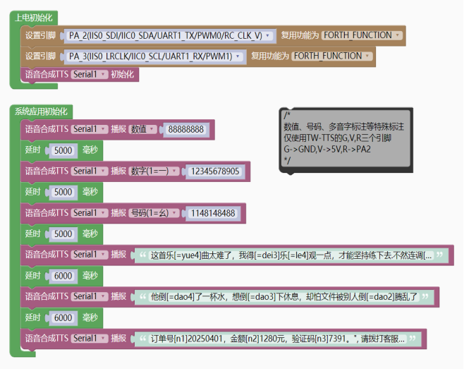

(3)多文本播报,展示数字、数值、号码、多音字的文本标注以及文本中数字数值标注功能;
实现效果:上电每隔约5秒依次播报数字、数值、号码、多音字。

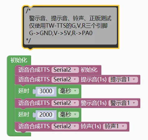

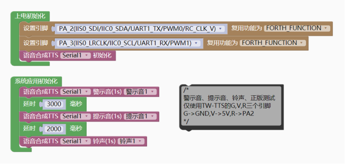

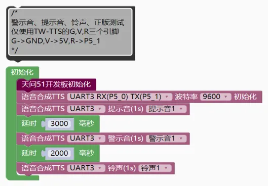

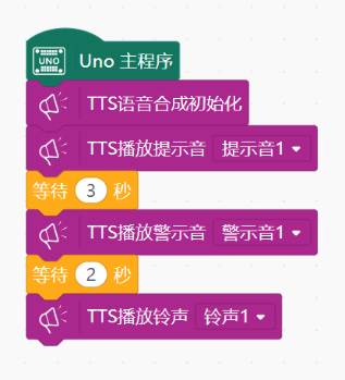

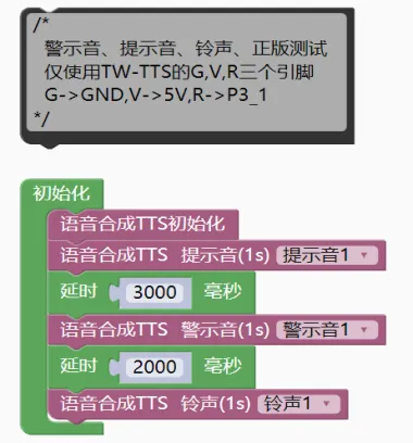

(4)提示音效和正品验证音效;
实现效果:上电依次自动播报提示音1(天问正品验证)、警示音1、铃声1。

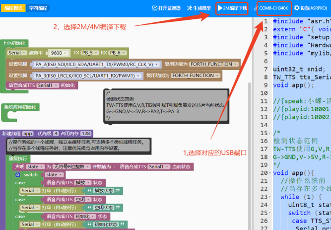

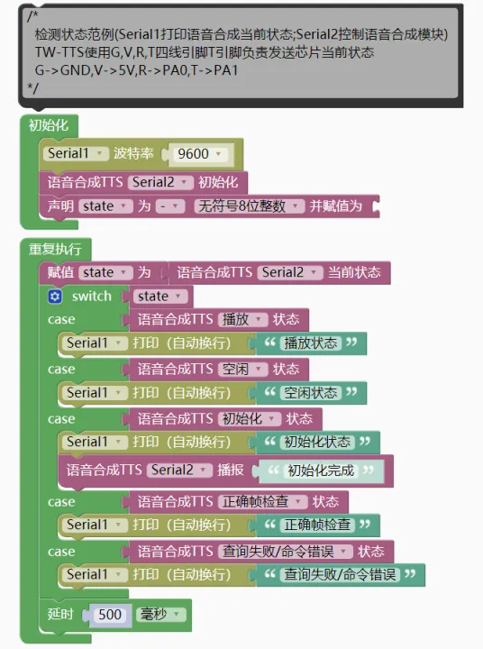

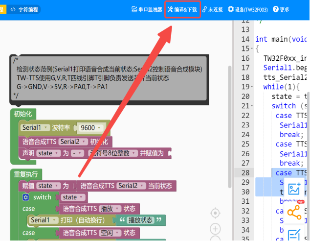

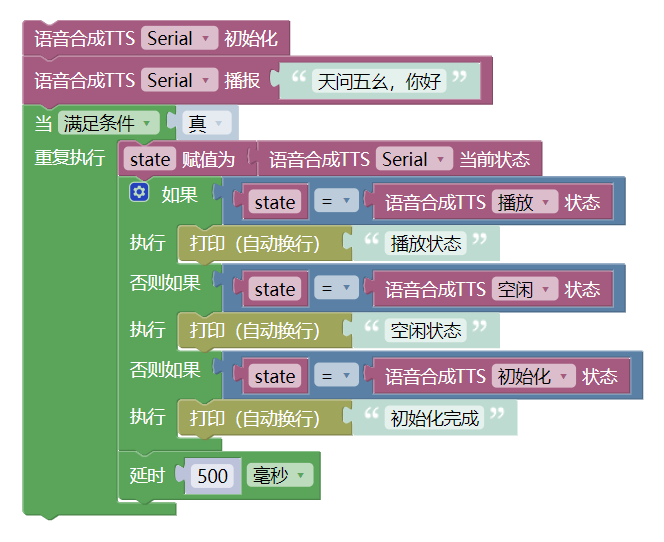

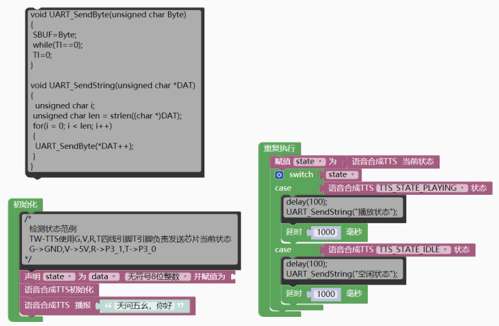

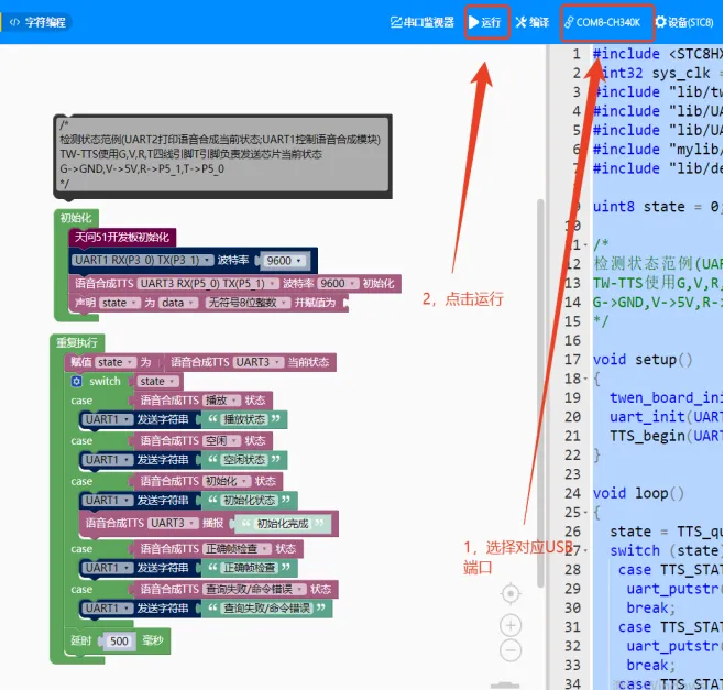

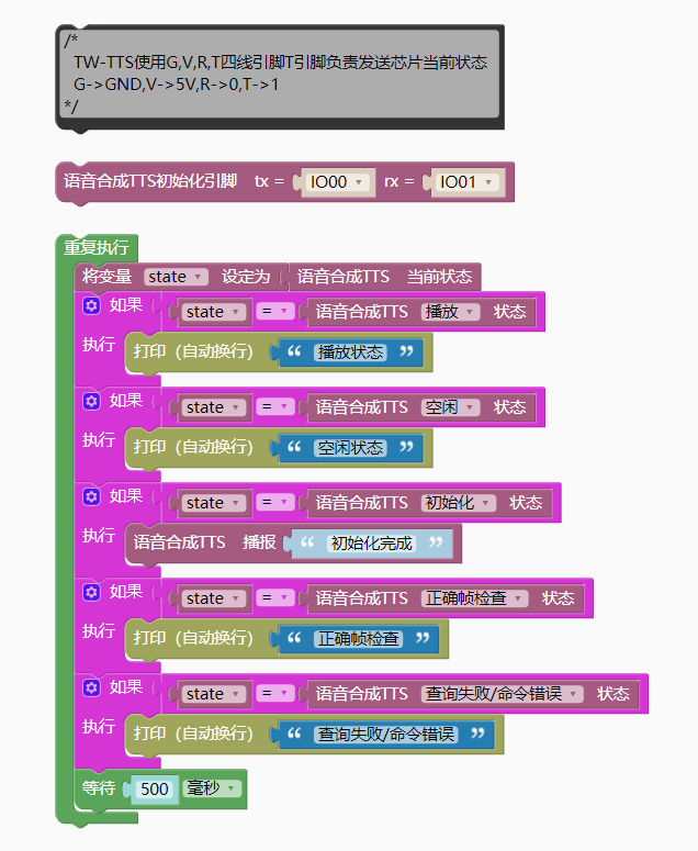

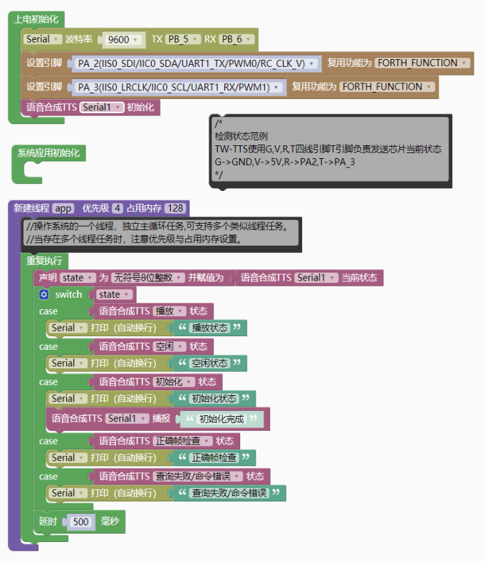

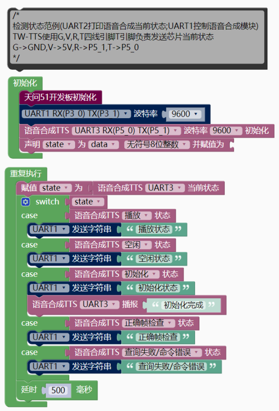

(5)实现效果:实时查询播报状态空闲和初始化通过TTS播报;
打开天问串口助手工具查看TW-TTS打印回复状态。

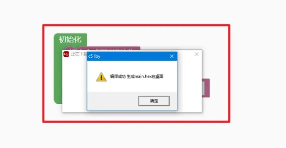

程序下载
代码完成后点击天问Block右上角的“编译”。
编译成功会有弹出窗口,生成hex文件并自动放在电脑桌面

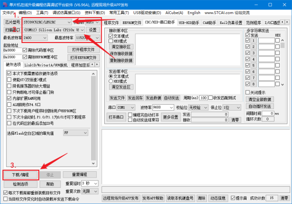

将USB转TTL模块的5V连接到C51芯片的40引脚(VCC),USB转TTL模块的G连接到C51芯片的20号引脚(GND),USB转TTL模块的T连接到C51芯片的10号引脚(P3.0),USB转TTL模块的R连接到C51芯片的11号引脚(P3.1),同时C51的18号和19号引脚处需连接11.0592M的无源晶振。9号引脚出需连接复位电路,可以让C51在下载完程序能够使用按钮重启系统,参照下方连接图(如果同时连接TW-TTS,下载程序前需将连接在TTS的R引脚连接线拔掉)

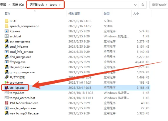

随后依次电脑上天问Block -->天问Block文件夹 --> tools -->打开 stc-isp.exe
通过使用STC-ISP软件将程序烧录至单片机;
芯片型号选择:STC89C52RC/LE52RC --> 打开程序文件,选择编译后生成的.hex文件 -->选择对应的USB转TTL模块的连接USB端口 -->最后点击“下载/编程”即可完成程序下载(注意C51的18和19引脚需连接11.0592M无源晶振才可以正常下载程序并使用)。

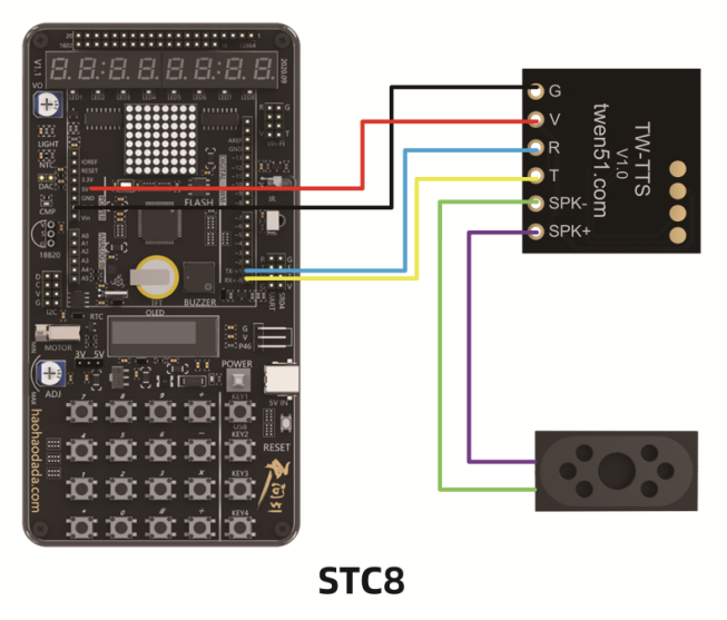

3、STC8如何使用TW-TTS语音合成模块
硬件连接

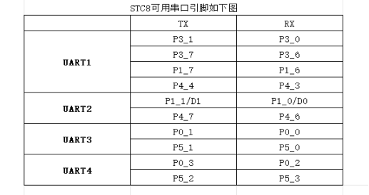

这里我们使用默认UART3,P5_1和P5_0引脚。STC8的P5_1(TX)引脚接TW_TTS的(R)引脚,STC8的P5_0(RX)引脚接TW_TTS的(T)引脚。5V引脚接TW-TTS的(V)引脚,GND引脚接TW-TTS的(G)引脚。TW-TTS的SPK+和SPK- 分别连接喇叭的+(红线)和-(黑线)。
范例代码
(1)文本播报,天问五幺,你好;

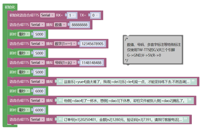

(5)实现效果:实时查询播报状态和正确帧检查并在串口打印(打开天问串口助手工具查看TW-TTS打印回复状态)
程序下载
将STC8主板通过数据线连接到电脑的USB端口,选择对应的USB端口,点击“运行”即可完成程序下载。下载完成后STC8会自动重启系统。

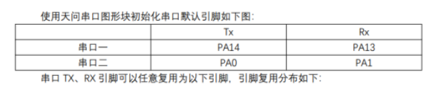

这里我们使用串口二,即Serial2;TW32的PA0(TX)引脚接TW_TTS的(R)引脚,TW32的PA1(RX)引脚接TW_TTS的(T)引脚。V引脚接TW-TTS的(V),G引脚接TW-TTS的(V)引脚。TW-TTS的SPK+和SPK- 分别连接喇叭的+(红线)和-(黑线)
范例代码

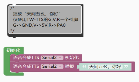

(1)文本播报,天问五幺,你好;

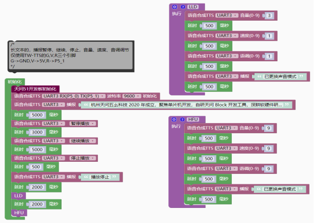

实现效果:自动播报长文本,每隔几秒钟依次展示暂停、继续、音量3语速1和语调1的短文本、音量9语速9展示。

(4)提示音效和正品验证音效;
(5)实现效果:实时查询播报状态和正确帧检查并在串口打印;
程序下载
将TW32F003主板通过TypeC数据线连接到电脑的USB端口,选择对应的USB串口
点击编译&下载即可下载程序到TW32F003主板上。下载完成后TW32会自动重启系统。

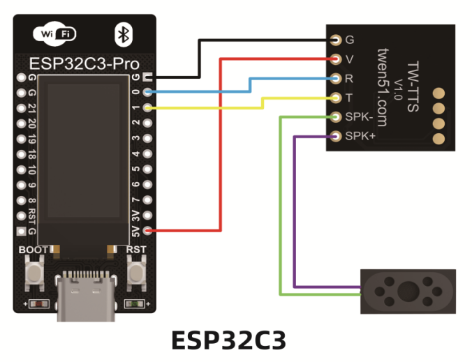

5、ESP32如何使用TW-TTS语音合成模块
硬件连接
ESP32C3主板支持任意的GPIO引脚映射。ESP32C3的0(TX)引脚接TW_TTS的(R)引脚,ESP32C3的1(RX)引脚接TW_TTS的(T)引脚。5V引脚接TW-TTS的(V)引脚,G引脚接TW-TTS的(G)引脚。TW-TTS的SPK+和SPK- 分别连接喇叭的+(红线)和-(黑线)。
范例代码

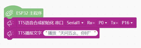

(1)文本播报,天问五幺,你好;

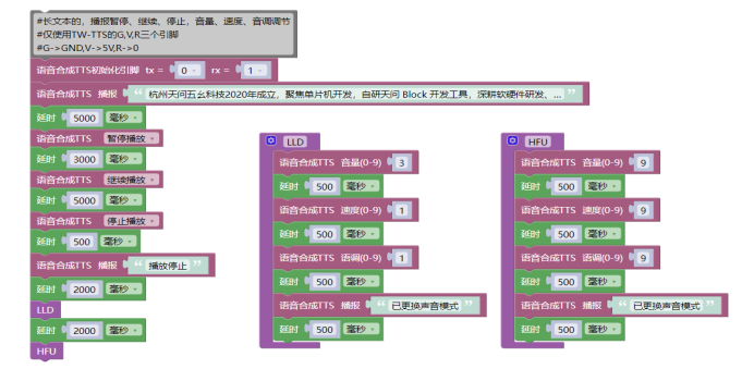

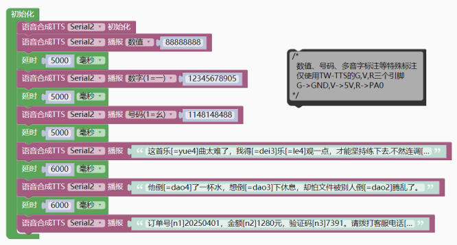

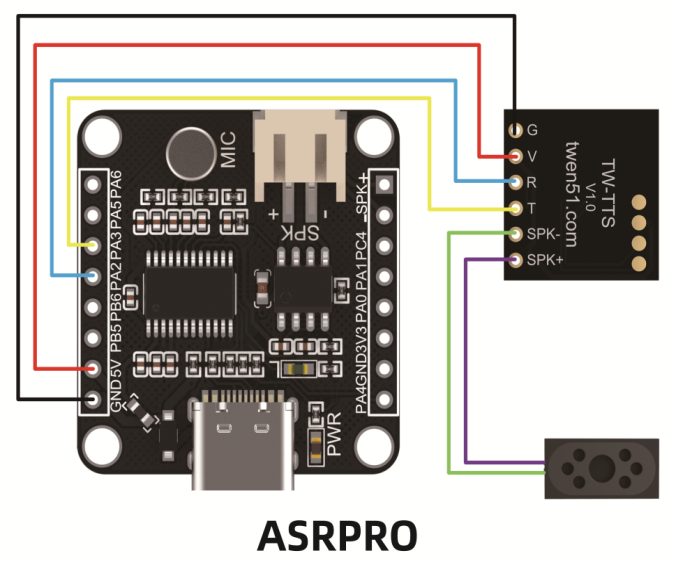

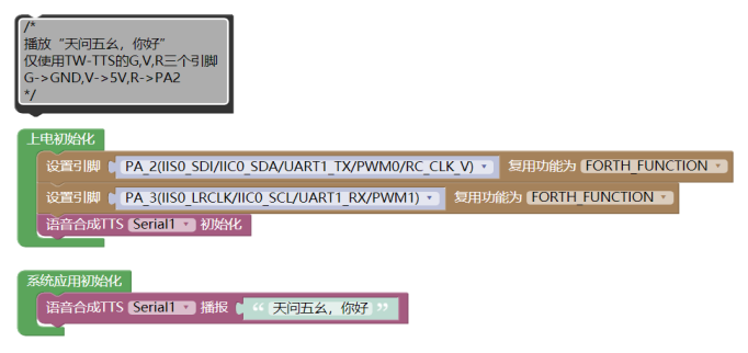

6、ASRPRO如何使用TW-TTS语音合成模块
硬件连接

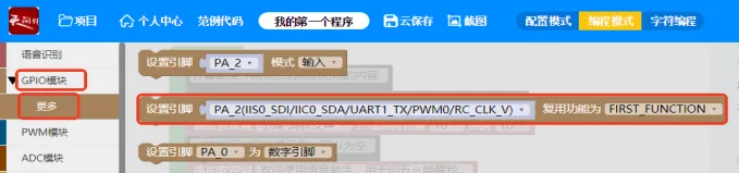

ESP32C3主板可用UART如下:Serial PB5和PB6,Serial1 PA2和PA3,Serial2 PA5和PA6;这里我们使用Serial1 PA2和PA3;ASRPRO的PA2(TX)引脚接TW_TTS的(R)引脚,ASRPRO的PA3(RX)引脚接TW_TTS的(T)引脚;5V引脚接TW-TTS的(V)引脚,GND引脚接TW-TTS的(G)引脚;TW-TTS的SPK+和SPK- 分别连接喇叭的+(红线)和-(黑线)。
图形块定义串口须知:
ASRPRO图形块中设置引脚需要将引脚设置为复用的串口功能。选择分类GPIO ->更多 -> 选择复用功能的图形块,并选择复用功能为FORTH FUNCTION。
范例代码

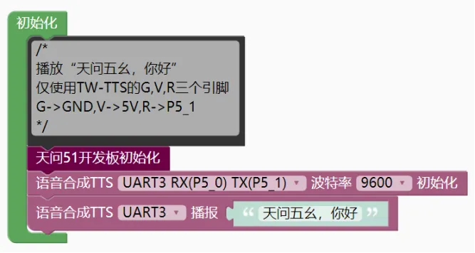

(1)文本播报,天问五幺,你好;
定义引脚时候要使用串口。
(2)长文本播报,展示暂停、继续、停止功能;展示音量、语速、语调的调节功能。
(4)提示音效和正品验证音效;
打开天问串口助手工具查看TW-TTS打印回复状态打印。
程序下载

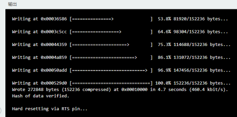

将ASPRPRO主板通过TypeC数据线连接到电脑的USB端口,选择对应的USB端口,点击“2M/4M编译下载”即可下载程序到ASRPRO主板上。下载完成后ASRPRO会自动重启系统。

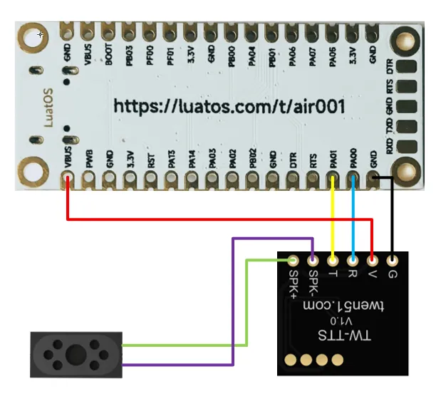

7、Air001如何使用TW-TTS语音合成模块
硬件连接
Air001主板可用UART如下:
Serial1 PA2和PA3,Serial2 PA0和PA1;
这里我们使用Serial2 PA0和PA1(使用USB转TTL工具下载程序需要占用Serial1 PA2和PA3);Air001的PA0(TX)引脚接TW_TTS的(R)引脚,Air001的PA1(RX)引脚接TW_TTS的(T)引脚;VBUS引脚接TW-TTS的(V)引脚,GND引脚接TW-TTS的(G)引脚。TW-TTS的SPK+和SPK- 分别连接喇叭的+(红线)和-(黑线)。
范例代码
(1)文本播报,天问五幺,你好;
(4)提示音效和正品验证音效;
(5)实现效果:实时查询播报状态和正确帧检查并在串口打印,初始化完成通过TTS播报。
程序下载

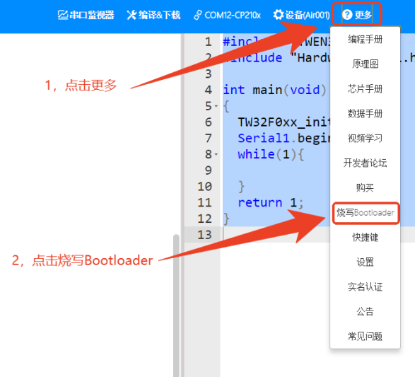

准备工具:USB转TTL工具,合宙Air001开发板,杜邦线

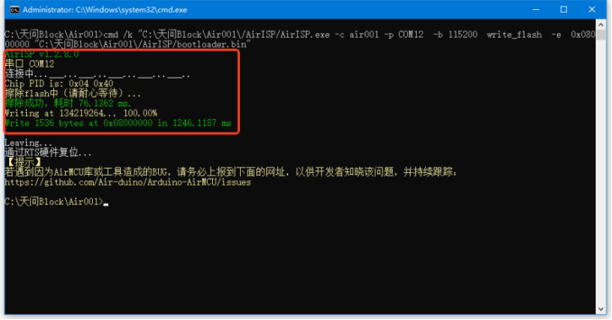

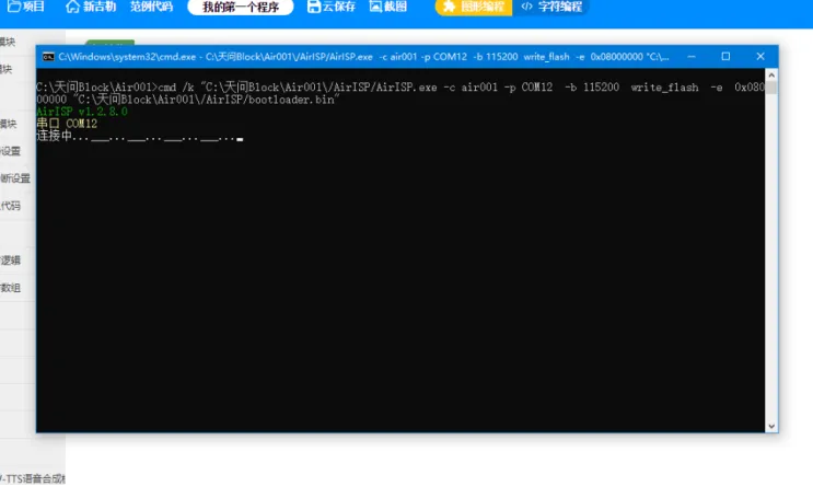

开发板背面底部的TXD和RXD引脚是Serial1的 PA_2和PA_3引脚。这里我们使用STC-LINK,将Air001开发板的3.3V引脚通过杜邦线连接到STC-LINK的3V,RXD连接到STC-LINK的T,TXD连接STC-LINK的R,GND连接到STC-LINK的G,然后将STC-LINK通过USB端口连接到电脑上。
点击天问Block右上角的“更多”,然后点击“烧写Bootloader”随后会弹出一个窗口,此时会显示“串口COMxx”下一行显示连接中...
此时按下Air001开发板上的BOOT键,按住稍等1-2秒后松开BOOT键,对话框会进行自动擦除flash并进行烧写。几秒钟后完成Bootloader烧写(绿色就表示烧写成功)。
关闭cmd编写进程,返回天问Block界面,选择好USB转TTL工具的USB端口,点击“编译&下载”即可自动程序下载。

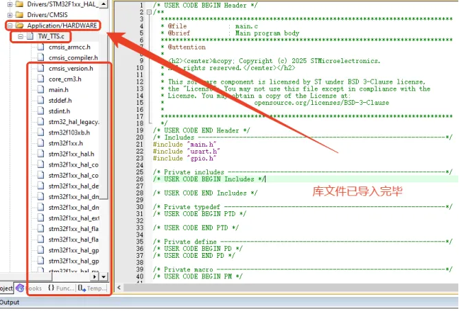

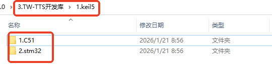

从TW-TTS语音合成模块学习资料依次找到 --> TW-TTS开发库 --> keil5 --> stm32或者C51

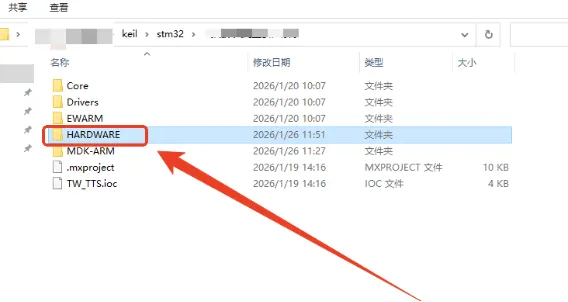

将TW-TTS的库文件(含.c文件和.h文件)复制到需要添加的工程文件夹中
然后打开MDK工程文件夹中的 .uvprojx文件
打开Keil5的File Extensions

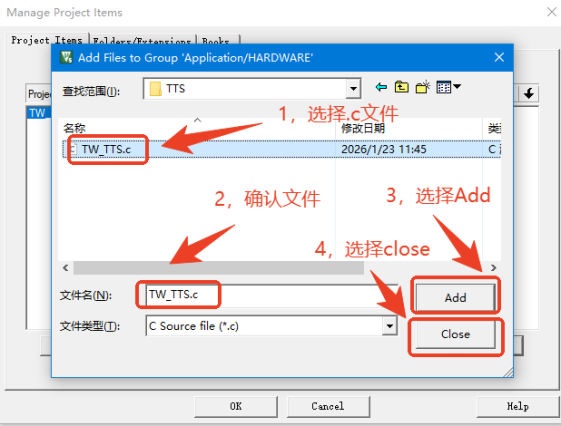

点击Group的new增加新文件夹并更改为文件夹名称,随后点击Add Files添加库文件
选择复制到工程文件中的TTS库文件中的.c文件,点击Add后选择Close关闭窗口
这时添加的库文件夹和.c的库文件都会显示在工程库中,点击OK

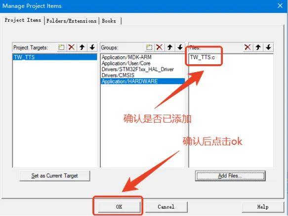

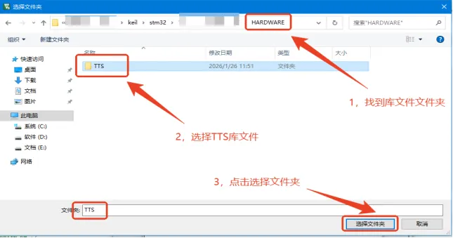

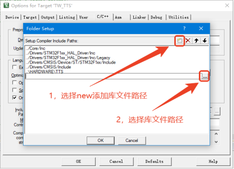

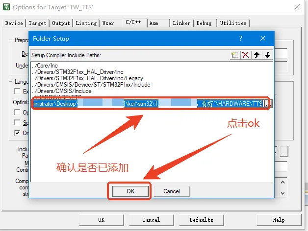

回到Keil5主界面后点击Options for Target,将库文件添加索引路径
选择C/C++,点击Include Paths,增加库文件路径
找到已复制到工程库中的TTS库文件夹并选择
确认是否已经添加到路径中,并点击OK
返回Options for Target后再次点击OK,添加索引路径后,库文件中的.h文件会自动配置到工程文件夹中的.C目录下。

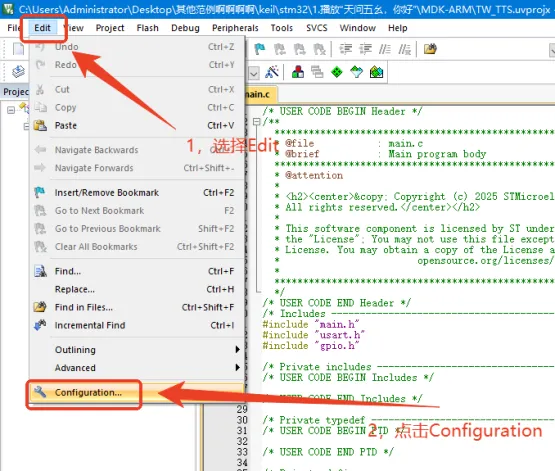

这时候已经完成了TW-TTS库文件的导入,需要更改工程的中文显示格式,防止中文显示乱码的情况。
根据Keil的版本不同可以选择UTF-8或者GB2312中文显示格式。这里是只展示GB2312中文编码添加。
选择Edit中的Configuration后,选择好chinese GB2312编码格式并点击OK。
返回工程main文件界面后点击左边的库文件目录下拉,就能找到已经导入的TW-TTS库文件。

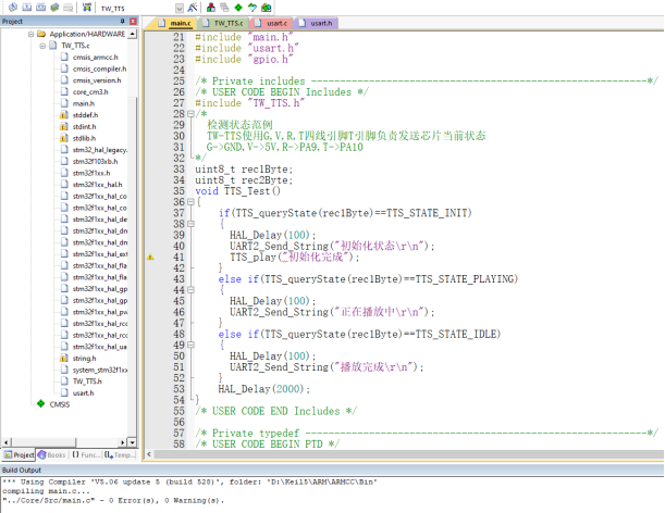

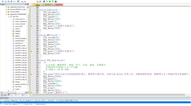

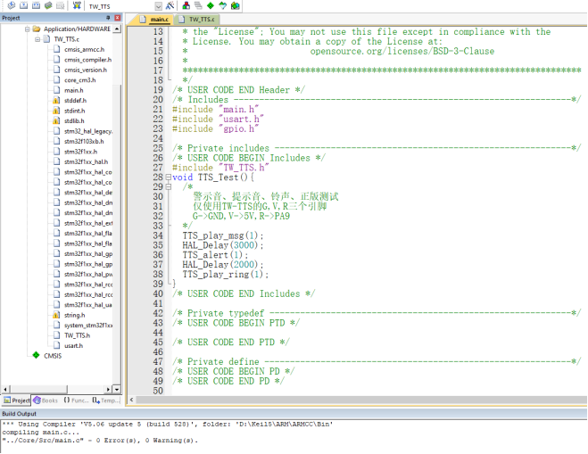

硬件连接

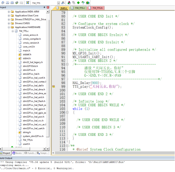

STM32的PA9(TX)引脚接TW_TTS的(R)引脚,STM32的PA10(RX)引脚接TW_TTS的(T)引脚。5V引脚接TW-TTS的(V)引脚,G引脚接TW-TTS的(G)引脚。TW-TTS的SPK+和SPK- 分别连接喇叭的+(红线)和-(黑线)
范例代码
(1)文本播报,天问五幺,你好;
(4)提示音效和正品验证音效;

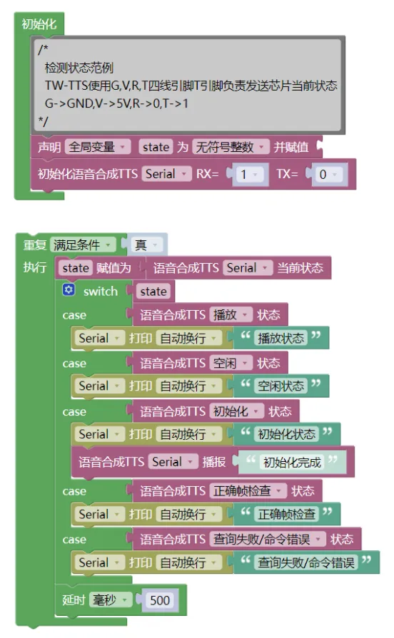

(5)实现效果:实时查询播报状态并通过TTS播报
程序编译

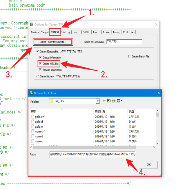

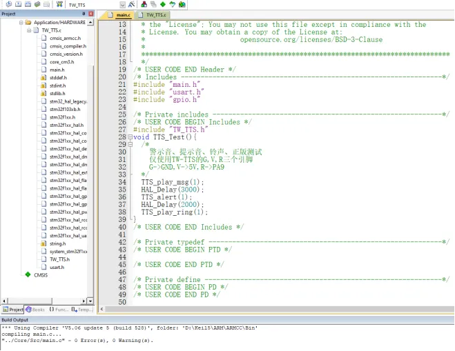

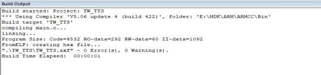

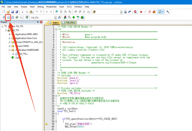

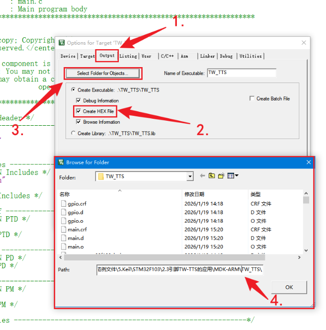

main函数文件准备完成后回到Keil5主界面,点击Options for Target,设置hex文件保存路径。
点击Output->勾选Create HEX File -> Select folder for Objects 选择保存hex文件保存路径,使用范例编译生成的hex文件也会保存这个路径中。
回到主界面选择Build进行编译
完成编译

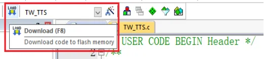

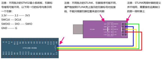

程序下载
使用ST-LINK进行下载
STM32的 DCLK 引脚接ST-LINK的SWCLK引脚,STM32的 DIO 引脚接ST-LINK的 SWDIO 引脚。3.3引脚接ST-LINK的3.3引脚,GND引脚接ST-LINK的GND引脚。
然后在Keil主界面点击 Download 进行程序下载,下载完成以后,需要手动(Reset)复位或者配置软件复位,重新运行程序。

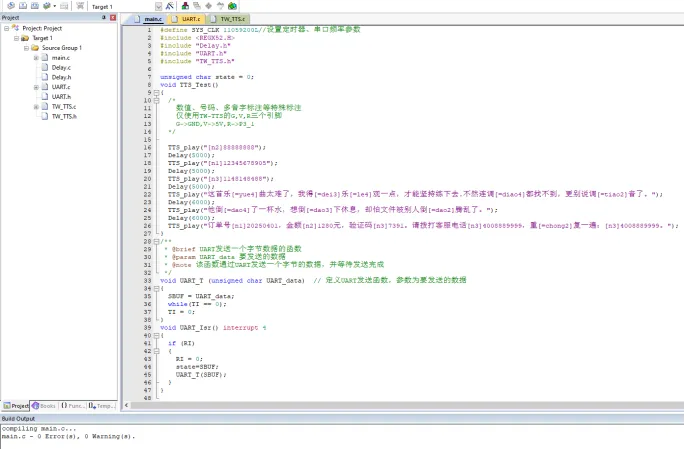

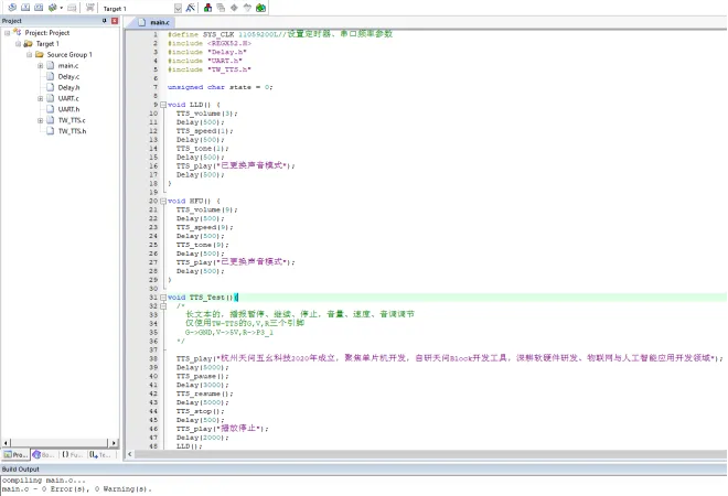

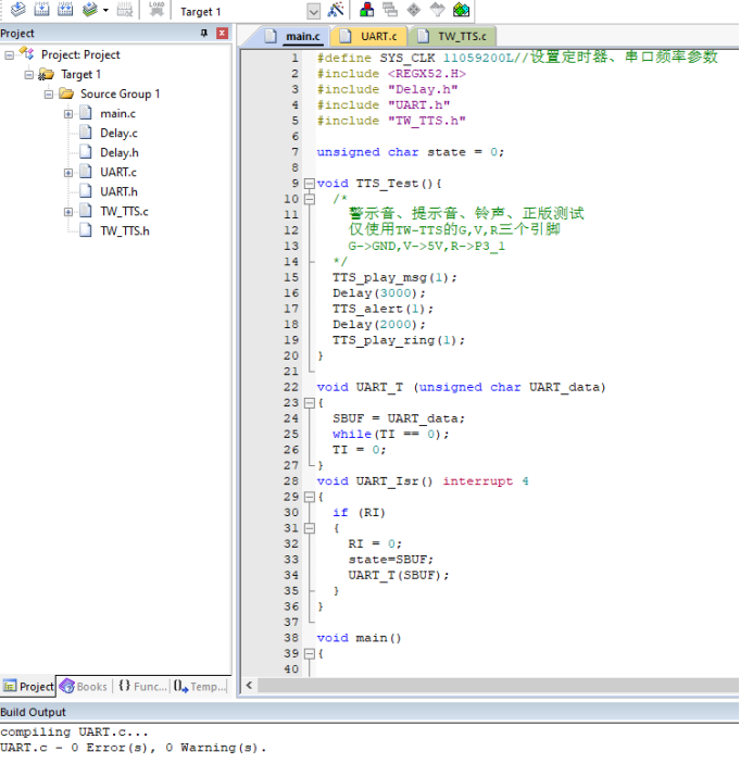

硬件连接
无扩展板使用C51系列裸芯片时,需要在芯片的18和19引脚连接一个12M的无源晶振才可以正常使用。注意:C51串口只有TX(P3.1)和RX(P3.0),如连接TW-TTS模块的同时需要下载程序,需将TW-TTS的RX(P3.0)连接线拔掉才能正常下载程序
TTS模块5V连接到C51芯片的40引脚(VCC),TTS模块的G连接到C51芯片的20号引脚(GND);TTS模块的T连接到C51芯片的10号引脚(P3.0),TTS模块的R连接到C51芯片的11号引脚(P3.1);TTS模块的SPK+和SPK- 分别连接喇叭的+(红线)和-(黑线)。
范例代码
(1)文本播报,天问五幺,你好;
(4)提示音效和正品验证音效;

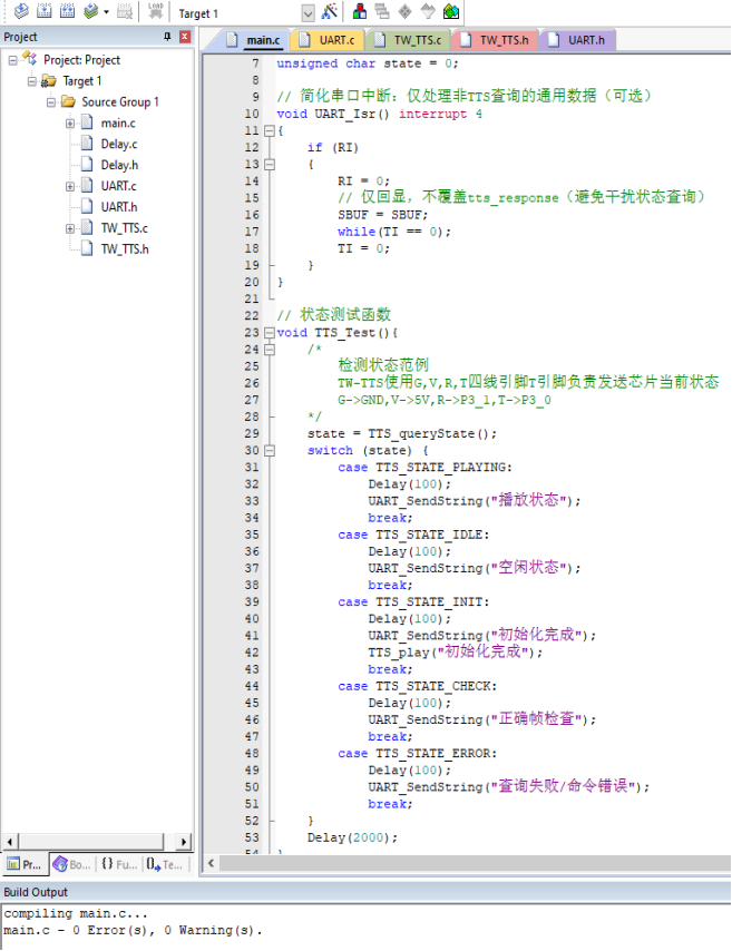

(5)实现效果:实时查询播报状态并通过TTS播报;
使用串口助手查看播报状态。

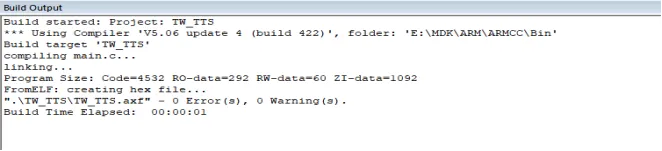

程序编译
回到主界面选择Build进行编译
软件会自动将编译完成的.hex文件保存到上一步设置的保存路径中。
程序下载
将USB转TTL模块的5V连接到C51芯片的40引脚(VCC),USB转TTL模块的G连接到C51芯片的20号引脚(GND),USB转TTL模块的T连接到C51芯片的10号引脚(P3.0),USB转TTL模块的R连接到C51芯片的11号引脚(P3.1),同时C51的18号和19号引脚处需连接11.0592M的无源晶振。9号引脚处需连接复位电路,可以让C51在下载完程序能够使用按钮重启系统,参照下方连接图(如果同时连接TW-TTS,下载程序前需将连接在TTS的R引脚连接线拔掉)

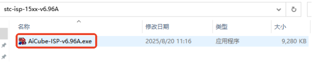

在学习资料文件夹中一次打开 --> 各类使用工具 --> 串口助手软件 --> 将rar文件解压缩到本地硬盘后打开 stc-isp.exe
stc-sip软件打开后,在芯片型号选择:STC89C52RC/LE52RC --> 打开程序文件,选择编译完成后生成的.hex文件 -->选择对应的USB穿串口工具的连接USB端口 -->最后点击“下载/编程”即可完成程序下载(注意C51的18和19引脚需连接11.0592M无源晶振才可以正常下载程序并使用)

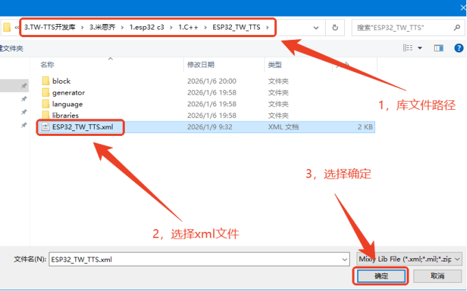

打开Mixly软件选择设备 -- > Arduino ESP32C3开发板(C/C++)或者STM32 Arduino-->单击打开

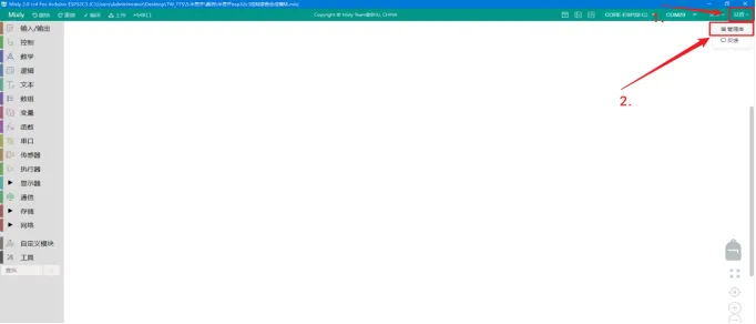

进入主界面后选择右上角的设置,再点击“管理库”
进入管理库界面后,在导入库选项中,点击本地导入
从TW-TTS语音合成模块学习资料依次找到 --> TW-TTS开发库 --> Mixly米思齐 --> ESP32C3或者STM32 -->选择xml文件并确定
回到Mixly图形化界面,左边最下方就能找到刚刚导入的TW-TTS语音合成模块的图形块。

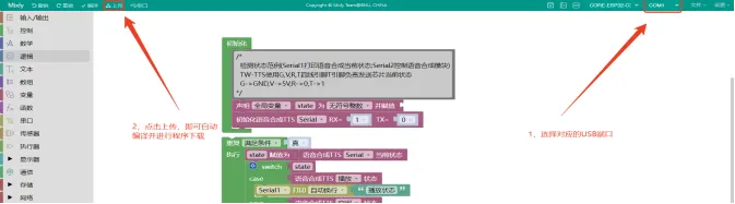

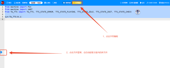

2、在Mixly米思齐中添加TW-TTS库文件(Mircopython)
建议使用天问Block软件进行库文件导入,打开天问Block软件 --> 设备选择ESP32C3 --> 左下角点击添加扩展,找到TW-TTS库并加载(如已加载请忽略) --> 返回天问Block主界面打开TW-TTS图形块随便拖出一个TW-TTS的图形块到代码框 --> 选择对应的USB端口 --> 最后点击运行
程序下载完成后,点击字符变成,再点击左边的文件管理,软件会自动获取主板内的库文件。
在库文件目录中查看是否有TW_TTS文件,如果有表明Mircopython库文件导入成功

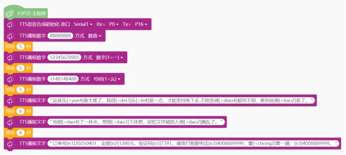

3、ESP32C3如何使用TW-TTS语音合成模块
硬件连接
ESP32C3主板的UART1支持任意的GPIO。ESP32C3的0(TX)引脚接TW_TTS的(R)引脚,ESP32C3的1(RX)引脚接TW_TTS的(T)引脚。5V引脚接TW-TTS的(V)引脚,G引脚接TW-TTS的(G)引脚。TW-TTS的SPK+和SPK- 分别连接喇叭的+(红线)和-(黑线)
范例代码(C++)
(1)文本播报,天问五幺,你好;
(4)提示音效和正品验证音效;
(5)实现效果:实时查询播报状态并打印模块返回的状态
范例代码(MircoPython)
(1)文本播报,天问五幺,你好;
(4)提示音效和正品验证音效;
(5)实现效果:播报“天问五幺,你好”,实时查询播报状态并在串口打印。

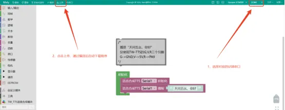

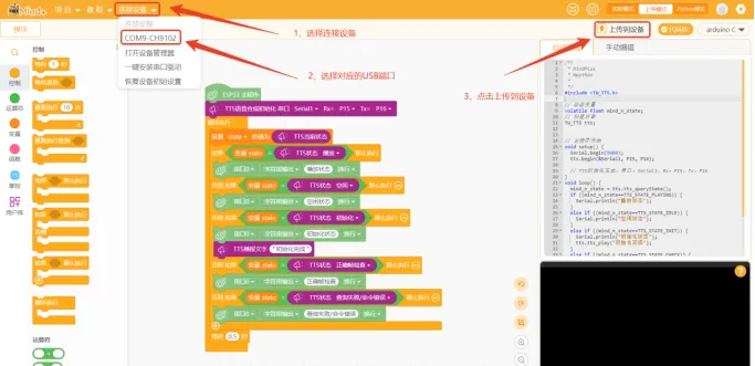

程序下载
将ESP32C3主板通过TypeC数据线连接到电脑的USB端口,选择对应的USB串口,点击“上传”即可下载程序到主板上。下载完成后ESP32C3会自动重启系统。

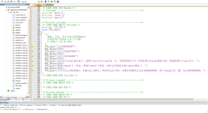

4、STM32如何使用TW-TTS语音合成模块
硬件连接
范例代码
(1)文本播报,天问五幺,你好;
(3)提示音效和正品验证音效;
(4)实现效果:实时查询播报状态并通过TTS播报;
打开天问串口助手工具查看TW-TTS回复状态打印。
程序下载
将STM32F103C8主板通过数据线连接到电脑的USB端口,选择对应的USB串口,点击“上传”即可下载程序到主板上。下载完成后STM32会自动重启系统。

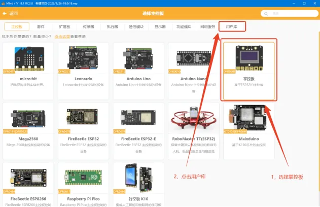

十、Mind+支持的芯片使用TW-TTS语音合成模块
Mind+ 官方链接:https://mindplus.cc/

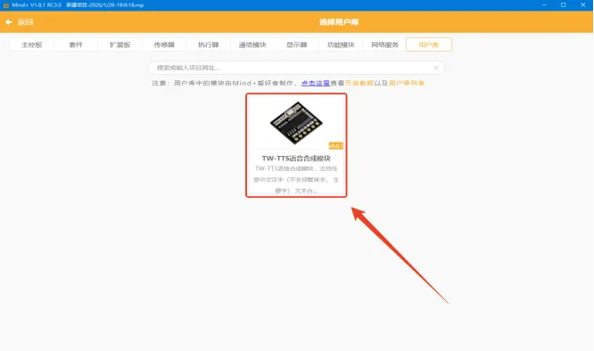

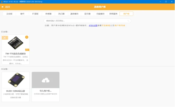

1、在Mind+中添加TW-TTS库文件

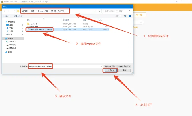

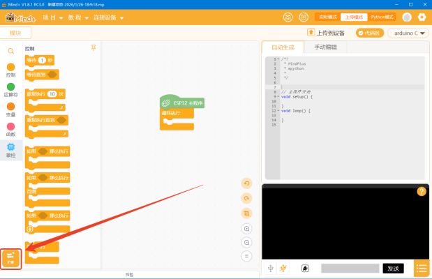

学习资料中提供的范例代码文件中已经含有图形库文件,如果仅使用范例可以不需要事先添加导入用户库。
打开Mind+,找到左下角的“扩展”并点击;
选择“掌控板”并点击上方的“用户库”进入并添加图形库;
从TW-TTS语音合成模块学习资料依次找到 --> TW-TTS开发库 --> Mind+ --> ESP32>选择mpext文件并点击打开;
此时会弹出TW-TTS的图形库,点击即可导入图形库文件;
在已加载中就能看到TW-TTS的图形库,表示已经导入成功。
返回Mind+主界面,选择左边的用户库,即可弹出TW-TTS的图形块

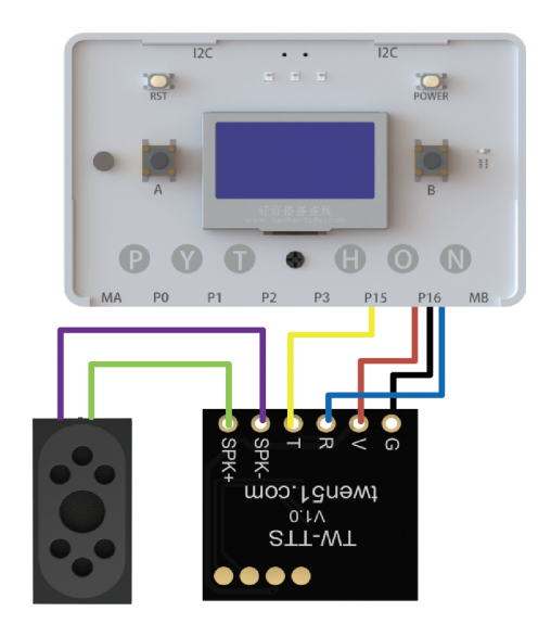

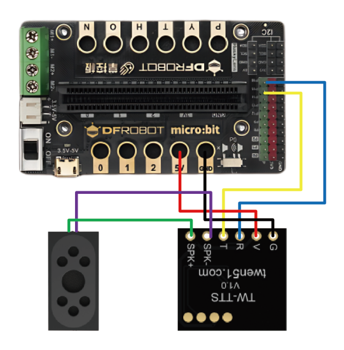

硬件连接(掌控板的扩展板)
扩展板的P16引脚接TW_TTS的(R)引脚,P15(RX)引脚接TW_TTS的(T)引脚。5V引脚接TW-TTS的(V)引脚,GND引脚接TW-TTS的(G)引脚。TW-TTS的SPK+和SPK- 分别连接喇叭的+(红线)和-(黑线)
硬件连接(集成接口的其他品牌掌控板)
集成接口的其他品牌掌控板的P16引脚接TW_TTS的(R)引脚,(V)引脚以及(G)引脚,P15(RX)引脚接TW_TTS的(T)引脚。TW-TTS的SPK+和SPK- 分别连接喇叭的+(红线)和-(黑线)。

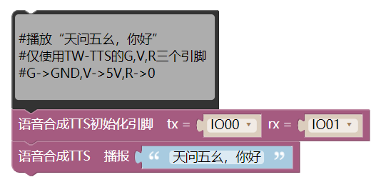

范例代码
(1)文本播报,天问五幺,你好;

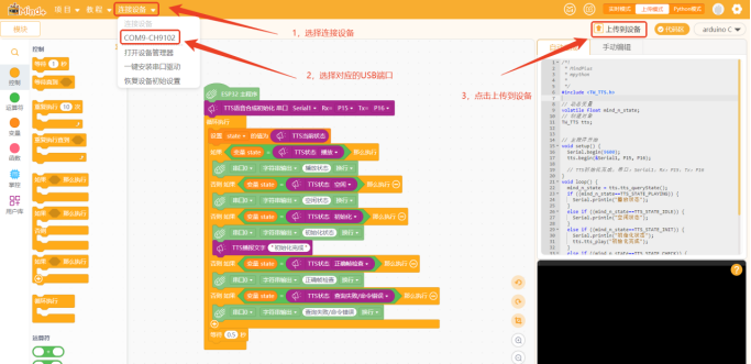

程序下载
将ESP32掌控通过TypeC数据线连接到电脑的USB端口,选择对应的USB串口,点击“上传到设备”即可下载程序到主板上。下载完成后掌控会自动重启系统。

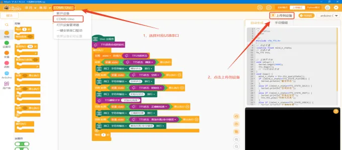

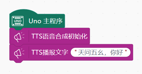

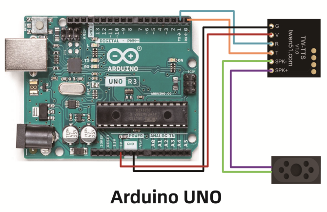

硬件连接
Uno的1(TX)引脚接TW_TTS的(R)引脚,Uno的0(RX)引脚接TW_TTS的(T)引脚。注意:Uno串口只有1(TX)和0(RX),如连接TW-TTS模块的同时需要下载程序;需将TW-TTS的RX(0)连接线拔掉才能正常下载程序;5V引脚接TW-TTS的(V)引脚,G引脚接TW-TTS的(G)引脚。TW-TTS的SPK+和SPK- 分别连接喇叭的+(红线)和-(黑线)。
范例代码
(1)文本播报,天问五幺,你好;
(4)提示音效和正品验证音效;
(5)实时查询播报状态;
实现效果:实时查询播报状态并通过串口打印状态。

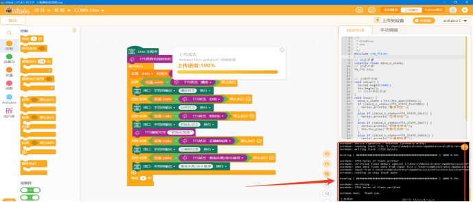

程序下载
将Uno通过数据线连接到电脑的USB端口,选择对应的USB串口,点击“上传到设备”即可下载程序到主板上。下载完成后Uno会自动重启系统。

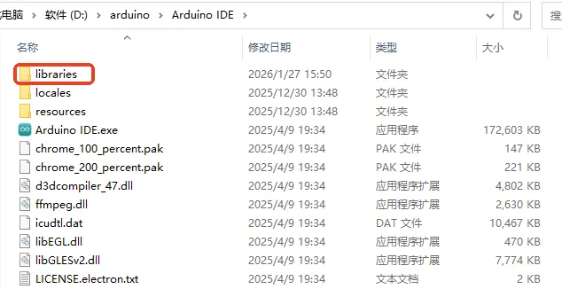

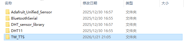

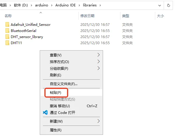

从TW-TTS语音合成模块学习资料依次找到 --> TW-TTS开发库 -->Arduino IDE --> 将整个TW_TTS文件夹复制,然后找到Arduino IDE的安装路径,点击进入arduino或者Arduino IDE。
找到libraries文件夹并打开;
将复制的TW_TTS文件夹粘贴到libraries文件夹目录下;
打开Arduino IDE(如果在操作前就打开了Arduino IDE,建议重启软件,有时候需要重启才能识别新库),依次选择并点击 项目 > 导入库>TW_TTS就表明库文件已经导入成功了。

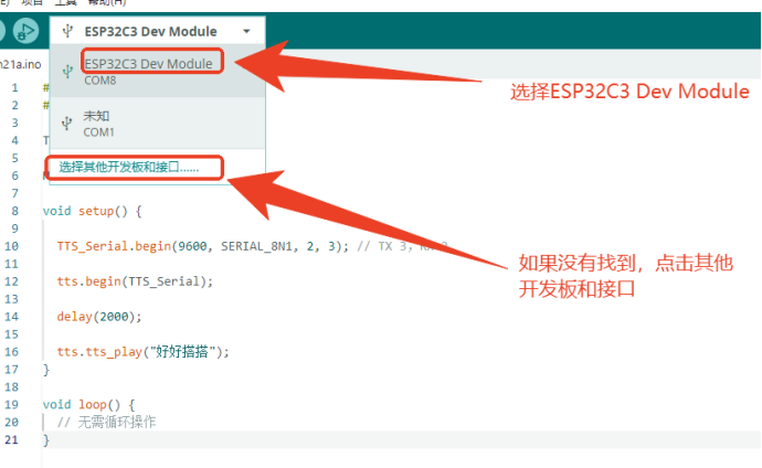

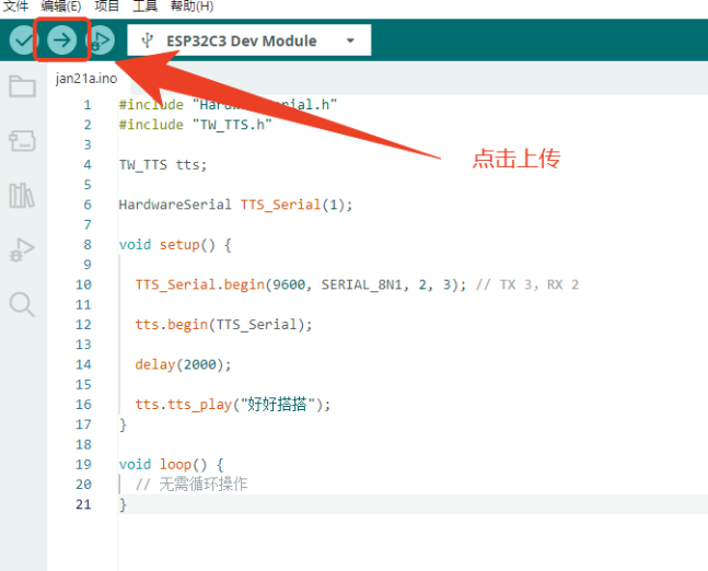

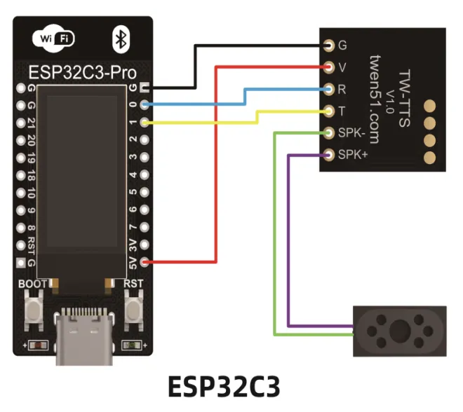

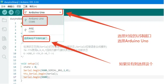

硬件连接
ESP32C3主板支持任意的GPIO引脚映射;这里我们使用TX0和1;ESP32C3的0(TX)引脚接TW_TTS的(R)引脚,ESP32C3的1(RX)引脚接TW_TTS的(T)引脚。5V引脚接TW-TTS的(V)引脚,G引脚接TW-TTS的(G)引脚。TW-TTS的SPK+和SPK- 分别连接喇叭的+(红线)和-(黑线)。
范例代码
可直接将范例代码复制粘贴到Arduino IDE的代码框中
(1)文本播报,天问五幺,你好;
  1. #include "HardwareSerial.h"
  2. #include "TW_TTS.h"
  3. TW_TTS tts_Serial;
  4. void setup(){
  5. }
  6. void loop(){
  7.     /*
  8.     播放“天问五幺,你好”
  9.     仅使用TW-TTS的G,V,R三个引脚
  10.     G->GND,V->5V,R->0
  11.   */
  12.     Serial.begin(9600,SERIAL_8N1,1,0);
  13.     tts_Serial.begin(Serial);
  14.     tts_Serial.tts_play("天问五幺,你好");
  15. }
复制代码

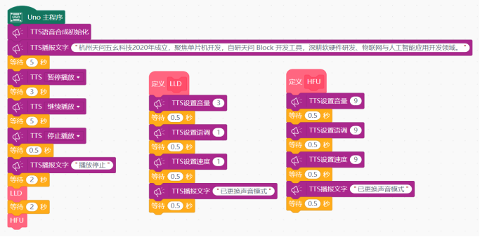

  4. void LLD() {
  5.     tts_Serial.tts_volume(3);
  6.     delay(500);
  7.     tts_Serial.tts_speed(1);
  8.     delay(500);
  9.     tts_Serial.tts_tone(1);
  10.     delay(500);
  11.     tts_Serial.tts_play("已更换声音模式");
  12.     delay(500);
  13. }
  14. void HFU() {
  15.     tts_Serial.tts_volume(9);
  16.     delay(500);
  17.     tts_Serial.tts_speed(9);
  18.     delay(500);
  19.     tts_Serial.tts_tone(9);
  20.     delay(500);
  21.     tts_Serial.tts_play("已更换声音模式");
  22.     delay(500);
  23. }
  24. void setup(){
  25.     /*
  26.     长文本的,播报暂停、继续、停止,音量、速度、音调调节
  27.     仅使用TW-TTS的G,V,R三个引脚
  28.     G->GND,V->5V,R->0
  29.   */
  30.     Serial.begin(9600,SERIAL_8N1,1,0);
  31.     tts_Serial.begin(Serial);
  32.     tts_Serial.tts_play("杭州天问五幺科技 2020 年成立,聚焦单片机开发,自研天问 Block 开发工具,深耕软硬件研发、物联网与人工智能应用开发领域");
  33.     delay(5000);
  34.     tts_Serial.tts_pause();
  35.     delay(3000);
  36.     tts_Serial.tts_resume();
  37.     delay(5000);
  38.     tts_Serial.tts_stop();
  39.     delay(500);
  40.     tts_Serial.tts_play("播放停止");
  41.     delay(2000);
  42.     LLD();
  43.     delay(2000);
  44.     HFU();
  45. }
  46. void loop(){
  47. }
复制代码
  4. void setup(){
  5.     /*
  6.     数值、号码、多音字标注等特殊标注
  9.   */
  10.     Serial.begin(9600,SERIAL_8N1,1,0);
  11.     tts_Serial.begin(Serial);
  12.     tts_Serial.tts_play("[n2]88888888");
  13.     delay(5000);
  14.     tts_Serial.tts_play("[n1]12345678905");
  15.     delay(5000);
  16.     tts_Serial.tts_play("[n3]1148148488");
  17.     delay(5000);
  18.     tts_Serial.tts_play("这首乐[=yue4]曲太难了,我得[=dei3]乐[=le4]观一点,才能坚持练下去.不然连调[=diao4]都找不到,更别说调[=tiao2]音了。");
  19.     delay(6000);
  20.     tts_Serial.tts_play("他倒[=dao4]了一杯水,想倒[=dao3]下休息,却怕文件被别人倒[=dao2]腾乱了。");
  21.     delay(6000);
  22.     tts_Serial.tts_play("订单号[n1]20250401,金额[n2]1280元,验证码[n3]7391。", 请拨打客服电话[n3]4008889999,重[=chong2]复一遍:[n3]4008889999。");
  23.                       }
  24.                       void loop(){
  25.                       }
复制代码
(4)提示音效和正品验证音效;
  4. void setup(){
  5.     /*
  6.     警示音、提示音、铃声、正版测试
  9.   */
  12.     tts_Serial.tts_play_msg(1);
  13.     delay(3000);
  14.     tts_Serial.tts_play_alert(1);
  15.     delay(2000);
  16.     tts_Serial.tts_play_ring(1);

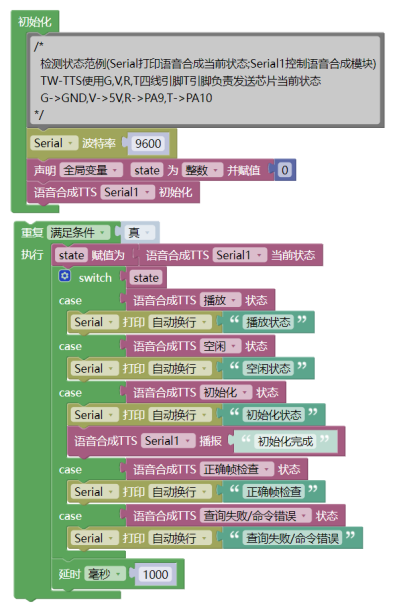

  3. volatile unsigned int state;
  4. TW_TTS tts_Serial;
  5. /*
  6.   检测状态范例
  7.   TW-TTS使用G,V,R,T四线引脚T引脚负责发送芯片当前状态
  8.   G->GND,V->5V,R->0,T->1
  9. */
  10. void setup(){
  11.     state = 0;
  14.     Serial.begin(9600);
  15. }
  16. void loop(){
  17.     while (true) {
  18.         state = (tts_Serial.tts_queryState());
  19.         switch (state) {
  20.             case TTS_STATE_PLAYING:
  21.                 Serial.println("播放状态");
  22.                 break;
  23.             case TTS_STATE_IDLE:
  24.                 Serial.println("空闲状态");
  25.                 break;
  26.             case TTS_STATE_INIT:
  27.                 Serial.println("初始化状态");
  28.                 tts_Serial.tts_play("初始化完成");
  29.                 break;
  30.             case TTS_STATE_CHECK:
  31.                 Serial.println("正确帧检查");
  32.                 break;
  33.             case TTS_STATE_ERROR:
  34.                 Serial.println("查询失败/命令错误");
  35.                 break;
  36.         }
  37.         delay(500);
  38.     }
复制代码
程序下载

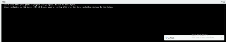

将ESP32C3主板通过TypeC数据线连接到电脑的USB端口,选择对应的USB串口,串口处会正常显示ESP32C3 Dev Module。
如果串口处没有出现ESP32C3 Dev Module,需要点击“选择其他开发版和接口”根据下图所示找到并选择ESP32C3 Dev Module,然后点击“确定”。
再点击“上传”即可通过编译下载程序到主板上,下载完成后ESP32C3会自动重启系统。
点击上传后下方会有显示编译-->下载-->下载完成
硬件连接
Uno的1(TX)引脚接TW_TTS的(R)引脚,Uno的0(RX)引脚接TW_TTS的(T)引脚;这个串口同样是程序下载的默认串口,程序下载前需要将RX线拔掉再进行下载;5V引脚接TW-TTS的(V)引脚,G引脚接TW-TTS的(G)引脚;TW-TTS的SPK+和SPK- 分别连接喇叭的+(红线)和-(黑线)。
范例代码
(1)文本播报,天问五幺,你好;
  1. #include <TW_TTS.h>
  2. // 创建对象
  3. TW_TTS tts;
  4. // 主程序开始
  5. void setup() {
  6.     tts.begin();
  7.     // TTS初始化完成
  8.     tts.tts_play("播放“天问五幺,你好”");
  9. }
  10. void loop() {
  11. }
复制代码
  2. // 函数声明
  3. void LLD();
  4. void HFU();
  5. // 创建对象
  6. TW_TTS tts;
  7. // 主程序开始
  8. void setup() {
  9.     tts.begin();
  10.     // TTS初始化完成
  11.     tts.tts_play("杭州天问五幺科技 2020 年成立,聚焦单片机开发,自研天问 Block 开发工具,深耕软硬件研发、物联网与人工智能应用开发领域。");
  12.     delay(5000);
  13.     tts.tts_pause();
  14.     delay(3000);
  15.     tts.tts_resume();
  16.     delay(5000);
  17.     tts.tts_stop();
  18.     delay(500);
  19.     tts.tts_play("播放停止");
  20.     delay(2000);
  21.     LLD();
  22.     delay(2000);
  23.     HFU();
  24. }
  25. void loop() {
  26. }
  27. // 自定义函数
  28. void LLD() {
  29.     tts.tts_tone(3);
  30.     delay(500);
  31.     tts.tts_speed(1);
  32.     delay(500);
  33.     tts.tts_volume(1);
  34.     delay(500);
  35.     tts.tts_play("已更换声音模式");
  36.     delay(500);
  37. }
  38. void HFU() {
  39.     tts.tts_tone(9);
  40.     delay(500);
  41.     tts.tts_speed(9);
  42.     delay(500);
  43.     tts.tts_volume(9);
  44.     delay(500);
  45.     tts.tts_play("已更换声音模式");
  46.     delay(500);
  47. }
复制代码
  2. // 创建对象
  3. TW_TTS tts;
  4. // 主程序开始
  5. void setup() {
  6.     tts.begin();
  7.     // TTS初始化完成
  8.     tts.tts_play("[n2]88888888");
  9.     delay(5000);
  10.     tts.tts_play("[n1]12345678905");
  11.     delay(5000);
  12.     tts.tts_play("[n3]1148148488");
  13.     delay(5000);
  14.     tts.tts_play("这首乐[=yue4]曲太难了,我得[=dei3]乐[=le4]观一点,才能坚持练下去.不然连调[=diao4]都找不到,更别说调[=tiao2]音了。");
  15.     delay(5000);
  16.     tts.tts_play("他倒[=dao4]了一杯水,想倒[=dao3]下休息,却怕文件被别人倒[=dao2]腾乱了。");
  17.     delay(5000);
  18.     tts.tts_play("订单号[n1]20250401,金额[n2]1280元,验证码[n3]7391。", 请拨打客服电话[n3]4008889999,重[=chong2]复一遍:[n3]4008889999。");
  19. }
  20. void loop() {
  21. }
复制代码

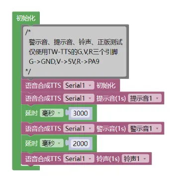

(4)提示音效和正品验证音效;
  2. // 创建对象
  3. TW_TTS tts;
  4. // 主程序开始
  5. void setup() {
  6.     tts.begin();
  7.     // TTS初始化完成
  8.     tts.tts_play_msg(1);
  9.     delay(3000);
  10.     tts.tts_play_alert(1);
  11.     delay(2000);
  12.     tts.tts_play_ring(1);
  13. }
  14. void loop() {
  15. }
复制代码

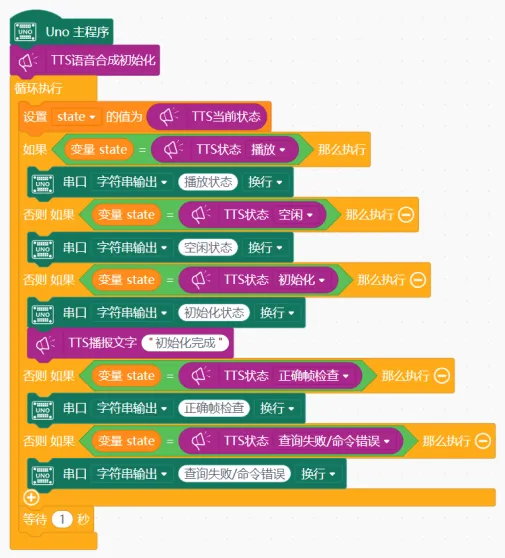

  2. // 动态变量
  3. volatile float state;
  4. // 创建对象
  5. TW_TTS tts;
  6. // 主程序开始
  7. void setup() {
  8.     Serial.begin(9600);
  9.     tts.begin();
  10.     // TTS初始化完成
  11. }
  12. void loop() {
  13.     state = tts.tts_queryState();
  14.     if ((state==TTS_STATE_PLAYING)) {
  15.         Serial.println("播放状态");
  16.     }
  17.     else if ((state==TTS_STATE_IDLE)) {
  18.         Serial.println("空闲状态");
  19.     }
  20.     else if ((state==TTS_STATE_INIT)) {
  21.         Serial.println("初始化状态");
  22.         tts.tts_play("初始化完成");
  23.     }
  24.     else if ((state==TTS_STATE_CHECK)) {
  25.         Serial.println("正确帧检查");
  26.     }
  27.     else if ((state==TTS_STATE_ERROR)) {
  28.         Serial.println("查询失败/命令错误");
  29.     }
  30.     delay(1000);
  31. }
复制代码
程序下载
将Uno主板通过数据线连接到电脑的USB端口,选择对应的USB串口,串口处出会正常显示Arduino Uno
如果串口处没有出现Arduino Uno,需要点击“选择其他开发版和接口”根据下图所示找到并选择ESP32C3 Dev Module,然后点击“确定”。
再点击“上传”即可通过编译下载程序到主板上,下载完成后Uno会自动重启系统。
点击上传后下方会有显示正在编译 --> 下载 --> 下载完成。

编码格式问题:TW-TTS支持UTF-8、GB2312格式,检查编码格式以及文本是否有中文生僻字或者乱码等情况。
