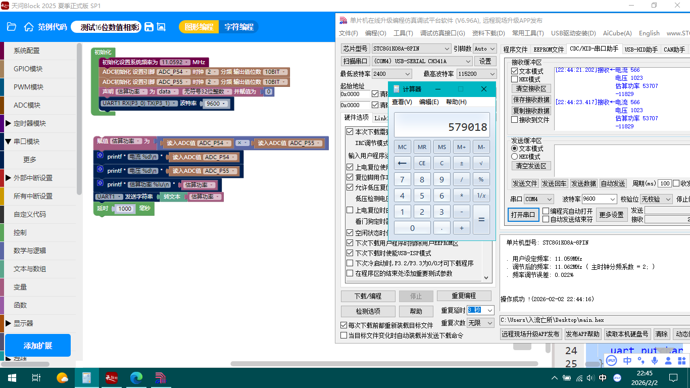

朋友们,可以看到我这个截图里面上面已经定义了那个估算功率为32位整数
然后 adc1输出的是566 ,adc2输出的是1023这两个数相乘应该是大概57万多一个数
但是在这个打印第3行估算功率那个百分号lu应该也是支持长数但是他这个只输出了一个5万多的一个数意思
就是说它这个数值超过65535就溢出,只显示不满65535的数,
现在求帮网友帮我嗯优化一下这个代码应该怎么写我就是要计算这个2路采样相乘得到功率。
