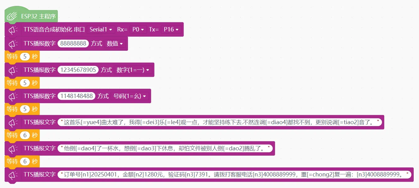

4、数字、数值、号码播报标记
使用 [nx] 格式指定后面的阿拉伯数字的发音,直到非阿拉伯字符结束(如,订单号[n1]20250401,金额[n2]1280元,验证码[n3]7391。

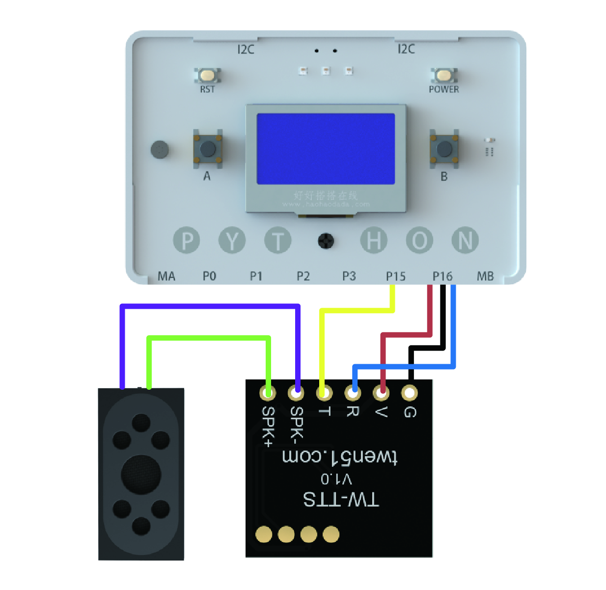

三、 TW-TTS语音合成模块的引脚说明
TW_TTS语音合成模块共有六个引脚,分别是:
地线:G,                电源:V(3.6-5.5V),                输入:R,                输出:T
喇叭+:SPK+(红线)                喇叭-:SPK-(黑线)
TTS语音模块可以仅使用 G、V、R 三线连接方案,即可以满足基础的播报和控制功能;
TTS语音模块使用 G、V、R、T 四线连接方案,在满足原基础功能的同时,还具备模实时查询反馈播报状态的功能。

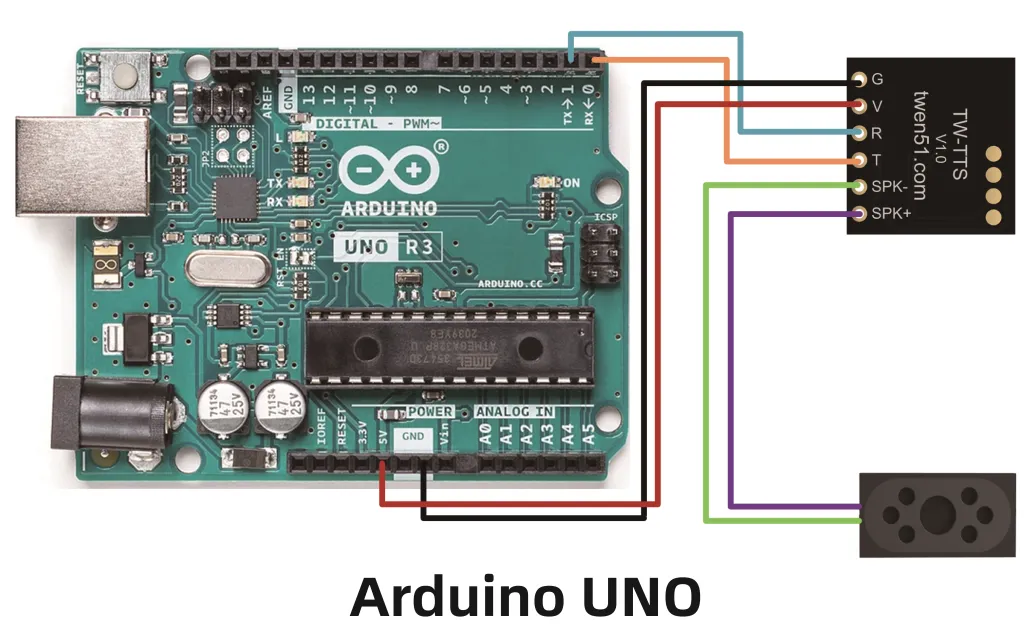

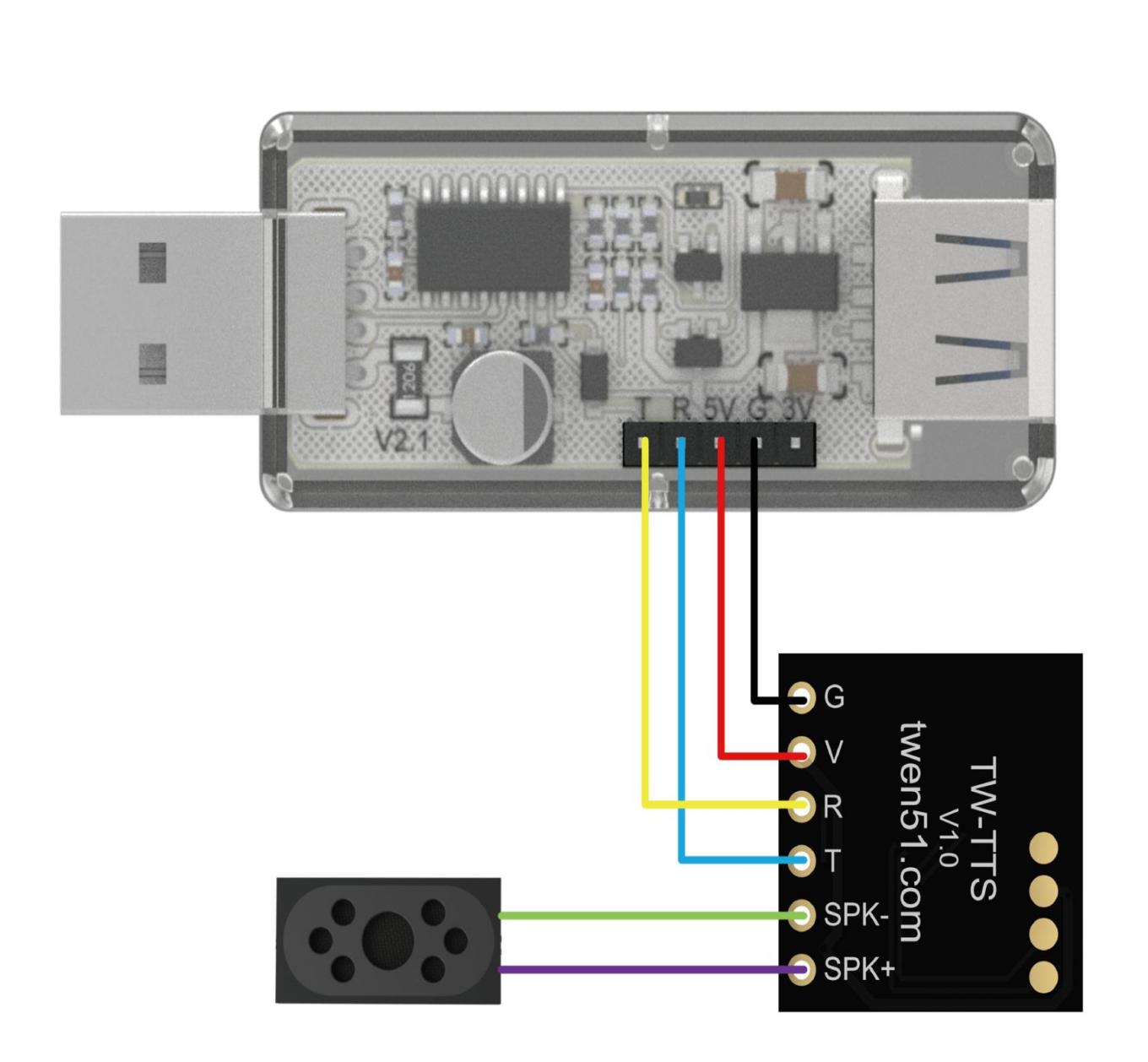

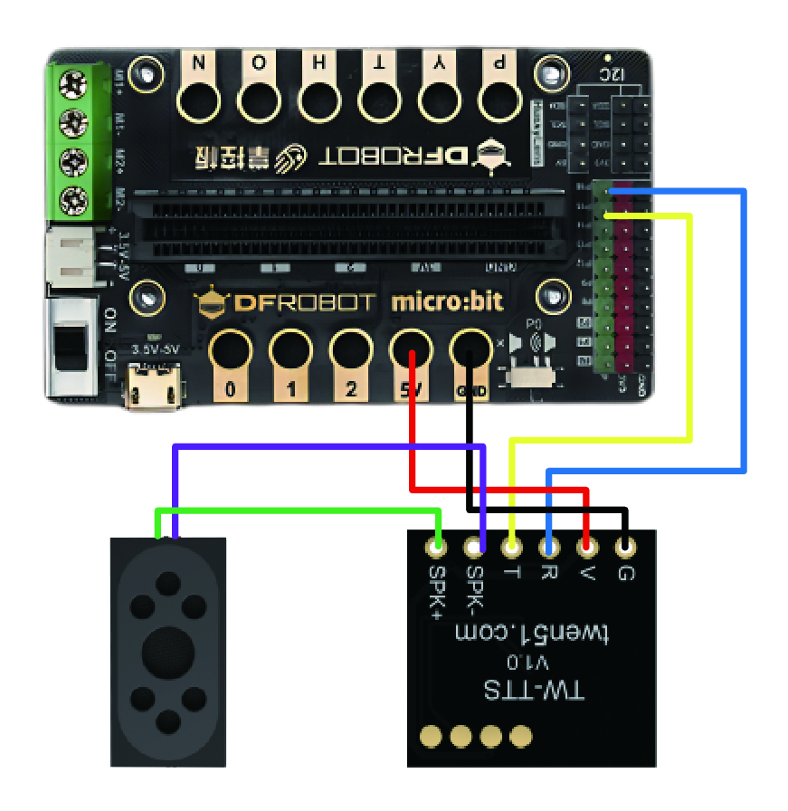

2、USB转串口工具与TW-TTS模块连线
首先将TW-TTS语音合成模块通过杜邦线连接到USB转串口工具和喇叭,然后将USB转串口工具连接到电脑的USB端口
USB转串口工具连线图

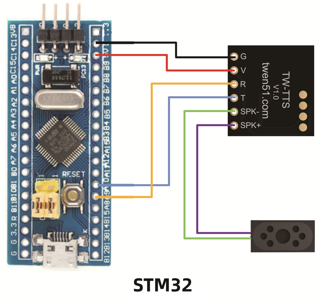

将USB转串口工具的5V连接到TTS模块的V,USB转串口工具的G连接到TTS模块的G,USB转串口工具的T连接到TTS模块的R,USB转串口工具的R连接到TTS模块的T,SPK+和SPK-分别连接到喇叭的红线和黑线;

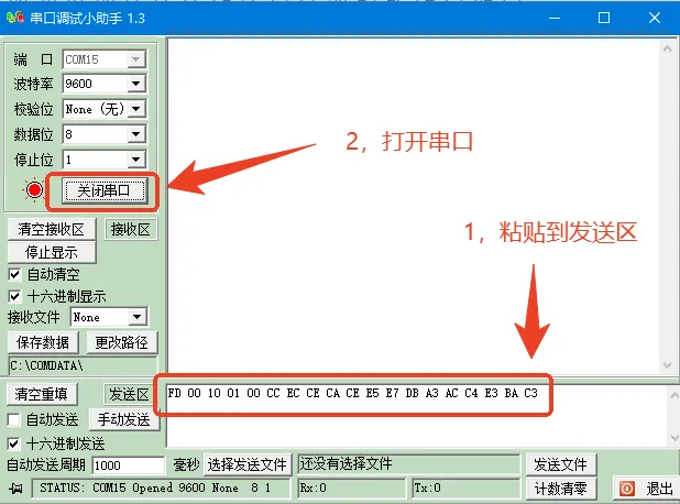

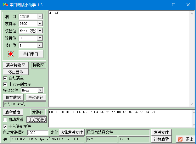

3、使用串口助手进行测试

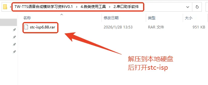

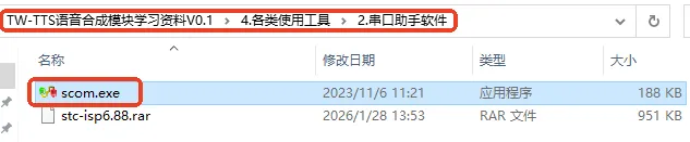

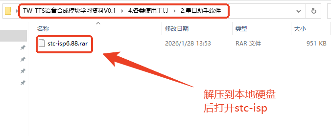

将串口助手通过USB连接到电脑的USB端口 --> 打开学习资料文件夹 -->各类使用工具文件夹 --> 串口助手软件文件夹 -->打开 scom.exe
按照上图中的选项依次选择好,随后将下面的编码复制粘贴到发送区的空白处(如果重新粘贴,由于快捷键占用的原因使用Ctrl+V不能粘贴,可以使用鼠标右键进行粘贴),再打开串口。
FD 00 10 01 00 CC EC CE CA CE E5 E7 DB A3 AC C4 E3 BA C3
最后点击手动发送--->就可以从喇叭播报的“天问五幺,你好” --->接收区会依次收到TW-TTW模块回复的数据:41(收到正确命令帧) 4F(空闲状态,即播报完毕)

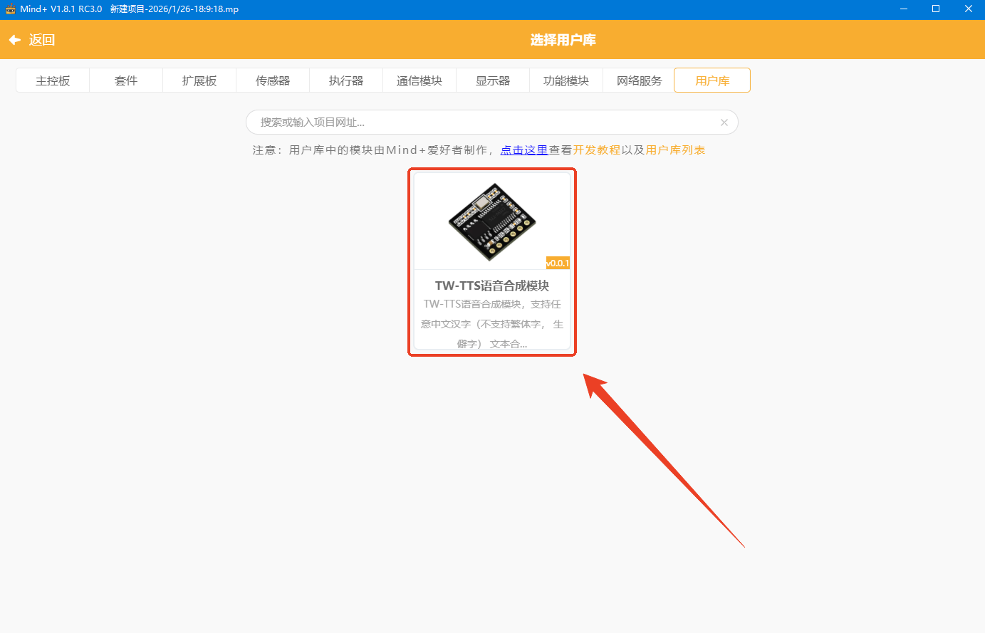

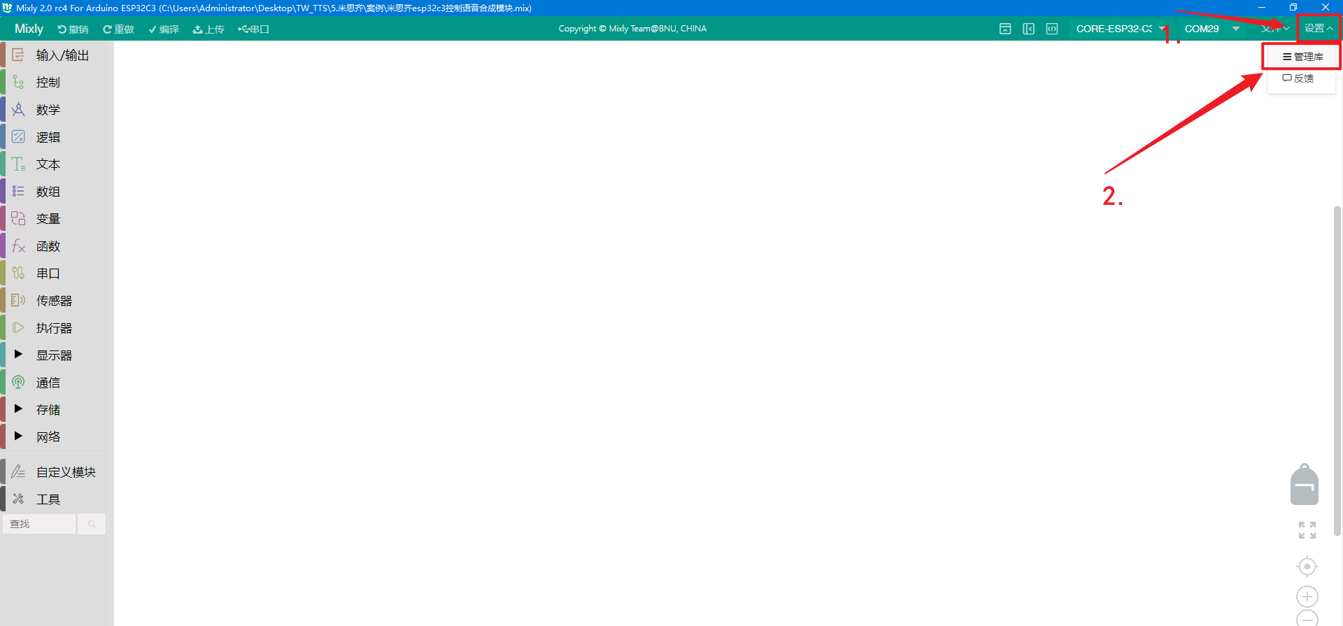

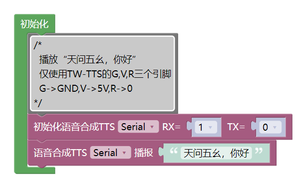

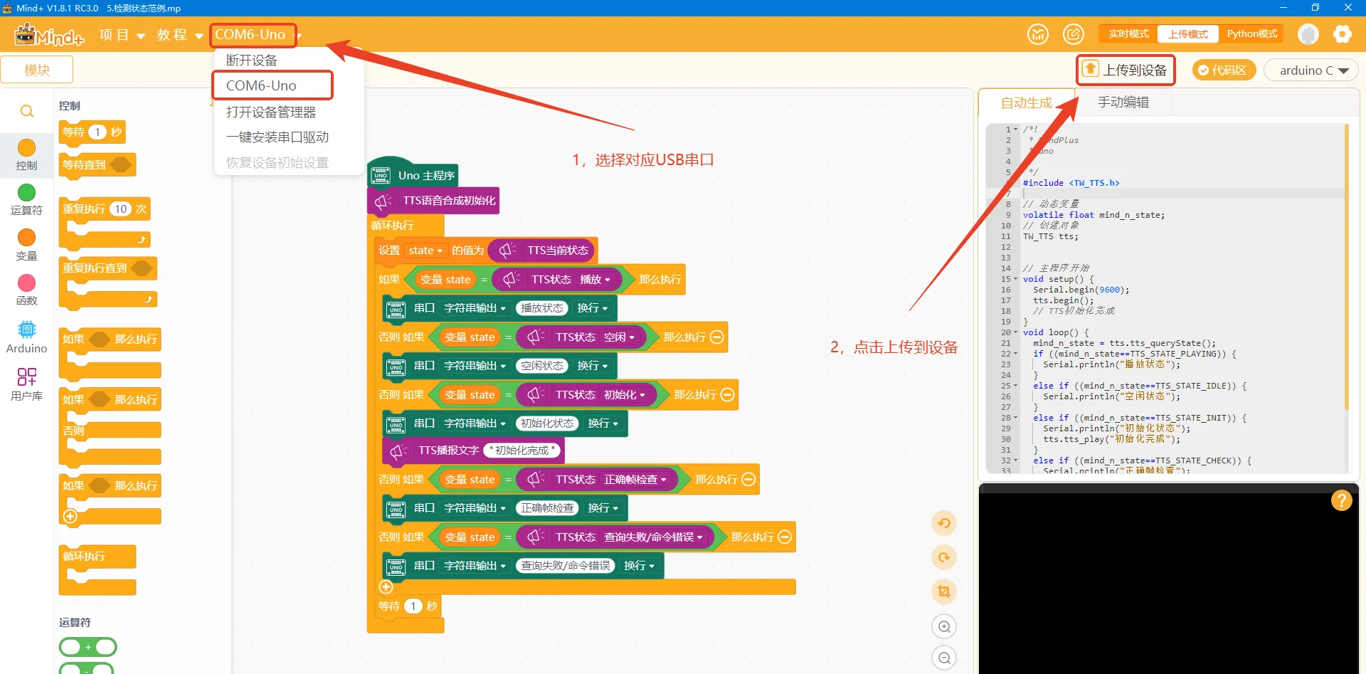

七、天问Block支持的芯片使用TW-TTS语音合成模块

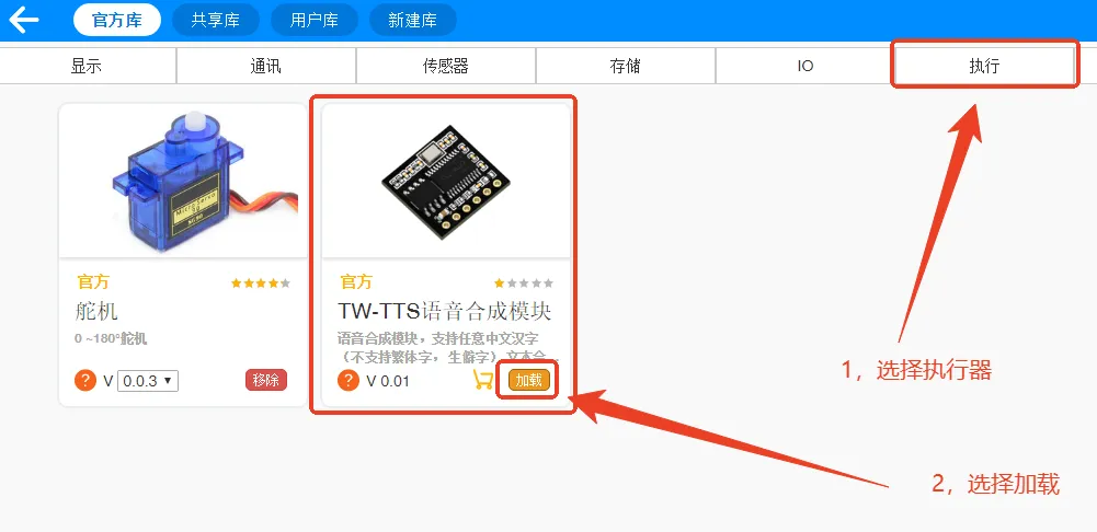

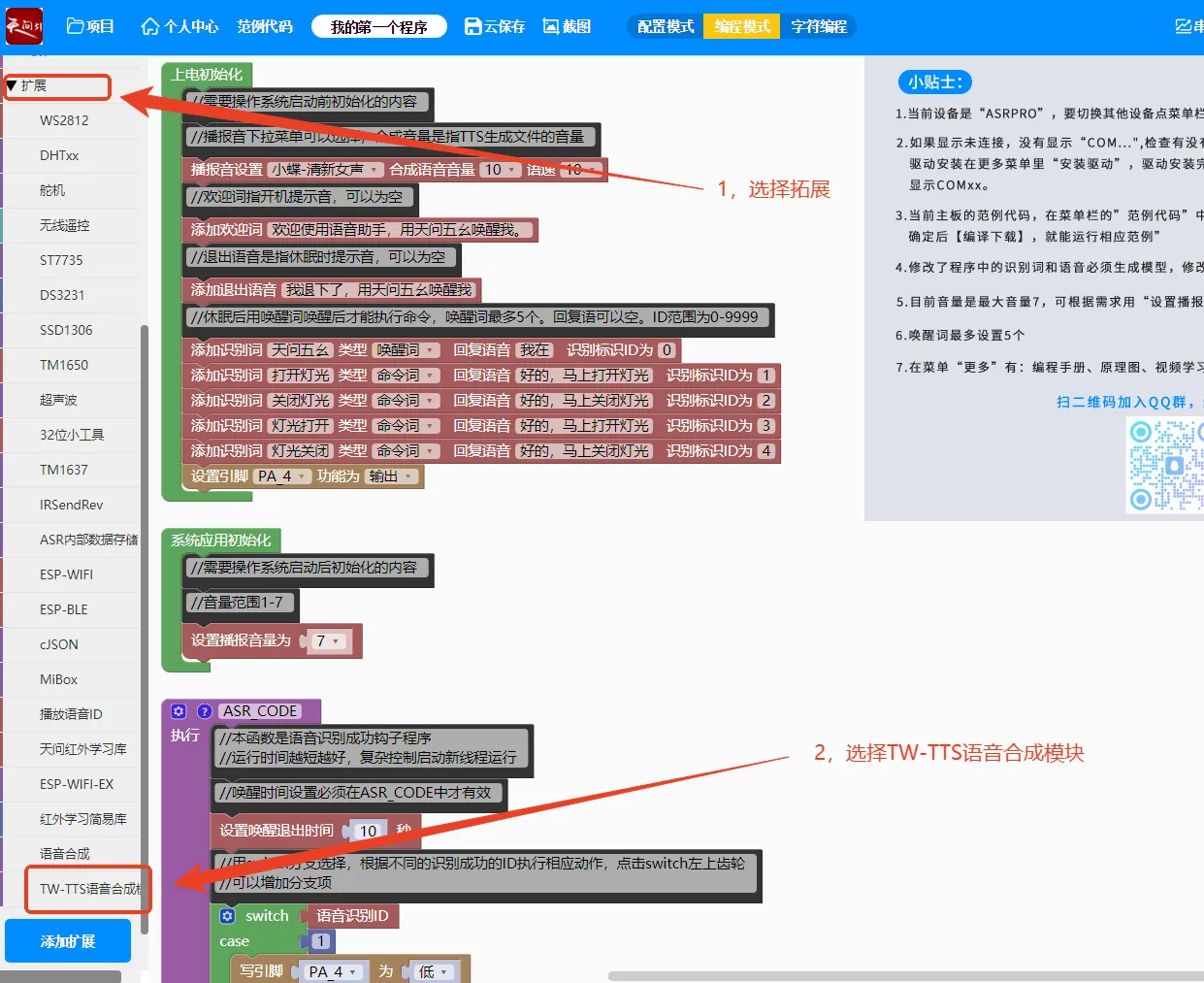

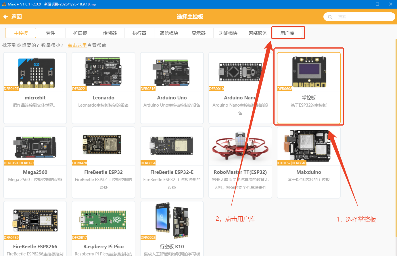

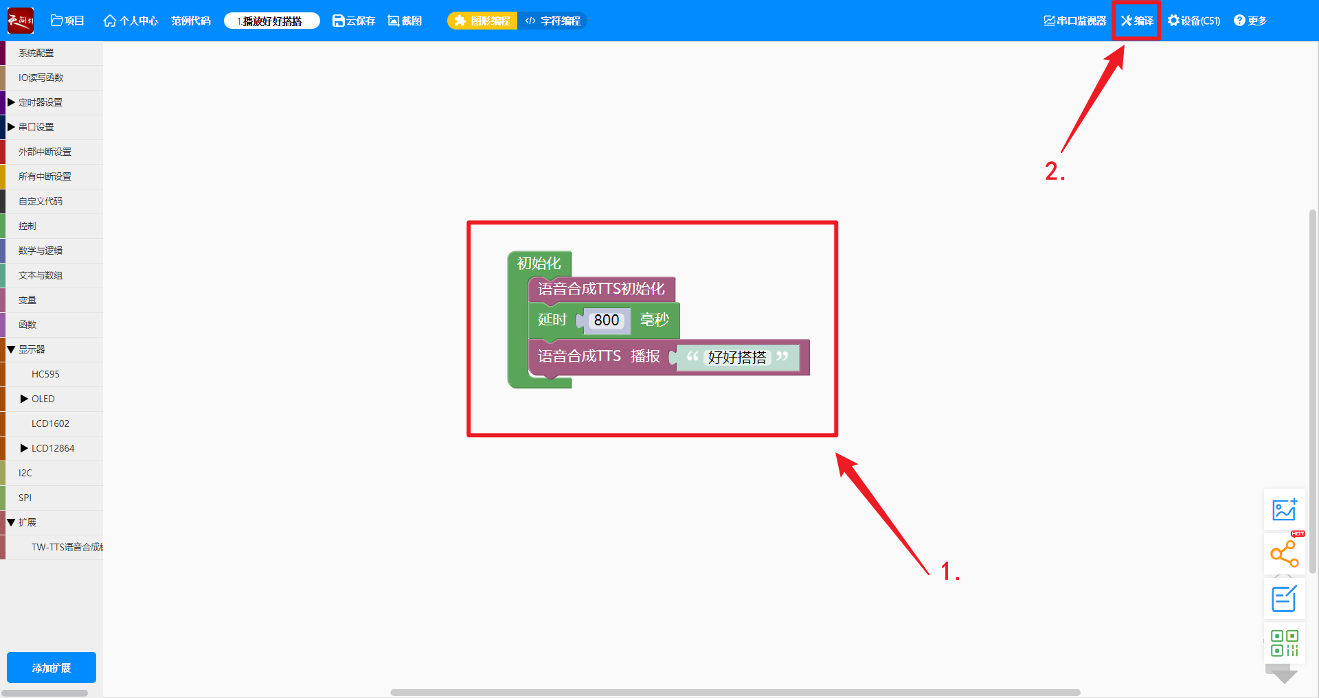

1、在天问Block上添加TW-TTS的库文件

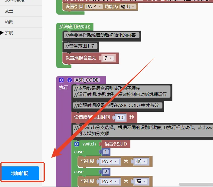

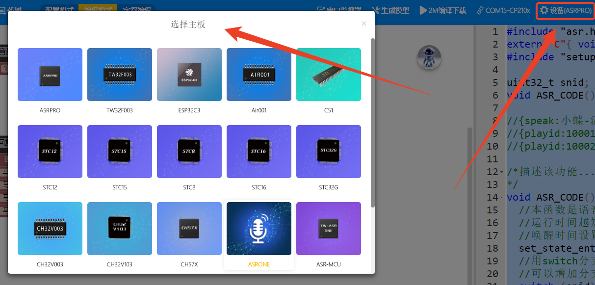

首先打开天问Block软件,点击右上角的“设备”,并选择您准备使用的主板。
在左下角找到“扩展”并打开。
在扩展界面中,在上边栏中选择“执行”找到TW-TTS语音合成模块的扩展库,点击加载。
点击完成后,点击左上角的返回按钮,有安装过TW-TTS图形库,图形库有更新的时候需要移除再重新加载。
返回主界面后,在左侧代码栏下面找到并选择“扩展”,在扩展库的最下方找到TW-TTS扩展库并点击就可以看到TW-TTS的图形块。

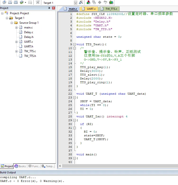

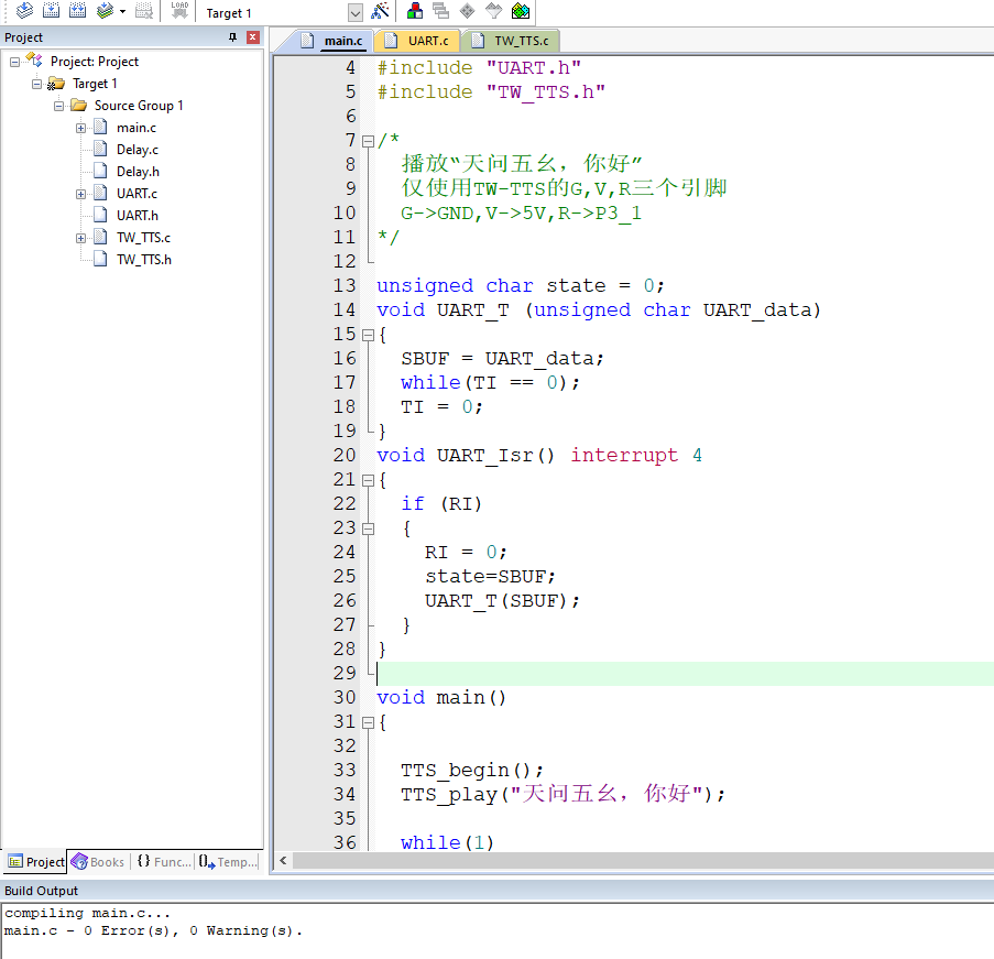

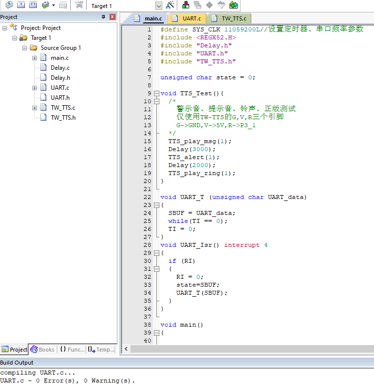

2、C51如何使用TW-TTS语音合成模块

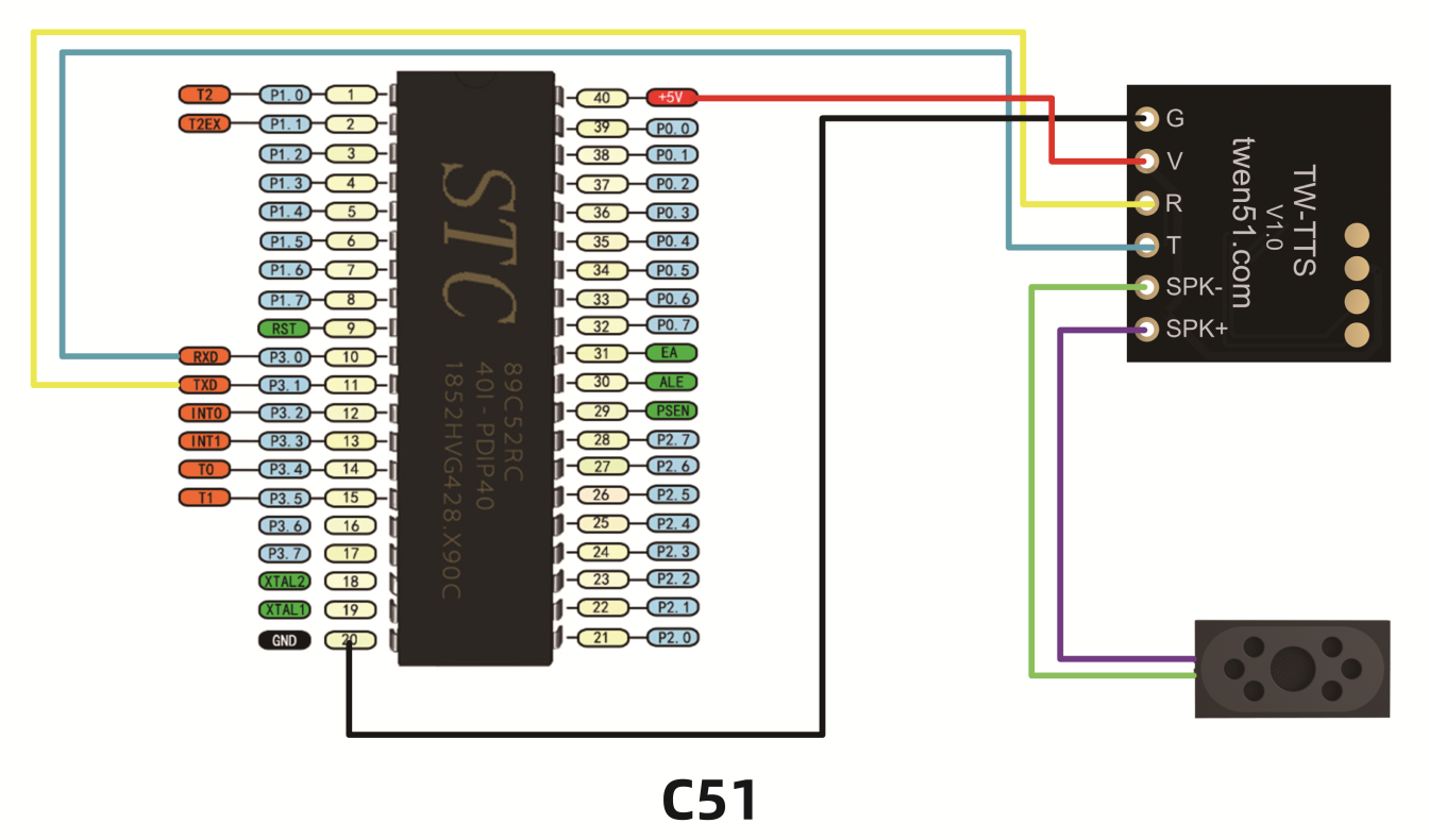

硬件连接
无扩展板使用C51系列裸芯片时,需要在芯片的18和19引脚连接一个11.0592M的无源晶振才可以正常使用。
注意:C51串口只有TX(P3.1)和RX(P3.0),如连接TW-TTS模块的同时需要下载程序,需将TW-TTS的RX(P3.0)连接线拔掉才能正常下载程序。
TTS模块5V连接到C51芯片的40引脚(VCC),TTS模块的G连接到C51芯片的20号引脚(GND);
TTS模块的T连接到C51芯片的10号引脚(P3.0),TTS模块的R连接到C51芯片的11号引脚(P3.1);
TTS模块的SPK+和SPK- 分别连接喇叭的+(红线)和-(黑线)。

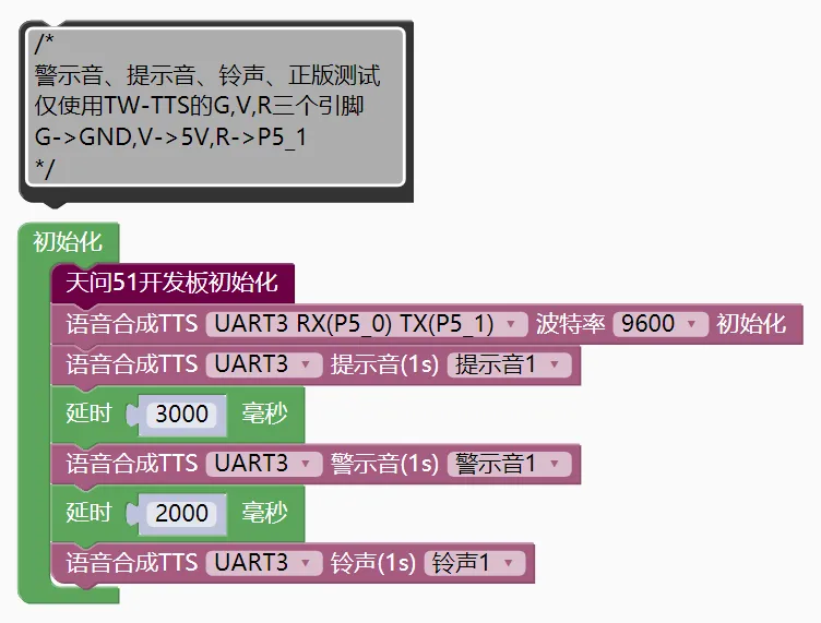

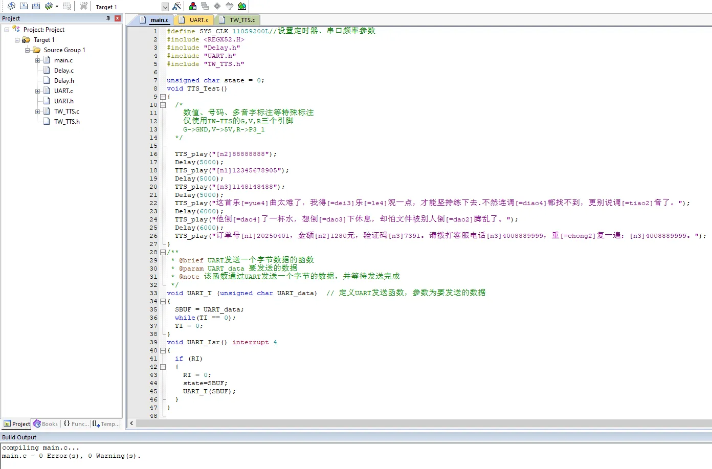

范例代码

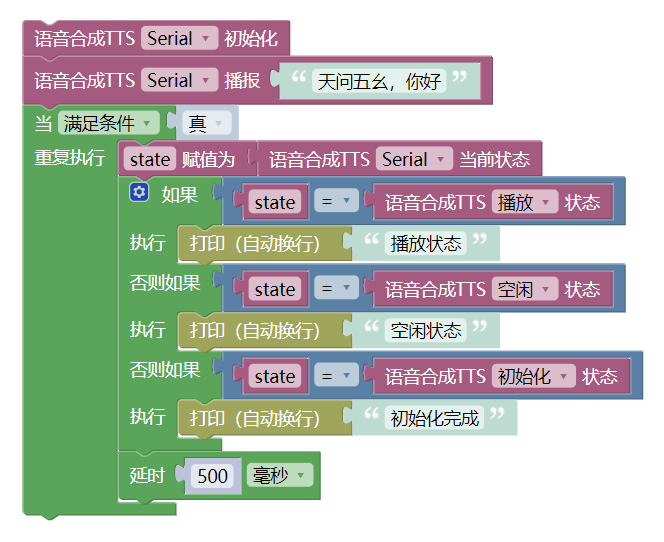

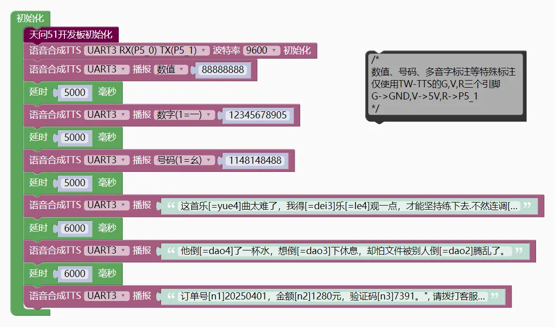

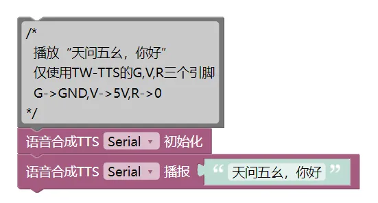

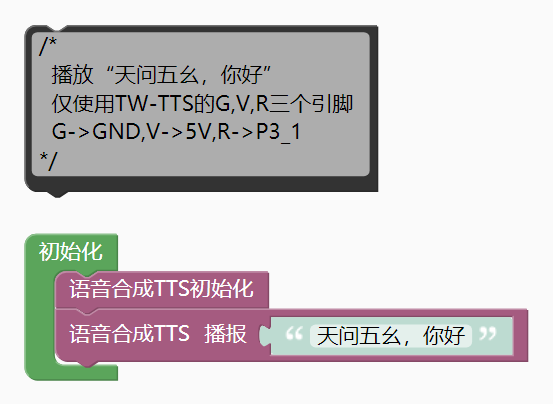

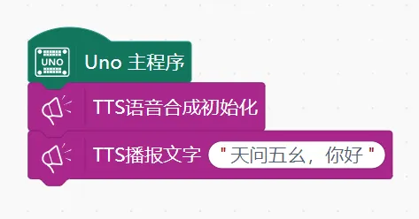

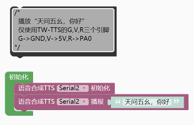

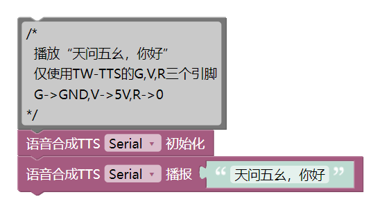

(1)文本播报,天问五幺,你好;
实现效果:单片机上电自动播报:天问五幺,你好。

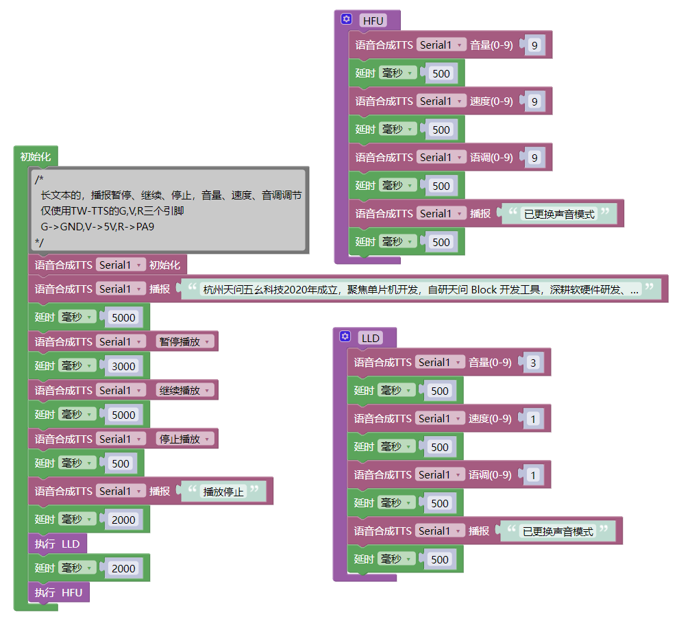

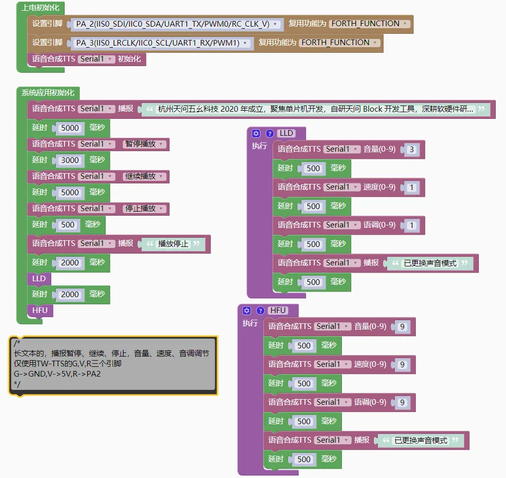

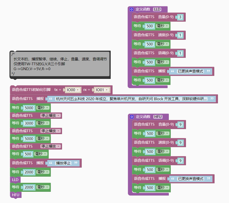

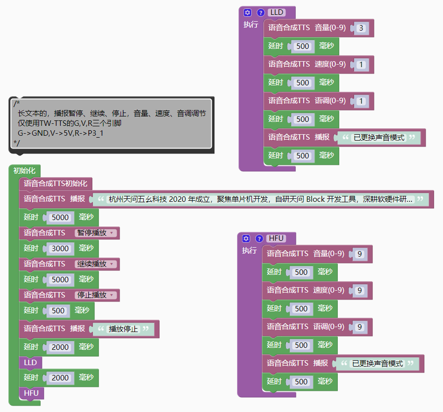

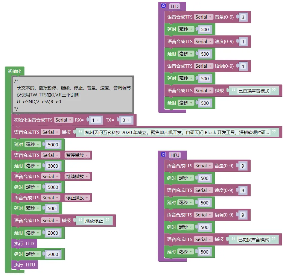

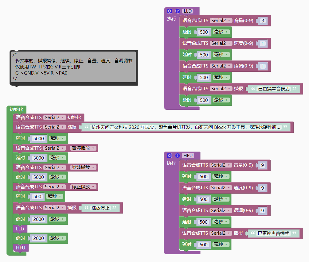

(2)长文本播报,展示暂停、继续、停止功能;展示音量、语速、语调的调节功能;

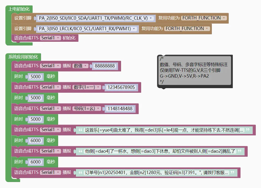

实现效果:上电自动播报长文本,每隔几秒钟依次展示暂停、继续、音量3语速1和语调1的短文本、音量9语速9语调9的短文本展示。

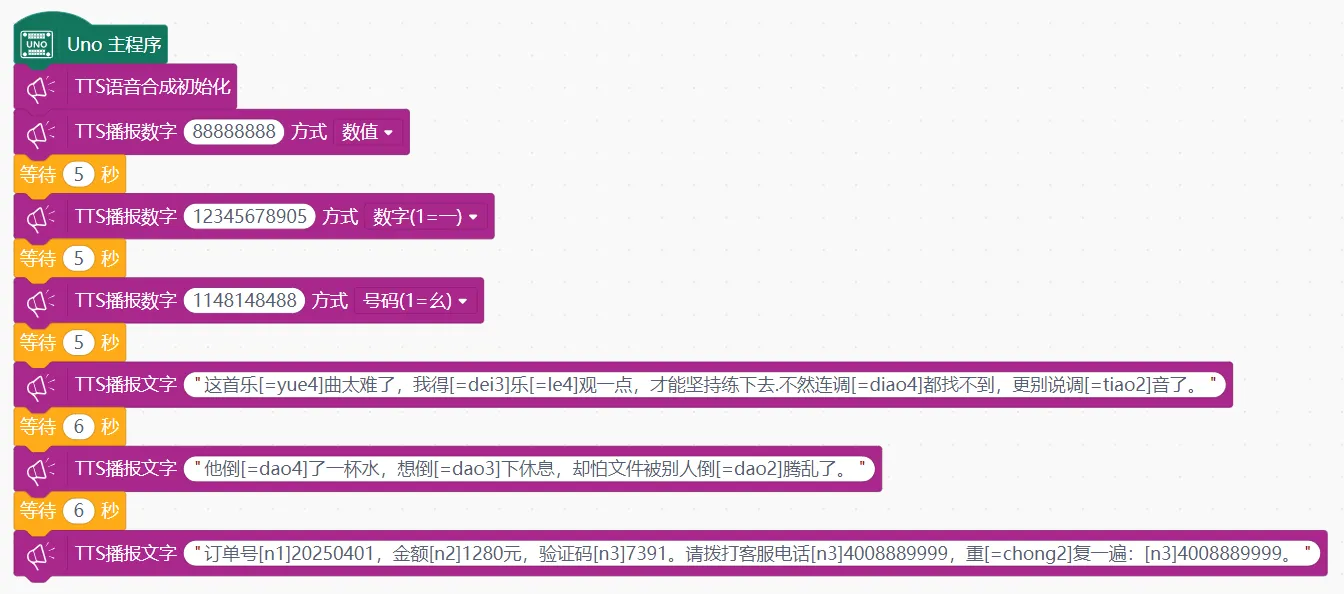

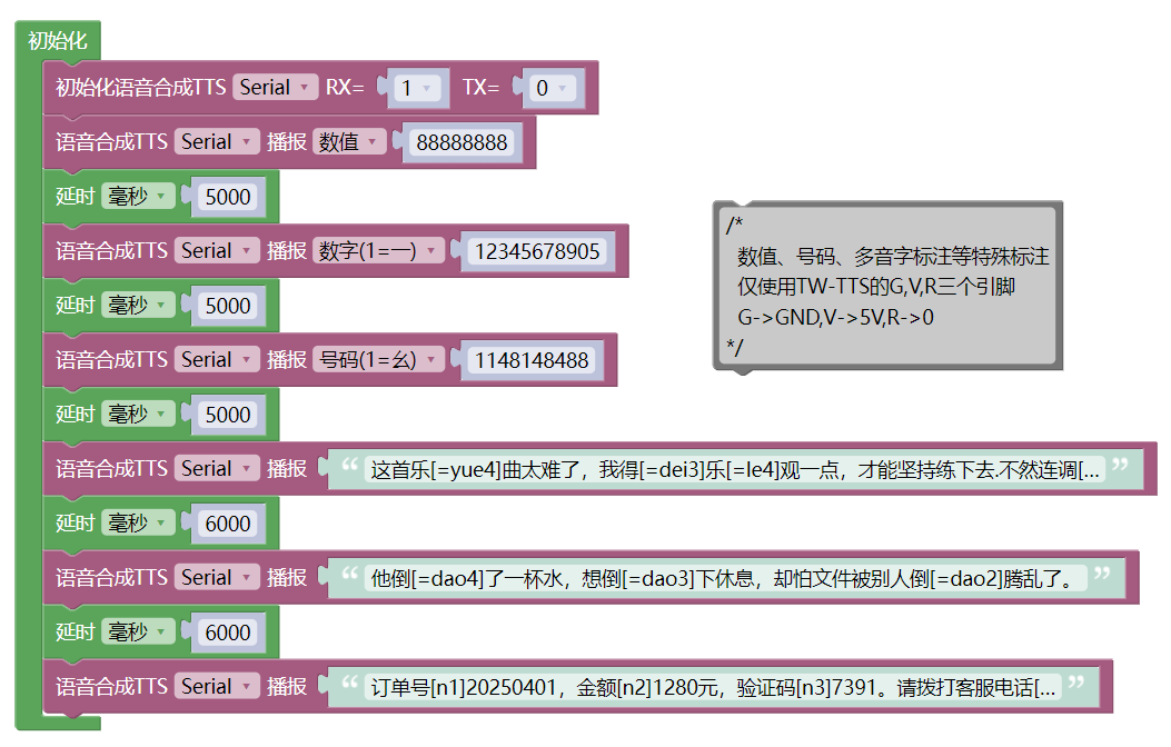

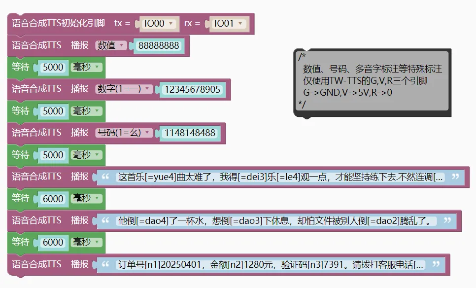

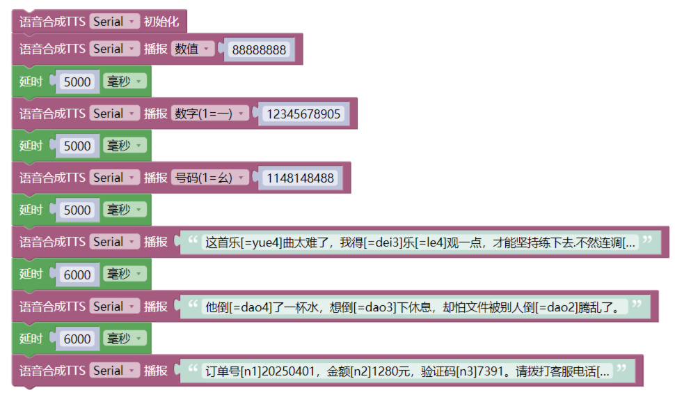

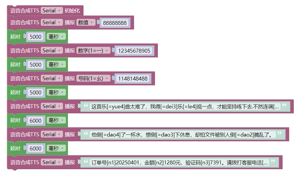

(3)多文本播报,展示数字、数值、号码、多音字的文本标注以及文本中数字数值标注功能;
实现效果:上电每隔约5秒依次播报数字、数值、号码、多音字。
(4)提示音效和正品验证音效;

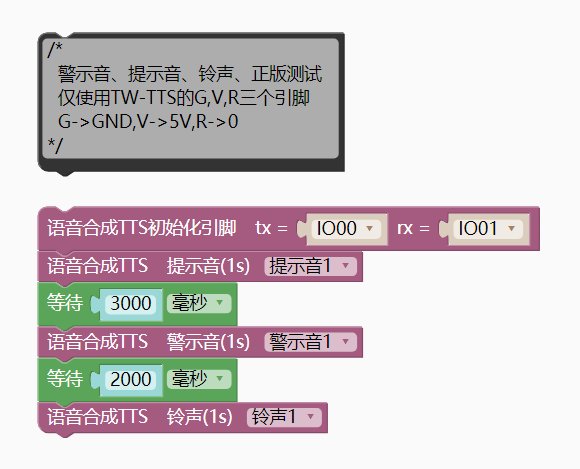

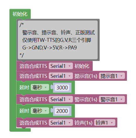

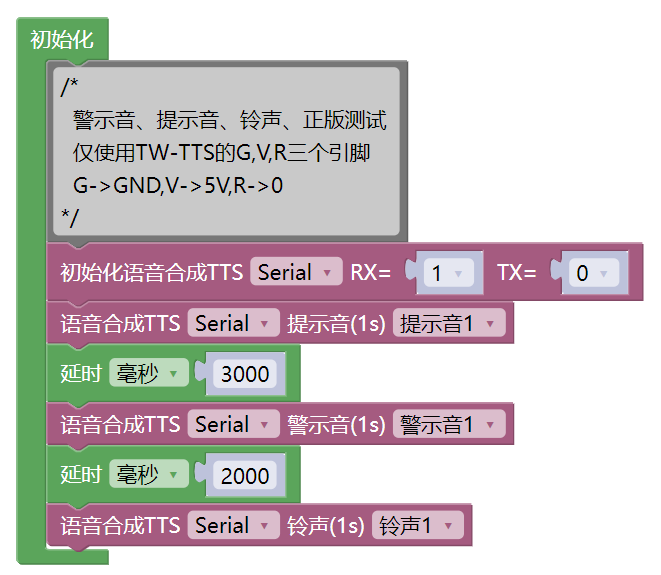

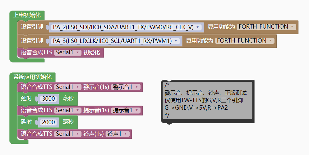

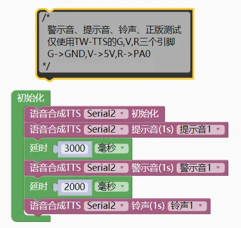

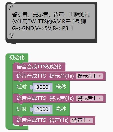

实现效果:上电依次自动播报提示音1(天问正品验证)、警示音1、铃声1。

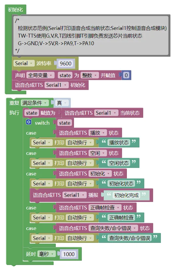

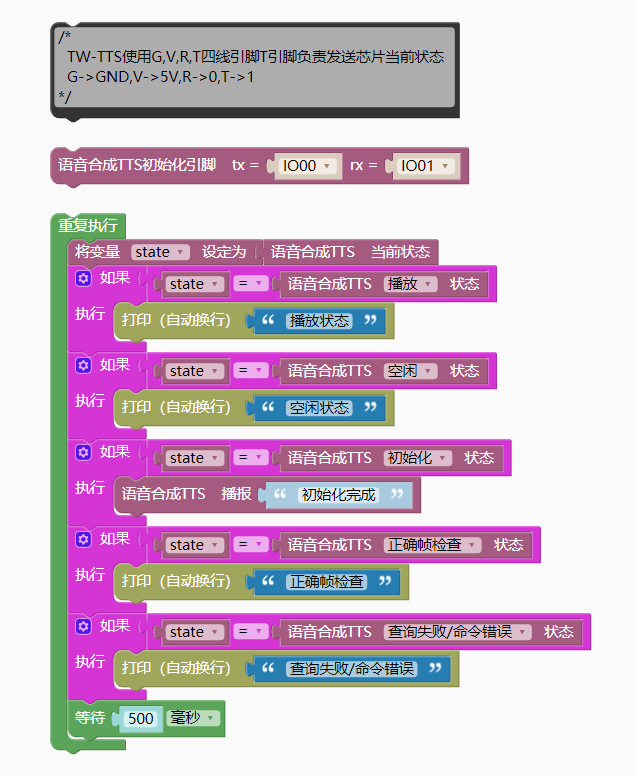

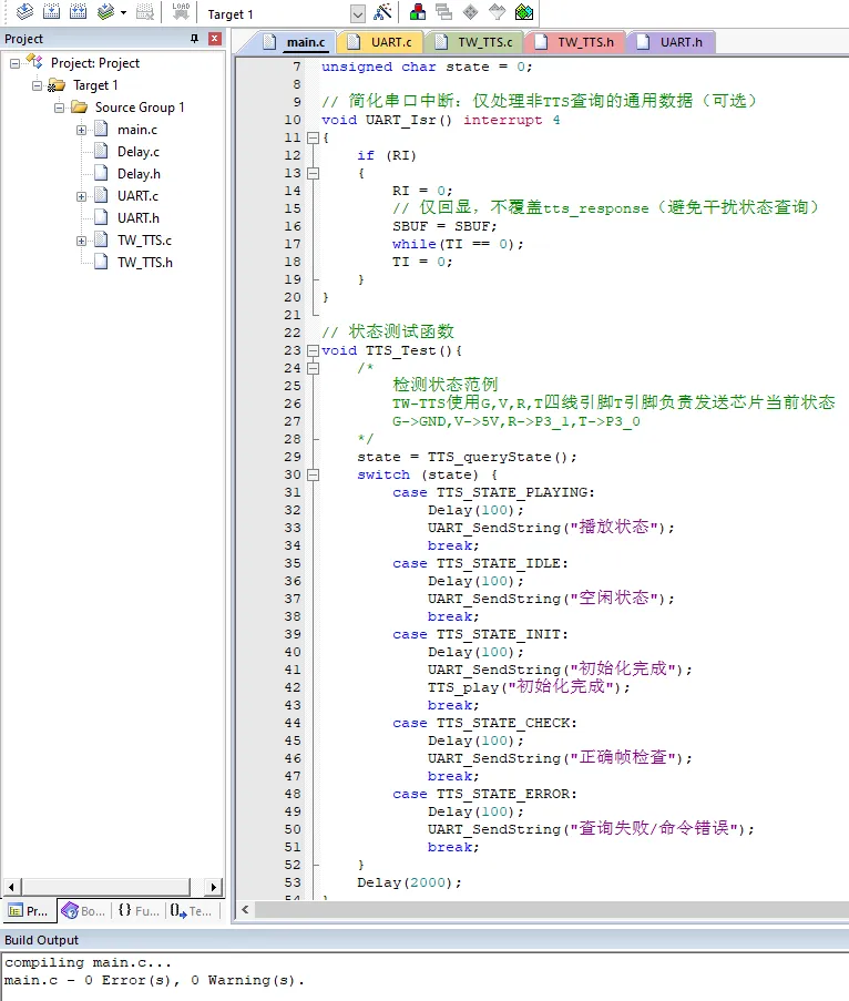

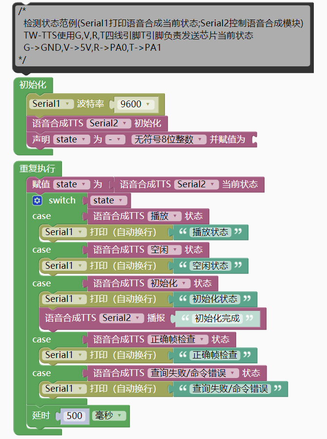

(5)实现效果:实时查询播报状态空闲和初始化通过TTS播报;

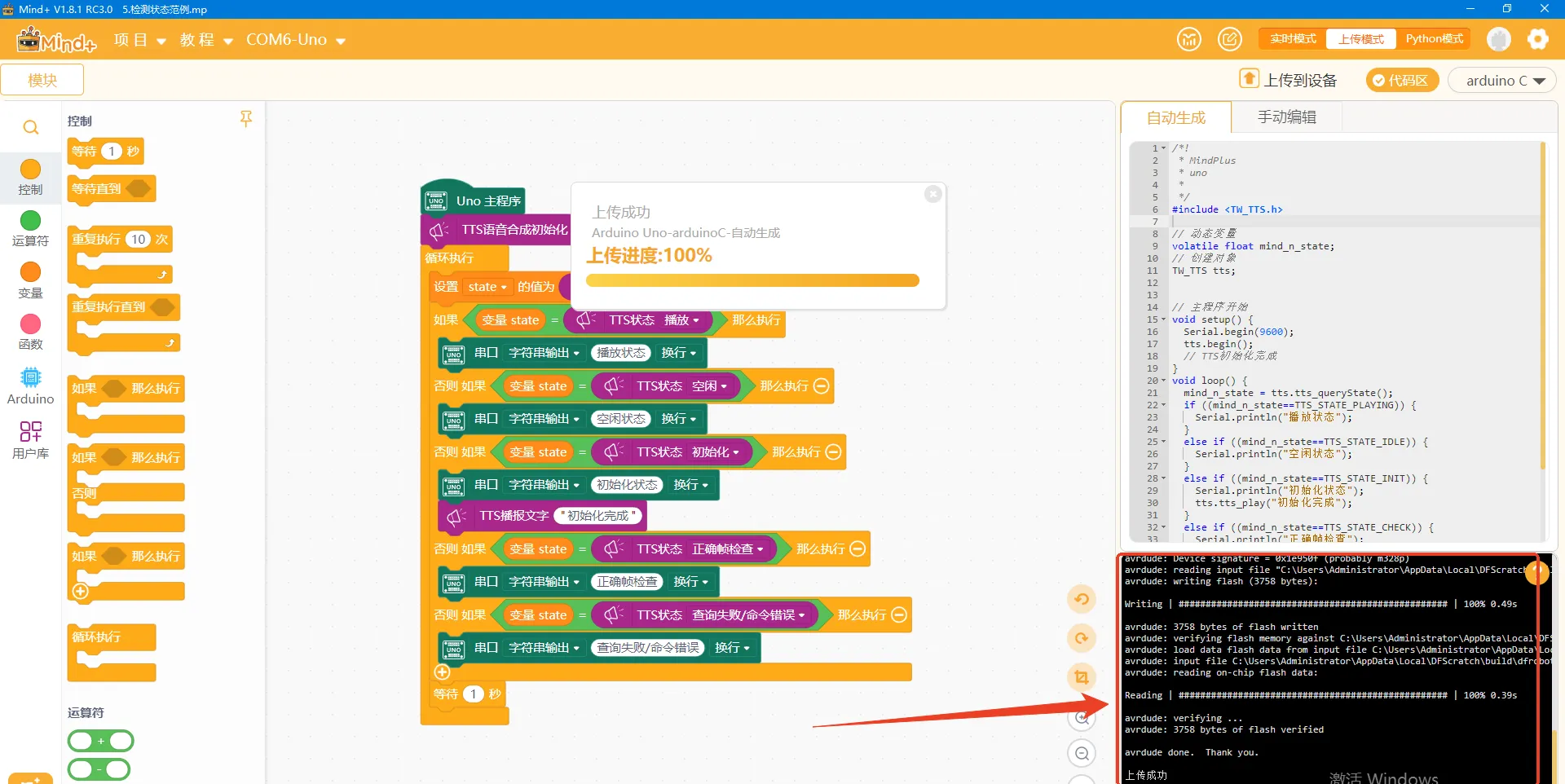

打开天问串口助手工具查看TW-TTS打印回复状态。

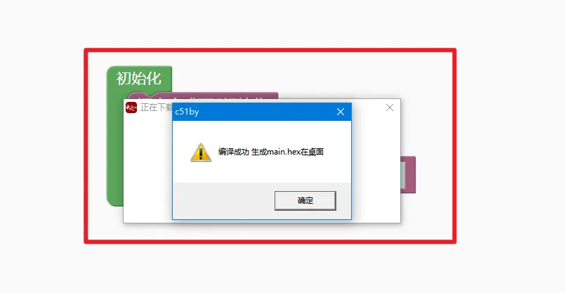

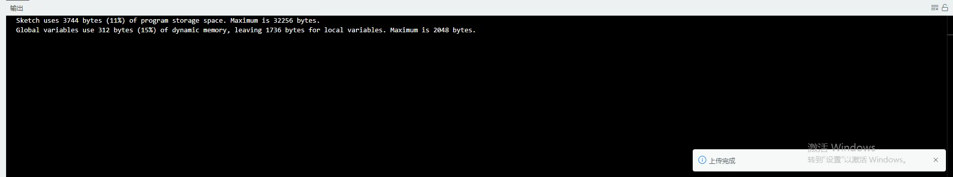

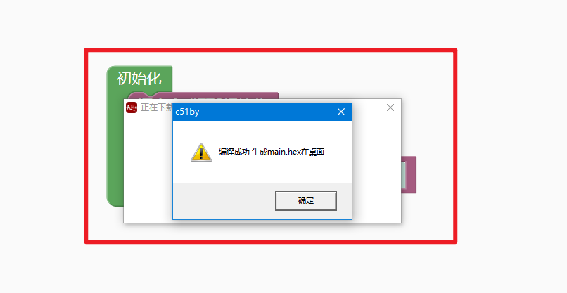

代码完成后点击天问Block右上角的“编译”。
编译成功会有弹出窗口,生成hex文件并自动放在电脑桌面

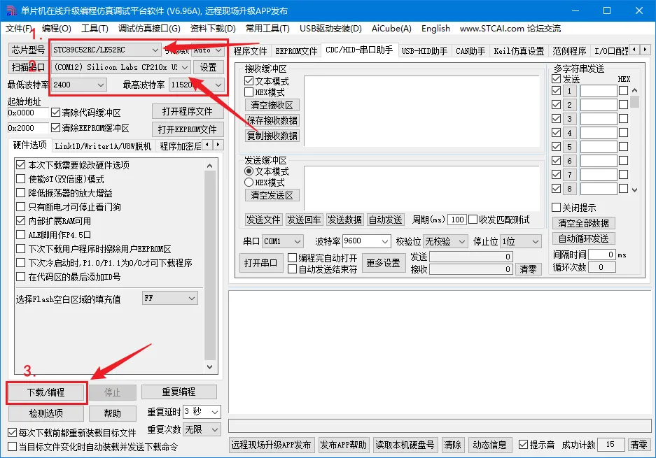

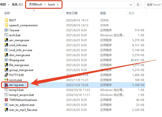

随后依次电脑上天问Block -->天问Block文件夹 --> tools -->打开 stc-isp.exe
通过使用STC-ISP软件将程序烧录至单片机;
芯片型号选择:STC89C52RC/LE52RC --> 打开程序文件,选择编译后生成的.hex文件 -->选择对应的USB转串口工具的连接USB端口 -->最后点击“下载/编程”即可完成程序下载(注意C51的18和19引脚需连接11.0592M无源晶振才可以正常下载程序并使用)。

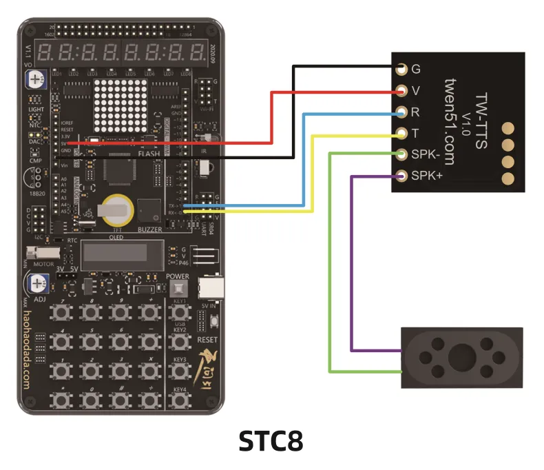

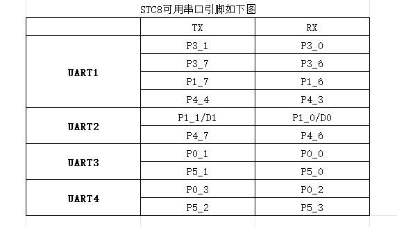

3、STC8如何使用TW-TTS语音合成模块
硬件连接

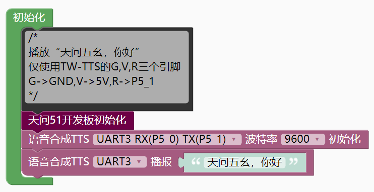

这里我们使用默认UART3,P5_1和P5_0引脚。STC8的P5_1(TX)引脚接TW_TTS的(R)引脚,STC8的P5_0                (RX)引脚接TW_TTS的(T)引脚。5V引脚接TW-TTS的(V)引脚,GND引脚接TW-TTS的(G)引脚。TW-TTS的SPK+和SPK- 分别连接喇叭的+(红线)和-(黑线)。
范例代码
(1)文本播报,天问五幺,你好;

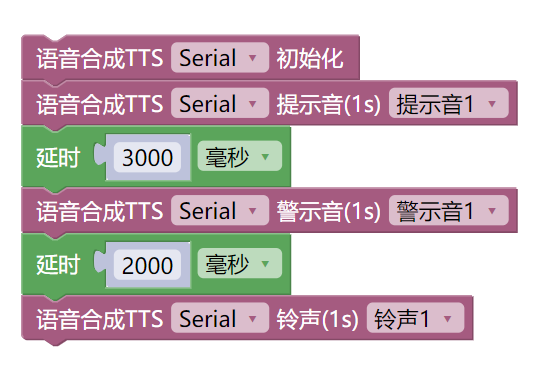

(4)提示音效和正品验证音效;

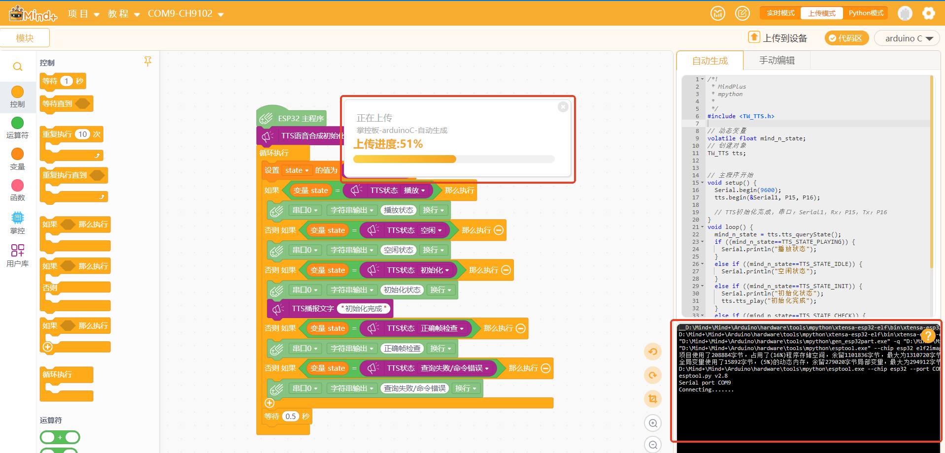

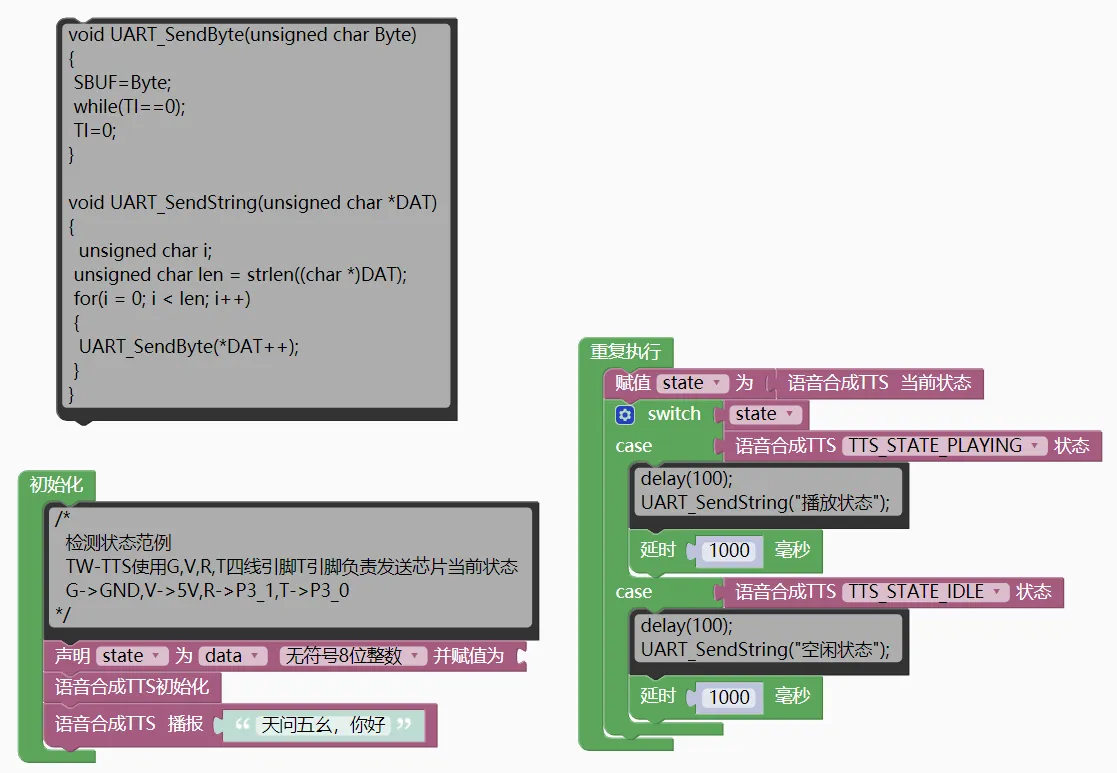

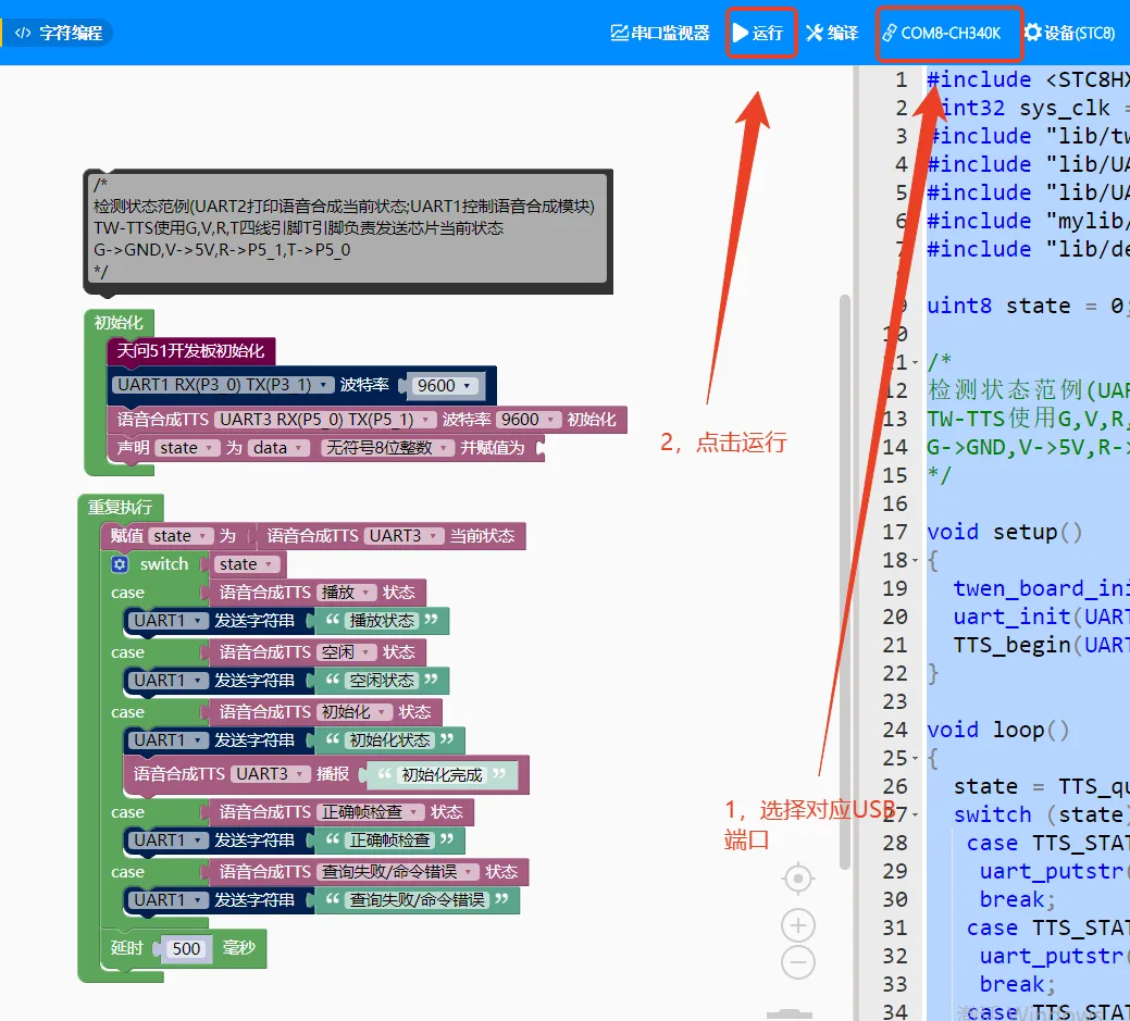

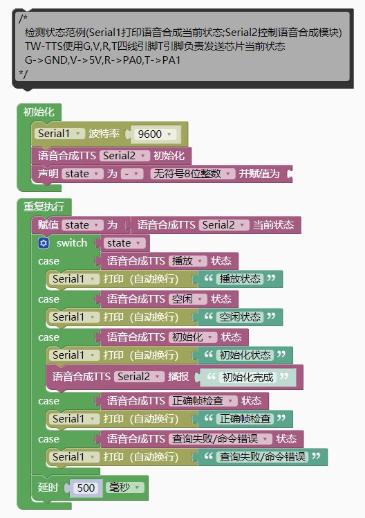

(5)实现效果:实时查询播报状态和正确帧检查并在串口打印(打开天问串口助手工具查看TW-TTS打印回复状态)
程序下载
将STC8主板通过数据线连接到电脑的USB端口,选择对应的USB端口,点击“运行”即可完成程序下载。下载完成后STC8会自动重启系统。

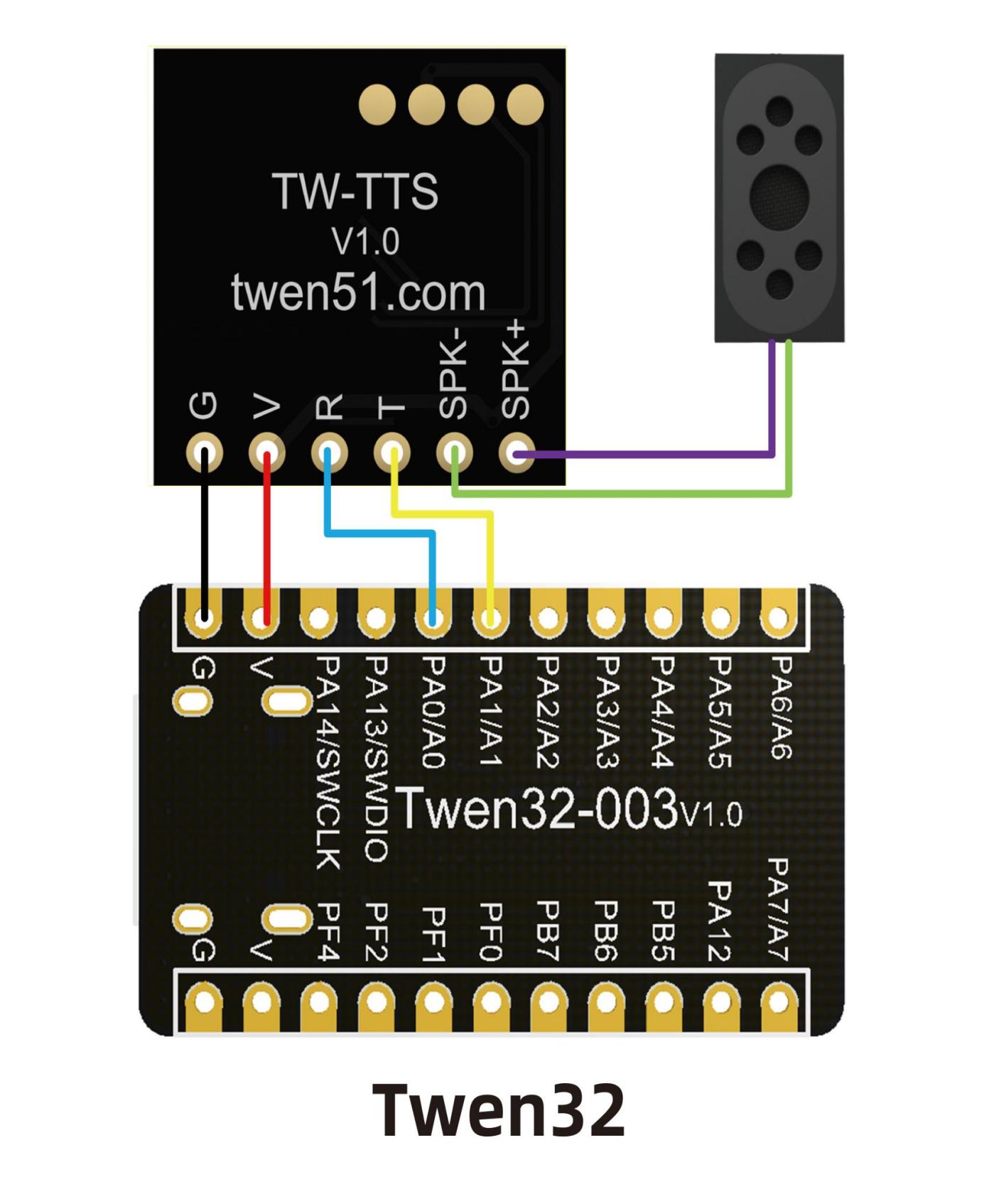

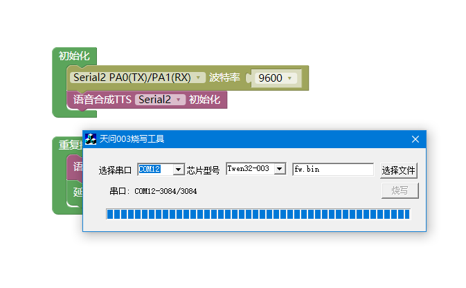

4、TW32F003如何使用TW-TTS语音合成模块
硬件连接

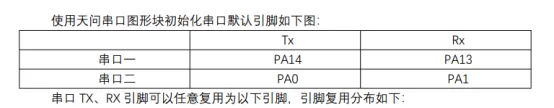

这里我们使用串口二,即Serial2;TW32的PA0(TX)引脚接TW_TTS的(R)引脚,TW32的PA1(RX)引脚接TW_TTS的(T)引脚。V引脚接TW-TTS的(V),G引脚接TW-TTS的(V)引脚。TW-TTS的SPK+和SPK- 分别连接喇叭的+(红线)和-(黑线)
范例代码
(1)文本播报,天问五幺,你好;

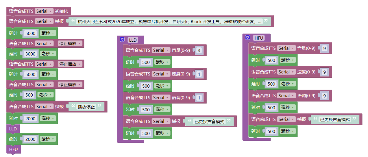

(2)长文本播报,展示暂停、继续、停止功能;展示音量、语速、语调的调节功能。
实现效果:自动播报长文本,每隔几秒钟依次展示暂停、继续、音量3语速1和语调1的短文本、音量9语速9展示。

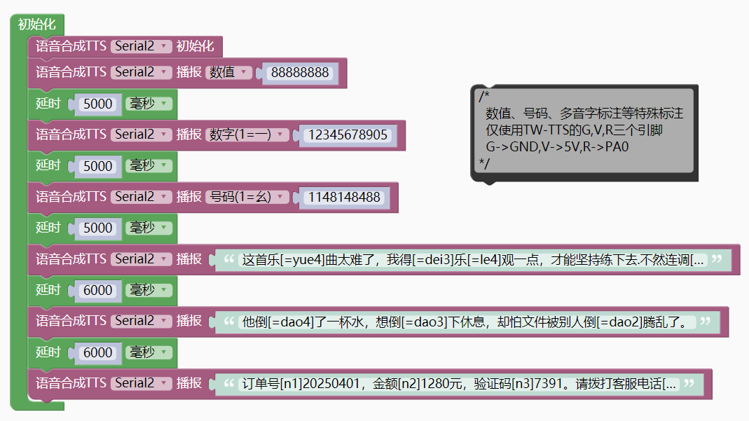

(4)提示音效和正品验证音效;
(5)实现效果:实时查询播报状态和正确帧检查并在串口打印;
程序下载
将TW32F003主板通过TypeC数据线连接到电脑的USB端口,选择对应的USB串口
点击编译&下载即可下载程序到TW32F003主板上。下载完成后TW32会自动重启系统。

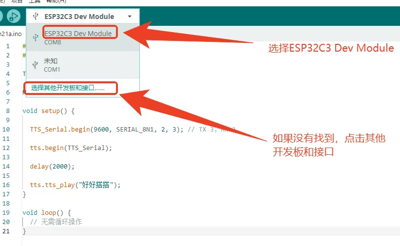

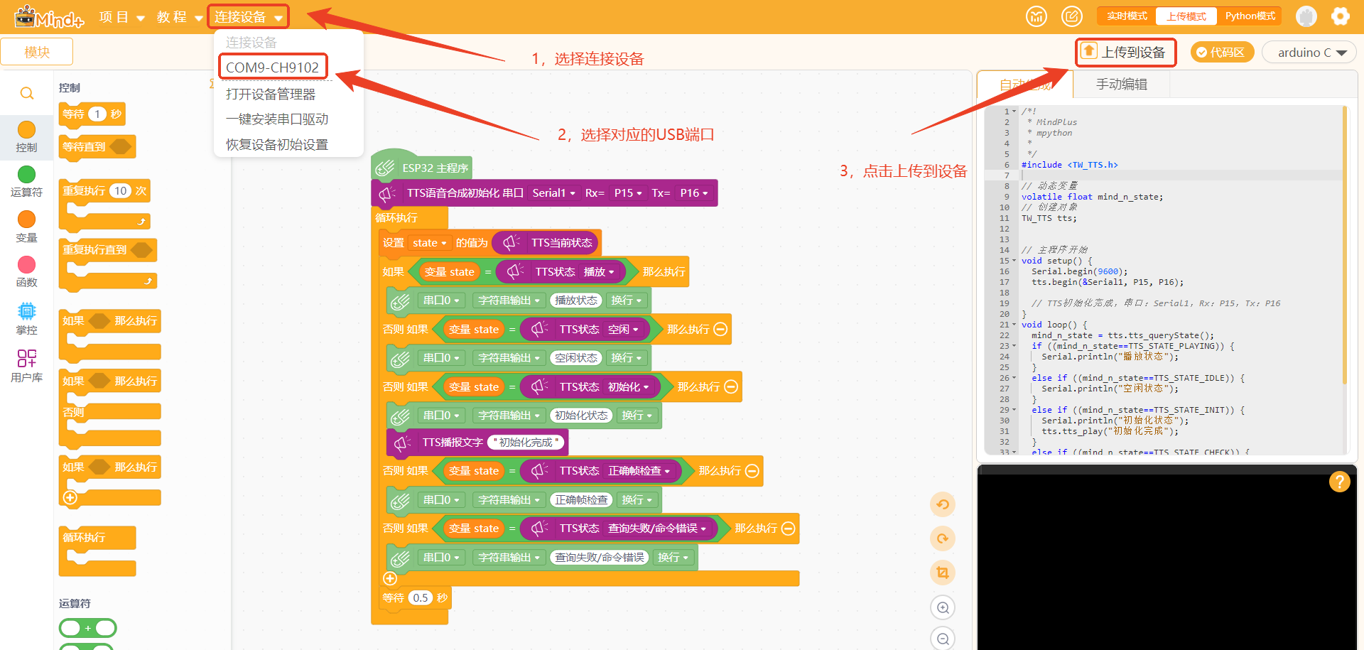

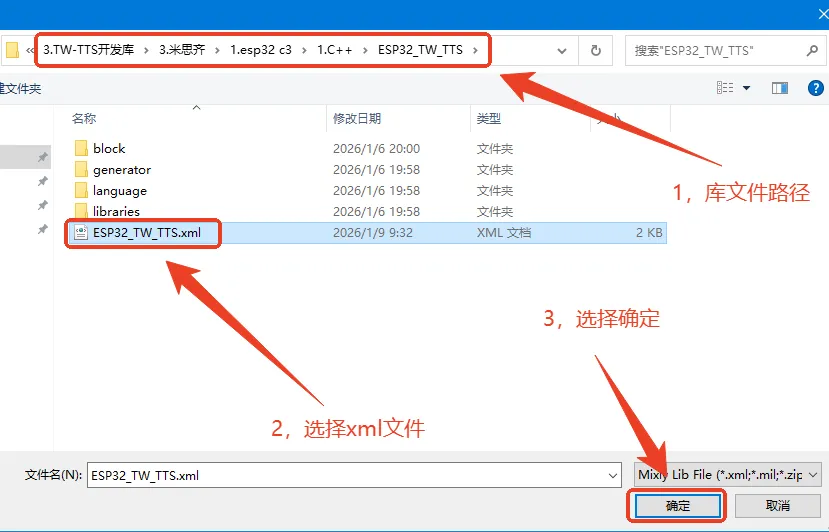

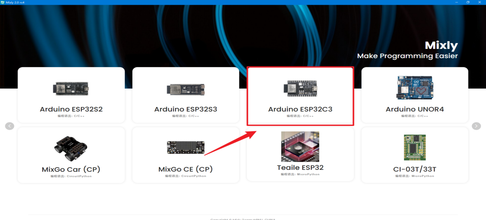

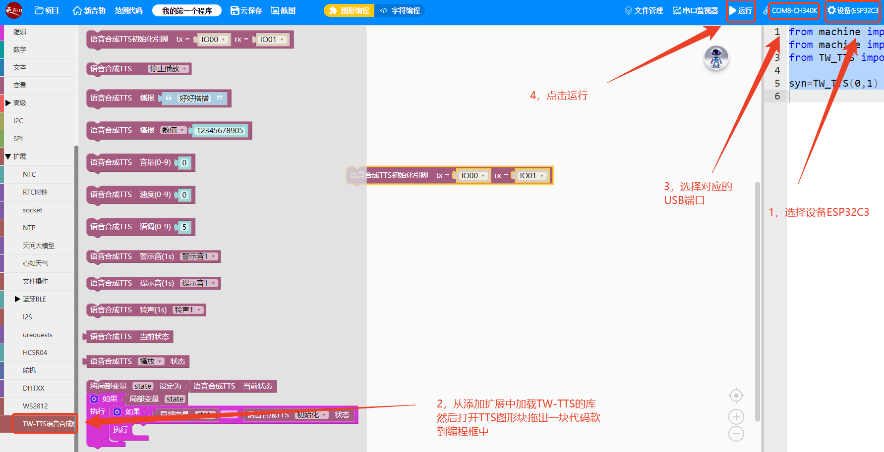

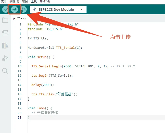

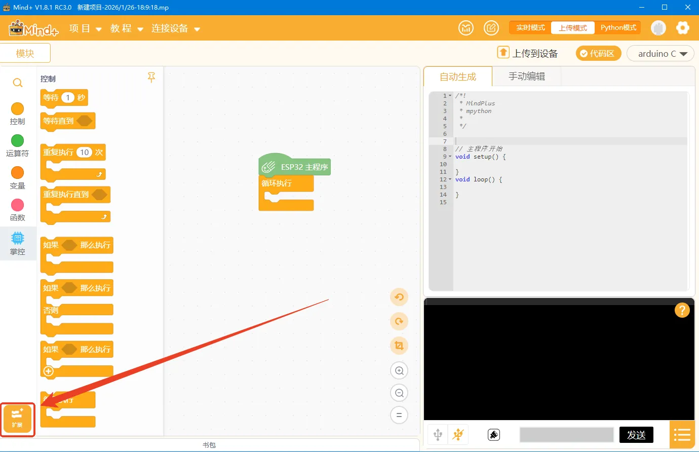

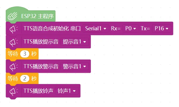

5、ESP32如何使用TW-TTS语音合成模块

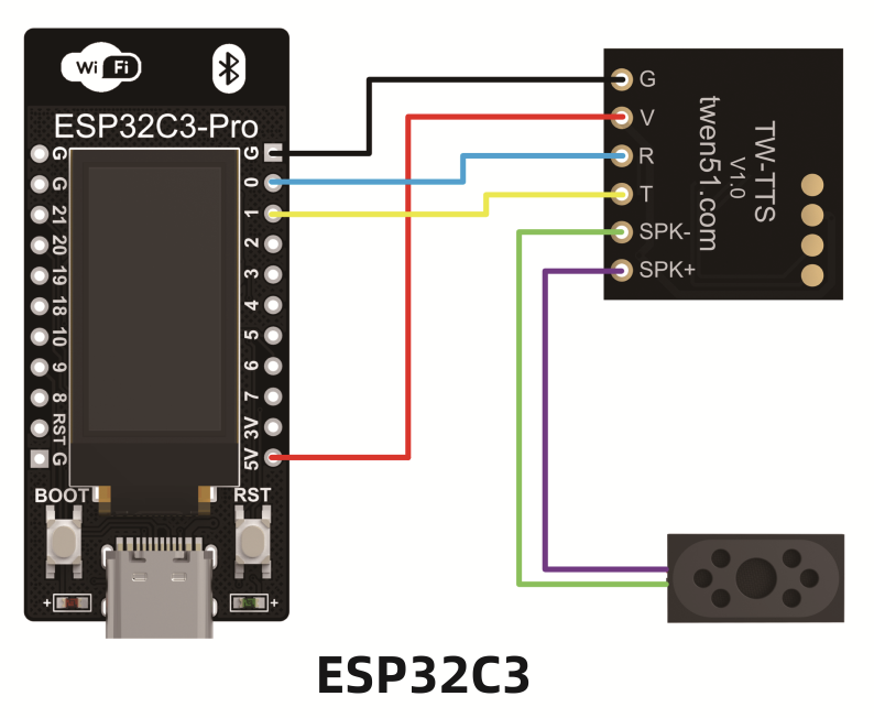

硬件连接

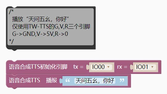

ESP32C3主板支持任意的GPIO引脚映射。ESP32C3的0(TX)引脚接TW_TTS的(R)引脚,ESP32C3的1(RX)引脚接TW_TTS的(T)引脚。5V引脚接TW-TTS的(V)引脚,G引脚接TW-TTS的(G)引脚。TW-TTS的SPK+和SPK- 分别连接喇叭的+(红线)和-(黑线)。
范例代码

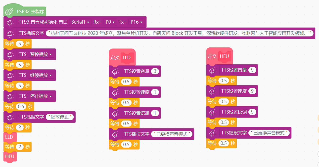

(1)文本播报,天问五幺,你好;
(4)提示音效和正品验证音效;

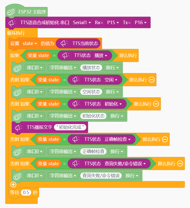

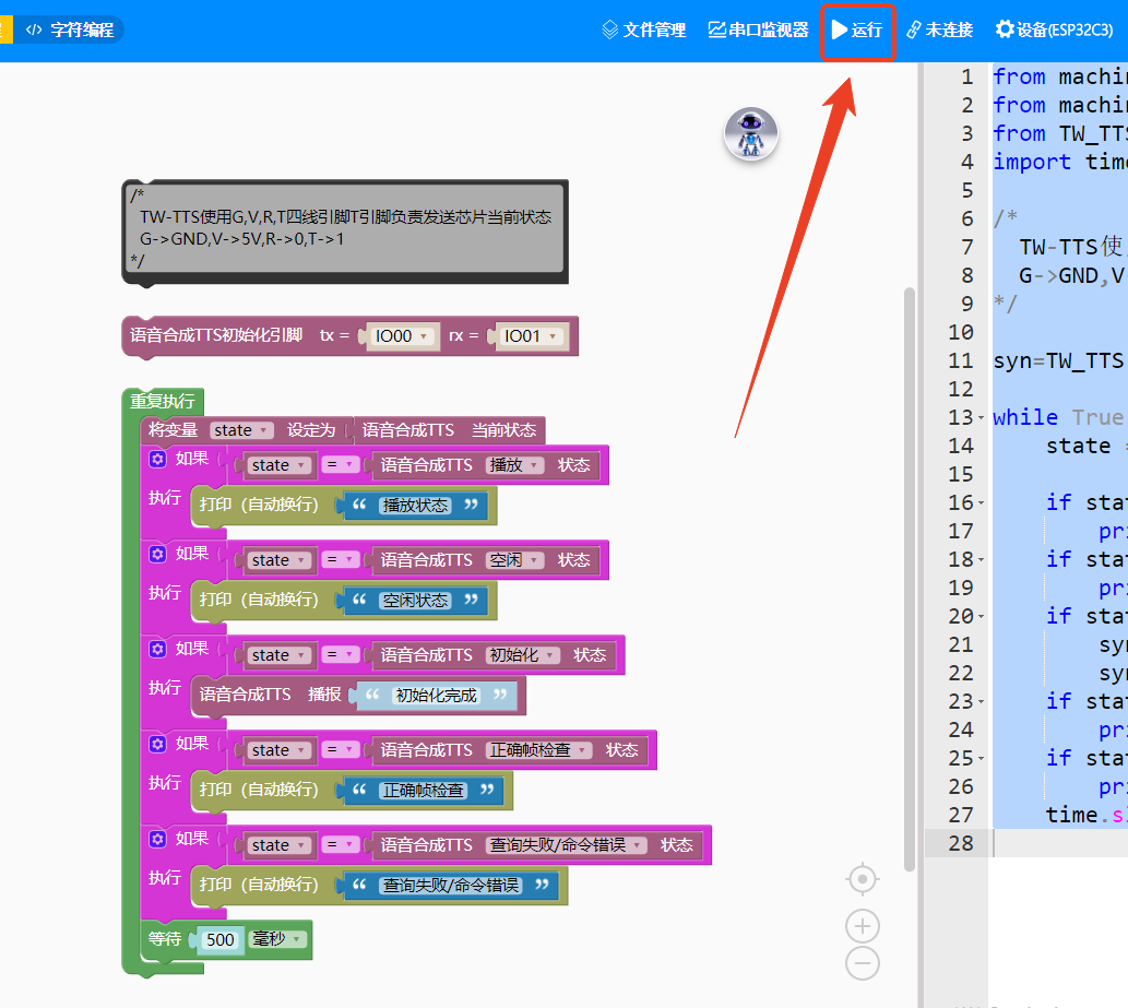

打开天问串口助手工具查看TW-TTS打印回复状态打印。

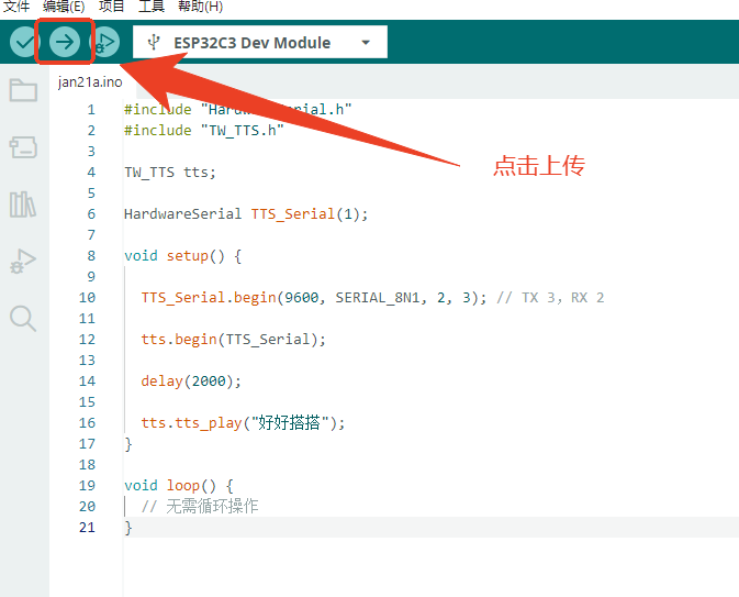

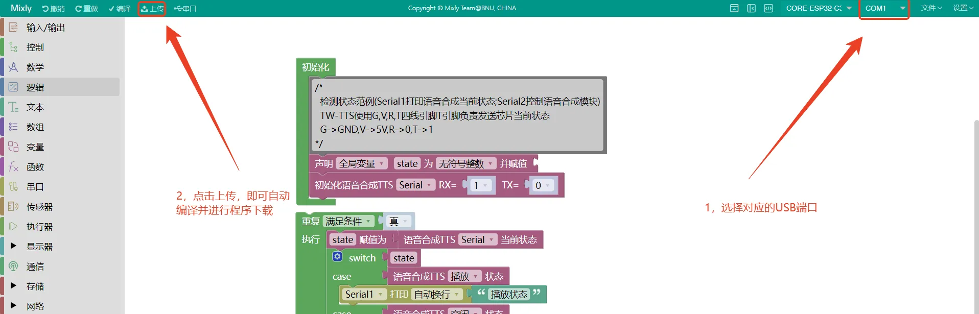

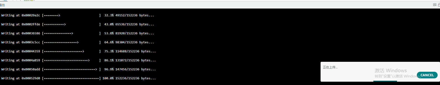

程序下载
将ESP32C3主板通过TypeC数据线连接到电脑的USB端口,选择对应的USB串口,点击“运行”即可下载程序到ESP32C3主板上。下载完成后ESP32C3会自动重启系统。

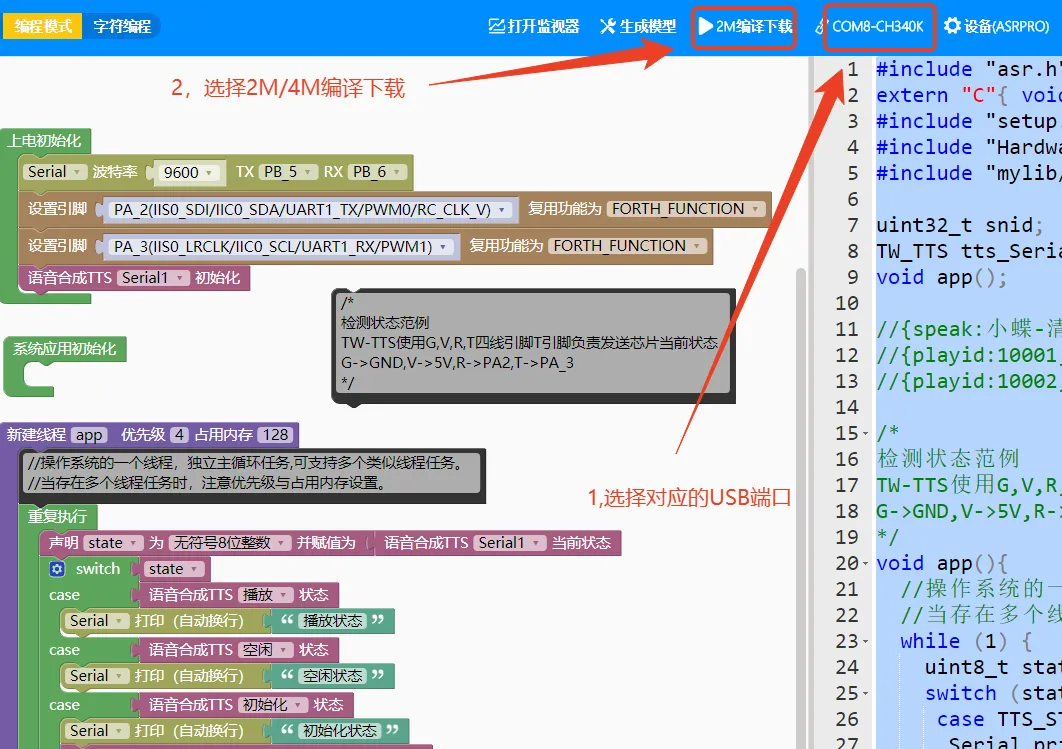

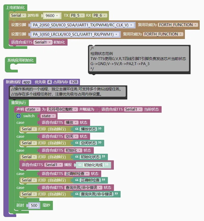

6、ASRPRO如何使用TW-TTS语音合成模块

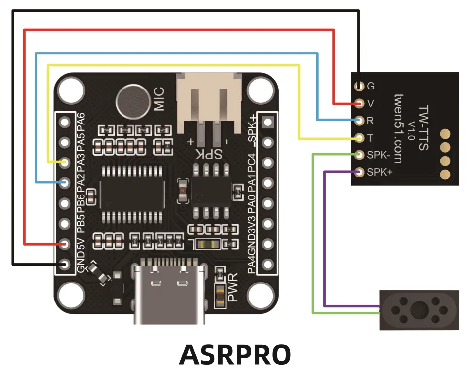

硬件连接
ESP32C3主板可用UART如下:Serial PB5和PB6,Serial1 PA2和PA3,Serial2 PA5和PA6;这里我们使用Serial1 PA2和PA3;ASRPRO的PA2(TX)引脚接TW_TTS的(R)引脚,ASRPRO的PA3(RX)引脚接TW_TTS的(T)引脚;5V引脚接TW-TTS的(V)引脚,GND引脚接TW-TTS的(G)引脚;TW-TTS的SPK+和SPK- 分别连接喇叭的+(红线)和-(黑线)。
图形块定义串口须知:
ASRPRO图形块中设置引脚需要将引脚设置为复用的串口功能。选择分类GPIO ->更多 -> 选择复用功能的图形块,并选择复用功能为FORTH FUNCTION。
范例代码
(1)文本播报,天问五幺,你好;
定义引脚时候要使用串口。
(4)提示音效和正品验证音效;

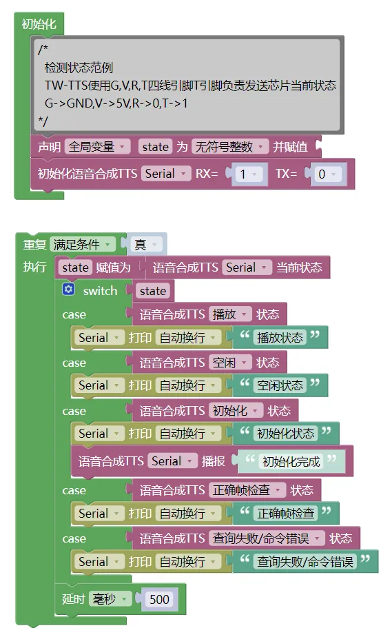

程序下载
将ASPRPRO主板通过TypeC数据线连接到电脑的USB端口,选择对应的USB端口,点击“2M/4M编译下载”即可下载程序到ASRPRO主板上。下载完成后ASRPRO会自动重启系统。

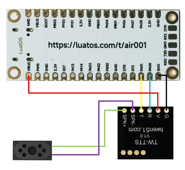

7、Air001如何使用TW-TTS语音合成模块
硬件连接
Air001主板可用UART如下:Serial1 PA2和PA3,Serial2 PA0和PA1;这里我们使用Serial2 PA0和PA1(使用USB转串口助手工具下载程序需要占用Serial1 PA2和PA3);Air001的PA0(TX)引脚接TW_TTS的(R)引脚,Air001的PA1(RX)引脚接TW_TTS的(T)引脚;VBUS引脚接TW-TTS的(V)引脚,GND引脚接TW-TTS的(G)引脚。TW-TTS的SPK+和SPK- 分别连接喇叭的+(红线)和-(黑线)。
范例代码

(5)实现效果:实时查询播报状态和正确帧检查并在串口打印,初始化完成通过TTS播报。

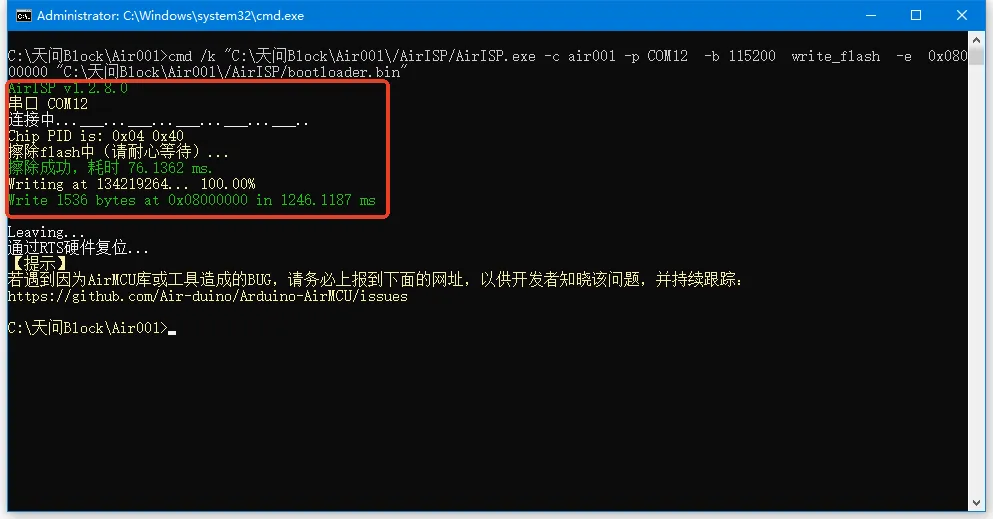

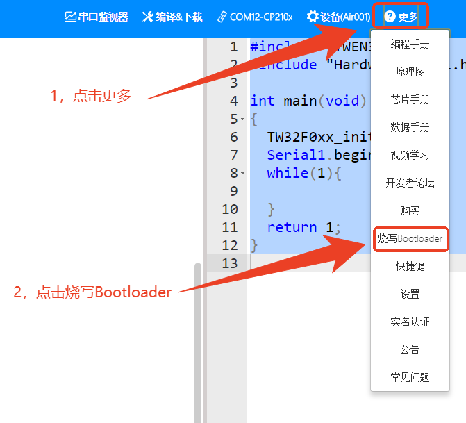

开发板背面底部的TXD和RXD引脚是Serial1的 PA_2和PA_3引脚。这里我们使用STC-LINK,将Air001开发板的3.3V引脚通过杜邦线连接到STC-LINK的3V,RXD连接到STC-LINK的T,TXD连接STC-LINK的R,GND连接到STC-LINK的G,然后将STC-LINK通过USB端口连接到电脑上。
点击天问Block右上角的“更多”,然后点击“烧写Bootloader”随后会弹出一个窗口,此时会显示“串口COMxx”下一行显示连接中...

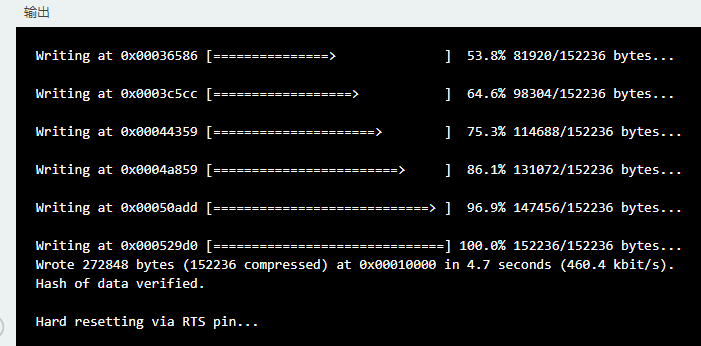

此时按下Air001开发板上的BOOT键,按住稍等1-2秒后松开BOOT键,对话框会进行自动擦除flash并进行烧写。几秒钟后完成Bootloader烧写(绿色就表示烧写成功)。
关闭cmd编写进程,返回天问Block界面,选择好USB转串口助手(如STC-LINK)的USB端口,点击“编译&下载”即可自动程序下载。

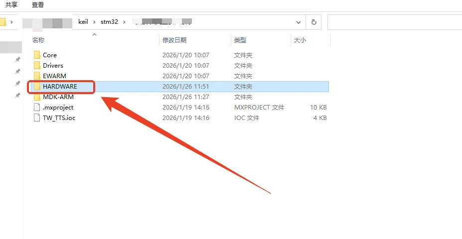

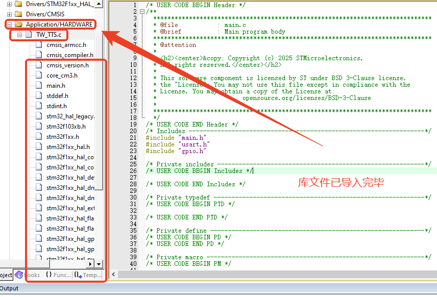

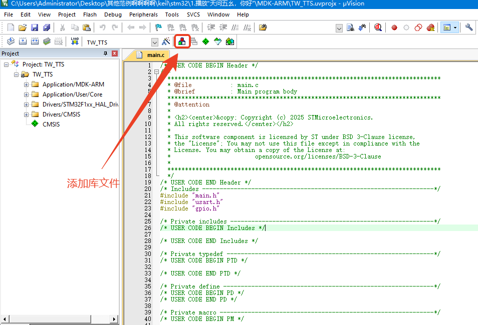

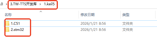

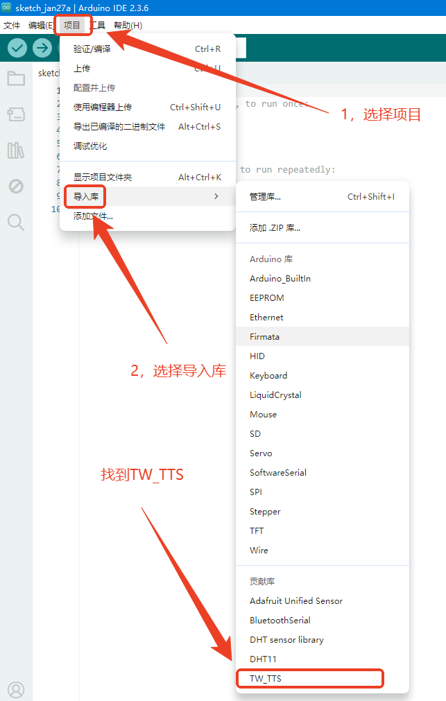

1、在Keil5工程中添加TW-TTS库文件

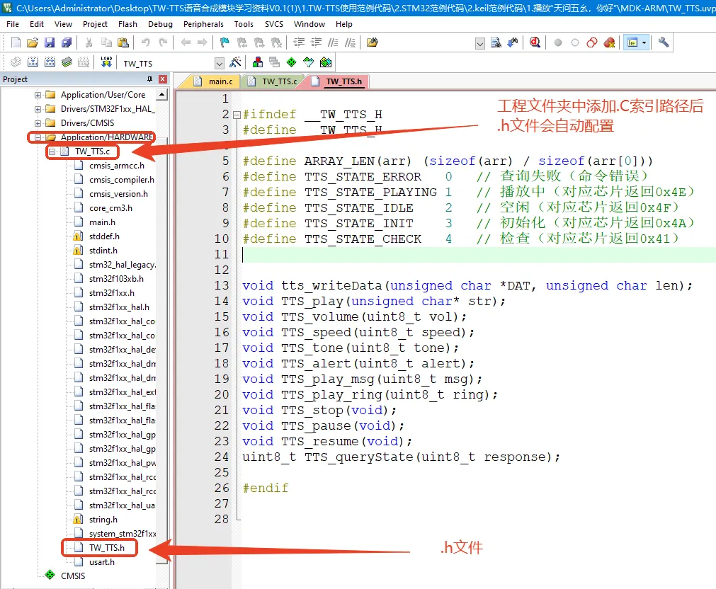

从TW-TTS语音合成模块学习资料依次找到 --> TW-TTS开发库 --> keil5 --> stm32或者C51
将TW-TTS的库文件(含.c文件和.h文件)复制到需要添加的工程文件夹中

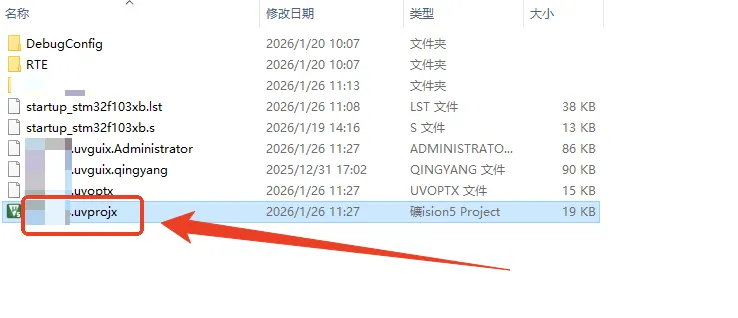

然后打开MDK工程文件夹中的 .uvprojx文件

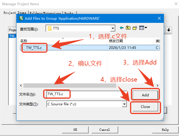

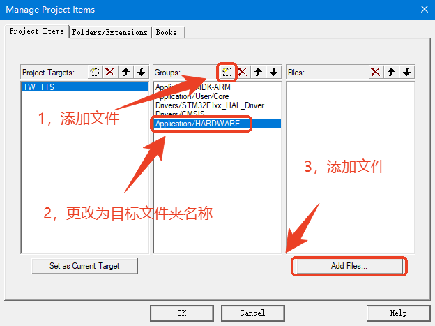

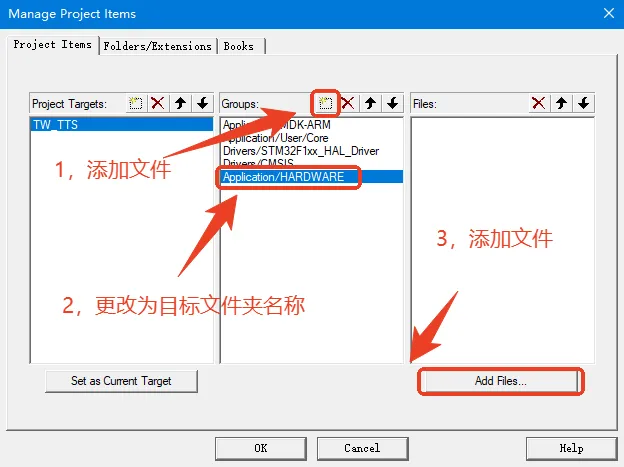

打开Keil5的File Extensions
点击Group的new增加新文件夹并更改为文件夹名称,随后点击Add Files添加库文件
选择复制到工程文件中的TTS库文件中的.c文件,点击Add后选择Close关闭窗口

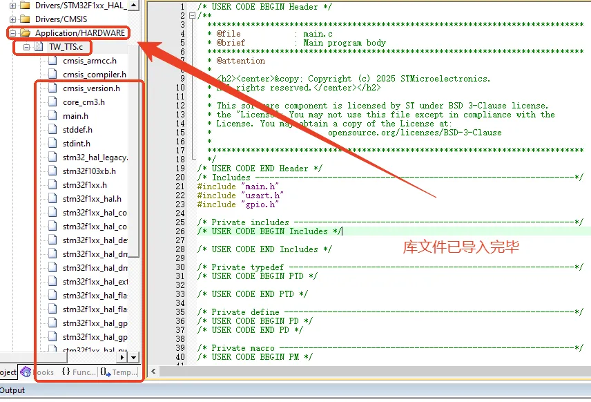

这时添加的库文件夹和.c的库文件都会显示在工程库中,点击OK

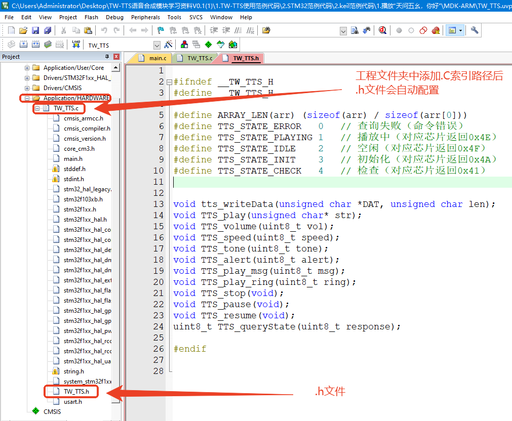

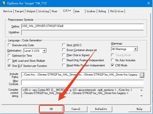

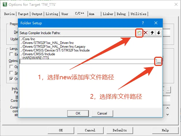

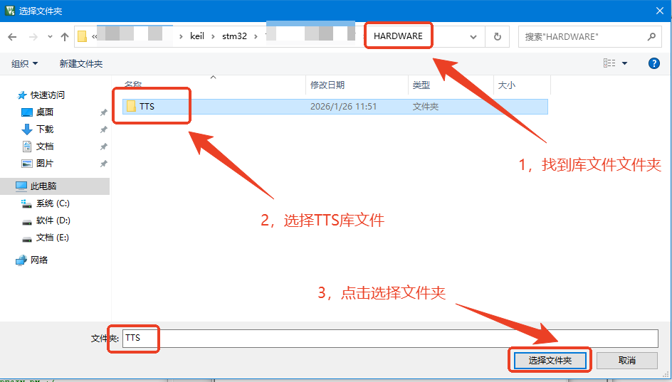

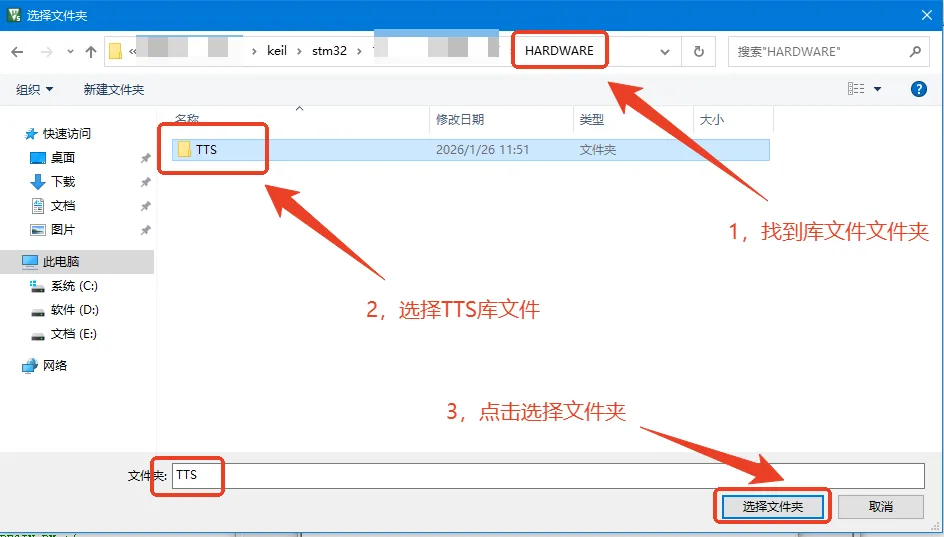

回到Keil5主界面后点击Options for Target,将库文件添加索引路径
选择C/C++,点击Include Paths,增加库文件路径
找到已复制到工程库中的TTS库文件夹并选择
确认是否已经添加到路径中,并点击OK
返回Options for Target后再次点击OK,添加索引路径后,库文件中的.h文件会自动配置到工程文件夹中的.C目录下。

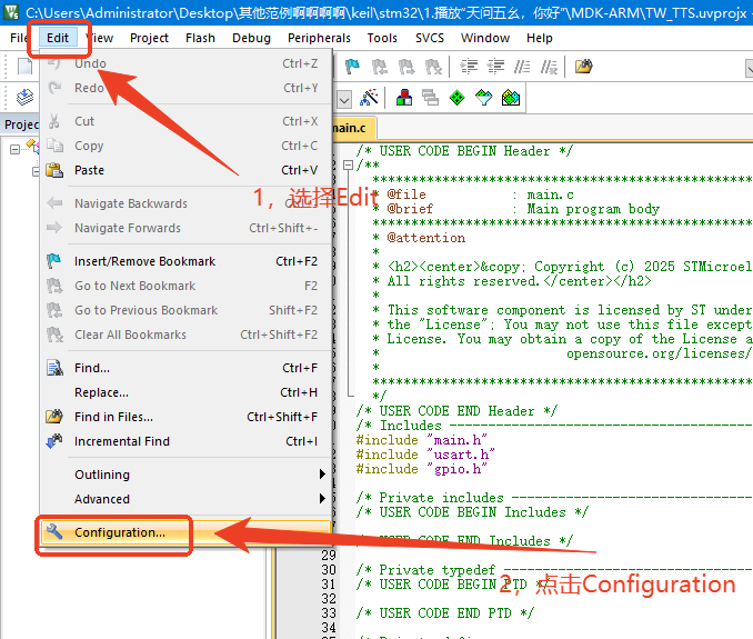

这时候已经完成了TW-TTS库文件的导入,需要更改工程的中文显示格式,防止中文显示乱码的情况。
根据Keil的版本不同可以选择UTF-8或者GB2312中文显示格式。这里是只展示GB2312中文编码添加。
选择Edit中的Configuration后,选择好chinese GB2312编码格式并点击OK。
返回工程main文件界面后点击左边的库文件目录下拉,就能找到已经导入的TW-TTS库文件。

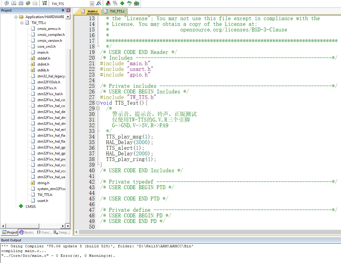

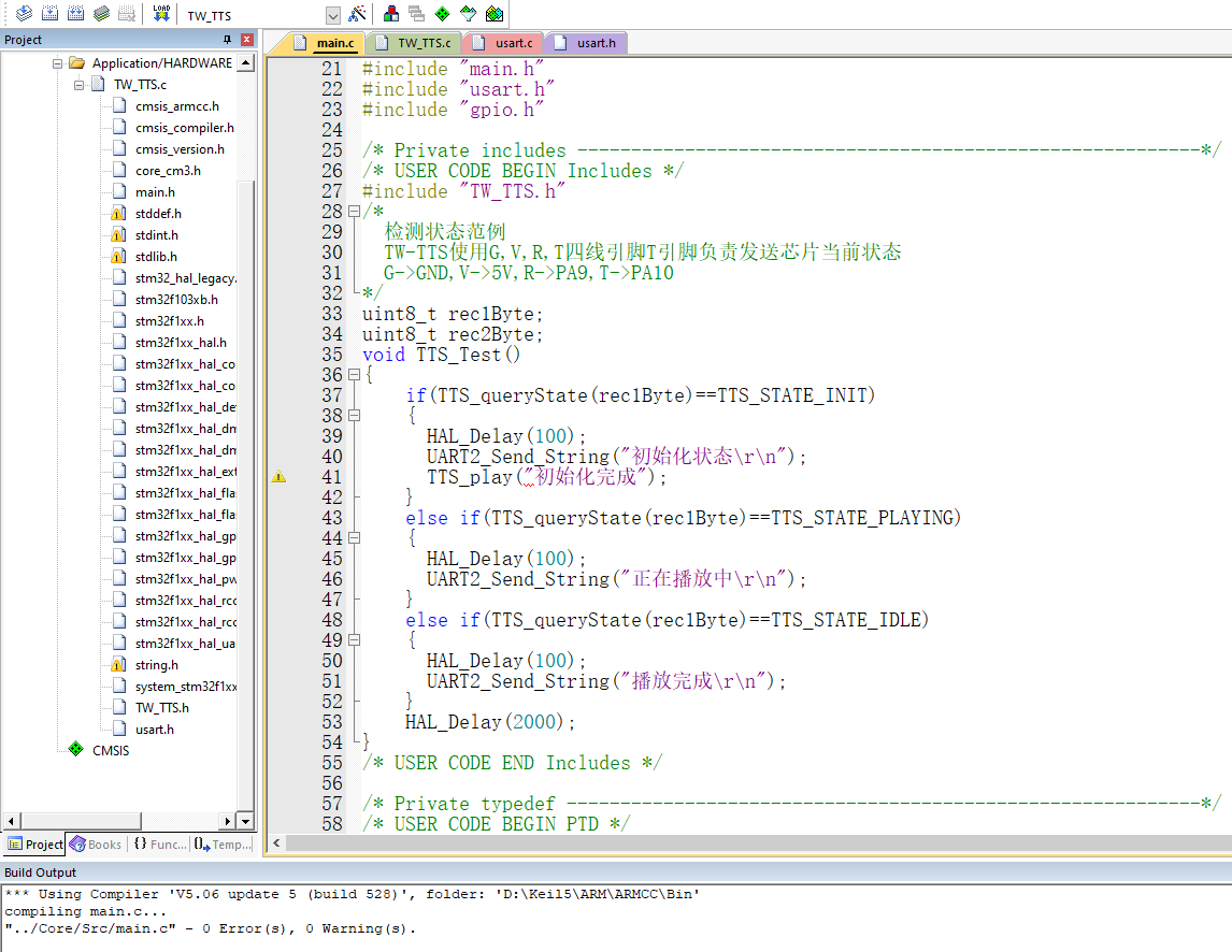

2、STM32F103C8如何使用TW-TTS语音合成模块
硬件连接
STM32的PA9(TX)引脚接TW_TTS的(R)引脚,STM32的PA10(RX)引脚接TW_TTS的(T)引脚。5V引脚接TW-TTS的(V)引脚,G引脚接TW-TTS的(G)引脚。TW-TTS的SPK+和SPK- 分别连接喇叭的+(红线)和-(黑线)
范例代码

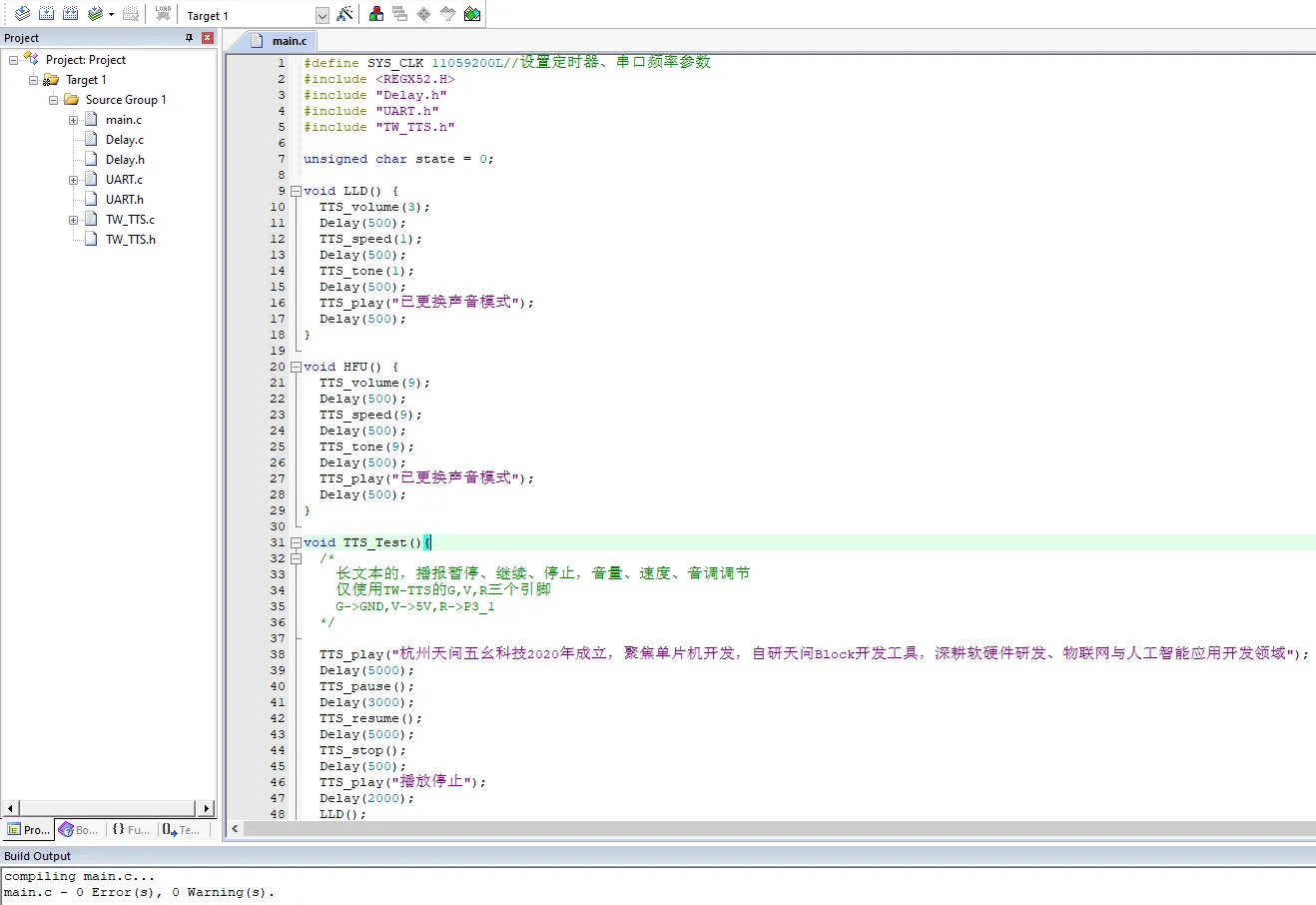

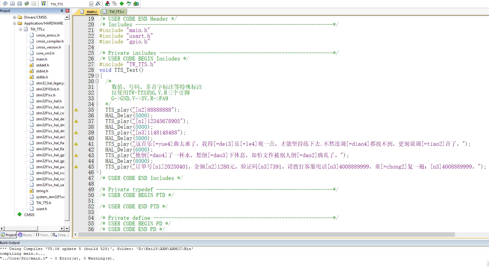

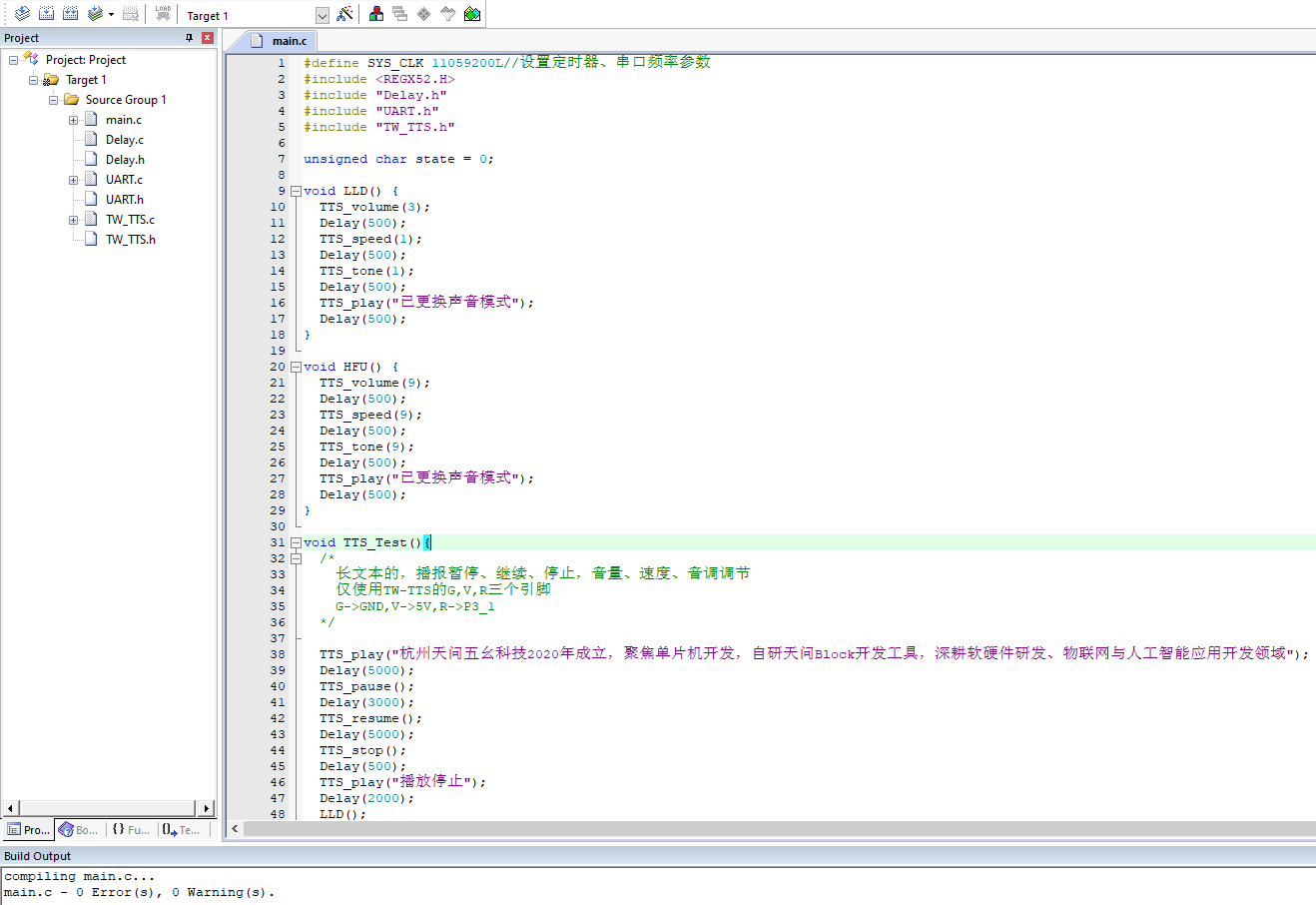

(1)文本播报,天问五幺,你好;

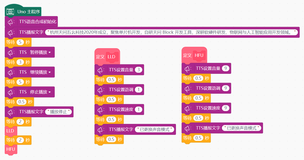

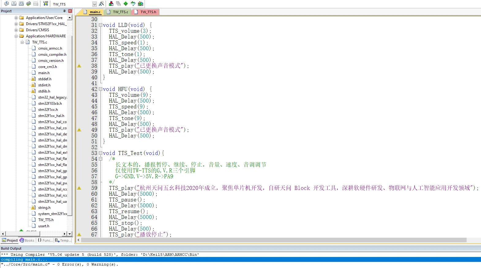

(4)提示音效和正品验证音效;

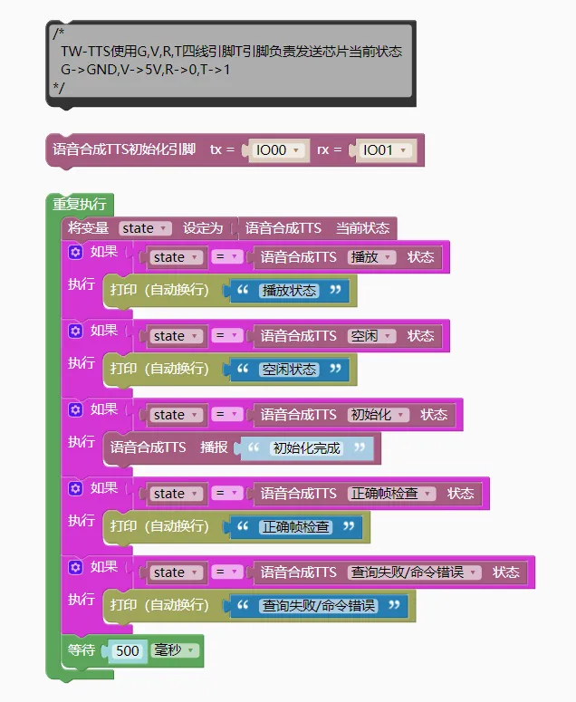

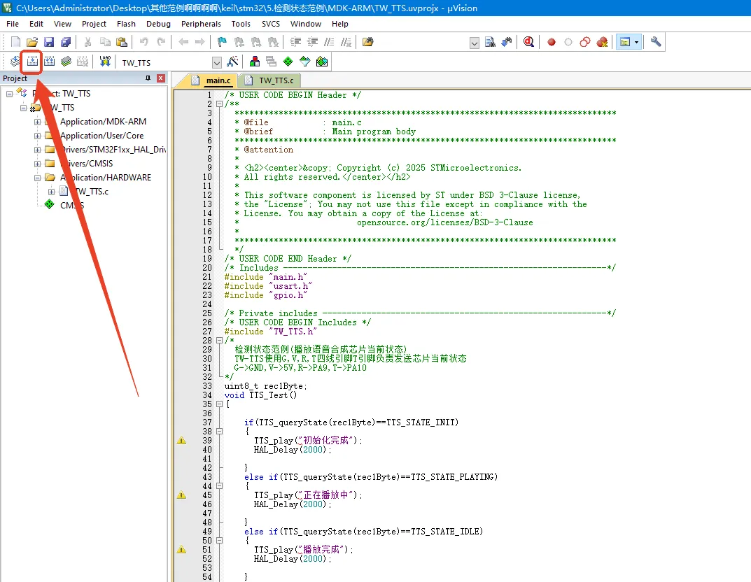

(5)实现效果:实时查询播报状态并通过TTS播报

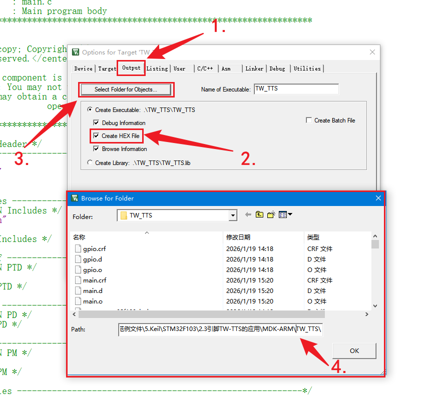

程序编译

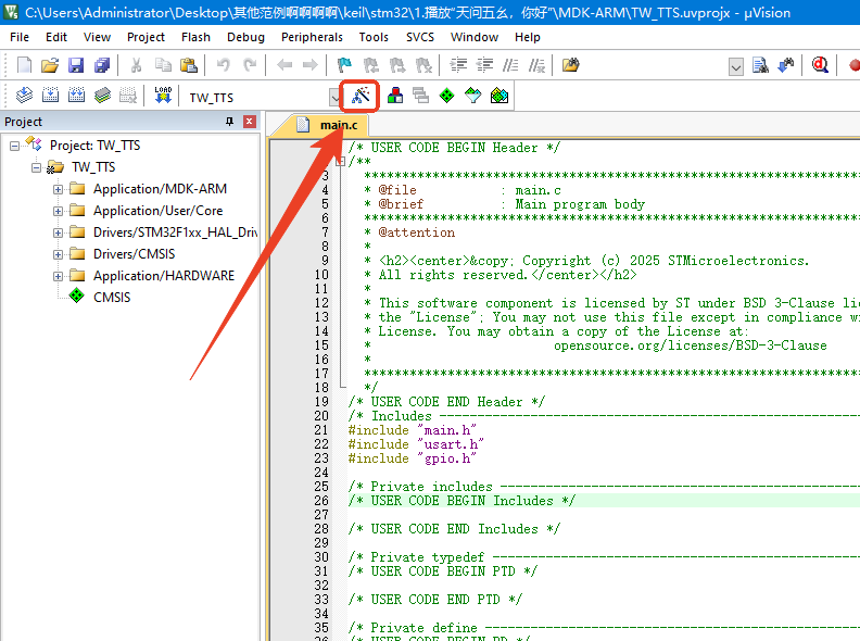

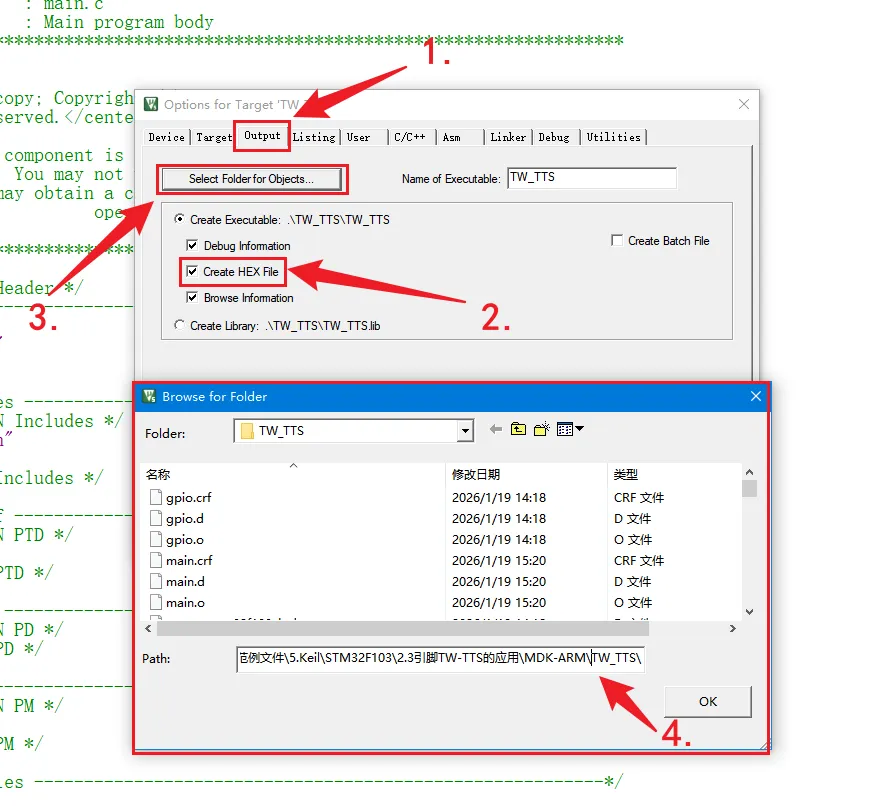

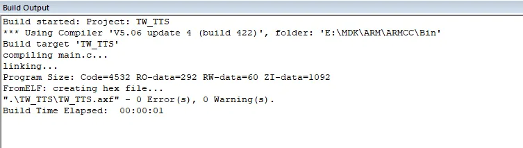

main函数文件准备完成后回到Keil5主界面,点击Options for Target,设置hex文件保存路径。
点击Output->勾选Create HEX File -> Select folder for Objects 选择保存hex文件保存路径,使用范例编译生成的hex文件也会保存这个路径中。
回到主界面选择Build进行编译
完成编译

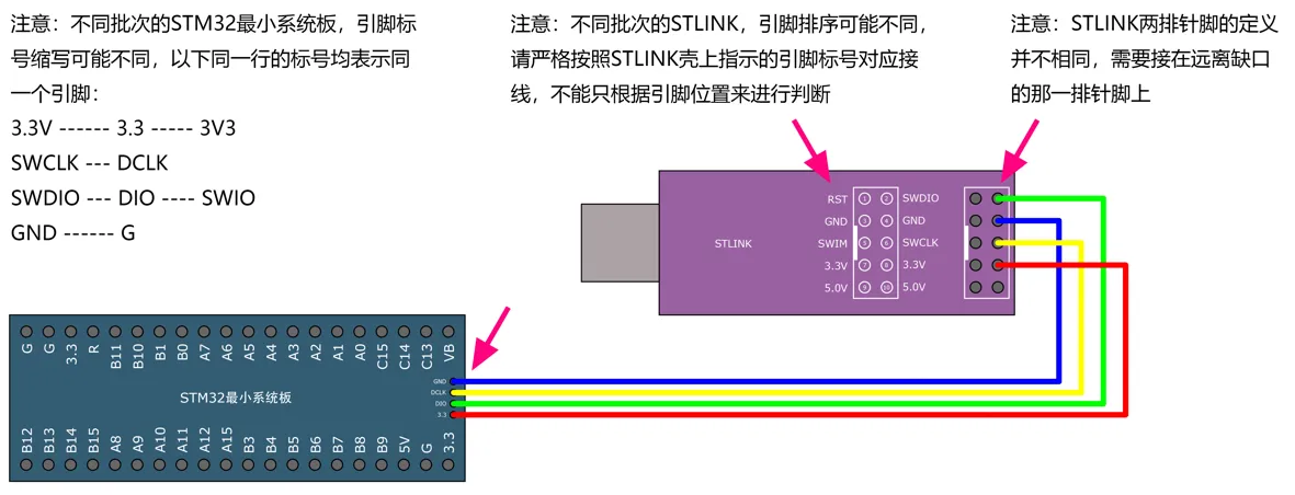

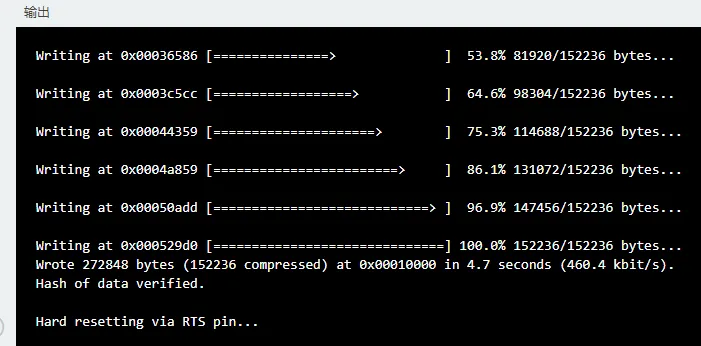

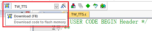

程序下载
使用ST-LINK进行下载
STM32的 DCLK 引脚接ST-LINK的SWCLK引脚,STM32的 DIO 引脚接ST-LINK的 SWDIO 引脚。3.3引脚接ST-LINK的3.3引脚,GND引脚接ST-LINK的GND引脚。
然后在Keil主界面点击 Download 进行程序下载,下载完成以后,需要手动(Reset)复位或者配置软件复位,重新运行程序。

范例代码
(1)文本播报,天问五幺,你好;

(5)实现效果:实时查询播报状态并通过TTS播报;
使用串口助手查看播报状态。
程序编译
回到主界面选择Build进行编译
软件会自动将编译完成的.hex文件保存到上一步设置的保存路径中。
程序下载
将USB转串口工具的5V连接到C51芯片的40引脚(VCC),USB转串口工具的G连接到C51芯片的20号引脚(GND),USB转串口工具的T连接到C51芯片的10号引脚(P3.0),USB转串口工具的R连接到C51芯片的11号引脚(P3.1),然后将USB转串口工具直接连接到电脑的USB端口;
在学习资料文件夹中一次打开 --> 各类使用工具 --> 串口助手软件 --> 将rar文件解压缩到本地硬盘后打开 stc-isp.exe
stc-sip软件打开后,在芯片型号选择:STC89C52RC/LE52RC --> 打开程序文件,选择编译完成后生成的.hex文件 -->选择对应的USB穿串口工具的连接USB端口 -->最后点击“下载/编程”即可完成程序下载(注意C51的18和19引脚需连接12M无源晶振才可以正常下载程序并使用).

Mixly米思齐软件下载链接:
Mixly官方链接:https://mixly.cn/
通过网盘分享的文件:Mixly2.0-linux-arm64一键更新版.zip等6个文件
链接: https://pan.baidu.com/s/1EbVa4Znr18MpDBhU14qerg?pwd=srpr 提取码: srpr

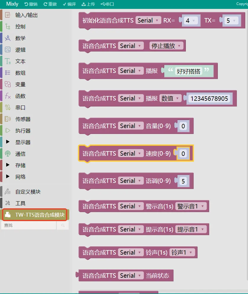

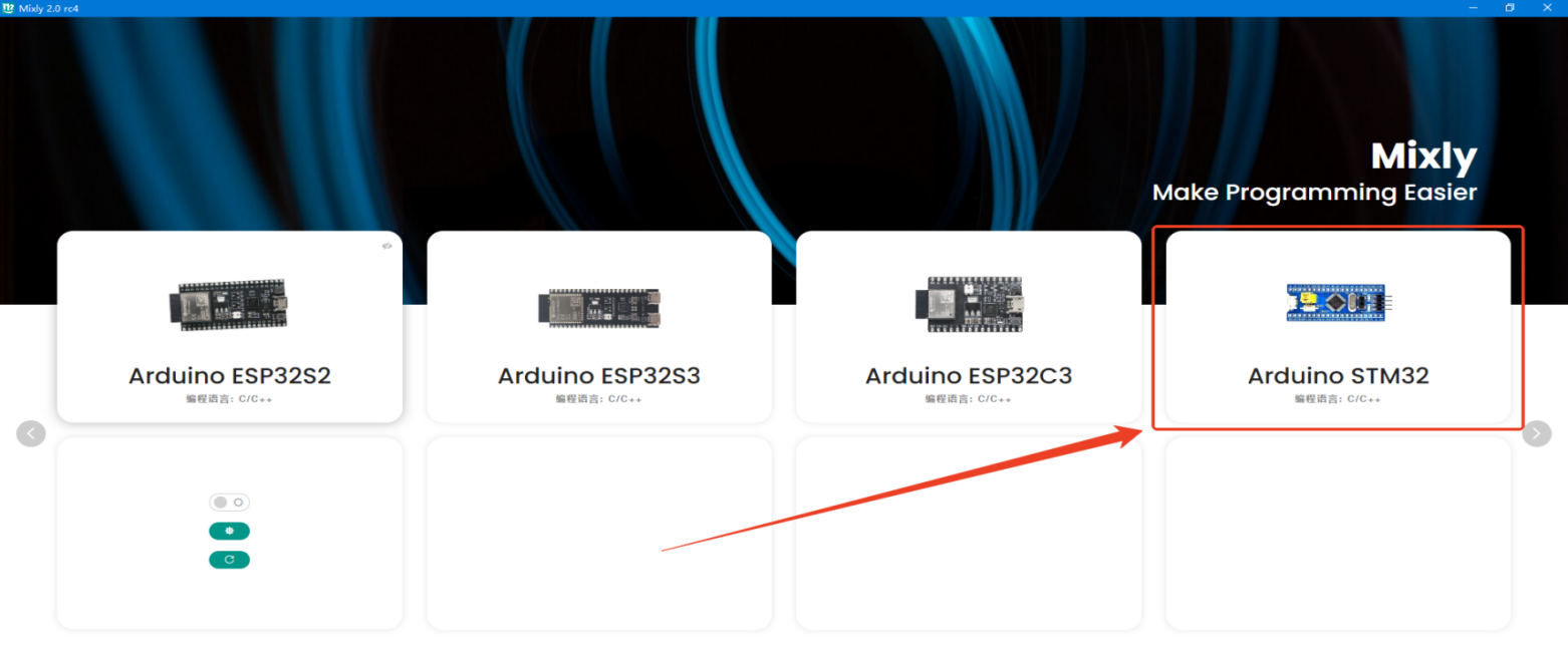

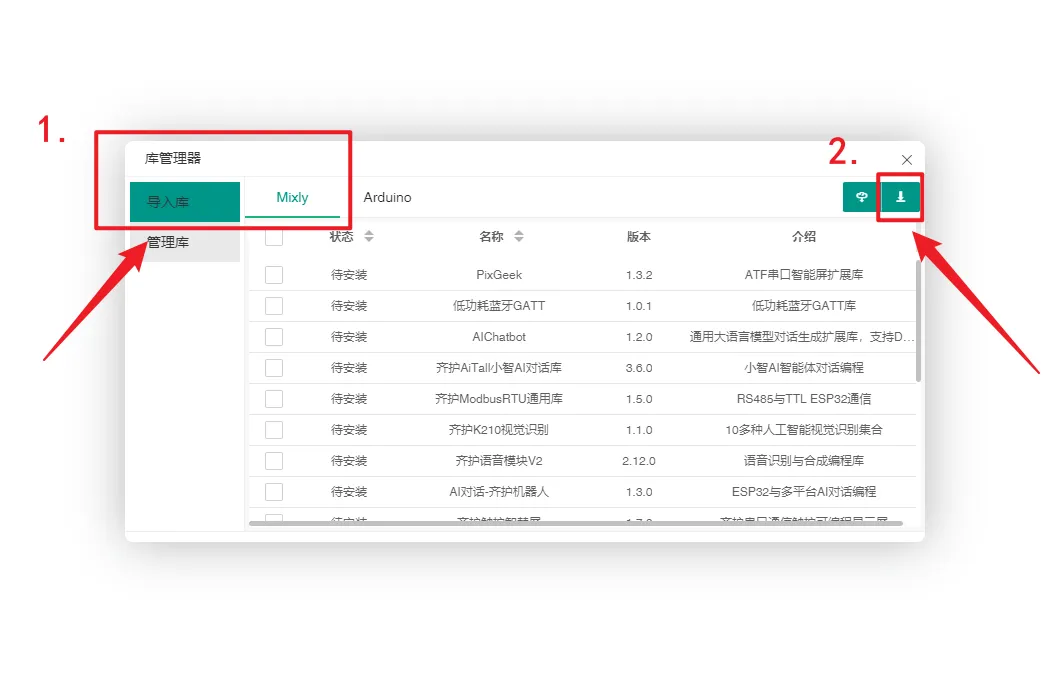

1、在Mixly米思齐中添加TW-TTS库文件(C++)
打开Mixly软件选择设备 -- > Arduino ESP32C3开发板(C/C++)或者STM32 Arduino-->单击打开
进入主界面后选择右上角的设置,再点击“管理库”
进入管理库界面后,在导入库选项中,点击本地导入
从TW-TTS语音合成模块学习资料依次找到 --> TW-TTS开发库 --> Mixly米思齐 --> ESP32C3或者STM32 -->选择xml文件并确定
回到Mixly图形化界面,左边最下方就能找到刚刚导入的TW-TTS语音合成模块的图形块。

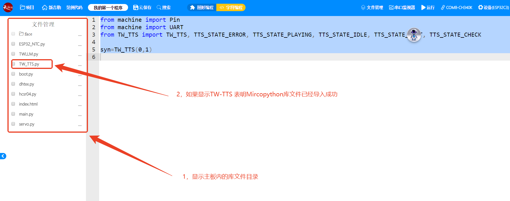

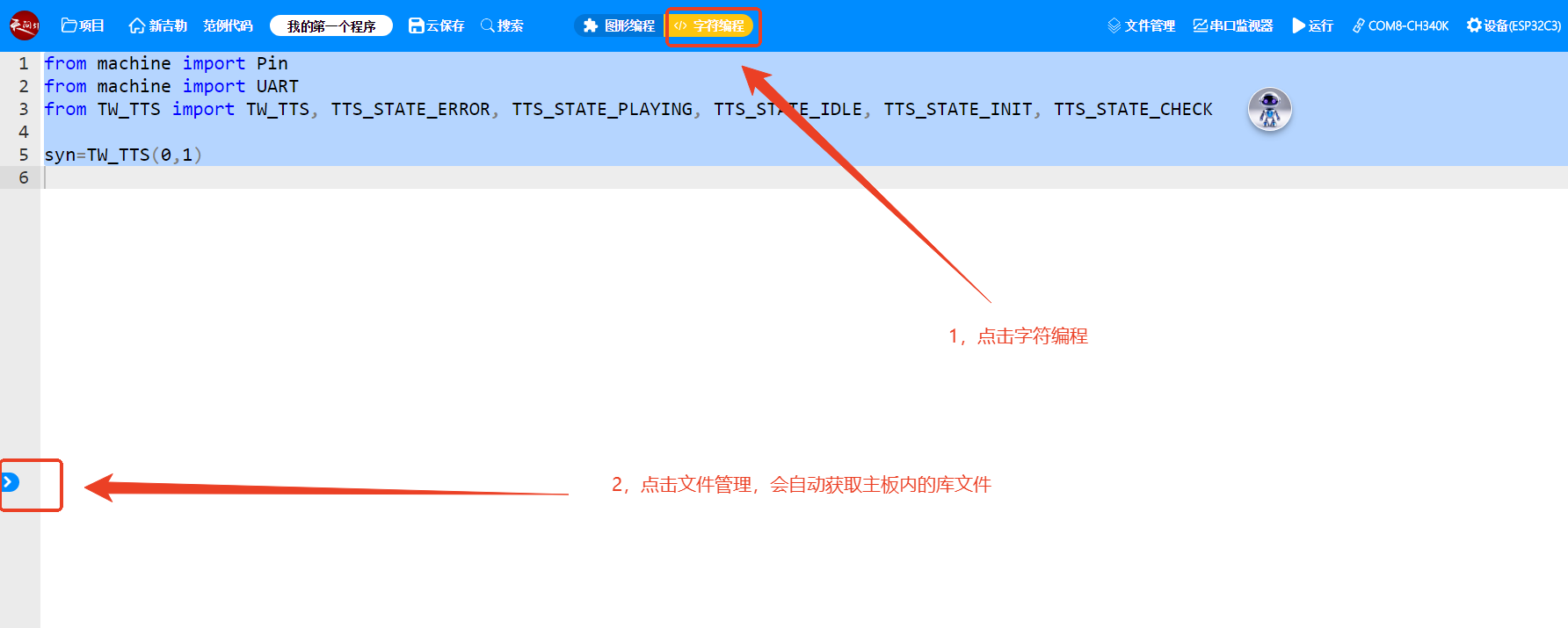

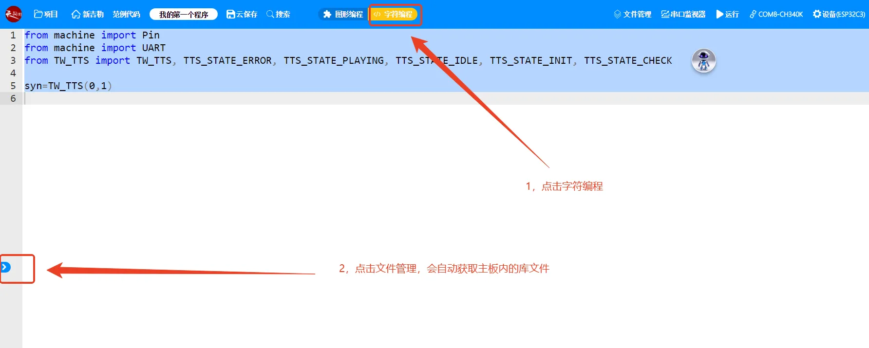

在Mixly米思齐中添加TW-TTS库文件(Mircopython)
建议使用天问Block软件进行库文件导入,打开天问Block软件 --> 设备选择ESP32C3 --> 左下角点击添加扩展,找到TW-TTS库并加载(如已加载请忽略) --> 返回天问Block主界面打开TW-TTS图形块随便拖出一个TW-TTS的图形块到代码框 --> 选择对应的USB端口 --> 最后点击运行
程序下载完成后,点击字符变成,再点击左边的文件管理,软件会自动获取主板内的库文件。
在库文件目录中查看是否有TW_TTS文件,如果有表明Mircopython库文件导入成功

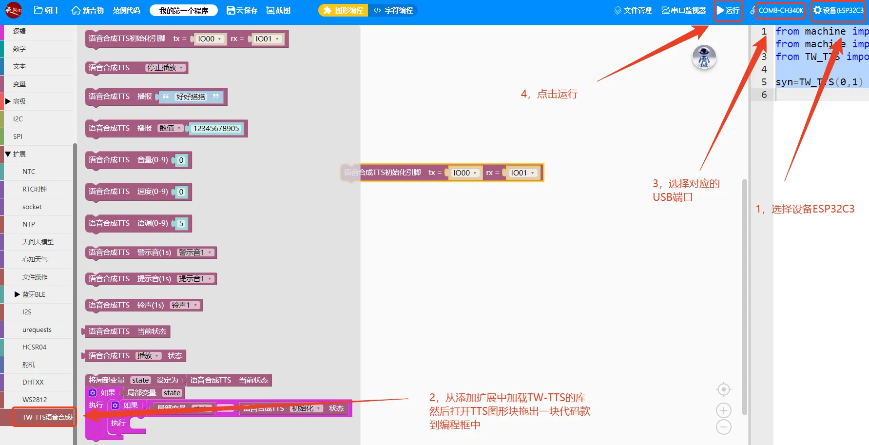

2、ESP32C3如何使用TW-TTS语音合成模块
硬件连接
ESP32C3主板的UART1支持任意的GPIO。ESP32C3的0(TX)引脚接TW_TTS的(R)引脚,ESP32C3的1(RX)引脚接TW_TTS的(T)引脚。5V引脚接TW-TTS的(V)引脚,G引脚接TW-TTS的(G)引脚。TW-TTS的SPK+和SPK- 分别连接喇叭的+(红线)和-(黑线)
范例代码(C++)
(1)文本播报,天问五幺,你好;
(4)提示音效和正品验证音效;
(5)实现效果:实时查询播报状态并打印模块返回的状态

(5)实现效果:播报“天问五幺,你好”,实时查询播报状态并在串口打印。
程序下载

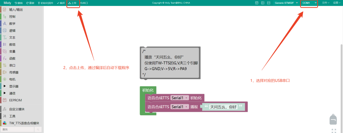

将ESP32C3主板通过TypeC数据线连接到电脑的USB端口,选择对应的USB串口,点击“上传”即可下载程序到主板上。下载完成后ESP32C3会自动重启系统。
3、STM32如何使用TW-TTS语音合成模块
硬件连接
范例代码
(1)文本播报,天问五幺,你好;
(4)提示音效和正品验证音效;
打开天问串口助手工具查看TW-TTS回复状态打印。
程序下载
将STM32F103C8主板通过数据线连接到电脑的USB端口,选择对应的USB串口,点击“上传”即可下载程序到主板上。下载完成后STM32会自动重启系统。

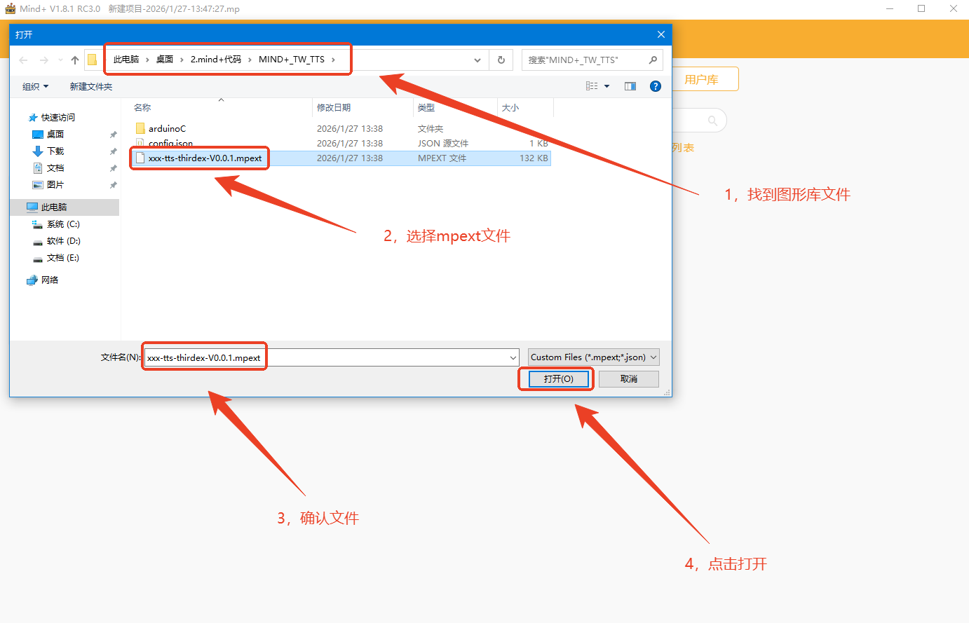

1、在Mind+中添加TW-TTS库文件
学习资料中提供的范例代码文件中已经含有图形库文件,如果仅使用范例可以不需要事先添加导入用户库。
打开Mind+,找到左下角的“扩展”并点击;
选择“掌控板”并点击上方的“用户库”进入并添加图形库;
从TW-TTS语音合成模块学习资料依次找到 --> TW-TTS开发库 --> Mind+ --> ESP32>选择mpext文件并点击打开;
此时会弹出TW-TTS的图形库,点击即可导入图形库文件;
在已加载中就能看到TW-TTS的图形库,表示已经导入成功。
返回Mind+主界面,选择左边的用户库,即可弹出TW-TTS的图形块
2、ESP32如何使用TW-TTS语音合成模块
硬件连接(掌控板的扩展板)
扩展板的P16引脚接TW_TTS的(R)引脚,P15(RX)引脚接TW_TTS的(T)引脚。5V引脚接TW-TTS的(V)引脚,GND引脚接TW-TTS的(G)引脚。TW-TTS的SPK+和SPK- 分别连接喇叭的+(红线)和-(黑线)
硬件连接(集成接口的其他品牌掌控板)
集成接口的其他品牌掌控板的P16引脚接TW_TTS的(R)引脚,(V)引脚以及(G)引脚,P15(RX)引脚接TW_TTS的(T)引脚。TW-TTS的SPK+和SPK- 分别连接喇叭的+(红线)和-(黑线)。
(4)提示音效和正品验证音效;
(5)实时查询播报状态;
实现效果:实时查询播报状态并通过串口打印模块返回的状态。
程序下载
将ESP32掌控通过TypeC数据线连接到电脑的USB端口,选择对应的USB串口,点击“上传到设备”即可下载程序到主板上。下载完成后掌控会自动重启系统。
3、Arduino Uno如何使用TW-TTS语音合成模块
硬件连接
Uno的1(TX)引脚接TW_TTS的(R)引脚,Uno的0(RX)引脚接TW_TTS的(T)引脚。注意:Uno串口只有1(TX)和0(RX),如连接TW-TTS模块的同时需要下载程序;需将TW-TTS的RX(0)连接线拔掉才能正常下载程序;5V引脚接TW-TTS的(V)引脚,G引脚接TW-TTS的(G)引脚。TW-TTS的SPK+和SPK- 分别连接喇叭的+(红线)和-(黑线)。
范例代码
(1)文本播报,天问五幺,你好;
(4)提示音效和正品验证音效;
(5)实时查询播报状态;
实现效果:实时查询播报状态并通过串口打印状态。
程序下载
将Uno通过数据线连接到电脑的USB端口,选择对应的USB串口,点击“上传到设备”即可下载程序到主板上。下载完成后Uno会自动重启系统。

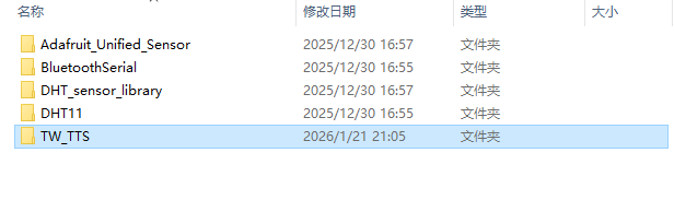

1、在Arduino IDE中添加TW-TTS库文件

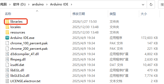

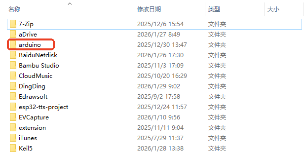

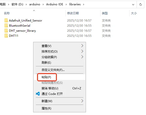

从TW-TTS语音合成模块学习资料依次找到 --> TW-TTS开发库 -->Arduino IDE --> 将整个TW_TTS文件夹复制,然后找到Arduino IDE的安装路径,点击进入arduino或者Arduino IDE。
找到libraries文件夹并打开;
将复制的TW_TTS文件夹粘贴到libraries文件夹目录下;
打开Arduino IDE(如果在操作前就打开了Arduino IDE,建议重启软件,有时候需要重启才能识别新库),依次选择并点击 项目 > 导入库>TW_TTS就表明库文件已经导入成功了。
硬件连接
ESP32C3主板支持任意的GPIO引脚映射;这里我们使用TX0和1;ESP32C3的0(TX)引脚接TW_TTS的(R)引脚,ESP32C3的1(RX)引脚接TW_TTS的(T)引脚。5V引脚接TW-TTS的(V)引脚,G引脚接TW-TTS的(G)引脚。TW-TTS的SPK+和SPK- 分别连接喇叭的+(红线)和-(黑线)。
范例代码
可直接将范例代码复制粘贴到Arduino IDE的代码框中
(1)文本播报,天问五幺,你好;
  1. #include "HardwareSerial.h"
  2. #include "TW_TTS.h"
  3. TW_TTS tts_Serial;
  4. void setup(){
  5. }
  6. void loop(){
  7.     /*
  8.     播放“天问五幺,你好”
  9.     仅使用TW-TTS的G,V,R三个引脚
  10.     G->GND,V->5V,R->0
  11.   */
  12.     Serial.begin(9600,SERIAL_8N1,1,0);
  13.     tts_Serial.begin(Serial);
  14.     tts_Serial.tts_play("天问五幺,你好");
  15. }
复制代码
  4. void LLD() {
  5.   tts_Serial.tts_volume(3);
  6.   delay(500);
  7.   tts_Serial.tts_speed(1);
  8.   delay(500);
  9.   tts_Serial.tts_tone(1);
  10.   delay(500);
  11.   tts_Serial.tts_play("已更换声音模式");
  12.   delay(500);
  13. }
  14. void HFU() {
  15.   tts_Serial.tts_volume(9);
  16.   delay(500);
  17.   tts_Serial.tts_speed(9);
  18.   delay(500);
  19.   tts_Serial.tts_tone(9);
  20.   delay(500);
  21.   tts_Serial.tts_play("已更换声音模式");
  22.   delay(500);
  23. }
  24. void setup(){
  25.   /*
  26.     长文本的,播报暂停、继续、停止,音量、速度、音调调节
  27.     仅使用TW-TTS的G,V,R三个引脚
  28.     G->GND,V->5V,R->0
  29.   */
  30.   Serial.begin(9600,SERIAL_8N1,1,0);
  31.   tts_Serial.begin(Serial);
  32.   tts_Serial.tts_play("杭州天问五幺科技 2020 年成立,聚焦单片机开发,自研天问 Block 开发工具,深耕软硬件研发、物联网与人工智能应用开发领域");
  33.   delay(5000);
  34.   tts_Serial.tts_pause();
  35.   delay(3000);
  36.   tts_Serial.tts_resume();
  37.   delay(5000);
  38.   tts_Serial.tts_stop();
  39.   delay(500);
  40.   tts_Serial.tts_play("播放停止");
  41.   delay(2000);
  42.   LLD();
  43.   delay(2000);
  44.   HFU();
  45. }
  46. void loop(){
  47. }
复制代码
  4. void setup(){
  5.   /*
  6.     数值、号码、多音字标注等特殊标注
  9.   */
  10.   Serial.begin(9600,SERIAL_8N1,1,0);
  11.   tts_Serial.begin(Serial);
  12.   tts_Serial.tts_play("[n2]88888888");
  13.   delay(5000);
  14.   tts_Serial.tts_play("[n1]12345678905");
  15.   delay(5000);
  16.   tts_Serial.tts_play("[n3]1148148488");
  17.   delay(5000);
  18.   tts_Serial.tts_play("这首乐[=yue4]曲太难了,我得[=dei3]乐[=le4]观一点,才能坚持练下去.不然连调[=diao4]都找不到,更别说调[=tiao2]音了。");
  19.   delay(6000);
  20.   tts_Serial.tts_play("他倒[=dao4]了一杯水,想倒[=dao3]下休息,却怕文件被别人倒[=dao2]腾乱了。");
  21.   delay(6000);
  22.   tts_Serial.tts_play("订单号[n1]20250401,金额[n2]1280元,验证码[n3]7391。", 请拨打客服电话[n3]4008889999,重[=chong2]复一遍:[n3]4008889999。");
  23. }
  24. void loop(){
  25. }
复制代码
(4)提示音效和正品验证音效;
  4. void setup(){
  5.   /*
  6.     警示音、提示音、铃声、正版测试
  9.   */
  12.   tts_Serial.tts_play_msg(1);
  13.   delay(3000);
  14.   tts_Serial.tts_play_alert(1);
  15.   delay(2000);
  16.   tts_Serial.tts_play_ring(1);
  17. }
  18. void loop(){
  19. }
复制代码
  3. volatile unsigned int state;
  4. TW_TTS tts_Serial;
  5. /*
  6.   检测状态范例
  7.   TW-TTS使用G,V,R,T四线引脚T引脚负责发送芯片当前状态
  8.   G->GND,V->5V,R->0,T->1
  9. */
  10. void setup(){
  11.   state = 0;
  14.   Serial.begin(9600);
  15. }
  16. void loop(){
  17.   while (true) {
  18.     state = (tts_Serial.tts_queryState());
  19.     switch (state) {
  20.      case TTS_STATE_PLAYING:
  21.       Serial.println("播放状态");
  22.       break;
  23.      case TTS_STATE_IDLE:
  24.       Serial.println("空闲状态");
  25.       break;
  26.      case TTS_STATE_INIT:
  27.       Serial.println("初始化状态");
  28.       tts_Serial.tts_play("初始化完成");
  29.       break;
  30.      case TTS_STATE_CHECK:
  31.       Serial.println("正确帧检查");
  32.       break;
  33.      case TTS_STATE_ERROR:
  34.       Serial.println("查询失败/命令错误");
  35.       break;
  36.     }
  37.     delay(500);
  38.   }
  39. }
复制代码

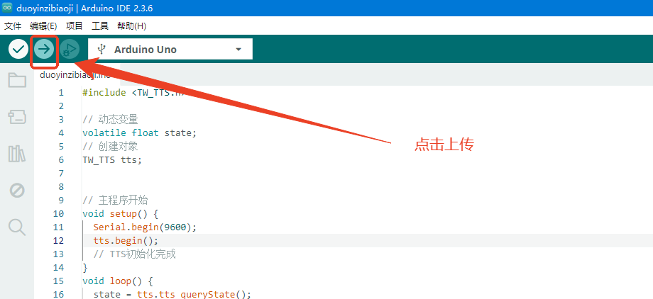

程序下载

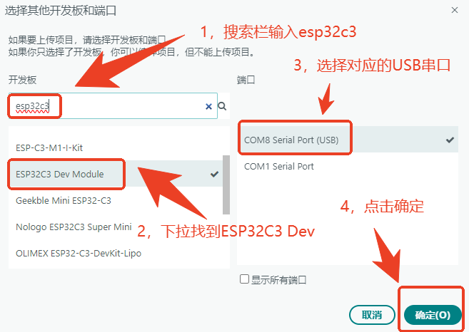

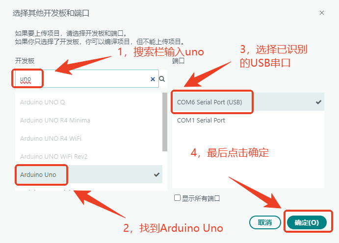

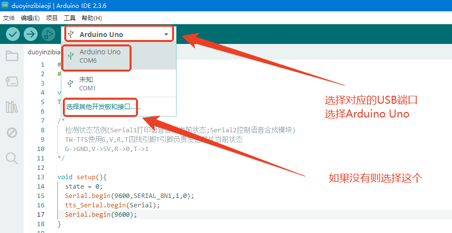

将ESP32C3主板通过TypeC数据线连接到电脑的USB端口,选择对应的USB串口,串口处会正常显示ESP32C3 Dev Module。
如果串口处没有出现ESP32C3 Dev Module,需要点击“选择其他开发版和接口”根据下图所示找到并选择ESP32C3 Dev Module,然后点击“确定”。

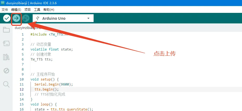

再点击“上传”即可通过编译下载程序到主板上,下载完成后ESP32C3会自动重启系统。
点击上传后下方会有显示编译-->下载-->下载完成
硬件连接
Uno的1(TX)引脚接TW_TTS的(R)引脚,Uno的0(RX)引脚接TW_TTS的(T)引脚;这个串口同样是程序下载的默认串口,程序下载前需要将RX线拔掉再进行下载;5V引脚接TW-TTS的(V)引脚,G引脚接TW-TTS的(G)引脚;TW-TTS的SPK+和SPK- 分别连接喇叭的+(红线)和-(黑线)。
范例代码
  1. #include <TW_TTS.h>
  2. // 函数声明
  3. void LLD();
  4. void HFU();
  5. // 创建对象
  6. TW_TTS tts;
  7. // 主程序开始
  8. void setup() {
  9.     tts.begin();
  10.     // TTS初始化完成
  11.     tts.tts_play("杭州天问五幺科技 2020 年成立,聚焦单片机开发,自研天问 Block 开发工具,深耕软硬件研发、物联网与人工智能应用开发领域。");
  12.     delay(5000);
  13.     tts.tts_pause();
  14.     delay(3000);
  15.     tts.tts_resume();
  16.     delay(5000);
  17.     tts.tts_stop();
  18.     delay(500);
  19.     tts.tts_play("播放停止");
  20.     delay(2000);
  21.     LLD();
  22.     delay(2000);
  23.     HFU();
  24. }
  25. void loop() {
  26. }
  27. // 自定义函数
  28. void LLD() {
  29.     tts.tts_tone(3);
  30.     delay(500);
  31.     tts.tts_speed(1);
  32.     delay(500);
  33.     tts.tts_volume(1);
  34.     delay(500);
  35.     tts.tts_play("已更换声音模式");
  36.     delay(500);
  37. }
  38. void HFU() {
  39.     tts.tts_tone(9);
  40.     delay(500);
  41.     tts.tts_speed(9);
  42.     delay(500);
  43.     tts.tts_volume(9);
  44.     delay(500);
  45.     tts.tts_play("已更换声音模式");
  46.     delay(500);
  47. }
复制代码
  2. // 创建对象
  3. TW_TTS tts;
  4. // 主程序开始
  5. void setup() {
  6.     tts.begin();
  7.     // TTS初始化完成
  8.     tts.tts_play("[n2]88888888");
  9.     delay(5000);
  10.     tts.tts_play("[n1]12345678905");
  11.     delay(5000);
  12.     tts.tts_play("[n3]1148148488");
  13.     delay(5000);
  14.     tts.tts_play("这首乐[=yue4]曲太难了,我得[=dei3]乐[=le4]观一点,才能坚持练下去.不然连调[=diao4]都找不到,更别说调[=tiao2]音了。");
  15.     delay(5000);
  16.     tts.tts_play("他倒[=dao4]了一杯水,想倒[=dao3]下休息,却怕文件被别人倒[=dao2]腾乱了。");
  17.     delay(5000);
  18.     tts.tts_play("订单号[n1]20250401,金额[n2]1280元,验证码[n3]7391。", 请拨打客服电话[n3]4008889999,重[=chong2]复一遍:[n3]4008889999。");
  19. }
  20. void loop() {
  21. }
复制代码

程序下载
将Uno主板通过数据线连接到电脑的USB端口,选择对应的USB串口,串口处出会正常显示Arduino Uno
如果串口处没有出现Arduino Uno,需要点击“选择其他开发版和接口”根据下图所示找到并选择ESP32C3 Dev Module,然后点击“确定”。
再点击“上传”即可通过编译下载程序到主板上,下载完成后Uno会自动重启系统。
点击上传后下方会有显示正在编译-->下载-->下载完成。

1、连线错误:VCC和GND接反,或者串口uart连接错误,TTS没有实际收到指令

问题9:Mxily米思齐里没有ESP32C3 变成语音为Mircopython的主板
建议使用2.0 rc4的版本,Mixly3.0版本中的主板要少一些。

Mixly目前不支持Mircopython的库文件直接导入,建议使用天问Block的字符编程模式中,连接电脑与主板,然后将库文件导入,详情请看本手册第九章第2节Mircopython的库文件导入。
