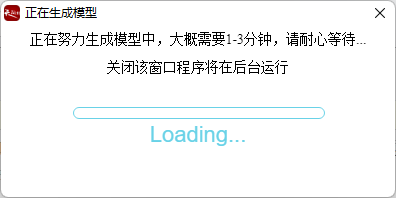

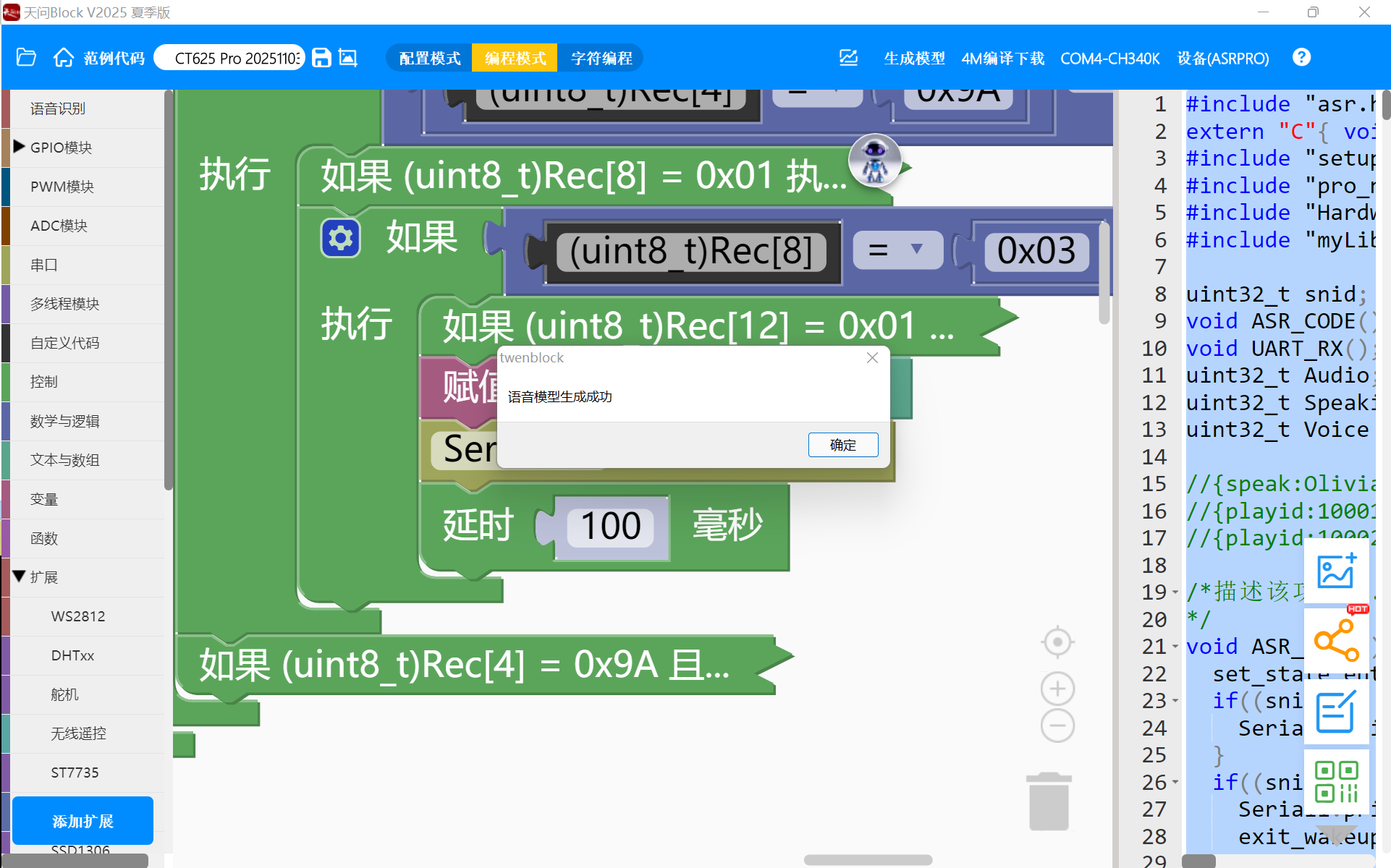

1、需要先编辑好您的程序,然后生成语音模型
2、等待语音模型生成完毕后,再按照官网链接操作。如下

3、如果您更换的语音过长,需要打断语音的,还需要在点界面右边的❓,然后找到{设置}--{编译模式}-- {设置打断(不支持自学习)},点击下面的 image.png ,等待结束。
4、最后再测试您的程序,就可以实现替换语音,并设置唤醒词打断功能了
