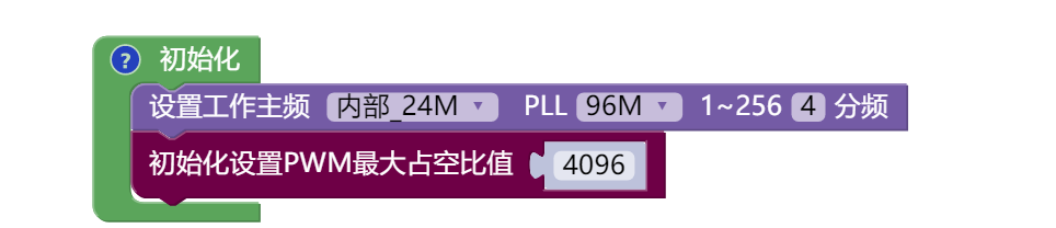

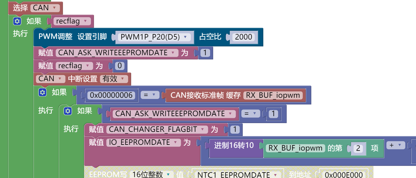

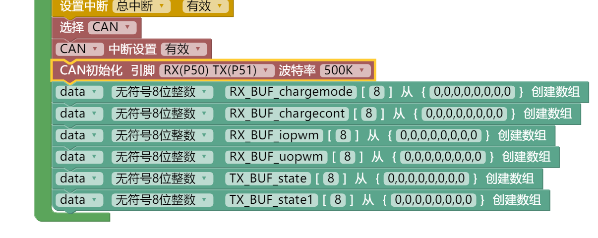

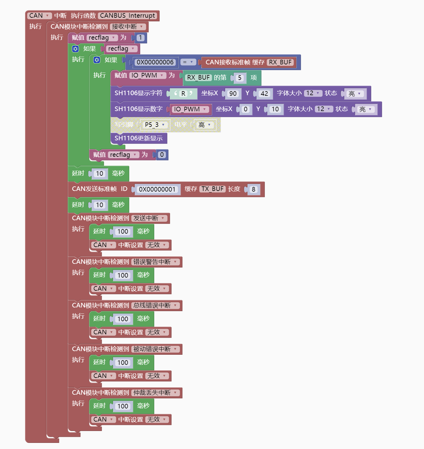

我是按照官方的例程编写程序的,P50引脚已经用示波器测试到我上位机发送的CAN 包过来频率也是500KPS,我在程序里面设置了监听开关,有CAN接收中断,会在我的显示屏上显示出来,并且用LED显示,一旦有中断,我的灯会常亮,就是通信不了;大神指导一下,一下是我的关键程序照片: image.png image.png image.png image.png 发送端的ID也是0X00000006。急等大神支持!

已经调通,给大家总结经验:1. MCU烧录频率要24MHZ,如果打开PLL也要是24MHZ的整数倍;2. 不能在显示驱动程序里面去发送CAN命令;3.不要把CAN接收放到复制循环里面;

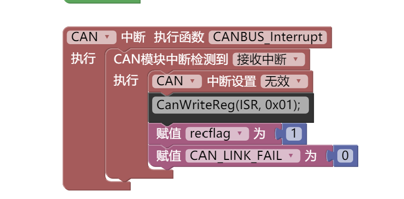

 楼主| 发表于 2025-10-25 08:18:56 | 显示全部楼层
最终解方案: 26b27a4094a15f43c621a25e30046031.png

 楼主| 发表于 2025-10-25 22:55:35 | 显示全部楼层
已经完全打通CAN双向通信,具体看官网的列子,我已经分享给大家;
