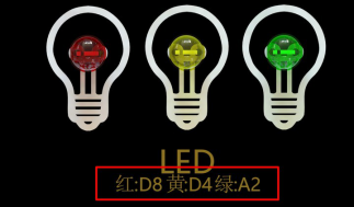

方法一、使用好搭Block离线版编程软件或进入Nano实验箱的在线编程环境:http://www.haohaodada.com/Core/nanobox.php ,编写程序,控制实验箱板载的LED灯亮起。
方法二、使用好搭Block离线版编程软件或进入好搭酷-Nano的在线编程环境:http://www.haohaodada.com/Core/nano.php ,编写程序。(具体对应引脚参考Nano实验箱上LED灯下方标记的引脚)
将程序下载到好搭酷Nano,可看到LED灯红灯和绿灯亮起。
