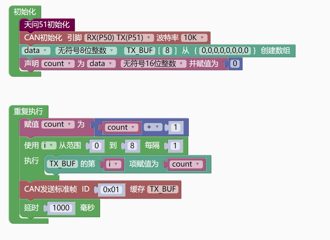

1. 发送
采用标准帧发送,CAN数据最大为8字节,如果需要发送大于8字节的数据,需要采用协议分段发送。
在线版例程:CAN发送

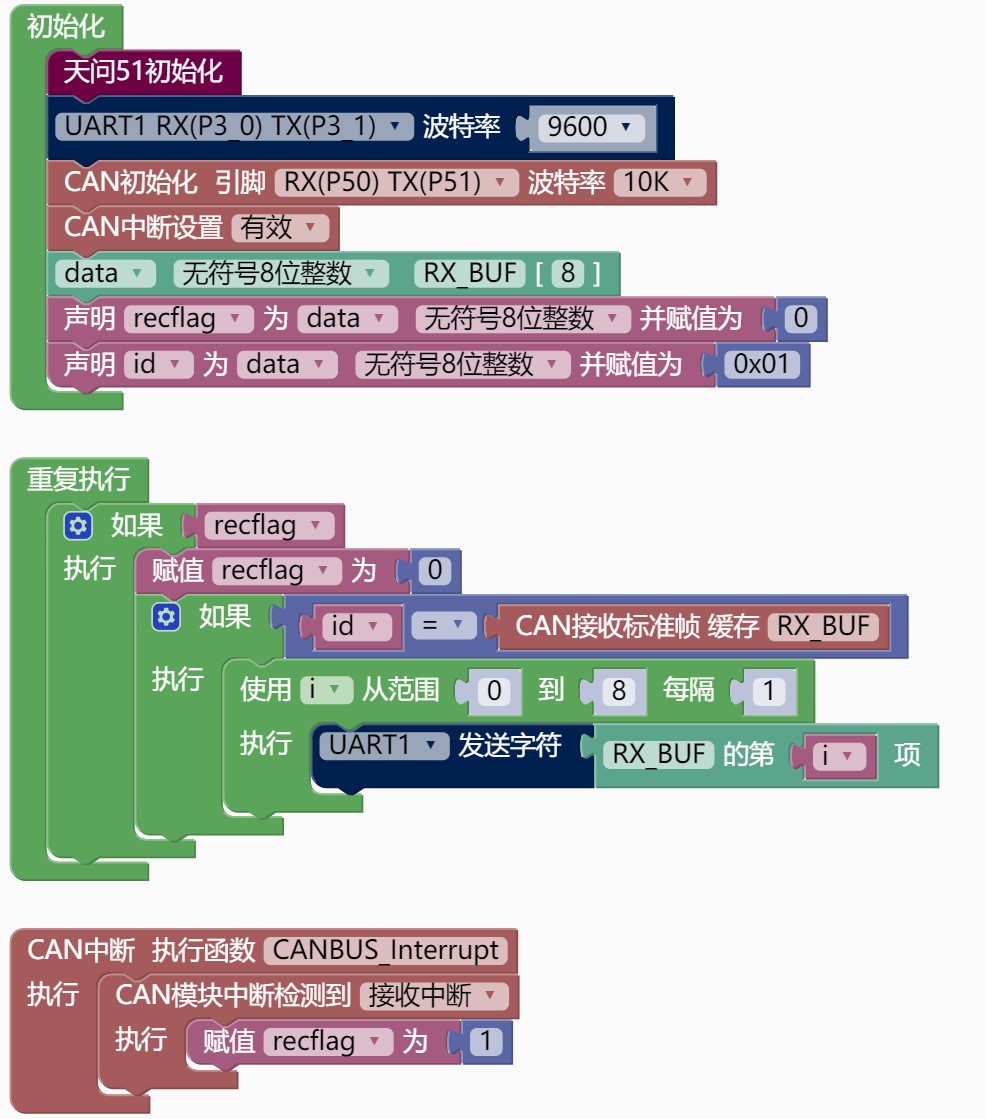

2.接收
接收到数据通过串口打印
在线版例程:CAN接收
