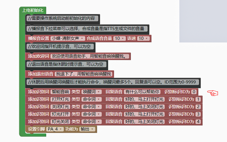

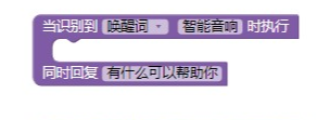

就是下面这个图片里的,原始库里面没有,扩展库我也没找到...

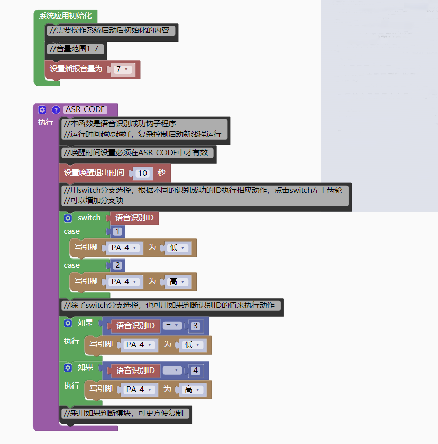

它可以与 ASRONE 一起使用,但不能与 ASRPRO 一起使用。
示例:在 ASRPRO 中,它看起来像这样
