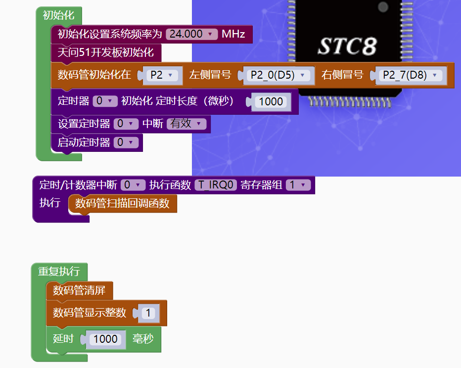

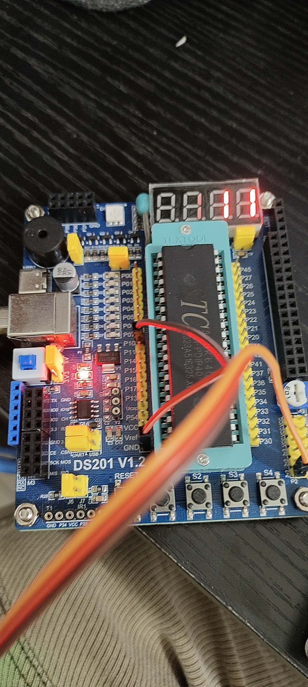

我的板子不是在天问买的板子.
请教一下天问block 只能用天问的板子吗???我4个显示管显示重叠了...
请问一下是什么问题呢?

大概率问题 出在“天问5 1开发板初始化”,你都不是天问开发板
