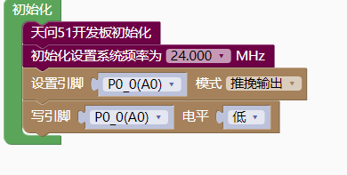

请教一下,为什么我设置高电频灯灭?低电平灯就亮?请问是我配置问题吗??
板不是天问的开发板,请问是需要天问的板才可以嘛?

看你硬件怎么接的,高电平和低电平都可以控制灯的亮和灭

主要看你的led正极接哪里,正极接vdd,io口要低电平才会亮,如果灯正极接io口,负极接Vss,那io口要高电平才会亮
