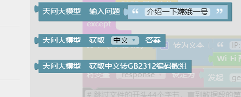

发表于 2025-1-9 20:43:55 | 显示全部楼层 |阅读模式
请问一下谁会使用 image.png 天问大模型   可以出个教程吗   希望有人回帖  在此特别感谢
