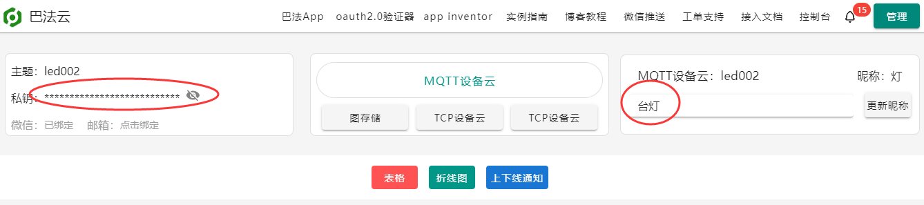

记住巴法云账号密码接入语音平台要用,进入巴法云MQTT设备云控制台,右侧新建主题“led002”并进入新建的主题更多设置修改名称为“台灯”,这个名字就是我们在语音平台里控制时喊的名字。
显示并保存左侧"私钥"备用。

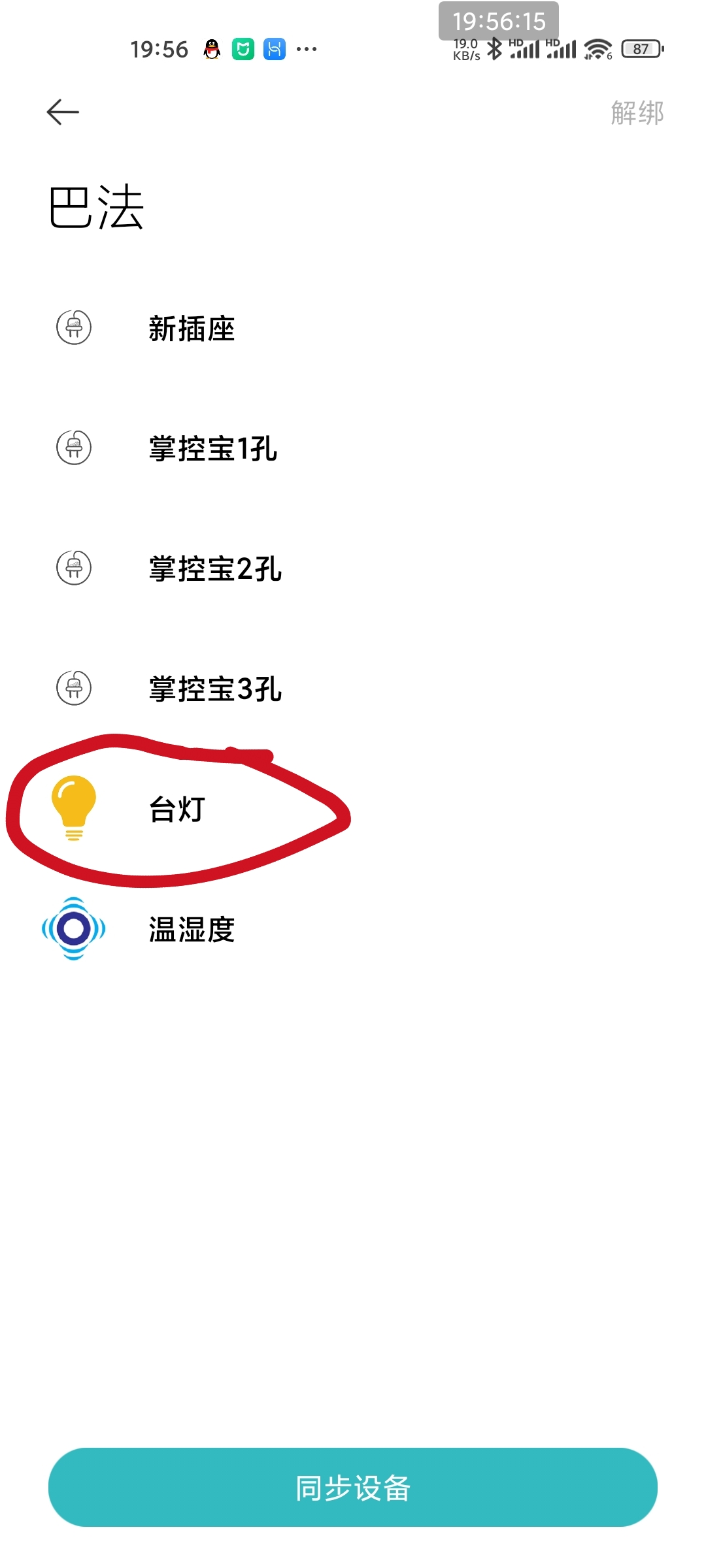

在米家—我的—添加其他平台—搜索巴法—绑定设备—填入第一步注册巴法云时的账号密码,同步设备,同步后就会看到台灯这个设备了。
下面就可以通过对家里小爱音箱喊“小爱同学,打开台灯”,“小爱同学,关闭台灯”控制ESP32板载LED灯亮灭了。

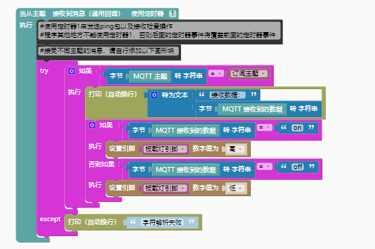

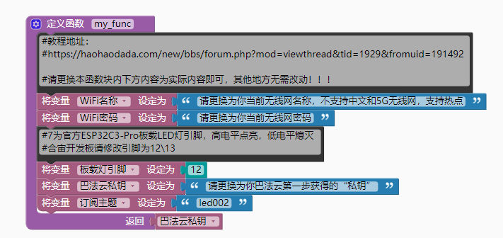

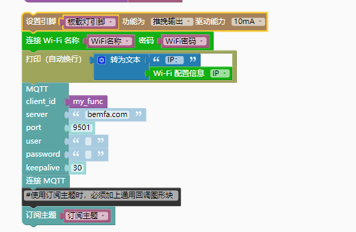

附天问图块:
上面的变量后面的内容是需要改动的地方

本例由于手上没有天问官方的ESP32C3-PRO,用的合宙ESP32C3测试的,如果用天问官方的ESP32C3-PRO,请将上述所有IO12引脚的地方改为IO07,欢迎大家测试交流。
