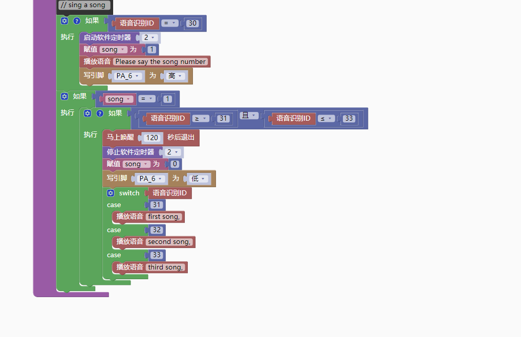

发表于 2024-9-17 17:56:33 | 显示全部楼层 |阅读模式

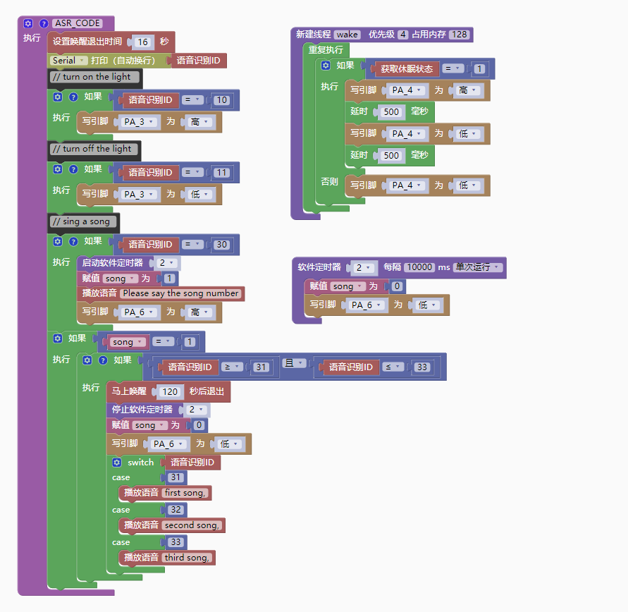

现在我已将回复语音替换成几首歌曲,只能播放完一首歌曲,才能再听从命令,播放下一首。有没有办法,让它中止,马上换一首歌曲?

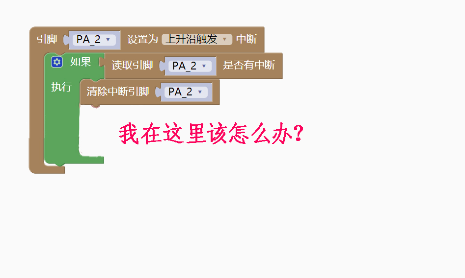

如何使用中断来中途停止一首歌曲并选择下一首歌曲?
请具体告诉我如何做到这一点。

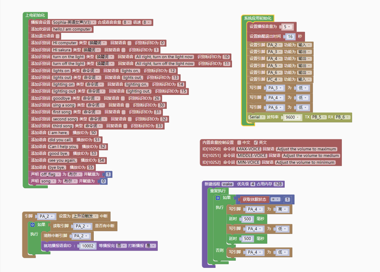

发表于 2025-1-23 11:30:58 | 显示全部楼层
软件内——更多——设置——编译模式——设置打断(不支持自学习)
等待待片刻就好了
发表于 2025-1-23 11:34:07 | 显示全部楼层
请具体告诉我如何做到这一点。 ...
软件内——设置——更多——编译模式——设置打断&编译
将会弹出窗口不用动,稍等片刻就好了

我怎样才能中途结束一首歌曲?
我应该如何编写中断处理程序?

发表于 2025-1-29 17:52:43 | 显示全部楼层

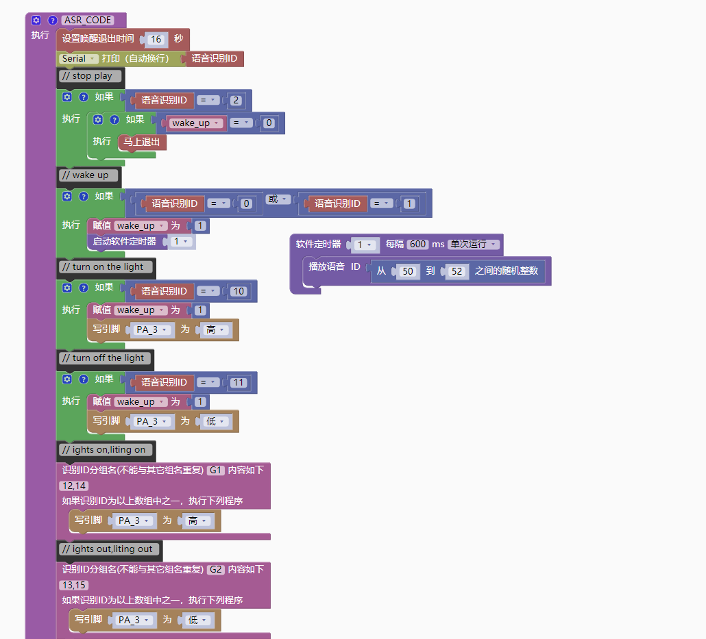

可以通过语音来停止它。
145
1106
金牌会员
Rank: 6Rank: 6
1106

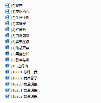

发表于 2025-2-1 09:30:38 | 显示全部楼层

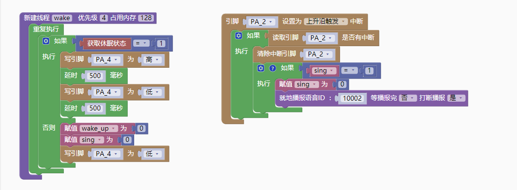

我添加了 LB语音基础 作为扩展,并且效果很好。
语音 ID 10002 已静音。
