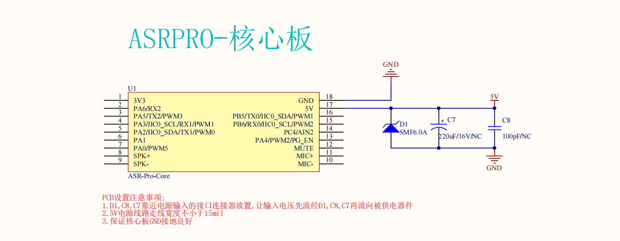

     近期收到有用户反馈在使用核心板或者自己设计的板子时,存在芯片异常发热,导致工作不正常,甚至芯片损坏的现象。
     经过我们这段时间的测试,发现主要问题集中在为ASRPRO供电上。为ASRPRO供电的电源(DC-DC电源)存在浪涌,超过了芯片允许的电压时,就会导致芯片发热甚至烧毁。
     针对这一问题,使用时需要注意以下情况:
一、自行设计用户,务必按照官方原理规范设计

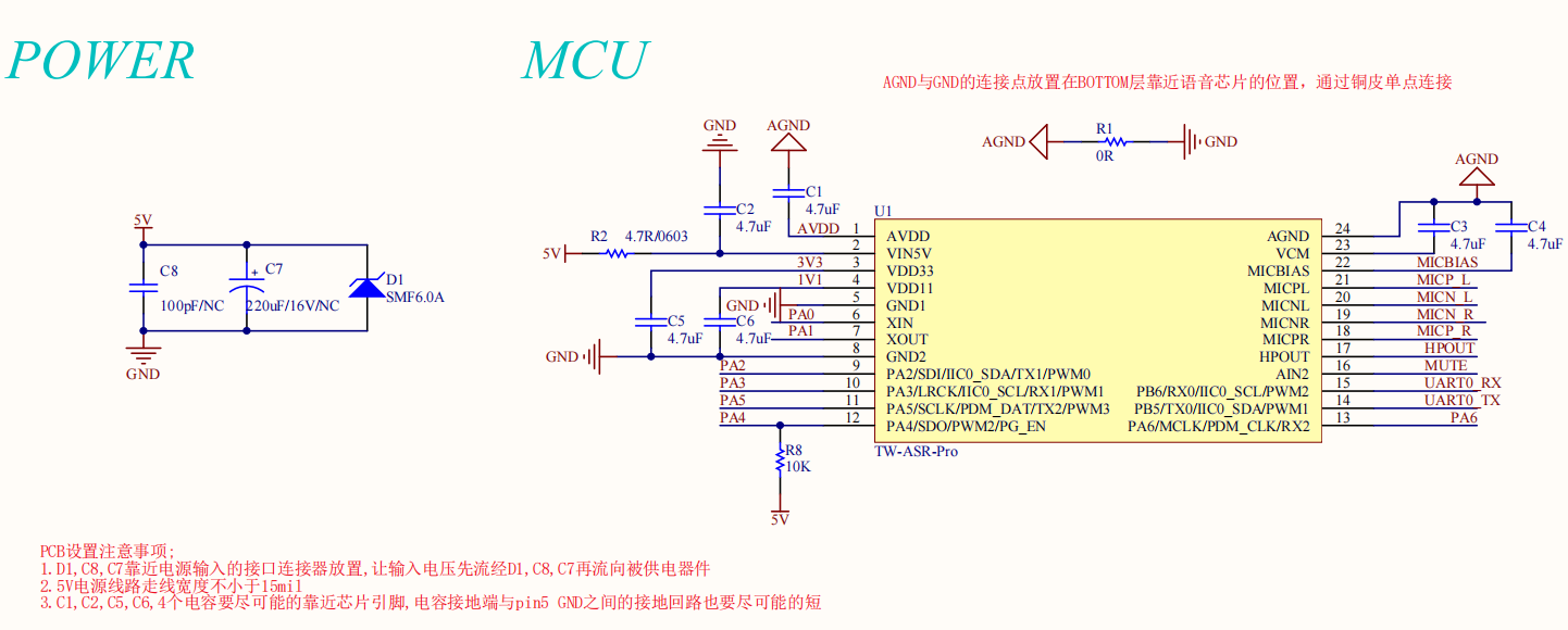

1. 电源部分设计时需要注意防止浪涌和尖峰,尤其DC-DC电源,推荐电源输出端5.5-6VTVS,和芯片VIN5V引脚的4.7R电阻组成放浪涌电路,防止浪涌。
2. C1,C2,C5,C6,4个电容要尽可能的靠近芯片引脚,电容接地端与Pin5GND1)之间的接地回路也要尽可能的短。
二、核心板用户
1. 推荐电源输出端添加5.5-6VTVS,提高电源的稳定性。
2. 保证核心板GND连接良好。
