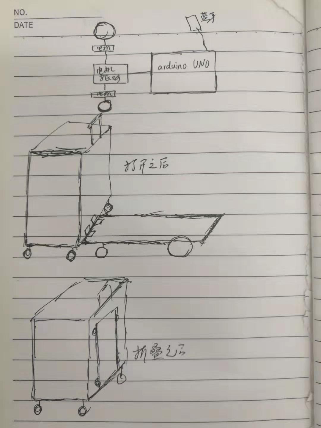

【设计思路】
       设计思路就是在行李箱上增加一个可以合起来也可以打开的电动小车
        这样一方面可以让小孩站在小车上,妈妈用手机遥控就可以实现
        既不用管行李也不用管小孩,只负责美美的就好
        大人轻松愉快,小孩开心快乐

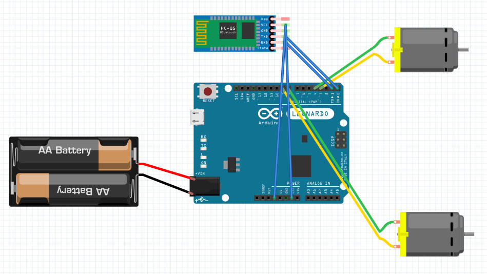

  原计划是用arduino UNO作为主控板,但是考虑到便携性,最后选择采用好搭NANO

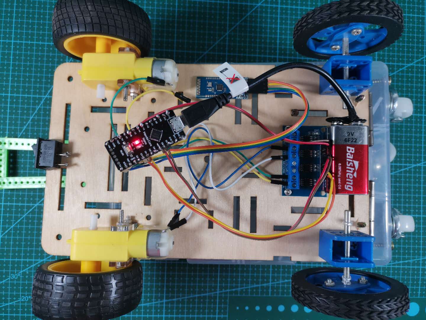

【材料清单】
  好搭NANO *1
  电机驱动板 *1
  蓝牙模块  *1
  马达,轮子 *2
  小车地板  *1(激光切割的木板)
  其他配件
【制作过程】

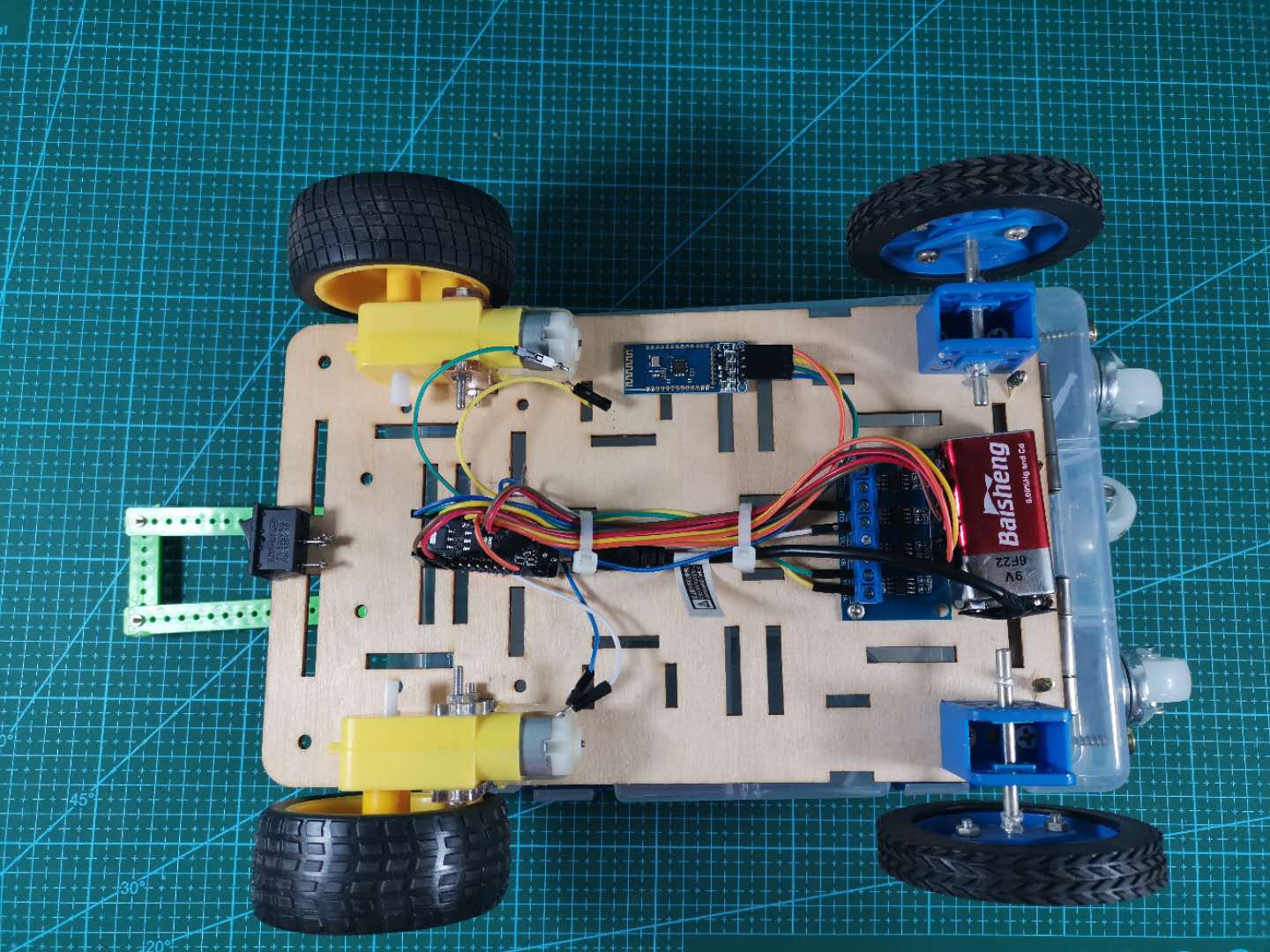

  组装和接线是比较简单的
  接好线之后将线进行整理好

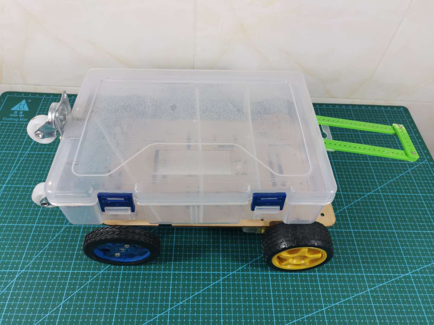

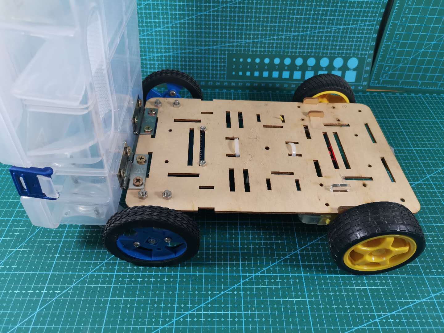

  再用合页把小车和行李箱(用元件盒代替)进行连接
  效果还不错吧

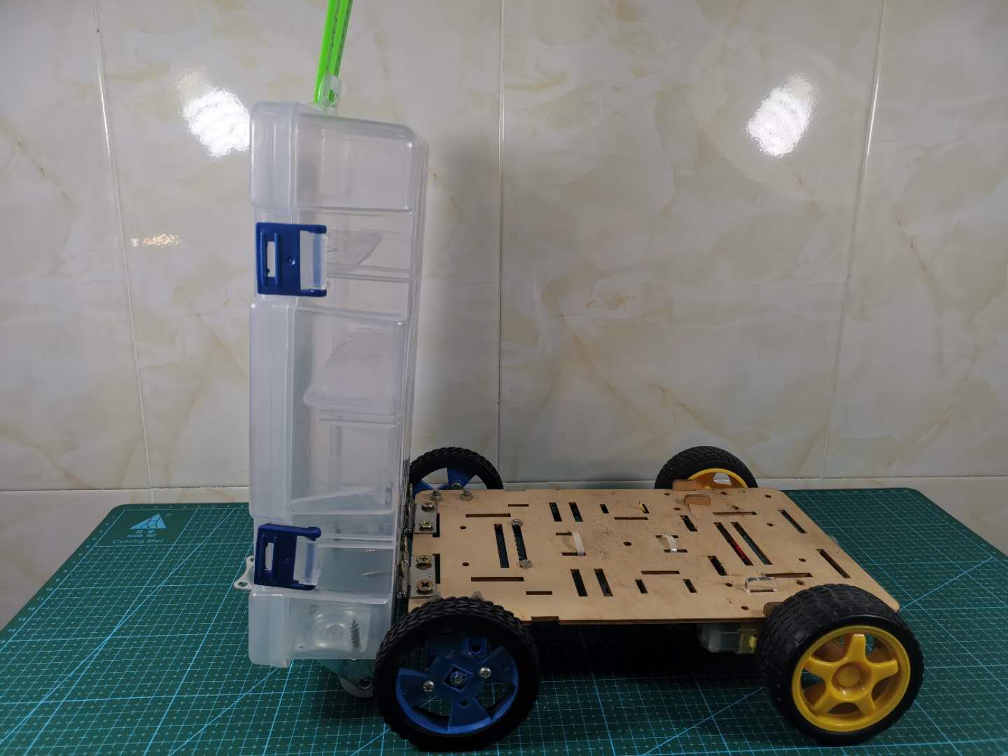

  既可以这样立着,小孩子可以站在或者坐在小车上
  也可以将行李箱整个躺在小车上,上面还可以放更多行李。
  操控是很简单的,拿出手机就可以操控,这样旅行就轻松多了。

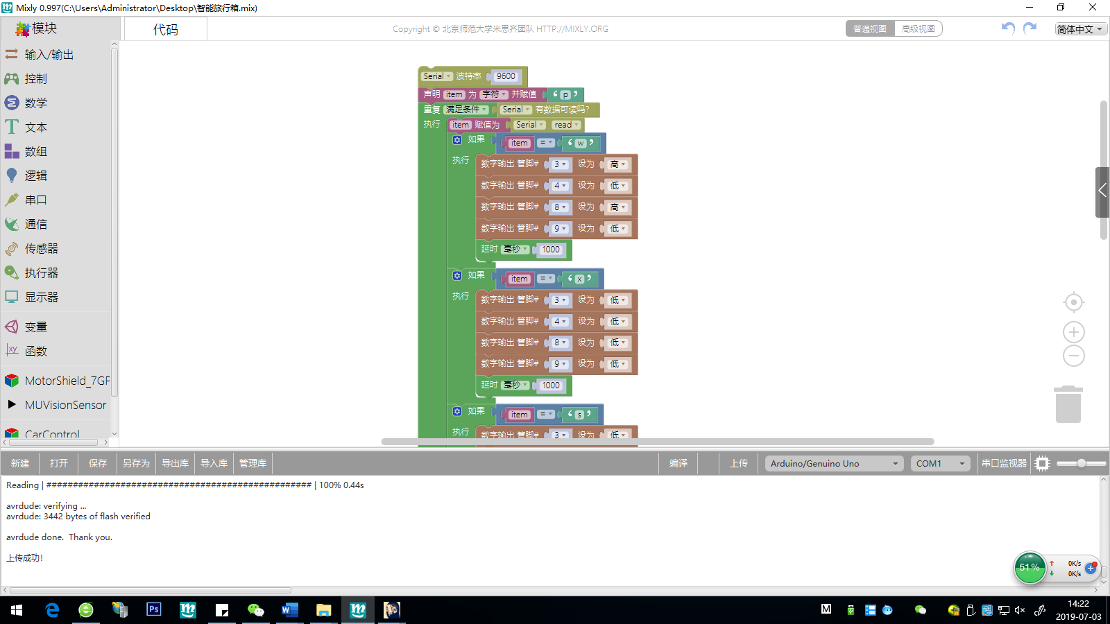

  代码是比较简单的,就是控制电机让小车前进后退左移右移停止而已
        在整个设计之初,原本是想通过遥控来控制
  又觉得带个遥控器累赘,万一丢了呢
       最后决定用手机遥控,手机大家都时刻拿在手上不会丢^_^
       于是用手机蓝牙来控制
       代码如下
