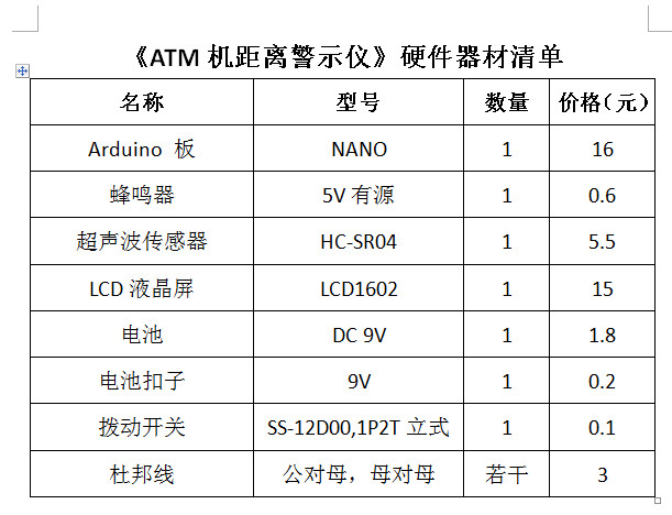

二、器材清单

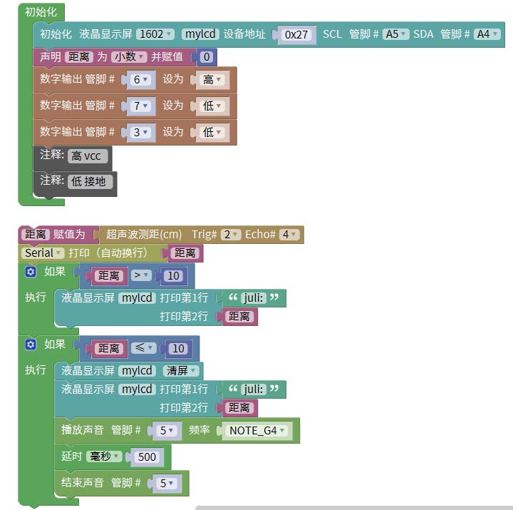

三、代码截图

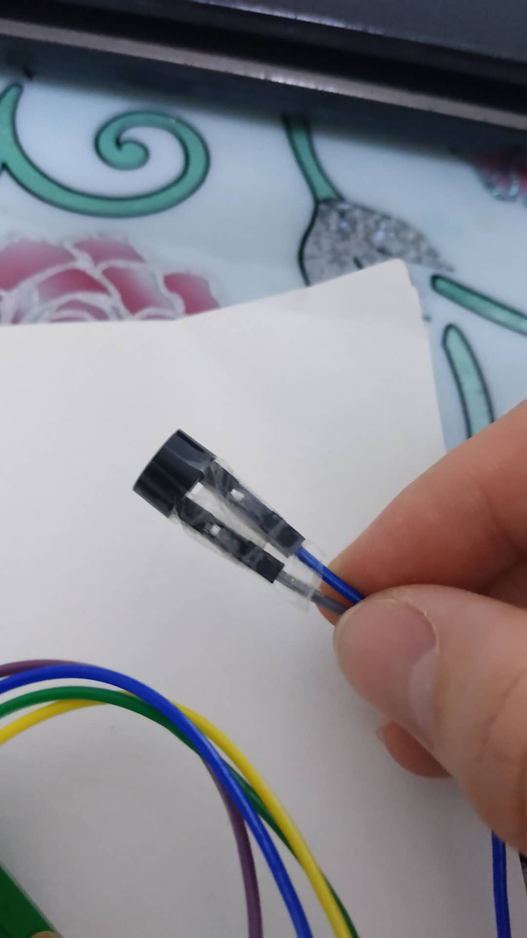

五、制作步骤

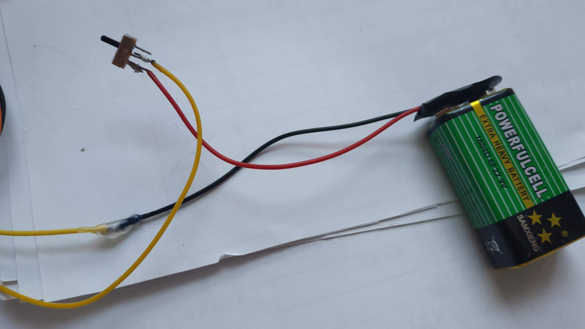

1、连接蜂鸣器和杜邦线

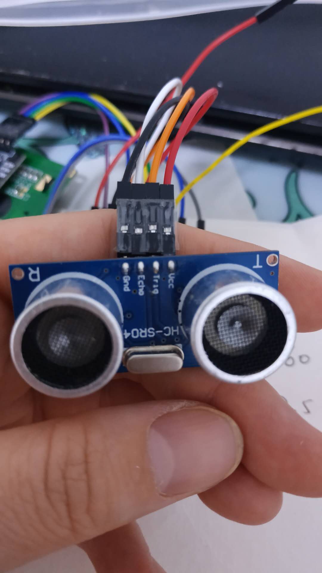

2、连接超声波传感器和杜邦线

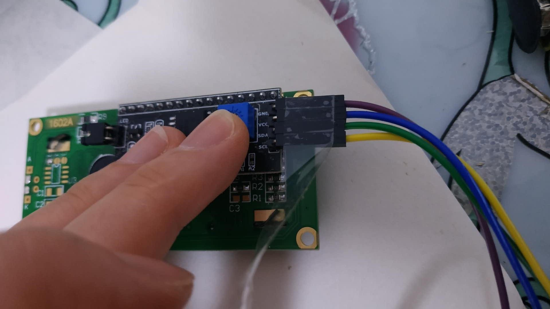

3、连接LCD和杜邦线
4、将超声波传感器、LCD、蜂鸣器与arduino相连

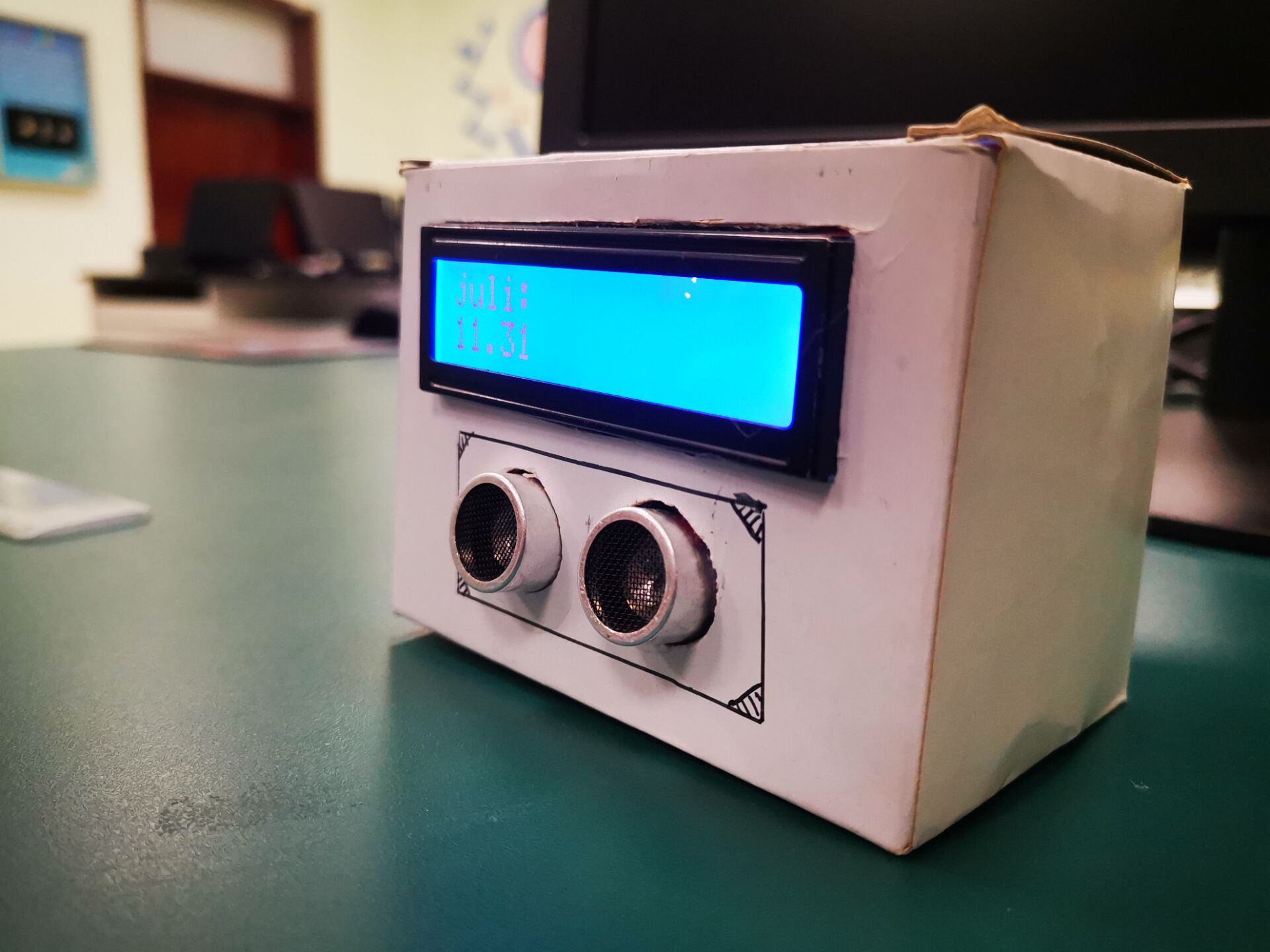

6、装进盒子,制作外观
