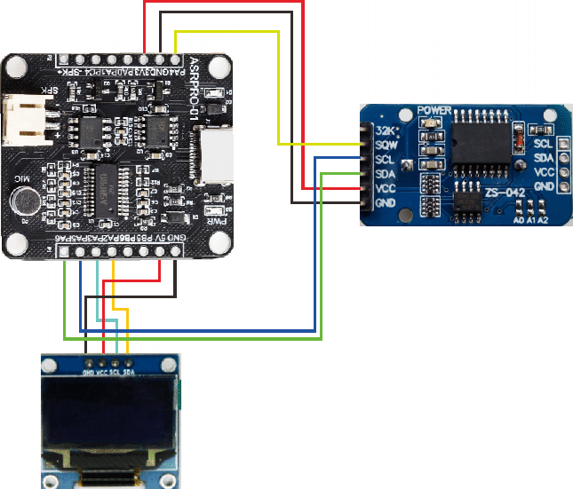

4-硬件连接(ASRPRO)

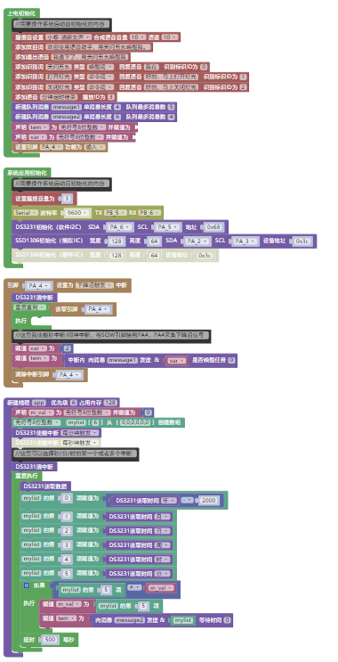

6-范例代码
7-注意事项
1、驱动方式为软件IIC,需要上拉电阻,否则可能无法显示。

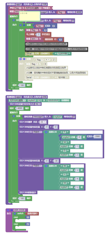

2、这里闹钟中断和秒/分/时中断公用一个闹钟1寄存器,因此同时只能存在闹钟中断或秒/分/时中断(秒/分/时中断可以同时存在
3、范例中使用SSD1306屏幕(刷新时间太长)显示时容易与语音播报产生冲突
4、使用每秒中断时最好不要唤醒播报语音,以免卡死语音线程
5、使用小时中断同分钟/秒中断使用方法相同,更改为 “每小时触发”即可

請問上拉電阻要加多少有建議的值?
73
2804
2804
 楼主| 发表于 2024-5-8 11:58:04 | 显示全部楼层
s89tsvs32117 发表于 2024-5-6 15:26
請問上拉電阻要加多少有建議的值?
一般常用的是4.7K的
