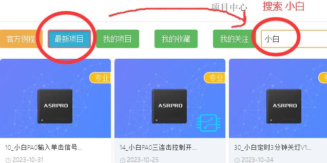

苦思冥想无良策  日渐学习日渐明
欢迎您一起来体验学习
独特的语音识别天问ASRPRO32位单片机
    200M主频,640K内存,FtreeRTOS嵌入式ASRPRO目前已成系列,包括TWASRPRO开发板,TWASRPROCORE核心板,TWASRPRO-MAX核心开发两用,TWASRPRO-PLUS智能小中控风格开发实战两用,TWASRPRO红外伴侣,LUA--ASRPORO开饭板,LUASRPRO核心板2M/4M款。以上型号某宝均有。
开发平台下载地址:天问Block,初次学习,请先阅读:入门教程。
正文开始... ...

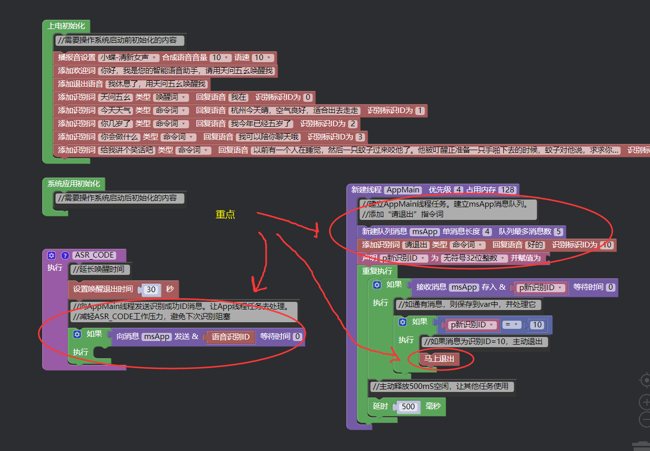

我想说句话,让他退出 语音识别。不知道支不支持这个功能?

上图的文件会发不到本帖主题,小技巧栏目
