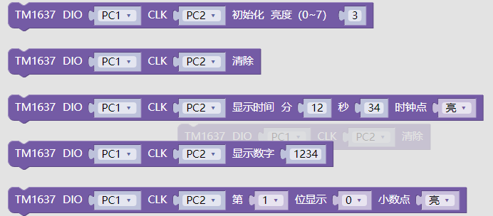

TM1637扩展库
实例化对象与DIO和CLK有关,因此操作同一对象时DIO和CLK必须相同,后续不再赘述
1、选择两个空闲的GPIO作为DIO信号线和CLK时钟线。注:某些IO上电复用为特殊功能,不能作为IO使用,因此需要更换IO口(例 使用PD1时,请使用重映射功能,关闭SWD功能 );亮度:取值范围0-7,值越大,数码管越亮
2、清除全部数码管,若每次显示位数都相同则可以不使用该模块,若位数不同则必须使用该模块,否则将出现显示数据异常。建议每次显示新数据前都先清除。
3、数码管前两位显示时间,后两位显示分钟;时间点(数码管中间两点)可以选择亮灭。注:小时数值写入范围0-99,分钟数值写入范围0-99
4、 显示输入的整数,取值范围(-999 -- 9999)
5、在1-4位数码管上显示0-9数字。注:对于中间有两点的数码管,小数点亮灭只有在第三位有效,其他位使用无效

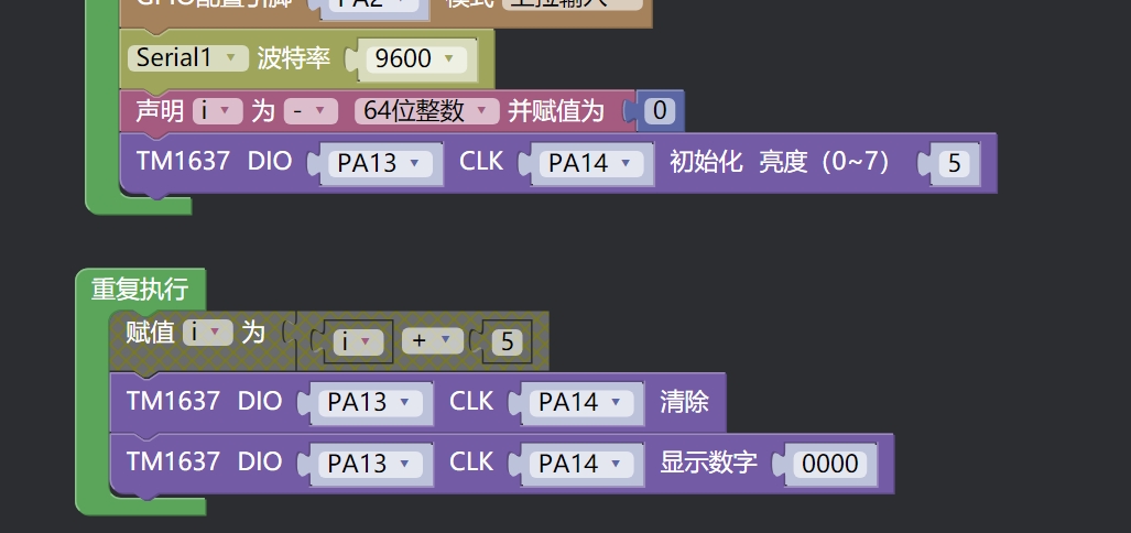

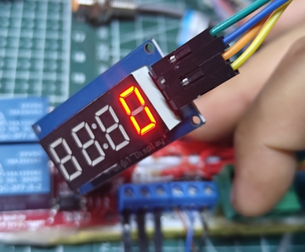

tm1637  显示4个0 的时候,数码管,只在第一位显示0,其他位都不显示,请问可以解决吗 222222.png 微信截图_20240907192013.png
发表于 2024-9-9 11:09:31 | 显示全部楼层
我用的芯片是tw32f003
