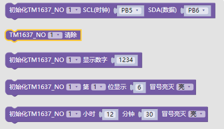

TWEN32_TM1637扩展库
TM1637_NOx表示不同的实例化对象
1、初始化模块:选择1-10某个数,实例化具体对象。选择SCK和SDA引脚,采用软件类似IIC(先写低位再写高位,与IIC相反);注:某一些引脚被复用成特殊功能,无法用作GPIO功能。
2、将4位数码管同时清除
3、将输入的整数显示在数码管上
4、在1-4位数码管上显示0-9数字。注:冒号亮灭只有再第三位有效,其他位使用无效
5、数码管前两位显示时间,后两位显示分钟;冒号亮灭:开启或关闭中间的两点。注:数值可以写入 0-99,并不是0-59

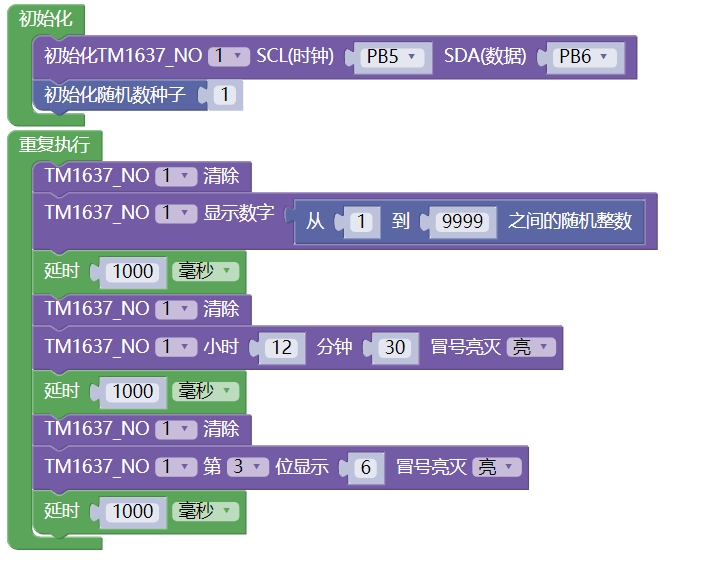

范例:
TWEN32_SMG.zip
1.13 KB, 下载次数: 12
