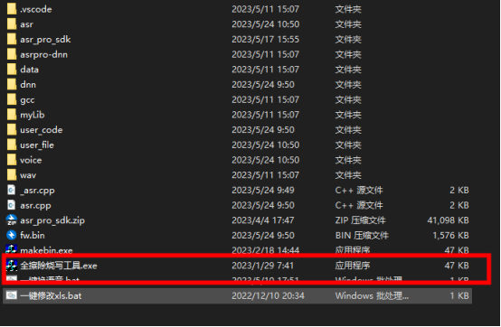

1.  把红外伴侣插入USB口。
三、编写程序并下载

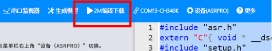

1.    参考范例代码修改(范例代码见下面章节)
2.    修改完程序后,点击生成模型。
3.    在更多/设置/编译模式里修改为2M编译下载和全擦除模式。
4.    点击2M编译下载,下载程序。

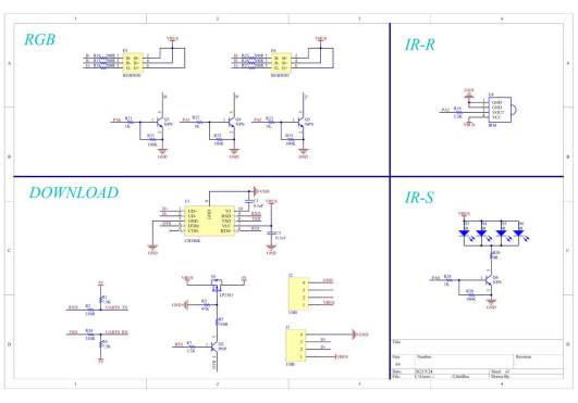

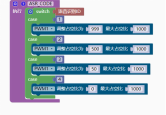

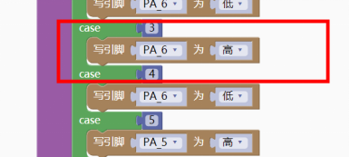

范例一、RGB控制

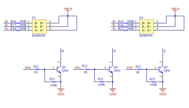

      红外伴侣有两个RGB灯作为小夜灯使用。RGB灯分别由ASRPRO芯片的三个引脚控制。红灯R对应引脚PA3,绿灯G对应引脚PA5,蓝灯B对应引脚PA6。三个引脚均由PWM功能,可以实现RGB灯的调光。
      通过设置引脚的高低电平可以实现R、G、B的打开和关闭。完整参考程序“红外伴侣案例-RGB控制案例”。

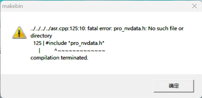

编译后有这个问题烧不进程序怎么解决。提示no such file or directory
编译后有这个问题烧不进程序怎么解决
编译后有这个问题烧不进程序怎么解决

发表于 2023-6-16 17:53:18 | 显示全部楼层
内部数据存储 红外扩展库重新加载一下
