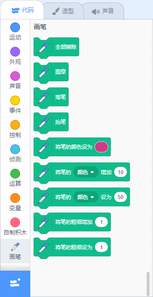

Scratch每个角色都有一支看不见的画笔。默认角色处于“抬笔”状态,因此在舞台上移动的时候不会留下痕迹;当设置画笔状态为“落笔”,就会按照画笔的属性,在舞台上显示角色移动的痕迹。
根据前面所学知识,添加画笔扩展(如下图所示);然后想想看,这些指令可能有什么用?
要在Scratch中画直线,应该先使用“画笔”扩展类别中的
指令,然后再使用“动作”类别中的
指令移动角色,这样就会让角色一边移动,一边将移动的痕迹留在舞台上。

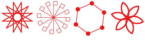

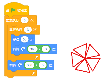

指令是可以叠加使用的。通过两个
指令的叠加,可以画出如下图所示美丽的正多边形花。
指令。尝试采用三次叠加
的方法画出美丽的图形。
你还能让小猫“抓抓”神秘花园中的花儿形态更丰富多彩吗?下图所示是一些用Scratch画出的花。
