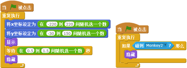

香蕉是由程序自动控制、随机出现在舞台上,考虑到猴子都是在树林中活动,因此香蕉角色出现的位置应该只是舞台上的树木区域。当“香蕉”角色碰到“猴子”角色、或者停留一定的时间后自动消失,然后重新在新的位置出现。

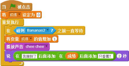

第二段脚本是进行成绩统计。先添加一个变量“成绩”,并设置这个变量的初始值是“0”,用来保存接到香蕉的个数;然后判断猴子是否碰到香蕉,如果碰到,那么“成绩”变量值加1、播放“猴子”角色自带的声音、同时说出当前所接到的香蕉数量。
