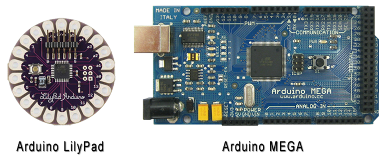

Arduino-UNO先后发布了十多款不同型号的主控板,有可以缝在衣服上、非常小巧的LilyPad,也有拥有54路数字输入/输出端口的MEGA(如下图1-1所示),其中最经典、应用最广泛的是UNO
1-1 WULink-UNO LilyPadMEGA主控板

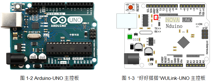

UNOArduino-UNO重点推荐的入门首选主控板(如下左图1-2所示),它采用USB线连接计算机,通过USB下载完成的程序代码,然后使用电源适配器或者电池供电使用。
WULink-UNO基于Arduino-UNO,添加了物联网功能的改进版(如上右图1-3所示),本书所有的范例都基于WULink-UNO主控板和无线编程模式编写。

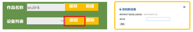

3. 点击“设备列表”右侧的“添加”按钮,添加新设备,MAC地址在WULink-UNO主控板背面。
注意:输入MAC地址时,请将输入法切换到英文大写状态。

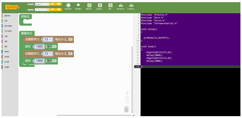

找到名为1-板载LED闪烁”的程序的作品缩略图,单击缩略图就会打开作品的程序项目页(如下图1-5所示)。
1-5 “板载LED闪烁”程序项目页
WULink-UNO主控板支持程序的无线下载使用无线下载模式前需将“下载模式选择开关”,拨到WIFI位置,如下图1-6所示
1-6 WULink-UNO主控板上的下载模式选择开关
点击“下载到设备”可以将程序下载到WULink-UNO主控板下载完成后程序会自动运行此时要保证WULink-UNO主控板处于联网状态“设备列表”中的Mac地址与设备一致
1-Blink”程序代码你能看懂吗?能不能修改这个程序,改变LED亮灭的频率?

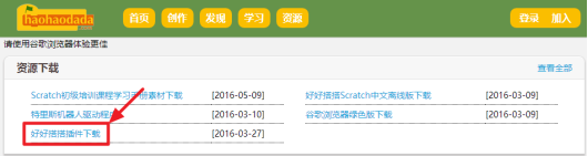

一、 下载“好好搭搭”插件
1. 打开网页浏览器,进入“好好搭搭”网站(haohaodada.com);
2. 单击网站上方导航栏中的“资源”按钮,进入“资源下载”网页。
3. “好好搭搭插件下载”网页中,单击插件介绍文字上方的“点击下载”文字,将安装文件下载、保存到本地计算机。

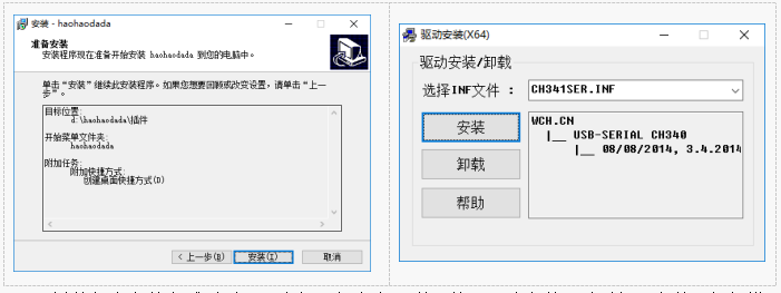

1. 运行所下载的“好好搭搭”插件安装程序,打开如下左图所示的安装向导,单击“下一步”按钮开始安装。
2. 在如上右图所示的“选择目标位置”对话框中,一般不需要改变安装位置,将插件程序安装到“D:haohaodada插件”文件夹中。单击“下一步”按钮继续安装。

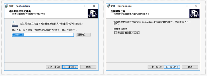

3. 在如下左图所示的“选择开始菜单文件夹”对话框中,默认会在“开始”菜单中生成一个名为“haohaodada”的程序组,一般不要改变。单击“下一步”按钮继续安装。
4. 在如上右图所示的“选择附加任务”对话框中,默认会在桌面上生成快捷方式,一般也不要改变。单击“下一步”按钮继续安装。
5. 在如下左图所示的“准备安装”对话框中,进一步确认“安装位置”、“开始菜单程序组”、“桌面快捷方式”等安装内容。单击“安装”按钮,开始插件程序的安装。
6. 插件程序安装完成以后,还会打开如上右图所示的“驱动安装”对话框,安装“好好搭搭”设备的驱动程序。单击“安装”按钮开始安装。

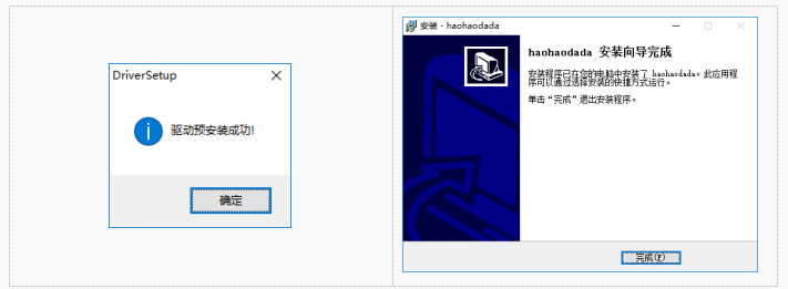

7. “好好搭搭”设备驱动程序安装完成后,会显示如下左图所示的对话框,单击“确定”按钮退出驱动安装程序。
8. 在如上右图所示的haohaodada安装向导完成”对话框中,单击“完成”按钮,就可以退出插件安装程序,完成“好好搭搭”插件的安装。

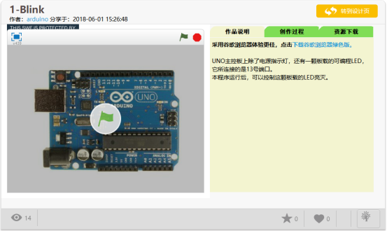

2. 登录完成后,单击网站浏览器地址栏,在地址栏中输入haohaodada.com/c2”,进入本书的范例程序网页。在该网页中找到名为“1-Blink”的作品缩略图,单击缩略图打开作品的程序项目页。
“好好搭搭”网站上,Arduino-UNO智能装置作品的程序项目页也是由作品名称、作者信息、作品预览以及作品说明等内容组成。一般特别需要关注“作品说明”部分,了解这个作品所能实现的功能、需要的器材以及它们的连接方法。

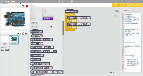

3. 单击程序项目页右上角的“转到设计页”按钮,会进入这个作品的“设计页”。
与普通Scratch的程序设计页比较,Arduino-UNO的程序设计页有以下几点不同:
1. 整个程序设计页由三个区域组成,最右边增加了“代码”区域,可以查看这个程序的C语言代码。
2. 最左边舞台区缩小;中间只有一个“脚本”选项卡,可用的只有“数据”、“控制”、“数字和逻辑运算”以及“更多模块”这四种类别的指令;
3. “更多模块”指令类别中,添加了许多控制Arduino -UNO的指令。
与普通Scratch程序脚本比较,Arduino-UNO程序脚本有以下几点不同:
1. 脚本的第一个指令必须是Arduino-UNO程序”,其它指令都应该搭建在这个指令下方。
2. 每个Arduino -UNO程序只能有一个由“Arduino-UNO程序”及其下方指令所组成的程序脚本。
3. Arduino -UNO程序不能通过单击“绿旗” 运行,必须先单击窗口右上角的“&下载”按钮,在线后下载到主控板上才能运行。

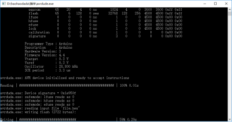

3. 单击“提示”对话框的“下载”按钮,会打开一个下载命令窗口(如下图1-10所示),自动将好的代码下载到主控板上(在下载之前 ,务必确认“好好搭搭硬件下载”插件已经按第二步介绍的方法设置并运行正常)。
1-10 下载命令窗口
