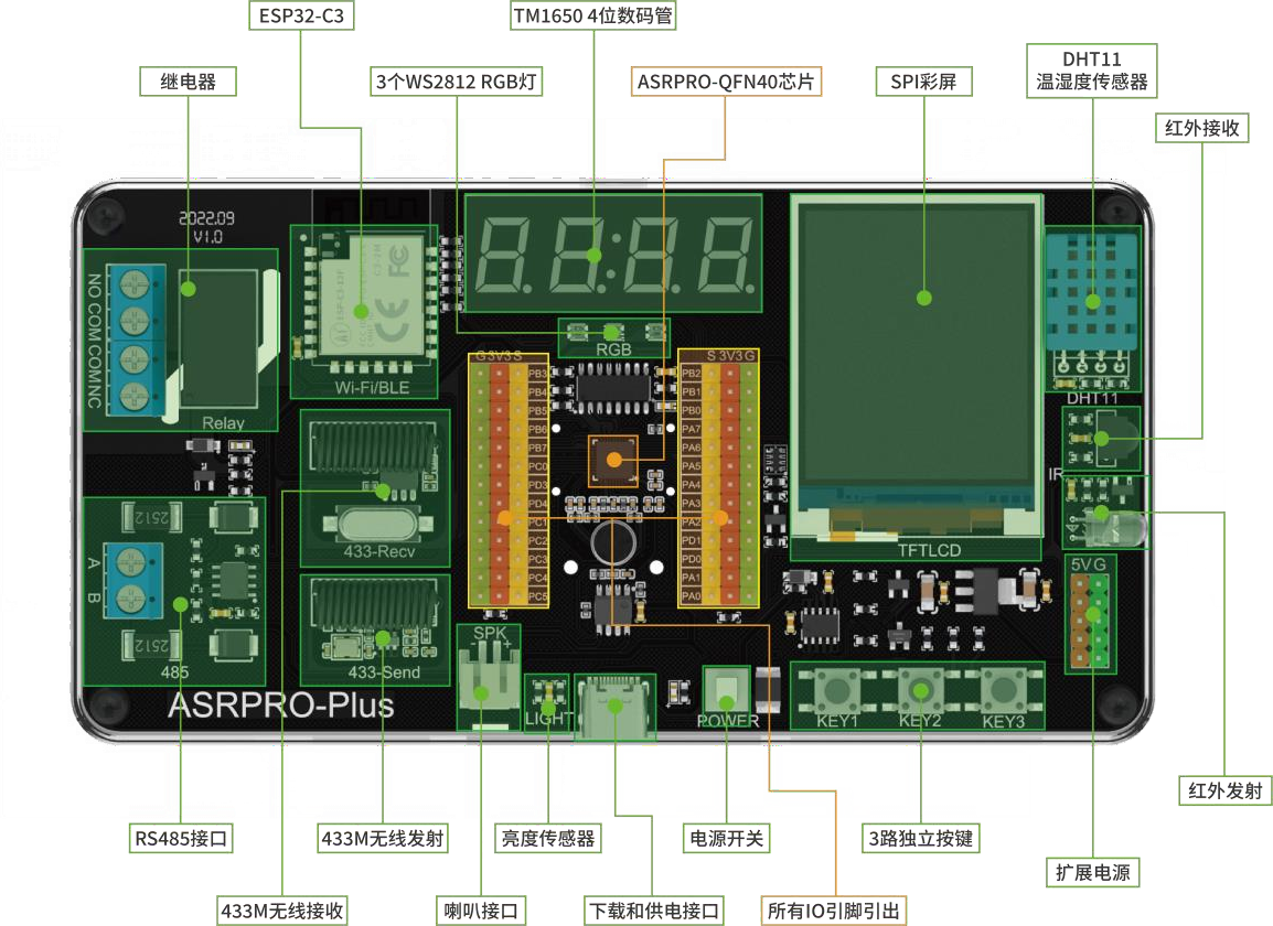

1. ASRPRO-Plus 开发板:一款全功能带语音识别的物联网开发板,方便学习。板载 RS485、433M 无线收发、红外收发、ESP32-C3(2.4GHz Wi-Fi 和 Bluetooth 5LE)、SPI 彩屏、数码管、RGB 灯、光敏传感器、DHT11 温湿度传感器、1 路继电器输出模块。一款带语音识别的物联网开发板,基于 32 位 RISC-V 内核,内置神经网络处理器,支持 DNNTDN-NRNN 等神经网络及卷积运算,支持语音识别、声纹识别、语音增强、语音检测等功能,具备强劲的回声消除和环境噪声抑制能力。板载 RS485、433M 无线收发、红外收发、ESP32-C3(2.4GHz Wi-Fi 和 Bluetooth 5LE)5 种通讯方式;SPI 彩屏、数码管、RGB 灯 3 种显示模块;光敏传感器、DHT11 温湿度传感器 2 种常用传感器;1路继电器输出模块。搭配天问 Block 图形化编程软件,快速实现语音交互及控制和各类智能语音物联网方案应用。

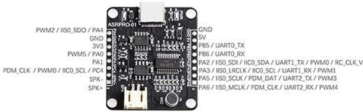

2. ASRPRO 基础开发板:长宽为 30x28mm,板载麦克风、指示灯,用户只需要外接喇叭就可以使用,下载程序需要搭配 STC-LINK 下载器。

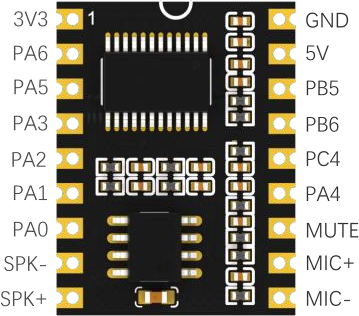

3. ASRPRO-CORE 核心板:模块体积小巧,长宽为 18x23mm,对外接口采用 2 排邮票孔和插针孔,方便采用回流贴片使用和焊接插针使用,喇叭和麦克风都需要自己外接,下载程序需要搭配 STC-LINK 下载器。

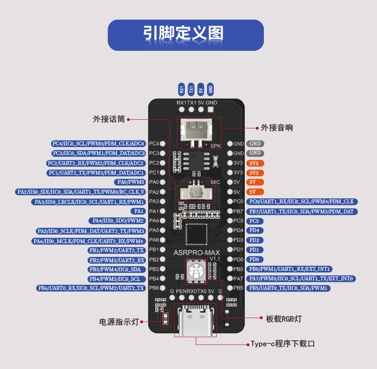

4. ASRPRO-MAX 开发板:采用QFN40封装芯片,26路IO口独立引出,长宽为62.0x25.5mm ,板载RGB,用户只需要外接喇叭和咪头就可以使用,下载程序需要搭配STC-LINK下载器。

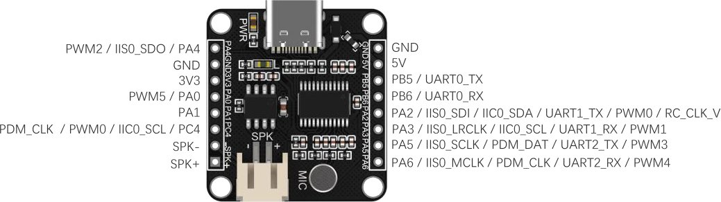

5. 鹿小班 ASRPRO 基础开发板:在 ASRPRO 基础开发板的基础上额外集成了下载芯片,一根 Type-C 线就可以下载程序,并且开发板上有自动断电电路可以实现一键下载,不需要额外的STC-LINK 下载器。

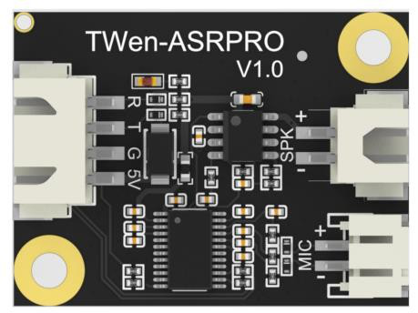

6. ASRPRO 串口模块:只引出了串口、喇叭、麦克风供用户和其它主控搭配使用。
