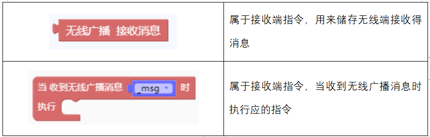

3、指令学习

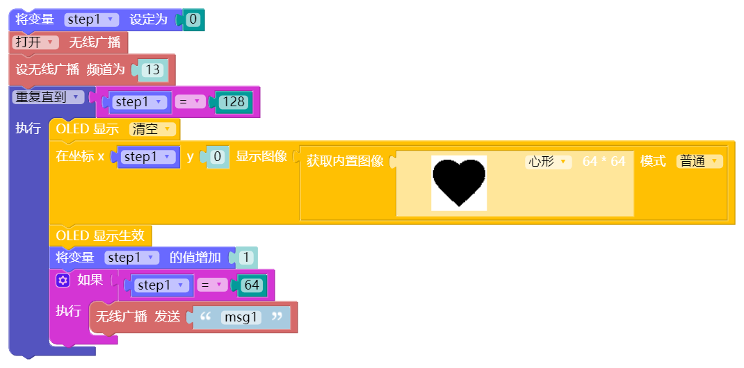

先编写1号屏的程序,此时1号屏作为发送端
设置一个变量step1,step1增加,作为爱心图片横向像素(x)的移动;
打开无线广播,设置频道
好搭掌控的oled屏横向共有128个像素,让爱心移动,就是让显示时横向像素逐渐增加达到相应的效果,爱心图案总共占屏的64*64的位置,即横向64个像素;让爱心从最左边开始显示到最右边,最后移出显示屏,也就是当横线像素为128时,此时爱心完全移出显示屏;当爱心移动到横向第64个像素(x=64)时,爱心图案右边已经到了oled屏的最右边边缘,这个时候无线发送消息给2号屏。

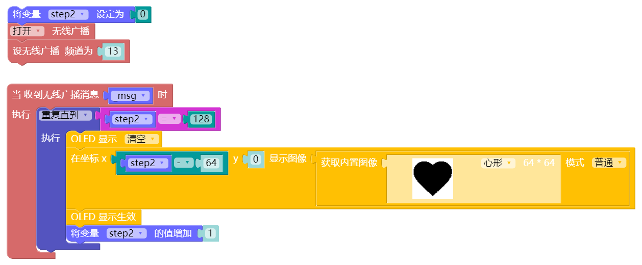

编写2号屏的程序,此时2号屏作为接收端
同样需要设置一个变量step2,作为爱心图片横向像素(x)的移动;
打开无线广播,设置频道,注意这个频道要和1号屏保持一致
当接收到无线环境消息时,开始执行2号屏的爱心移动程序
2号屏是要连接1号屏爱心移动,来实现一对一传递爱心,因此2号屏爱心的起点应该要从左边屏外开始。当移动到2号屏的最右边后停止传递。

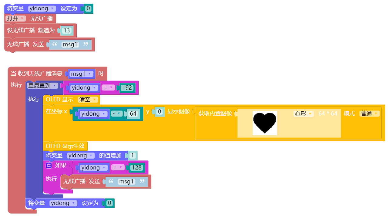

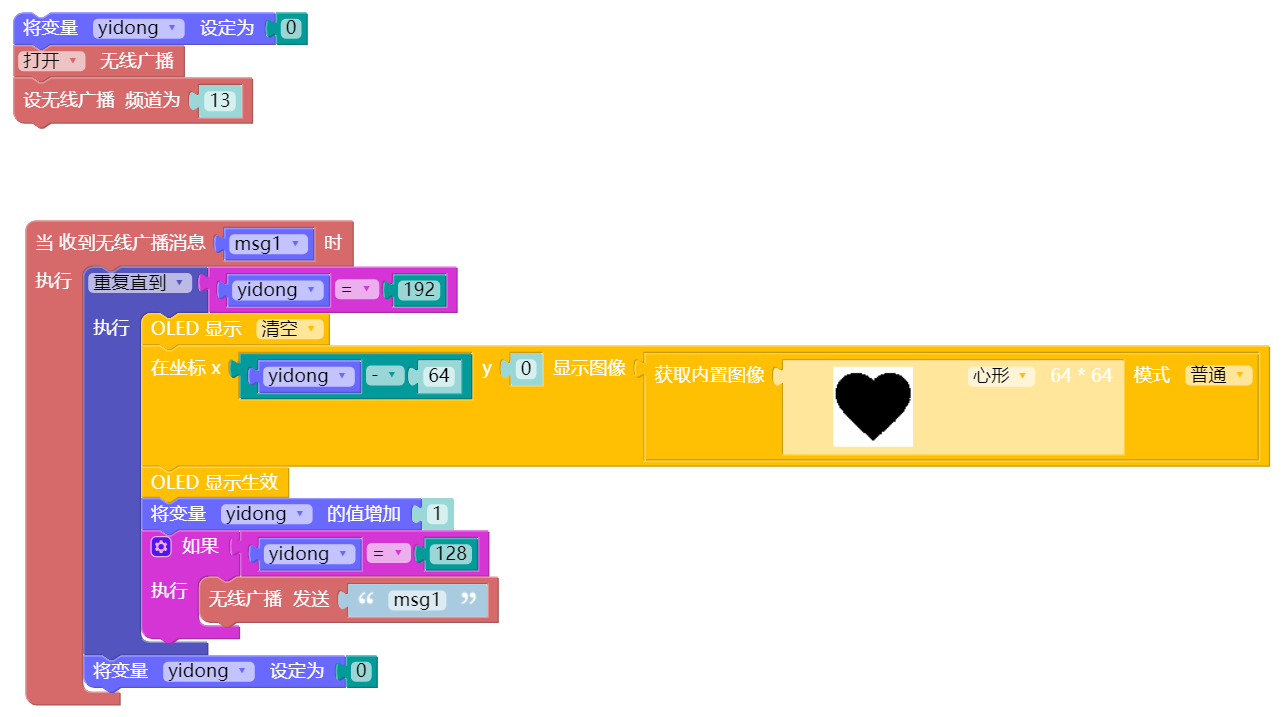

上面的程序只是实现了一对一的爱心传递,接下来制作重复传递的效果,即1号屏传到2号屏后,2号屏紧接着把爱心传给1号屏,如此重复执行,就向奥运圣火传递一样。
观察上面的程序,可以看出来爱心在横向像素传递时有一定的规律,要想让爱心贯穿传递,需要计算横向像素的起点,与传出其中一个屏的连接点。
1号屏程序:
2号屏程序:
