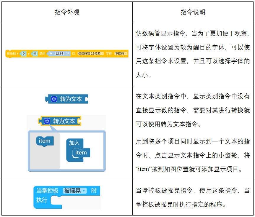

3、指令学习

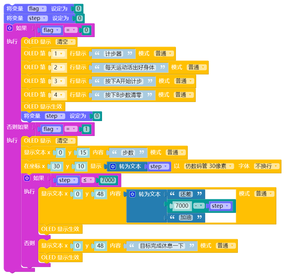

首先创建两个变量,分别命名为step”flag(变量名称可以自己随意设定),并将初始值都设置为0“step”变量代表行走的步数,“flag”变量控制OLED的显示文本。
显示文本有两种显示状态,即当flag”等于0或者“flag”等于1所以需要用到如果...否则如果指令

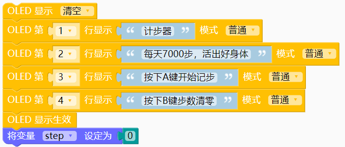

当变量flag”等于0时,OLED屏显示初始界面的显示提示文本,在第一行显示应用名称计步器,第二行显示运动标语(标语大家可以自由发挥哦),第三行显示提示语A键开始计步,第四行显示提示语B键步数清零,显示生效同时将变量“step”也就是步数清零

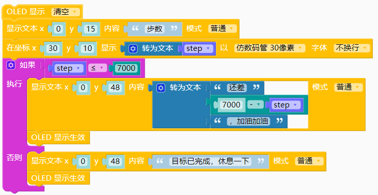

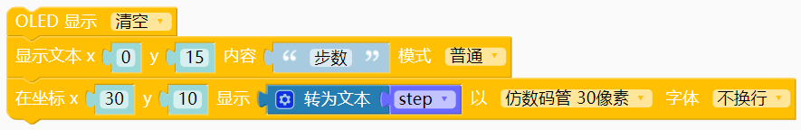

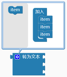

当变量flag”等于1时,OLED显示计步界面文本,显示提示文本步数,在提示文本后显示运动的步数“step”,在显示“step”时,需要进行转换文本,将格式转换为可以显示的文本格式,为了让“step”更加便于观察,可将字体设置为较为醒目的字体

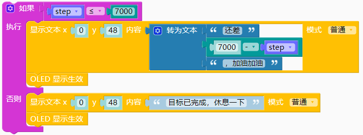

在屏幕下方还需要显示剩余步数,如果步数达到了我们预设的值,显示提示休息文本,步数的预设值可以根据自身情况自行决定,这里预设步数为7000,需要用到如果...否则指令

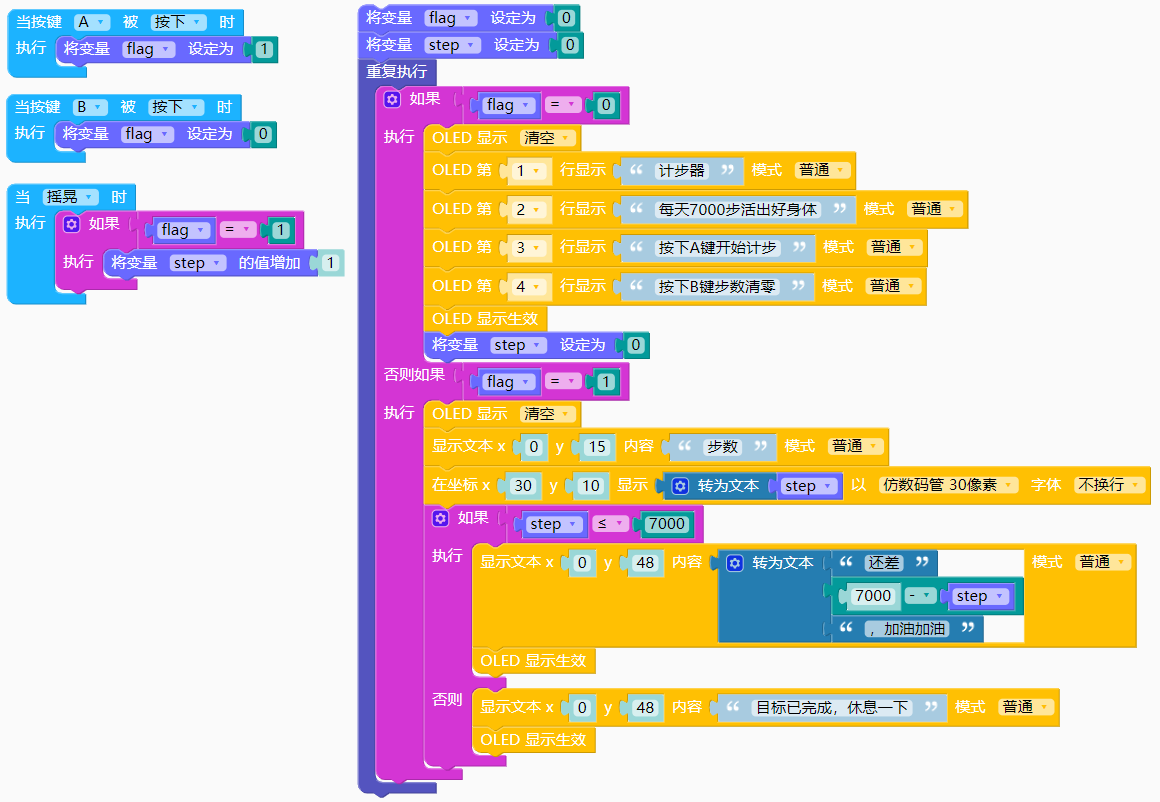

将程序编写完成:
组合显示文本程序:

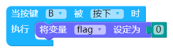

根据提示文本“按A键开始计步,即按下A键,OLED屏显示计步界面文本,即变量“flag”等于1,再根据提示文本B键步数清零,即按下B键,OLED屏显示初始提示文本界面,即变量“flag”等于0,使用事件模块指令

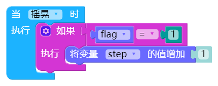

我们在行走时,好搭掌控会摇晃,每当好搭掌控摇晃一下,证明我们走了一步,将变量step”的值加1,但是只在计步界面,即flag等于1时执行该程序
完整程序如下图所示:

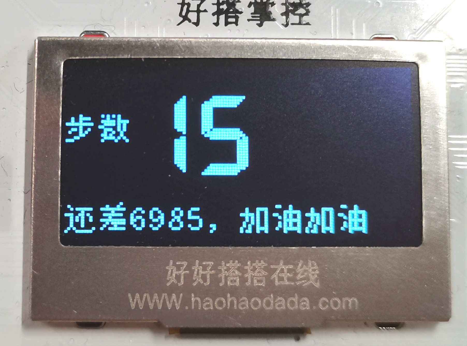

显示效果如下:
