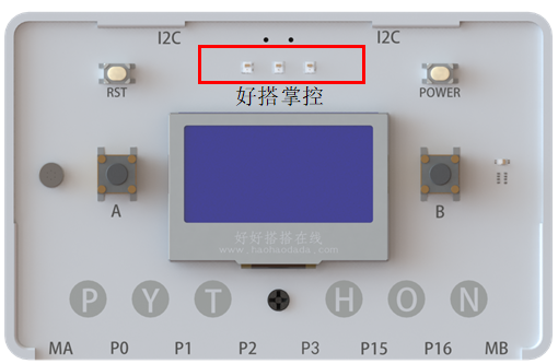

好搭掌控板载3颗WS2812灯珠,WS2812是一种集成了电流控制芯片的低功耗的RGB三色灯,R代表红色,G代表绿色,B代表蓝色,可实现256级亮度显示,完成16,777,216(256×256×256)种颜色的全真色彩显示,采用特殊的单线通讯方式控制RGB灯的颜色。好搭掌控板载RGB-LED灯一共3颗,灯号从左往右依次为0、1、2。

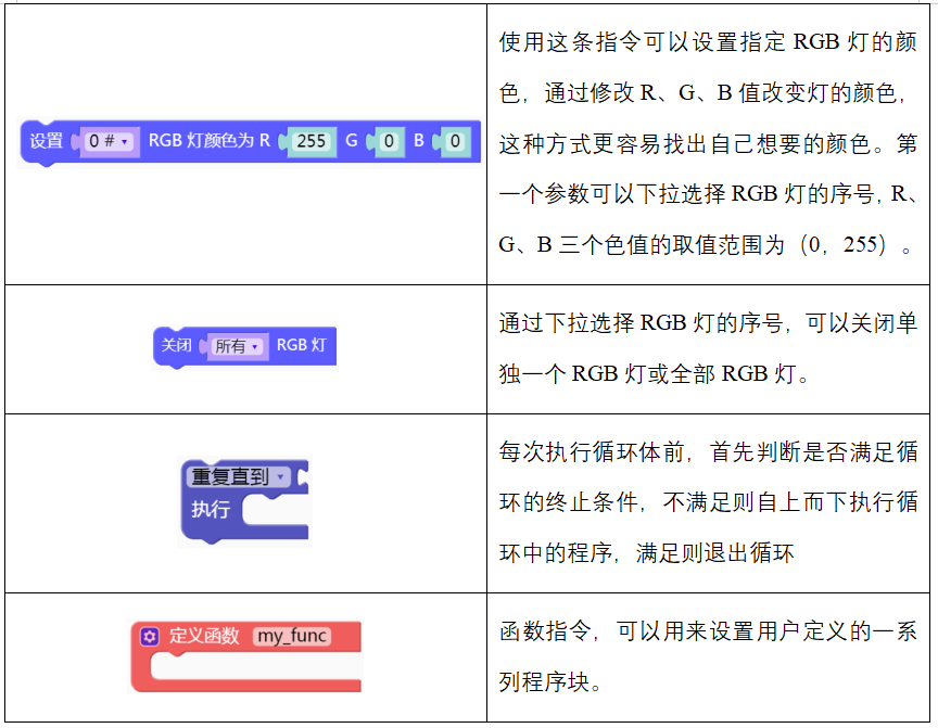

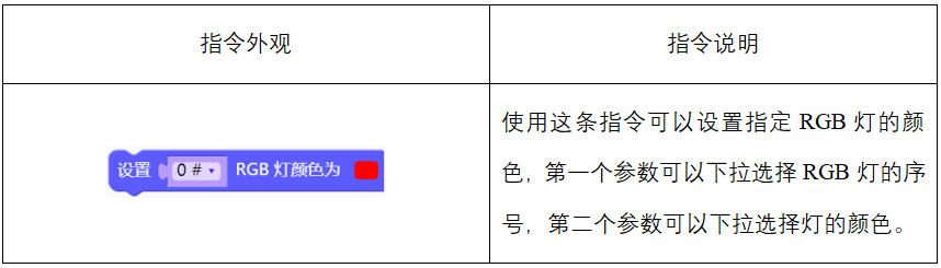

3、指令学习

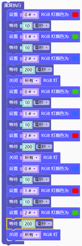

4、彩虹流水灯

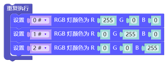

先来编写RGB灯静态显示的程序,分别控制板载的3个RGB灯显示不同的颜色,程序如下图所示:
显示效果:
然后再来编写RGB灯动态显示的程序,我们以流水灯为例:通过延时模块来控制RGB灯亮的时间,再通过改变RGB灯的RGB值改变灯颜色,从而达到彩虹流水灯效果。

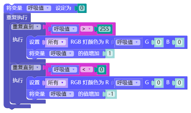

以全部小灯显示红色并缓慢亮灭为例,来学习如何制作呼吸灯。输入以下程序,并将程序上传。
运行结果:红灯会逐渐亮起然后暗下,并且持续进行下去。

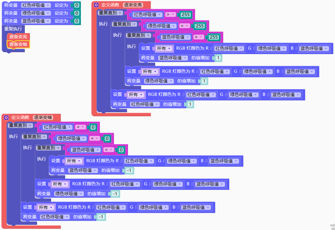

接着再设计一个多彩呼吸灯,让呼吸灯在一呼一吸之间显示更为丰富的色彩。参考程序如下。
为了避免主程序过长,不容易理解,我们可以使用函数来划分程序中不同指令块的作用,简化主程序。
