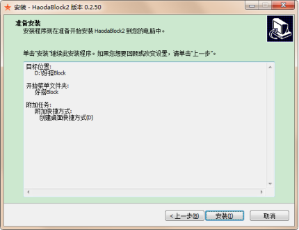

点击“为所有用户安装”或“只为我安装”后,进入安装路径设置界面,如图2-2-2。
图2-2-2 安装路径设置界面

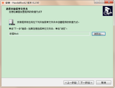

点击“下一步”,进入选择软件安装文件夹界面,直接点击“下一步”即可,如图2-2-3。
图2-2-3 选择安装文件夹界面

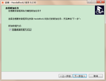

点击“下一步”,进入选择附加任务界面,可以根据个人喜好选择是否创建“桌面快捷方式”,如图2-2-4。
图2-2-4 选择附加任务界面

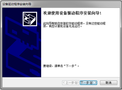

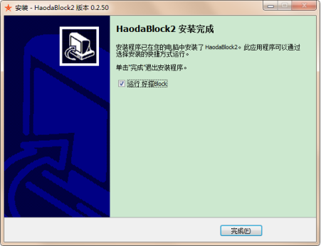

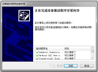

软件安装完成后,会弹出软件安装成功和驱动安装界面,在驱动安装界面点击安装(软件运行需要的驱动程序),如图2-2-6,图2-2-7。
图2-2-6 驱动安装界面
图2-2-7 软件安装完成界面
  驱动安装完成后,会弹出完成界面,点击“完成”,如图2-2-8。
图2-2-8 驱动安装成功界面

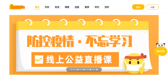

3.1 查看网站
点击软件左上角 image.png logo,即可通过浏览器跳转到好好搭搭官方网站如图3-1,用户可以在该网站查找学习所需的资料也可以下载学习所需的软件等。
图3-1 好好搭搭官网

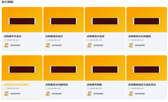

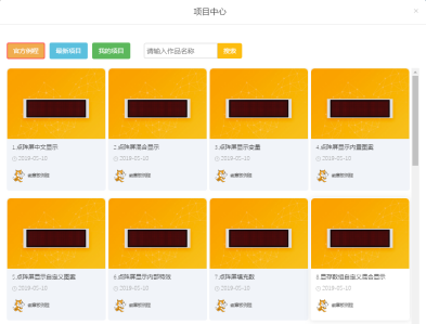

3.2.5 项目中心
 项目中心包含官方例程、最新项目和我的项目。支持项目检索功能。点击对应项目可以一键加载项目到编辑区。如图3-2-5。
图3-2-5 项目中心

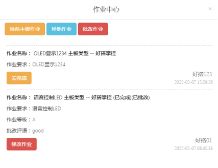

3.2.6 作业中心
作业中心包含当前主板作业、其他作业和批改作业。在当前主板作业和其他作业栏目下,点击“去完成”,这时会自动跳转到创作作业主板,完成作业编程后,点击“image.png”按钮,完成作业提交。作业如图3-2-6。
图3-2-6 作业中心

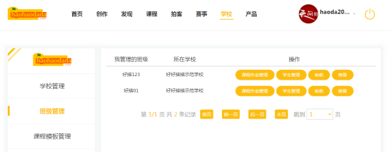

3.2.7 班级管理(教师用户)
  班级管理功能是提供给教师用户使用的,便于教师用户进入平台进行学生管理和发布作业等操作。如图3-2-7。

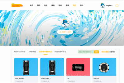

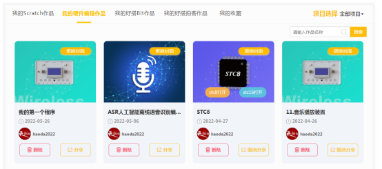

3.3.2 我的作品
 点击“我的作品”按钮,如图3-3-2-1,可以在浏览器打开我的作品,如图3-3-2-2。
图3-3-2-1 我的作品
图3-3-2-2 网页端我的作品

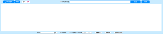

3.8 串口监视器
用户点击按钮 image.png 即可打开串口监视器界面,如图3-8。
图3-8 串口监视器
3.8.1 串口选择
当用户连接了有串口功能的硬件设备后,点击按钮 image.png,
即可看到串口选择列表,选择需要测试的串口后,将可以在下方白色显示区域看到接收到的数据。
3.8.2 自动滚屏
用户勾选复选框image.png后,白色显示区域的数据会自动向上滚屏,不需要用户自己动手拉动滚动条。

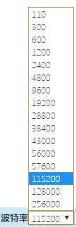

3.8.3 波特率
用户可以根据程序中波特率的数值自己设置波特率,如图3-8-3。
图3-8-3 串口监视器波特率
3.8.4 数据换行
用户可以根据需求,选择不同的换行方式,如图3-8-4。
图3-8-4 串口监视器数据换行

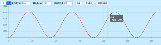

3.8.5 数据显示模式切换
用户可以根据需求,点击按钮 image.png选择不同的数据显示模式,有图文和绘图两种模式,绘图模式可以更形象的看到数据的变化规律,如图3-8-5。
图3-8-5 串口监视器绘图模式
3.8.6 数据下载
用户可以根据需求,点击按钮 image.png ,下载txt格式的数据文件。
3.8.6 数据清空
当用户测试程序时,可以点击按钮image.png ,清空当前的数据,清空数据后,显示区域会重新加载新的数据。

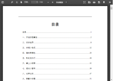

3.11.1 编程手册
用户点击按钮 “image.png”,将会弹出对应的硬件模块学习使用资料,如图3-11-1。
图3-11-1

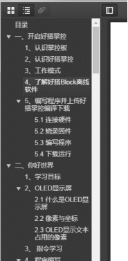

在弹框的头部导航栏位置,左侧有一个切换侧栏按钮,可以查看缩略图,或者目录,在目录栏下,点击对应的标题就可以直接跳转到对应的资料页,如图3-11-2-1。
图3-11-2-1 编程手册菜单导航

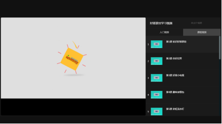

3.11.2 视频学习
用户点击按钮“image.png”,即可跳转到对应主板的视频学习窗口,有很丰富的入门视频和课程视频可以学习,可以边看视频边操作,如图3-11-2。
图3-11-2

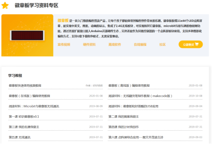

3.11.3 资料
用户点击按钮image.png,即可跳转到对应的学习资料专区,以徽章版模板为例,点击按钮后,会跳转到好好搭搭网站徽章板学习资料专区,如图3-11-3-1。
图3-11-3-1 徽章版学习资料专区
在每个资料专区,不仅可以查看学习教程,还可以看到优秀的作品如图3-11-3-2和官方案例如图3-11-3-3,还可以查看用户在使用硬件时最常碰到的问题如图3-11-3-4和加入硬件学习交流QQ群如图3-11-3-5。

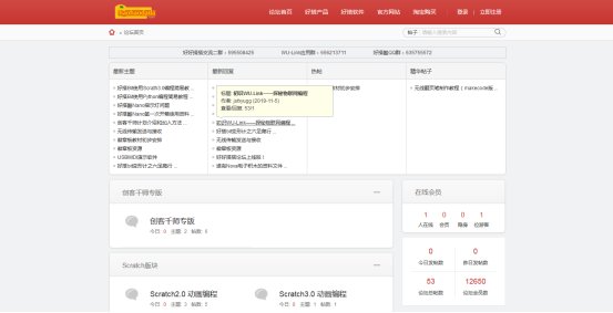

3.11.4 开发者论坛
用户点击按钮image.png,将会跳转到好好搭搭社区,如图3-11-4,用户可以在社区内与其他用户一起学习交流,快速提升自己的编程技能,结交更多志趣相投的开发者。

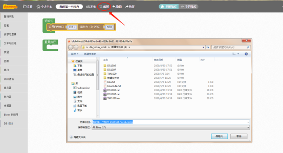

3.12 截图
用户点击按钮image.png,就可以将当前的图形代码自动截图保存,如图3-11-5。
图3-12-1 截图使用
图3-12-2 截图效果

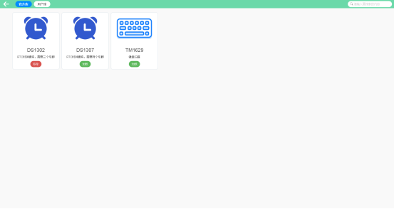

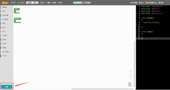

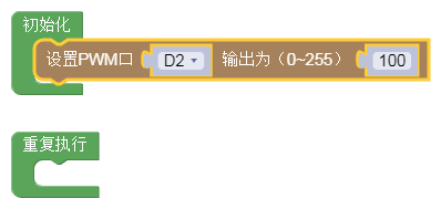

3.13 扩展
用户点击按钮image.png,就可以使用官方扩展模块,也可以上传自己开发的扩展模块,如图3-13-1、3-13-2.在扩展页面用户可以搜索官方扩展模块,也可以通过搜索自己放到码云等代码管理平台上的扩展,具体使用可以在用户库栏点击查看帮助。
图3-13-1 扩展按钮
图3-13-2 扩展使用

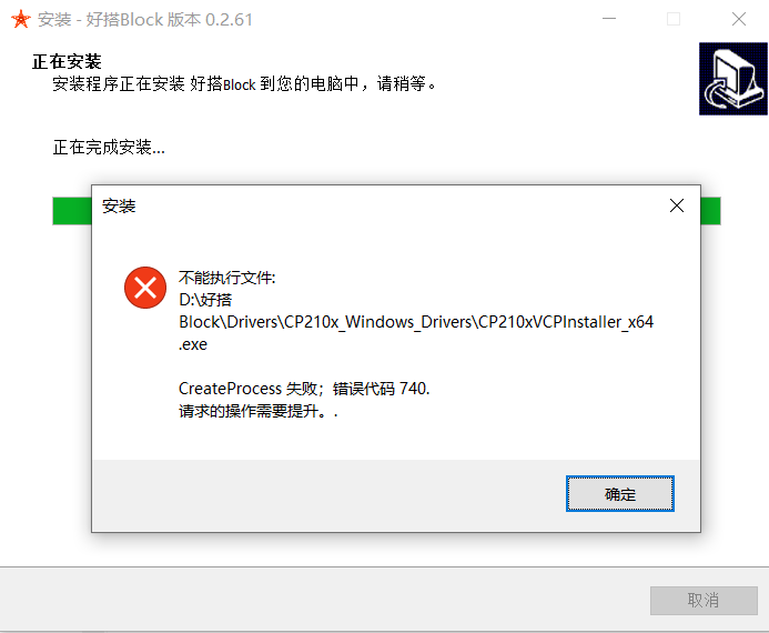

4.1 驱动文件执行错误
图4-1 驱动文件执行错误提示
win10等部分机型安装软件时,会报出如图4-1的错误提示,当用户通过点击鼠标右键选择“以管理员身份运行”时,就可以排除,驱动可以正常安装。
