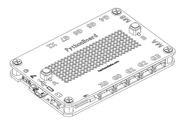

概述
PythonBoard搭载一颗32位ARM芯片,主频168MHz。采用优盘下载模式。内置指南针、加速度、时钟、按键、8*24点阵、电机驱动、蜂鸣器、TF卡扩展口、锂电池充放电管理。
内核基于MicroPython优化改良而来,相比于MicroPython,PythonBoard内置了常用的Arduino传感器驱动库,函数接口也参考Arduino的命名规则,弥补了MicroPython传感器驱动匮乏的缺点,适合Arduino玩家快速切换到Python编程上来。
参数
  • 电池容量:800mAh;
  • 充电电压:DC 5V;
  • 下载方式:U盘下载
  • 接   口:PH-2P,2路电机接口;PH-3P,8路通用接口;PH-4P,2路通讯接口;
  • 扩展接口:TF Class 10卡
  • 尺   寸:88x56x10mm。

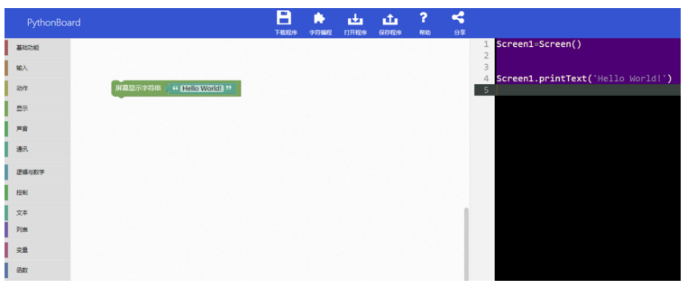

Step 2: 编程
点击此处进入PythonBoard编程界面。现在我们来写第一个程序。从左侧图形块菜单里找到我们第一个图形块“显示/屏幕显示字符串”,再从“文本”找到如图所示模块,然后写上“Hello World!”

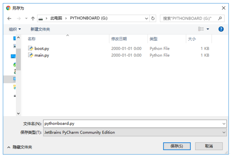

Step 3: 下载
点击“下载程序”按钮,保存文件到“PythonBoard”的磁盘里。
等待状态指示灯的红灯熄灭后,程序便会自动执行。你将看到点阵屏上会从右往左滚动显示 “Hello World!”。
