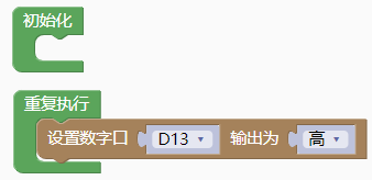

图形化编程区:按照特定逻辑组合指令,编写出各种功能的程序。默认指令:每次打开编程页面,都有两条默认指令,“初始化”指令和“重复执行”指令。“初始化”指令里面的指令在程序运行中只执行一次,“重复执行”指令里面的指令在程序运行时会从上到下重复执行,在进行编程时都要在这两个指令下完成。

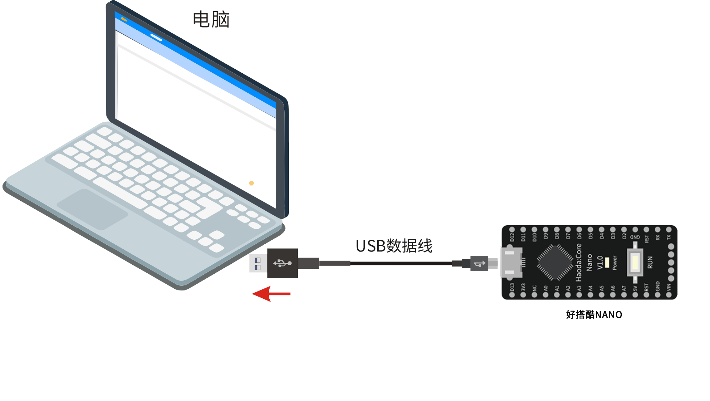

连接USB数据线至计算机USB口,进入U盘下载模式。电脑资源管理器会自动跳出“haohaodada”U盘。主控板的红色电源指示灯就会点亮。
注意:若要重新下载程序,需要按下主控板的RUN按键,好搭酷才会重新和电脑连接。如果连接不上,可以重新插拔USB数据线。

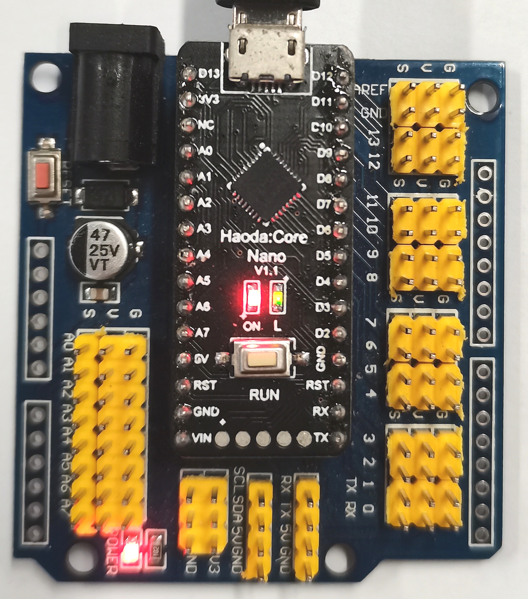

Arduino nano多用扩展板是为nano量身打造的一款传感器扩展板(兼容好搭酷nano),解决了nano在连接多款传感器的时候布线混乱的问题,更便于用户使用nano开发小作品。
扩展板说明:阅读材料:Nano扩展板说明 (haohaodada.com)
1.   板载LED灯点亮
硬件连接
使用USB数据线将主控板连接到电脑端口,如下图所示。

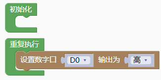

程序编写
从指令区的“基础功能”类别指令中拖出如下图所示的指令,进行组合。
运行下载
点击菜单栏的“运行”,将程序运行下载至好搭酷Nano中。下载成功后,U盘自动弹出,若要再次下载程序,按下RUN键,再次检测到U盘。
运行效果

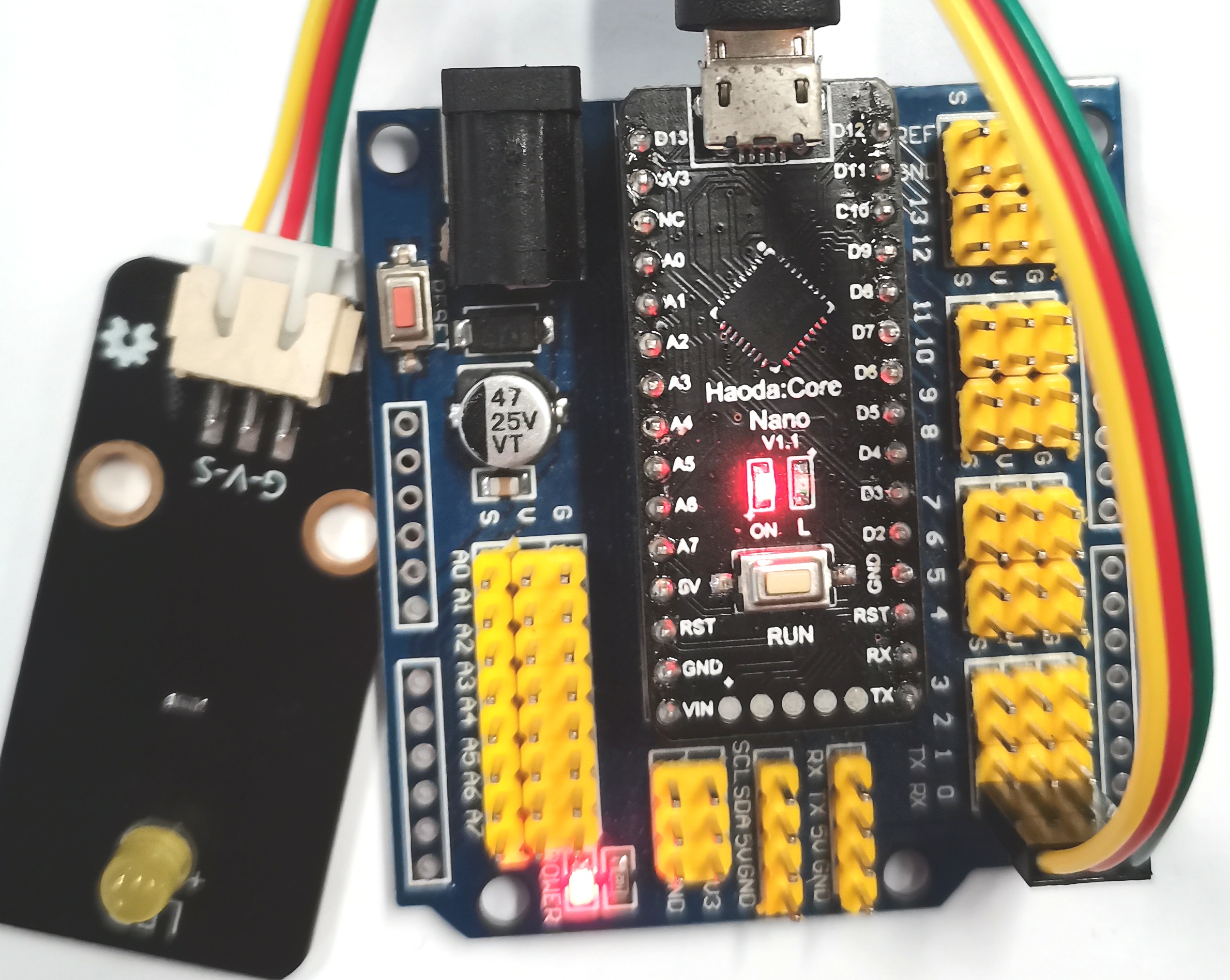

2.   LED灯点亮
硬件连接
使用连接线将LED灯模块连接在扩展板的D0端口,如下图所示。
程序编写
运行下载
运行效果

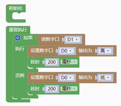

3.单按键控制LED灯亮灭
硬件连接
使用连接线将LED灯模块和按钮模块连接在扩展板的D0、D1端口,如下图所示。
程序编写
从指令区的“基础功能”和“控制”类别指令中拖出如下图所示的指令,进行组合。
运行下载
运行效果

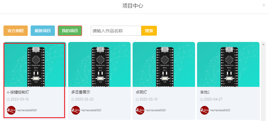

查看保存项
在菜单栏的项目-项目中心-我的项目,即可查看刚才保存的文件。
