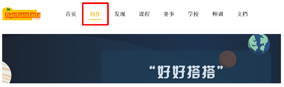

3.单击此处进入“好好搭搭”网站,登录并点击进入创作界面。(如果没有账号,请先注册)。

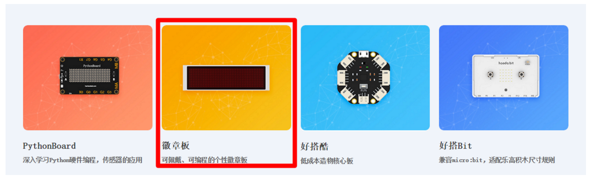

4.下拉选择徽章板编程界面,点击进入。

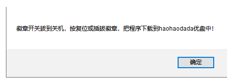

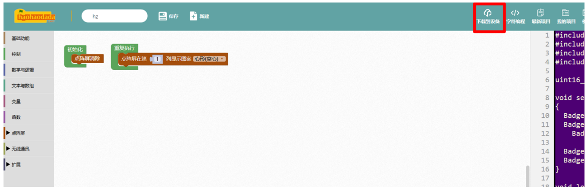

5.进入徽章板编程界面,编程后点击下载到设备。弹出对话框,阅读后点击确定。

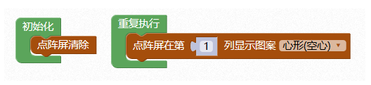

示例程序:

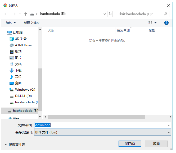

6.选择下载路径为haohaodada U盘并下载,下载成功后U盘自动弹出。
7.程序下载成功,点阵屏显示爱心。
