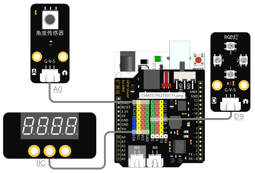

第一步:连接硬件、运行插件
要搭建本课的范例作品硬件,可以按以下步骤操作:
1.      UNO扩展板插入到UNO主控板上。
2.      将一根3P连接线白色插头插入RGB LED模块的接口中、黑色插头插入扩展板中间的“9”号端口,黑色插头插入时要注意连接线每根线的颜色和扩展板插座针脚的颜色相同。
3.      将另一根3P连接线白色插头插入角度传感器模块的接口中、黑色插头插入扩展板中间的“A0”端口,黑色插头插入时要注意连接线每根线的颜色和扩展板插座针脚的颜色相同。
4.      4P连接线白色插头插入数码管模块的接口中、黑色插头插入扩展板第二排右边的IIC端口,黑色插头插入时要注意连接线每根线的颜色和扩展板插座针脚的颜色相同。
具体器材连接方式如下图6-3所示:
6-3 “多彩台灯”范例作品硬件连接图

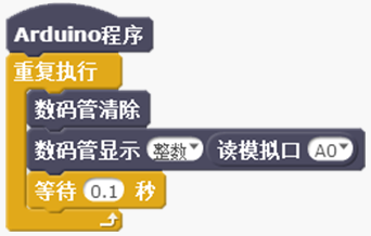

要在数码管上显示角度传感器的值,可以使用“重复执行”指令,重复执行“数码管消除”、“数码管显示”及“等待”指令,再将“读模拟口”指令作为“数码管显示”指令的显示数值参数。由于角度传感器连接的是端口“A0”,因此会在数码管上每隔“0.1”秒刷新显示角度传感器当前的数值。具体程序代码如下图6-4所示:
6-4 “在数码管上显示电位器数值”程序代码

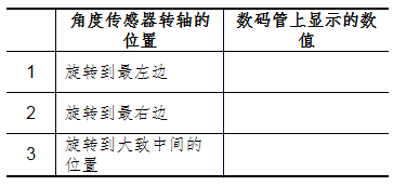

将上图6-4所示代码编译后下载到主控板上,然后按下表要求手动调节角度传感器上转轴的位置,将数码管上显示的数值记录下来。
我发现:________________________________________________________________
_______________________________________________________________________

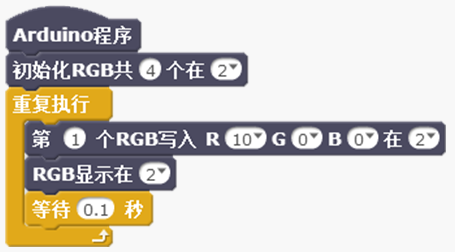

要点亮RGB LED,应该先使用“初始化RGB”指令,然后使用“写入RGB数据”指令,根据实际连接情况设置端口参数、设置“红”、“绿”、“蓝”参数值,再添加“RGB显示”指令,最后加一条“等待”指令,等待时间可设置为“1”秒或者更短的时间。具体程序代码如下图6-5所示:
6-5 “点亮RGB LED”程序代码
注:由于Arduino的RGB LED模块外部没有灯罩,比较刺眼。因此“发送RGB数据”指令的三个颜色参数值可以设置的小一些,不要超过30,在使用时也尽量不要直视灯珠。

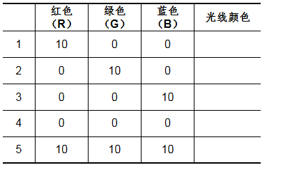

按下表数值分别设置上图6-5程序中“发送RGB数据”指令的“红”、“绿”、“蓝”参数值,编译后下载到主控板,看看RGB LED发出的是什么颜色的光线。

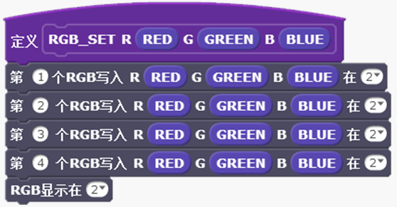

由于RGB LED模块有4个灯珠,要同时点亮这4个灯珠,需要使用4次“RGB写入”指令,灯号分别为1234
为了使程序更简洁,可以使用“更多模块”指令类别中的“新建功能块”,新建一个名为“RGB_SET”的功能块。具体功能块代码如下图6-6所示:
6-6 RGB LED功能块”脚本代码

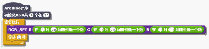

新建了“RGB”功能块后,就可以在主程序中调用。使用“重复执行”指令,重复执行“RGB功能块”和“等待”指令,设置“RGB”功能块指令的三个颜色参数值为随机数。每隔1秒种,RGB LED模块随机发出一种颜色的光线。具体程序代码如下图6-7所示:
6-7 “使用‘功能块’点亮RGB LED”程序代码
怎样让RGB LED模块的4个灯珠发出不同颜色的光线?

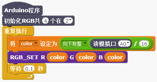

角度传感器数值的取值范围是(04095),“RGB写入”指令的三个颜色参数值是(0255),前一个大约是后一个的16倍,因此应该先将读取的角度传感器数值除以16,又因为RGB颜色参数值只能是0255之间的整数,故可使用“向下取整”指令得到一个255以内的整数。
为了使程序更简洁,还可以新建一个名为“color”的变量,设置这个变量的值是缩小、取整以后的角度传感器数值。最后使用如图6-6所示新建的“RGB”功能块指令,设置这个指令三个颜色参数值都是变量“color”。具体程序代码如下图6-8所示:
6-8 “用电位器控制RGB LED模块”程序代码
