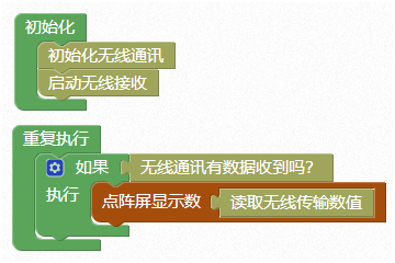

试一试:编写接收端指令,接收刚才发送的内容。
(4)程序编写
要求:老师作为发送端,学生作为接收端,给学生发送一个指定的数值。
主程序如下:
发送端(老师)
接收端(学生)
试一试:编写程序并下载,你能接收到老师发送的消息吗?试试接收和发送其他内容!
