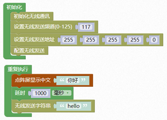

编写一个互相打招呼的程序,发送端点阵屏显示你好,发送字符让指定接收端点阵屏显示hello。
发送端的程序:

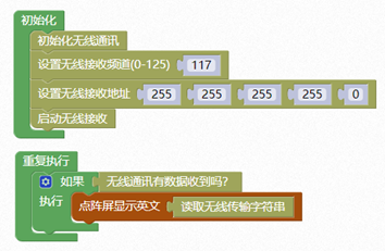

接收端程序:

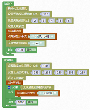

1号徽章板程序:

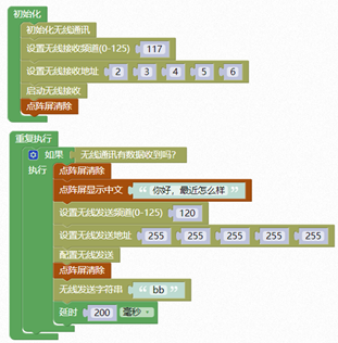

2号徽章板程序:
